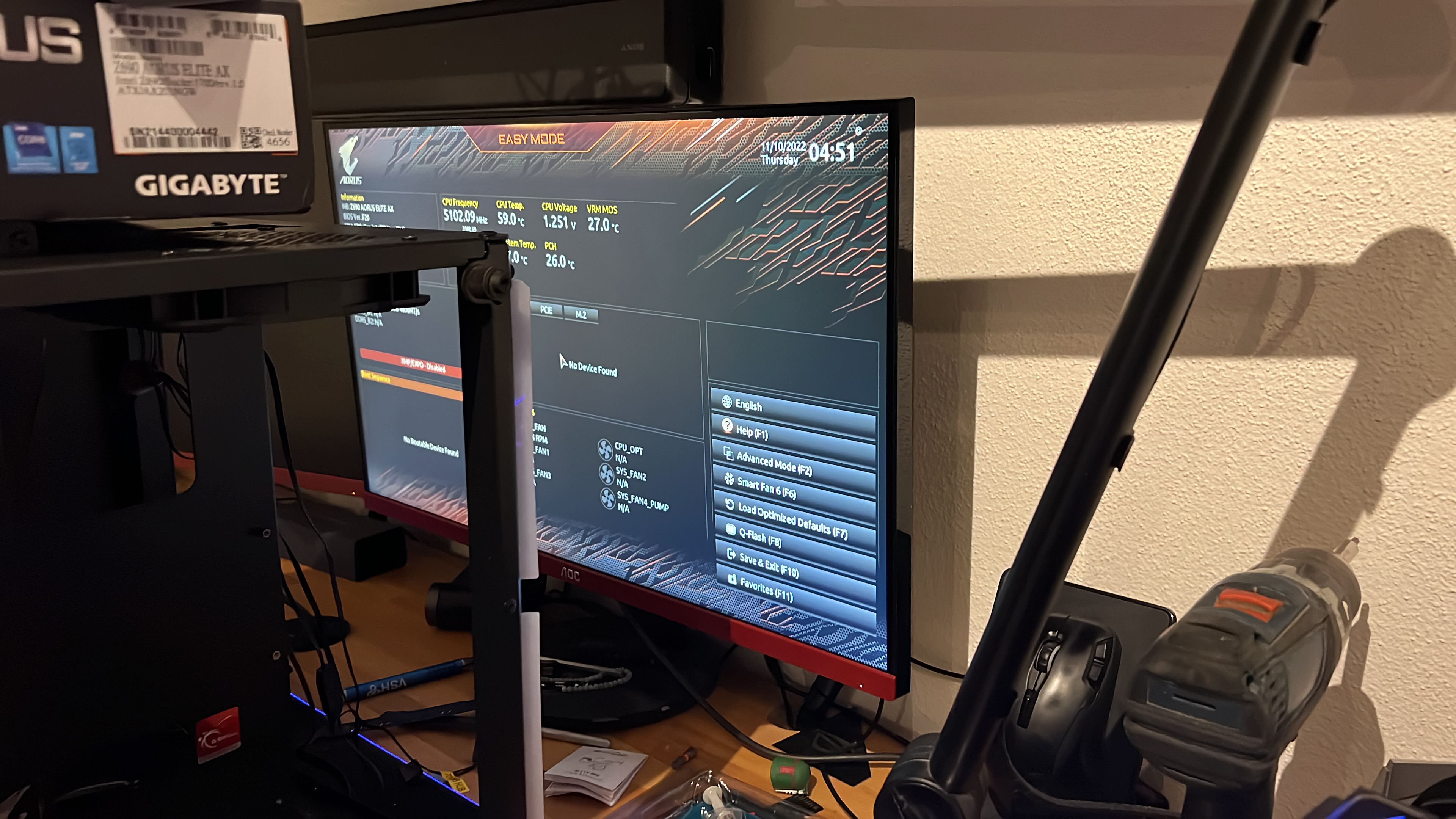

Hallo , ich habe folgendes Problem hab mir das MB Z690 Aorus Elite Ax 1.1 und einen neuen Intel i5 13600k gekauft mit passenden DDR 5 RAM 2x 16 GB ! Hab das MB dann über Q Flash Das neuste BIOS aufgespielt (F20) Dann alle Komponenten zusammen gebaut mit Rtx 3060Ti Und wenn ich den Rechner starte passiert folgendes .Die roten LED leuchten auf dem MB leuchten 10sec auf RAM und Springt dan 2sec auf CPU Ich bekomme auch kein Bild oder wo ich sehen kann ob Das Bios Startet !Habe die RAM Bausteine Auf A2 u. B2 Slot geklemmt Und soweit alles überprüft und das Ergebnis ist immer das selbe hab mal ein Video davon gemacht wo man sehen kann das die led‘s auf dem MB leuchten Habe den RAM auch mal ausgetauscht gegen einen neuen um sicher zugehen das es nicht eventuell daran liegt aber immer wieder das selbe Ergebnis Hoffe ihr könnt mir weiterhelfen und mir sagen was das Problem ist

Update nach dem ich mir ein neues Board bestellt habe und alles so gemacht habe wie am Anfang. Läuft alles ! Also denke ich das andere Board hat einen defekt !!!!!
