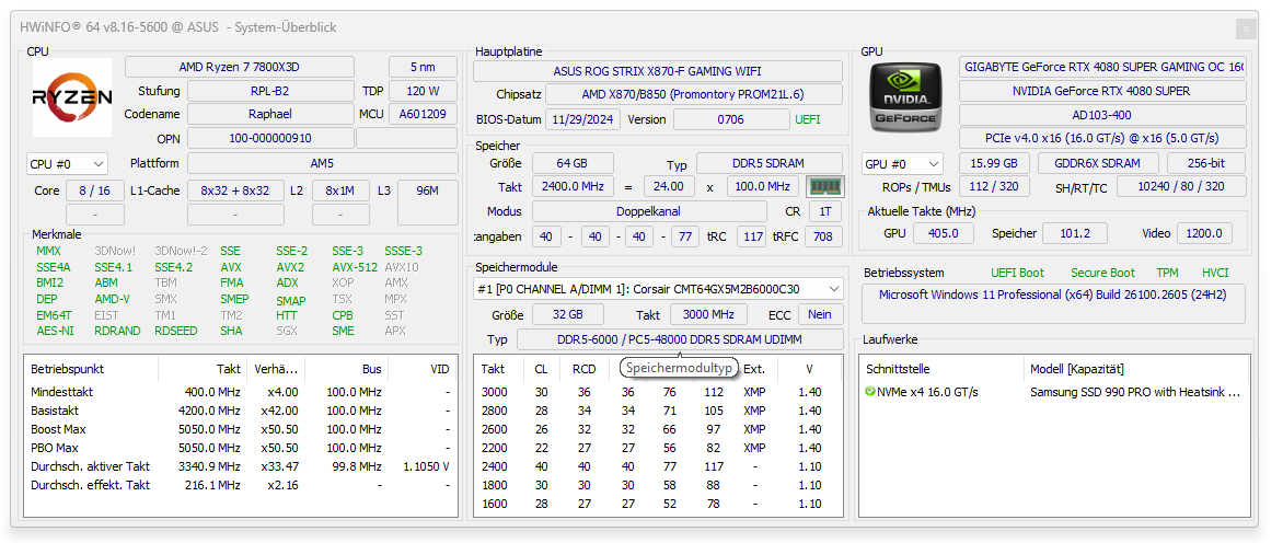

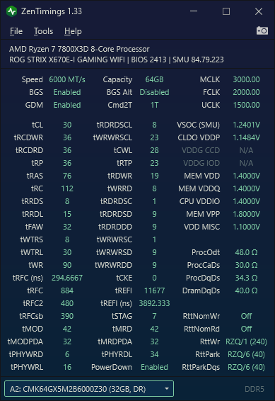

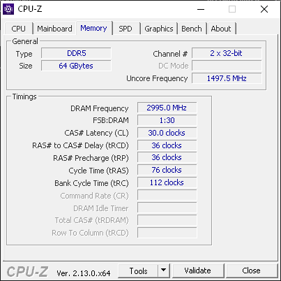

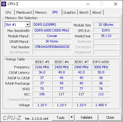

BayRamses schrieb:
es sind Corsair Dominator Platinum 2x32 GB CL 30-36-36-76 eingebaut.
Das ist leider immer noch keine genaue Angabe, da steht nicht mal drinnen wieviele MHz sie können sollen. Hast du vielleicht nen shop link, nen Geizhals link oder einfach mal nen screenshot mit ZenTimings machen und hier reinstellen. HWInfo64 oder CPU-Z (Dort vom Memory & SPD Reiter/Tab) geht auch. Screenshot von Fenstern kann man einfach mit ALT+DRUCK (Print) machen und bei den Posts dann oben auf Bild Hinzufügen und mit STRG+V einfügen.
Beispiele:
Tut mir leid, war heute den ganzen Tag unterwegs.
Bild von Hwinfo habe ich gemacht, allerdings muss ich auch sagen, dass nach dem Update der BIOS das Booten erheblich schneller geworden ist. Die LEDs vom Mainboard gehen alle jeweils für nur 1 Sek. an und aus, so gefällt es mir sehr.
