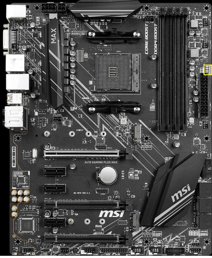

Rechner ist nur für Internet und etwas Office. Bis vor einigen Tagen lief er super. Von einem Tag auf den anderen ging er nicht mehr an. Beim Einschalten laufen alle Lüfter kurz an und hören wieder auf. Danach wieder das gleiche. Das geht so im 2-3 Sekunden-Takt. Auf dem Bord sind über dem langen NT-Anschluss (rechte Seite) rote LEDs. Sie blinken alle in schneller Reihenfolge wie ein Lauflicht! Habe schon gegoogelt aber nichts gefunden.
Das ist vermutlich die Beleuchtung des Mainboards. Das Mainboard hat auch EZ DEBUG LEDs.
Das ist die RGB Beleuchtung des Mainboards. Sieht man auch auf Bildern. Die kannst du im BIOS oder auch später in Windows mit der MSI Software umstellen.

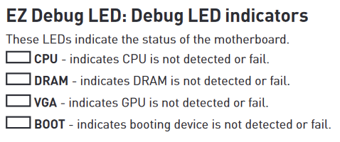

Über dem ATX Stecker befinden sich die Debug LEDs. Leuchtet dort etwas auf?

TomBear schrieb:
Zu den LEDs: Das sind sie wohl. aber wenn alle blinken scheint wohl nichts erkannt zu werden.
Die LEDs leuchten in der Reihenfolge der UEFI (BIOS) Initialisierung auf. Es darf nach der Initialisierung keine der LEDs mehr leuchten.
UEFI (BIOS) Initialization phases:
  1. SEC (Security) phase:
    Pre-RAM code handles CPU initialization to create temporary stack in CPU cache.
  2. PEI (Pre-EFI initialization) phase:
    Finishes CPU initialization, discovers the DRAM, and determines boot mode (cold boot, S3, S4)
  3. DXE (Driver Execution Environment) phase:
    Loads drivers that initialize the rest of system hardware.
  4. BDS (Boot Device Selection) phase:
    Finds boot devices, loads the OS, and passes control over to the OS
