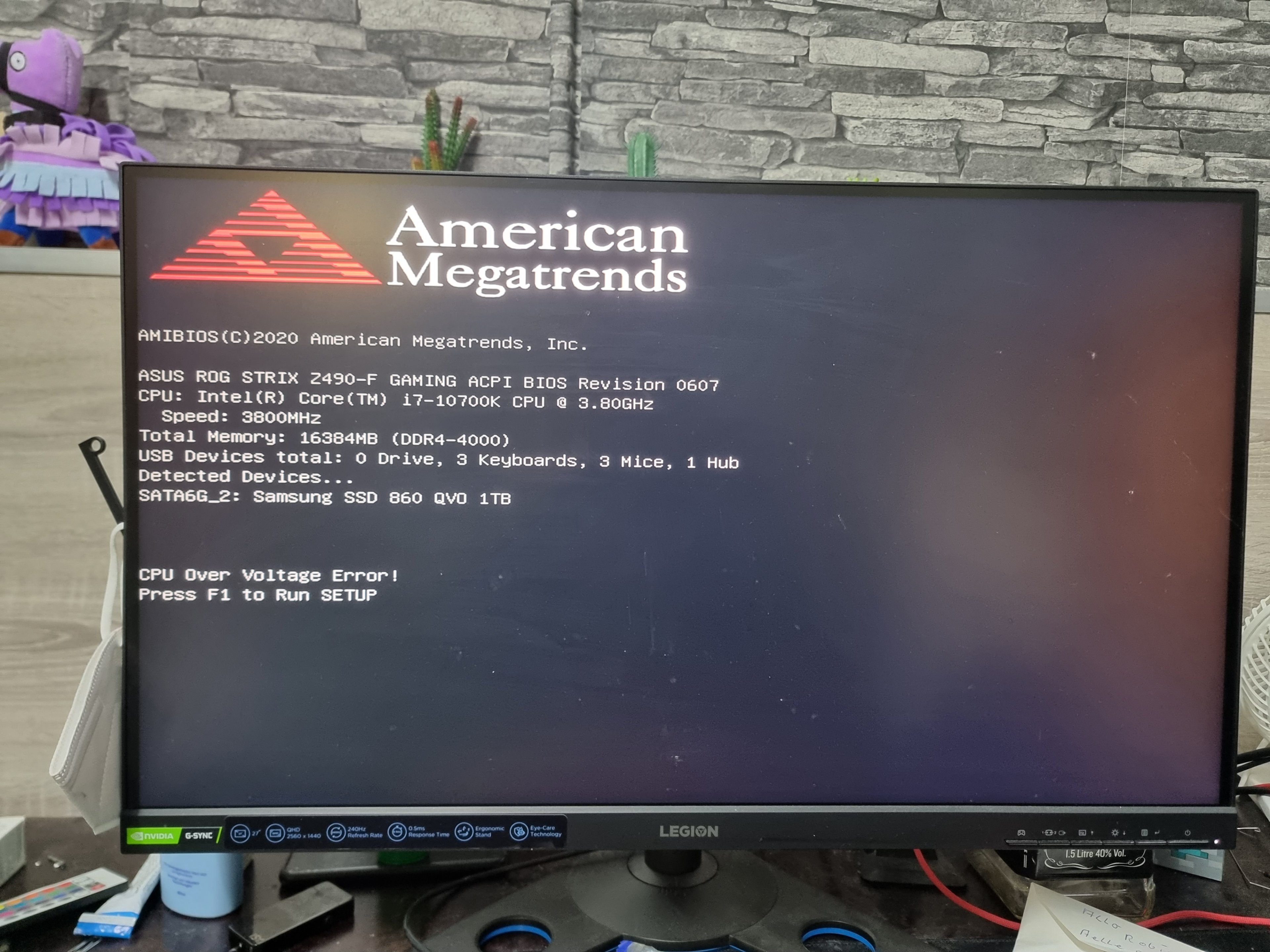

Als ich vorgestern normal gespielte und meimen pc herunterfuhr und Ihn gestern eingeschalten hatte, kam die fehler meldung CPU OVER VOLTAGE.
Ich dachte mir schon okey komisch was ist den hier los, ich bin ins Bios und sehe das board legt 2.246 Volt an. Da bin ich erstmal erschrocken und konnte es mir nicht erklären, also nochmal 1.3 Volt eingegeben neu gestartet und der fehler blieb weiter bestehen.

Ja er bootet überhaupt nicht, egal was ich einstelle er legt immer 2.246 Volt an, ich kann machen was ich will, immer CPU OVRR Voltage

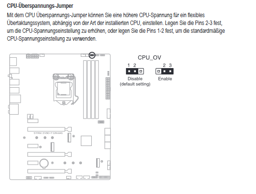

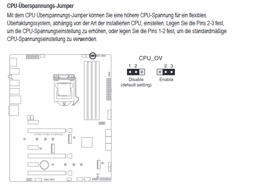

Falls der Jumper nicht richtig sitzt...

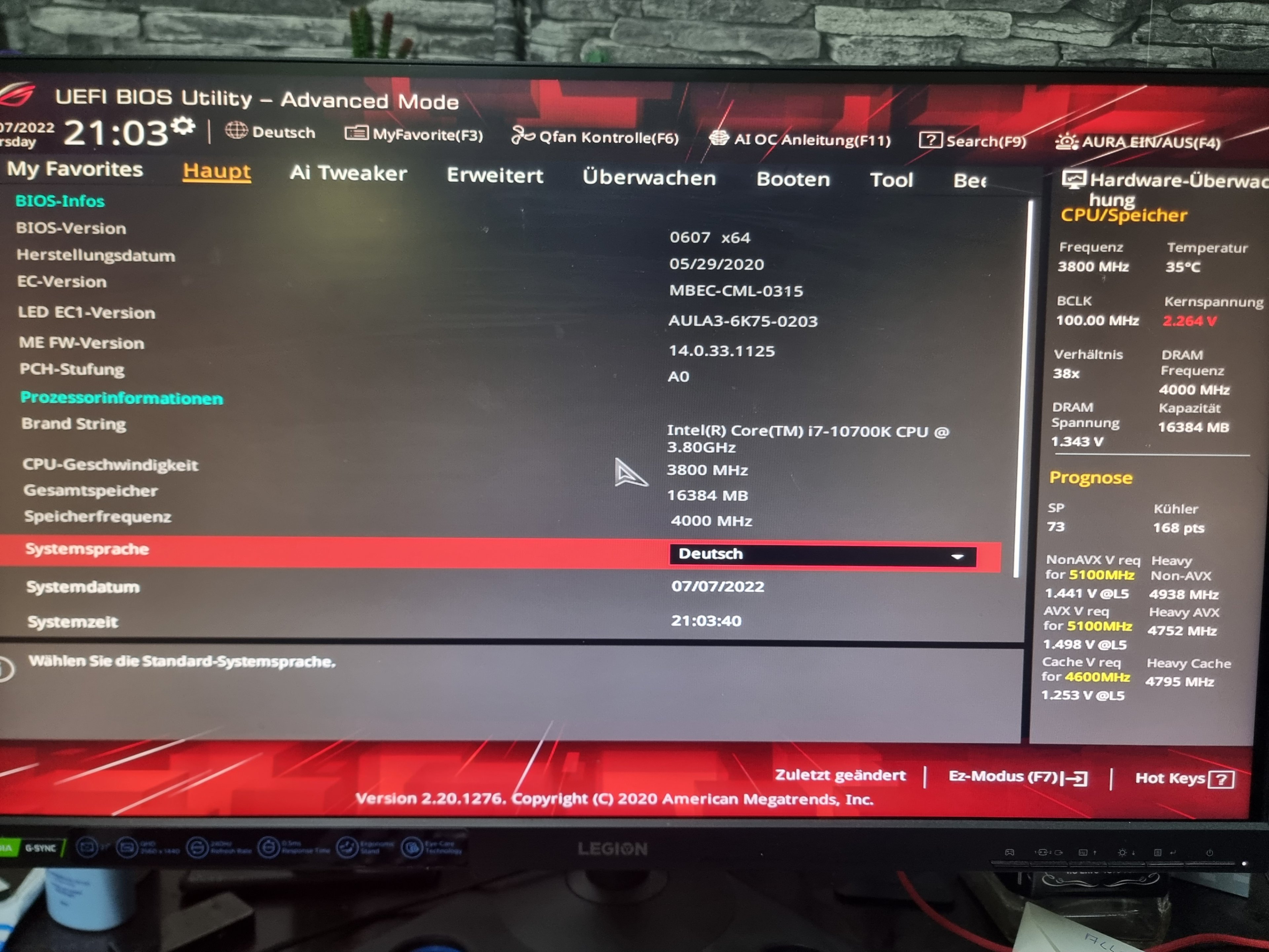

Heute der gleich fehler. Ich ruf morgen bei Asus an. Ich hänge bilder von der spannung an
Der Temperatur nach zu urteilen, scheint das ein Auslesefehler zu sein.
Wie waren, als du den Fehler das erste mal bemerkt hast die Temperaturen?
Beim ersten mal waren die temps genau gleich.
Entweder ein auslesefehler oder er legt es erst wirklich an wenner booten würde.
Da bin ich mir nicht sicher ob wärend dem bios die cpu in nem safe modus oder ähnliches ist.
Normal ist es jedefalls nicht. :/
