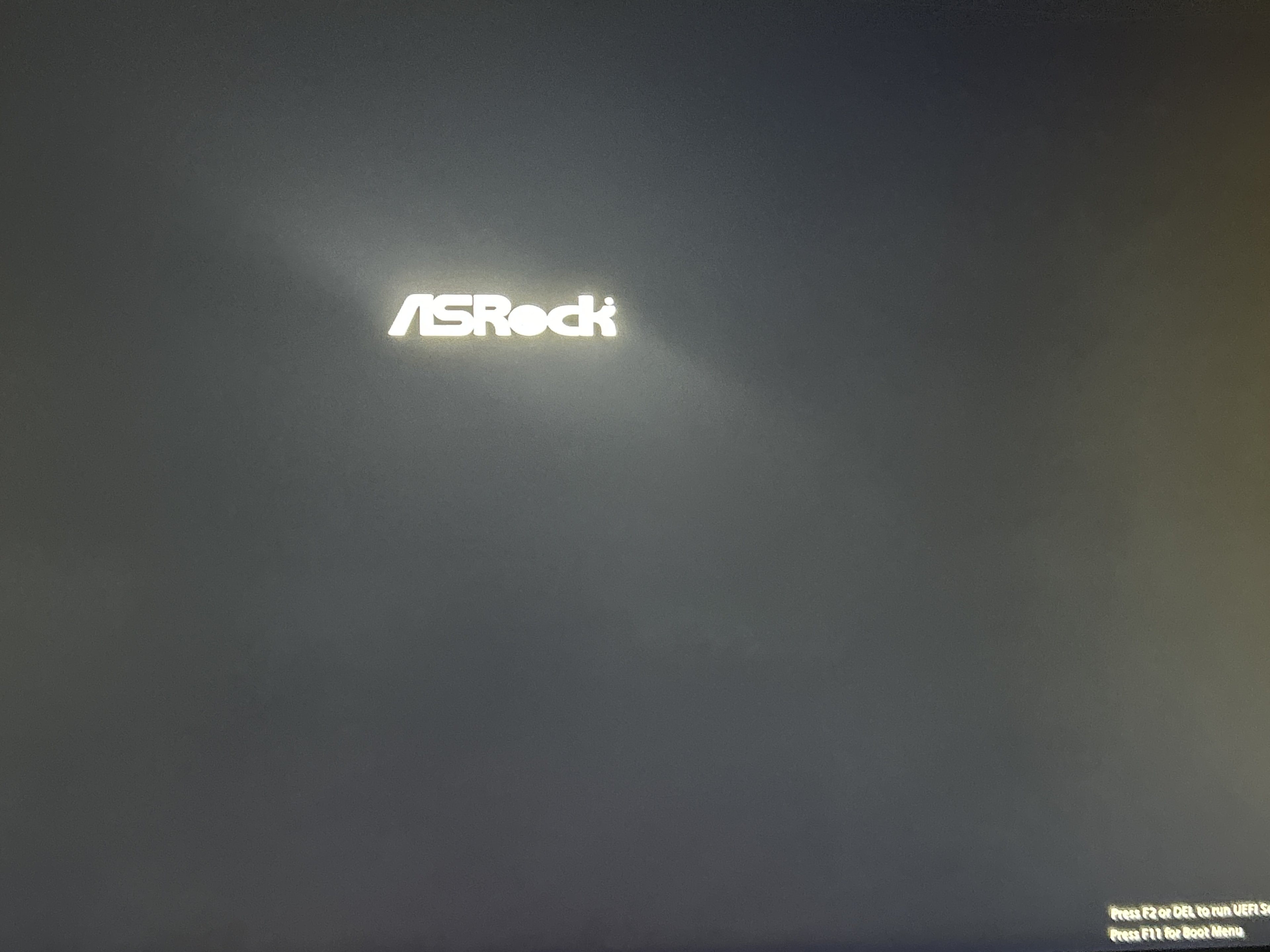

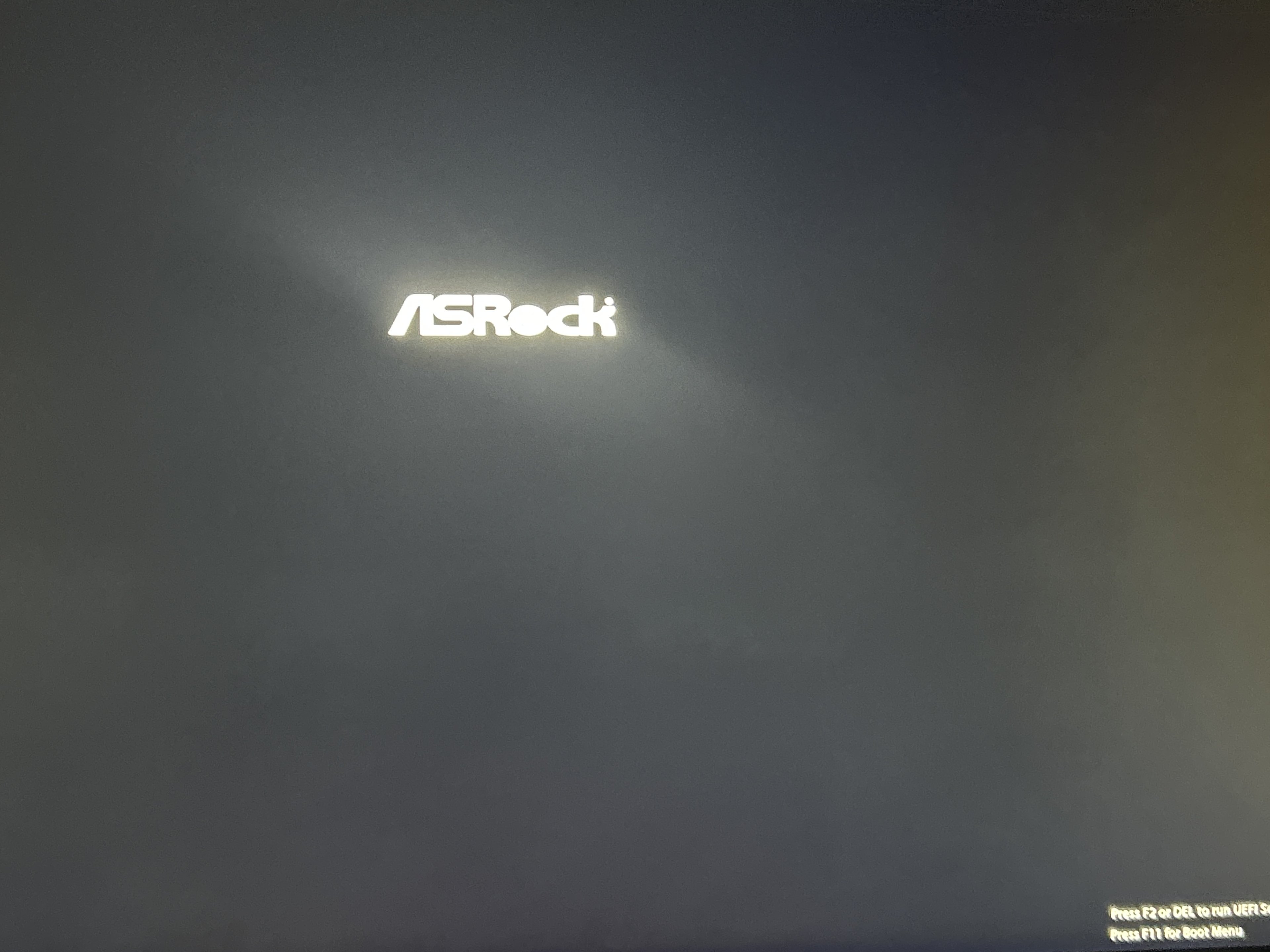

Da mich meine Kabel sehr gestört haben und ich mir einen usb3.2 Adapter gekauft habe, hab ich mich gestern entschlossen mein pc kurz zu entkabeln also hdmi kabel etc. zu entfernen, nachdem ich die usb Karte eingebaut habe, hab ich den Monitor wieder angeschlossen und denn pc gestartet nichts ist passiert danach hab ich die usb Karte entfernt und denn pc ohne gestartet bin dann bis zum Windows Login gekommen und hab ihn dann wieder ausgemacht da ich davon ausgegangen bin das es wieder geht danach hab ich es nocheimal versucht mit der usb Karte und nun startet mein pc und ich sehe das mainboard Logo aber ab da lädt er nicht weiter ich kann auch nicht f2 oder f11 drücken (bios und boot tasten) was nun? ist die Grafikkarte kaput sie leuchtet noch.

Also jetzt verstehe ich garnichts mehr ich bin nun beim 20 mal in Windows gekommen hab wieder neugestartet und jetzt bin ich wieder Stuck

Ist Dein Eingabegerät richtig angeschlossen und funktionsbereit?
Mit welchen F-Tasten Du weiter kommst, steht unten rechts in dem von Dir geposteten Bild.
Ich denke ich hab das Problem behoben anscheinend war währmeleitpasste in den ram Slots ich weiß zwar nicht wie die dahin gekommen ist da ich das letzte mal welche vor 2 Wochen benutzt hab aber es geht jetzt denk ich
