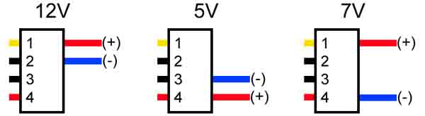

Der Pump ist für die Wasserpumpe einer Wasserkühlung. Unterschied: keine Spannungsregelung, also nur direkt 12V. Dein Lüfter würde somit mit ggf. max U/min laufen. Ggf. könntest du nen Poti dazwischen schalten oder nen 3pin o. 4pin 5v 7V 12V Adapter verwenden.
Ansonsten bitte Handbuch lesen (Seite 33).
Edit: Bastelei geht auch:
https://www.computerbase.de/forum/attachments/voltage-molex-jpg.614014/

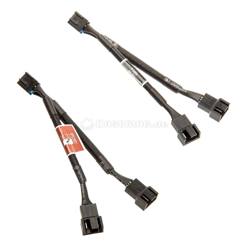

Dann brauchst nur nen 3 Pin oder 4 Pin Splitter(PWM) für die neuen Lüfter.

Für den vierten Lüfter einfach noch ein PWM Y-Kabel kaufen.
https://geizhals.de/diverse-4-pin-pwm-y-kabel-a561571.html
Warum sollte er das machen?neofelis schrieb:Für den vierten Lüfter einfach noch ein PWM Y-Kabel kaufen.
Haben hier einige nicht richtig gelesen oder steh ich aufm Schlauch?
Der TE sagt doch, dass er 2 angeschlossene Lüfter hat und für die neuen 2 Lüfter auch noch 2 Sys-Anschlüsse frei hat
Ich glaube er möchte einfach wissen was der Pump_Fan_Anschluss kann und das wurde hier schon gut genug erklärt.
