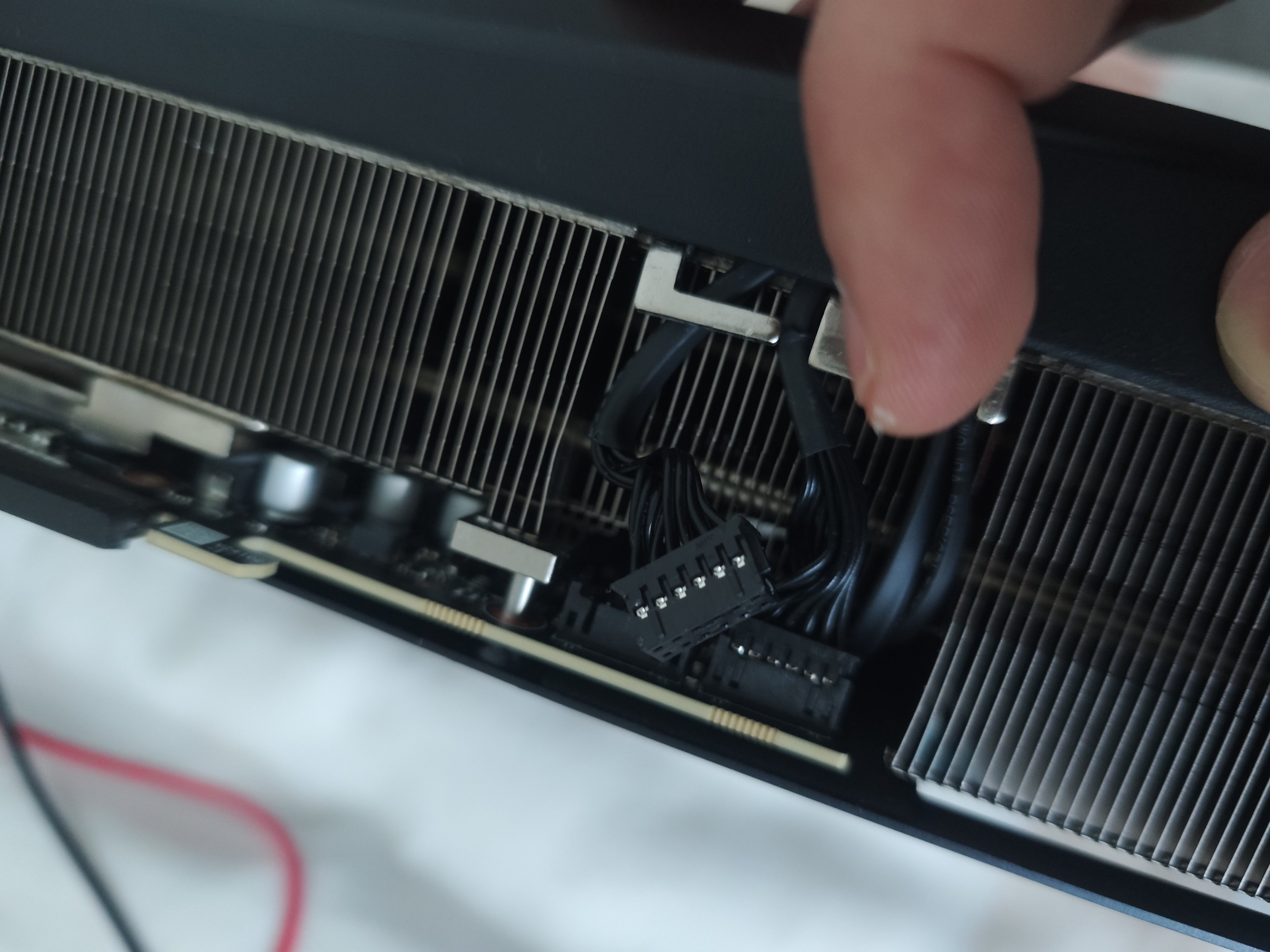

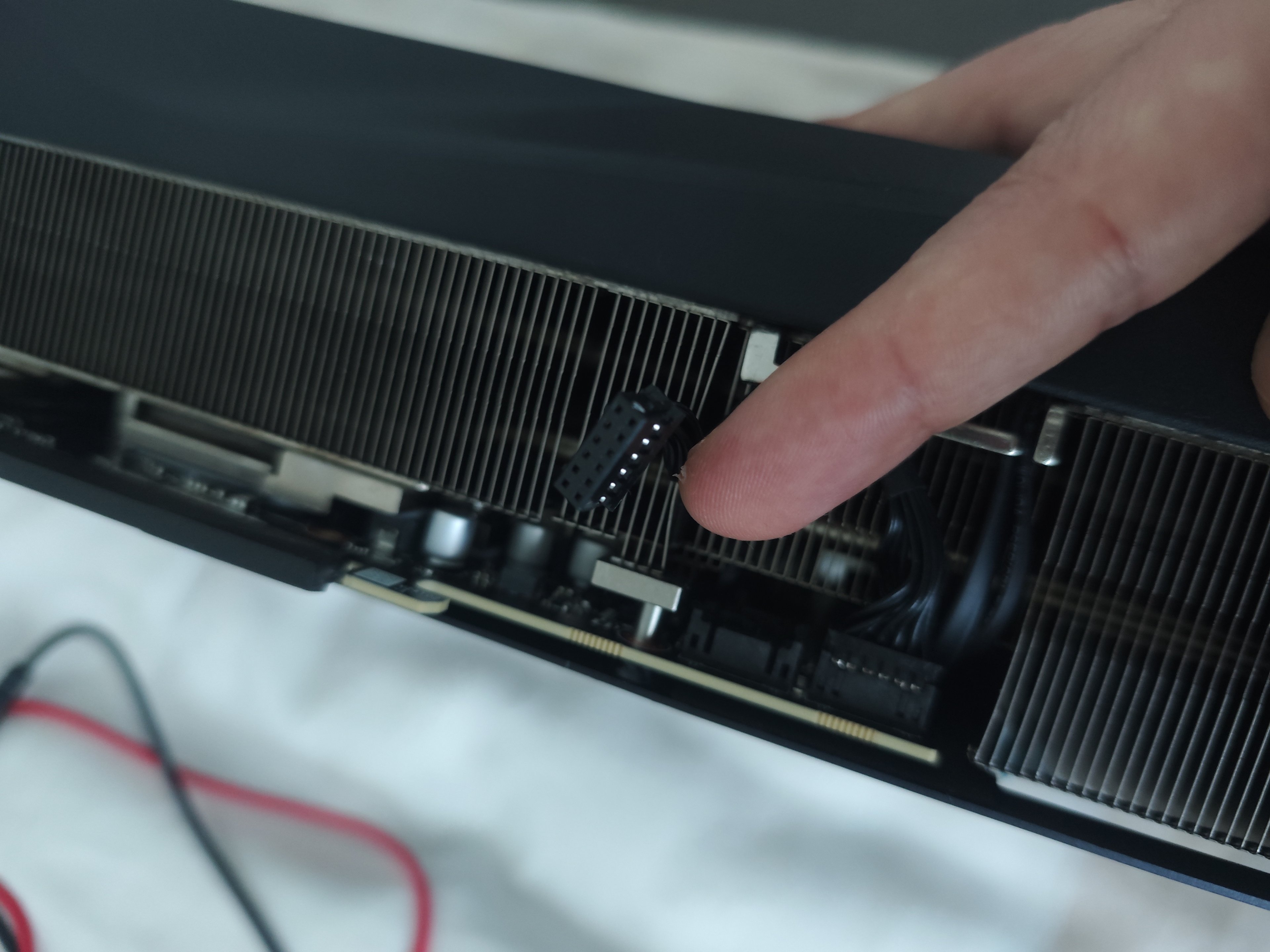

Woher hast du die Info? Nichtmal Gigabyte selbst wirbt mit dieser Funktionlowboost schrieb:brauche diesen Anschluss um die Lüfter separat übers mainboard zu steuern
https://www.gigabyte.com/de/Graphics-Card/GV-N507TAORUS-M-16GD#kf
Ansonsten sollte der Bios Switch auf Silent stehen oder du regelst eben selbst per Software.
Nur ist diese Minimum Grenze von 30% leider fest im Graka vBios verankert, sprich darunter gibts nur Fanstop.

Diese beiden 12-Pin Anschlüsse müssen auch nicht zwingend was mit den Lüftern zu tun haben, weil es auf der Platine auch noch mehr interne Anschlüsse (3-Pin und/oder 4-Pin) gibt. Ich habe auf die Schnelle aber kein Bild der Platine einer Gigabyte Aorus RTX 5070 Ti Master 16G gefunden.

Aber ich bin nun echt neugierig was Gigabyte mit diesem "losen" Anschluss vor hat. Auch irritiert mich die freie Buchse auf der Platine.
