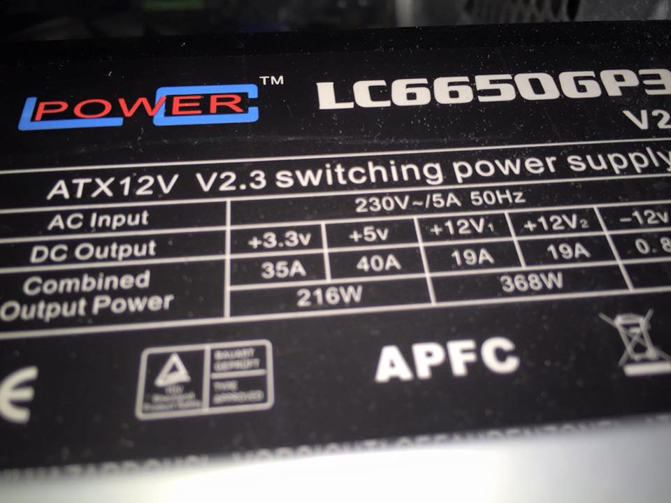

Amd Phenom ii x4 955 64bit 4x3,4 ghz glaub ich und nen 700watt netzteil
Welche Netzteil denn genau? Photografiere wenn du es nicht weißt den Aufkleber darauf und lade es hier hoch.
700W kann von ordentlichem Netzteil bis zum rwal 200W Brandbeschleuniger sein.
hoffe es reicht ^^ war bzw is doch nur ein 650er, muss wohl was stärkeres her, oder?
und eine frage noch, das ist wie ihr sagtet ein pci 2.0, die graka ist aber 3.0. kann mir jmd den unterschied bzw die einbussen wenns das gibt sagen?
Das Netzteil bring auf 12V eben nur 368W, was hierbeibzwar locker reicht, wenn das Netzteil liefert was drauf steht. Von 600W ist dies hier weit entfernt.
Ich würde mir noch ein neues NT holen, dieses hier ist schon von den Schutzschaltungen her recht grenzwertig. 40-50€ sollten schon mindestens in ein neues investiert werden, da reichen aber auch echte 400W locker aus.
