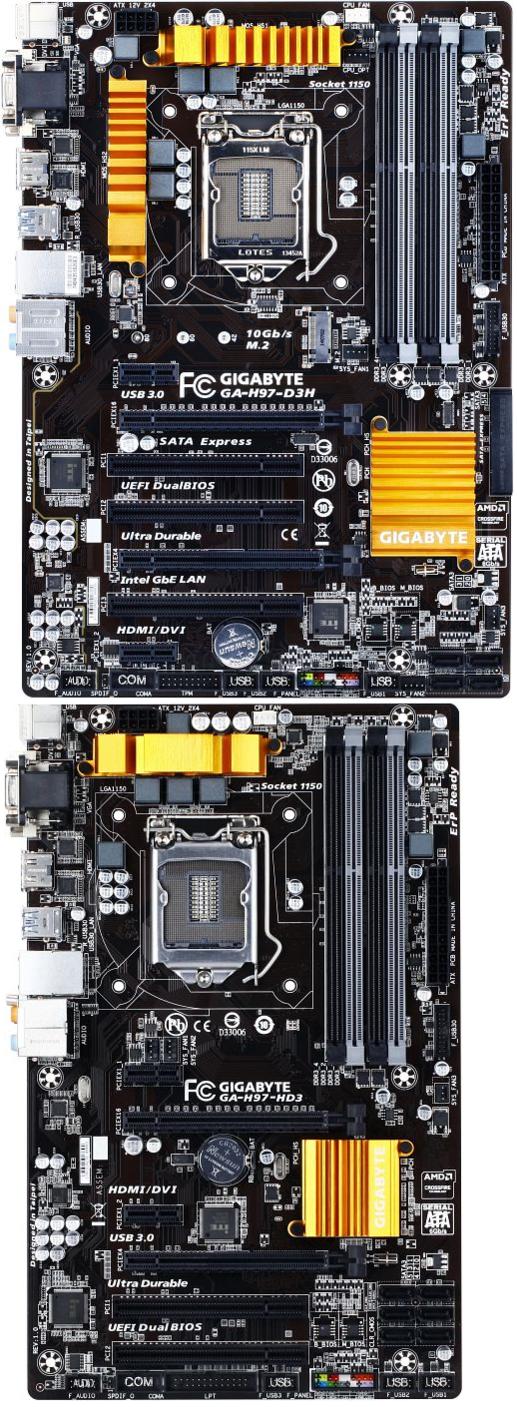

Ich versuche schon seit ein paar Tage eine solide Lösung für folgendes Problem zu finden:
Ich habe als MB ein Gigabyte H97 HD3 und als CPU-Kühler einen Thermalright HR-02 Macho Rev. B. in einem Fractal Design Define R5.
Dieser ist ja bekanntlich nicht der kleinste :D
Nun habe ich das Problem, dass der Kühler bis zur I/O-Blende des Boards reicht und ich somit keinen hinteren Gehäuselüfter mit einer Standardtiefe von 25mm montieren kann.
Also suche ich momentan eine Mainboard mit passendem Layout... (Also genügend Platz zwischen Sockelplatte und I/O-Blende).
Das Gigabyte ist ja von Haus aus schon klein, da das gesamte Layout auf 6 Befestigungen gedrosselt wurde. Größere ATX-Boards mit 9 Befestigungen sollten doch eig auch mehr Platz bieten!?
Habt ihr da gute Vorschläge?
Budget so ca. bis 100€ (evtl. auch mehr je nachdem was der Alternate Outlet so hergibt)
Ich hab ihm Alternate Outlet mal ein wenig gestöbert und dort z.B. das Asus Maximus 7 gefunden. Die Frage die ich mir bei solchen Boards stelle ist: Geht der Kühler über die Platten der (was ist dsa?) Northbridge?
Bin da nicht so versiert was Mainboards angeht :D

Ja, das HD3 hat 4 RAM-Bänke. Dennoch sieht man sofort, dass das D3H geräumiger ist. Das HD3 ist damit keine gute Wahl, wenn man nicht extrem platzbeschränkt ist.
Bilder sind einfach aus Geizhals kopiert. Maßstab ist OK - beides mal PCIe16-Slots ~ 200 Pixel groß.
Hättest Du in 5min vorm Kauf selbst machen können. :D
Um jetzt nicht nur auf Deinem Murks rumzureiten :D --> Das D3H wäre wohl dann ein interessantes Board für Dich?

Schade, dass es von den Boards keine genauen Abmessungen vom Hersteller gibt. Weil mir fehler ja einfach nur knapp 5-8mm :D
