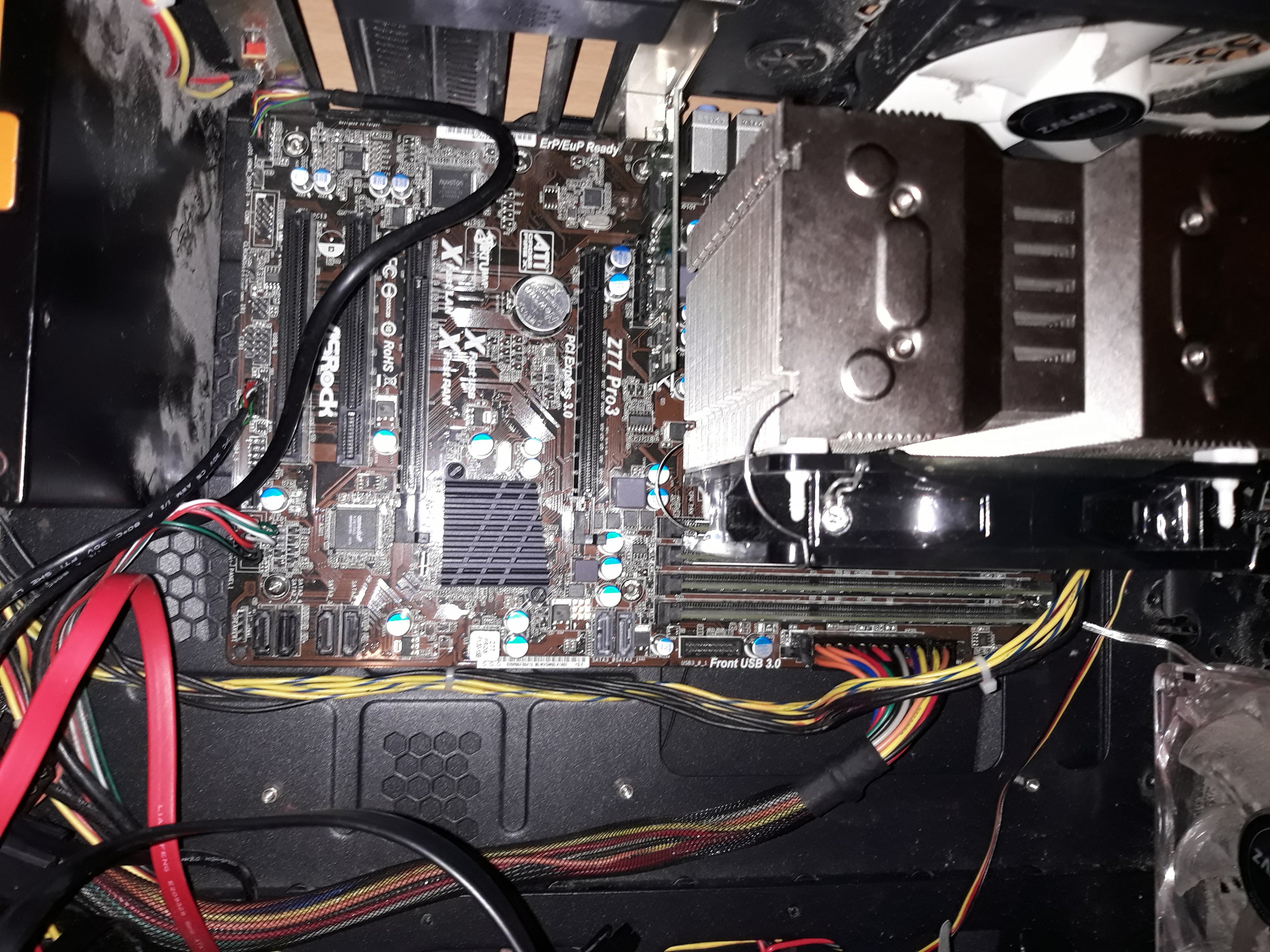

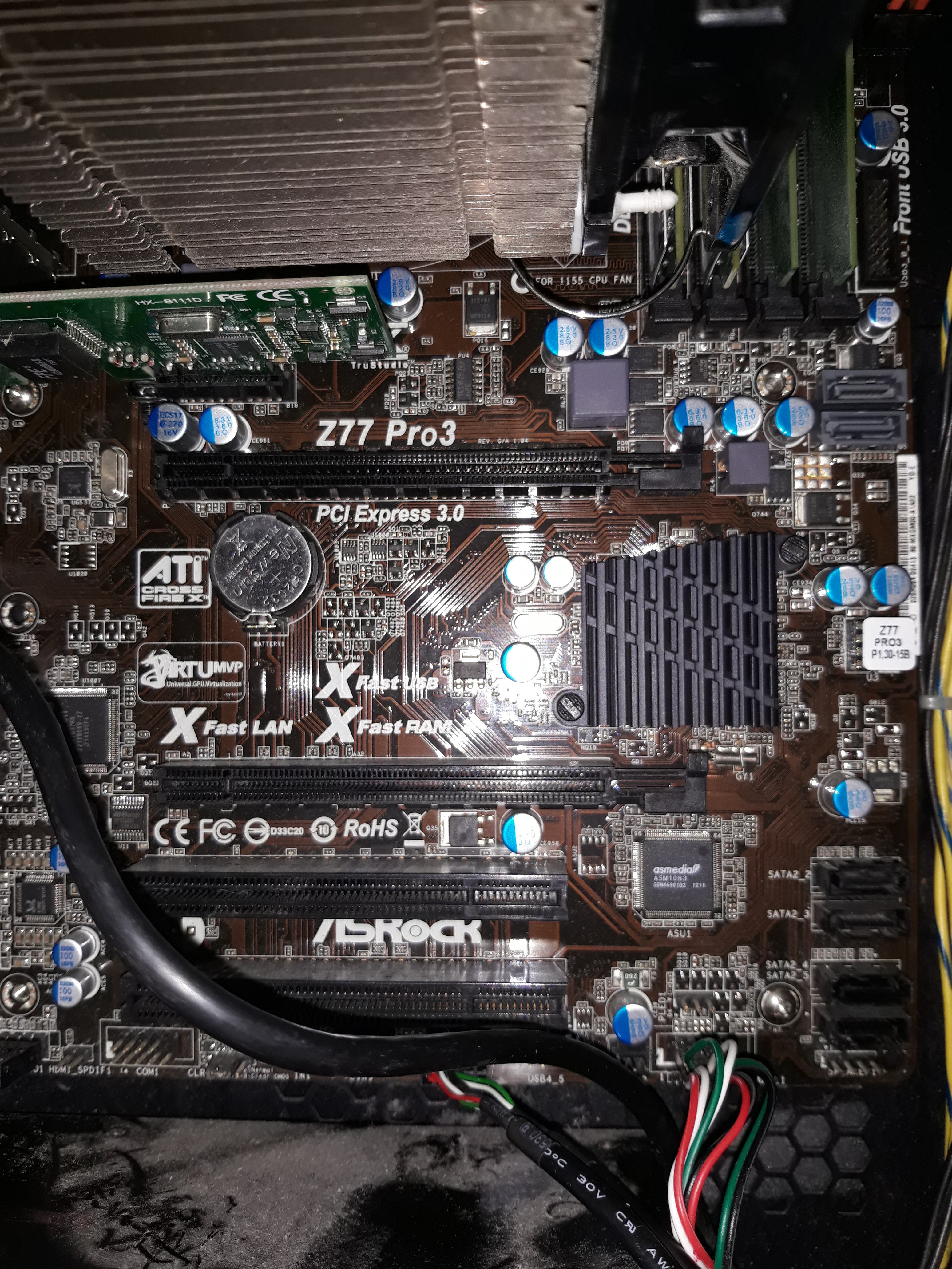

kannst du uns ggf noch Bilder von deinem aufbau zeigen? Vor allem vom Board
Hier bitte
Besorg dir auf jeden Fall ein anderes NT, egal was bei der Null-Methode rum kommt.
Das Ding hat noch eine passive PFC, das geht gar nicht.
Wie geht die Nullmethode
MB wirklich "Neu"? Ich sehe keine Blende hinten. Also das garnix passiert ist schon seltsam.

Wie das zeigt jeder anders? Es gibt genau eine richtige Anschlussbelegung und die findet man im Handbuch ... mach dochmal ein genaues Foto vom Frontpanel Anschluss damit man das checken kann.
Für einen DualChannel ist z.b. schon der RAm falsch gesteckt. Sind Abstandshalter unterm Mainboard verbaut? Was für ne Erweiterungskarte ist da noch im obersten PCIe Slot verbaut?
