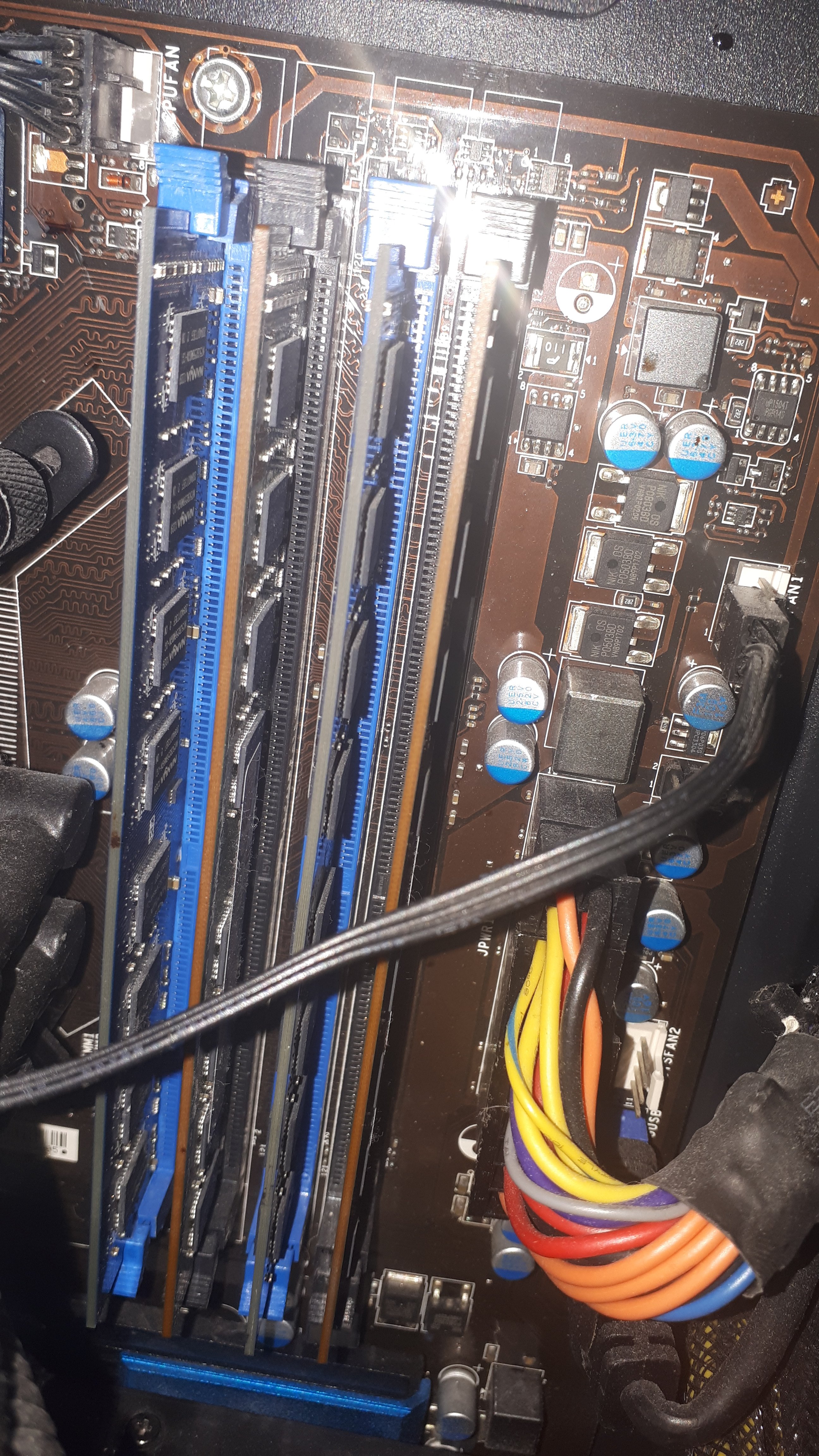

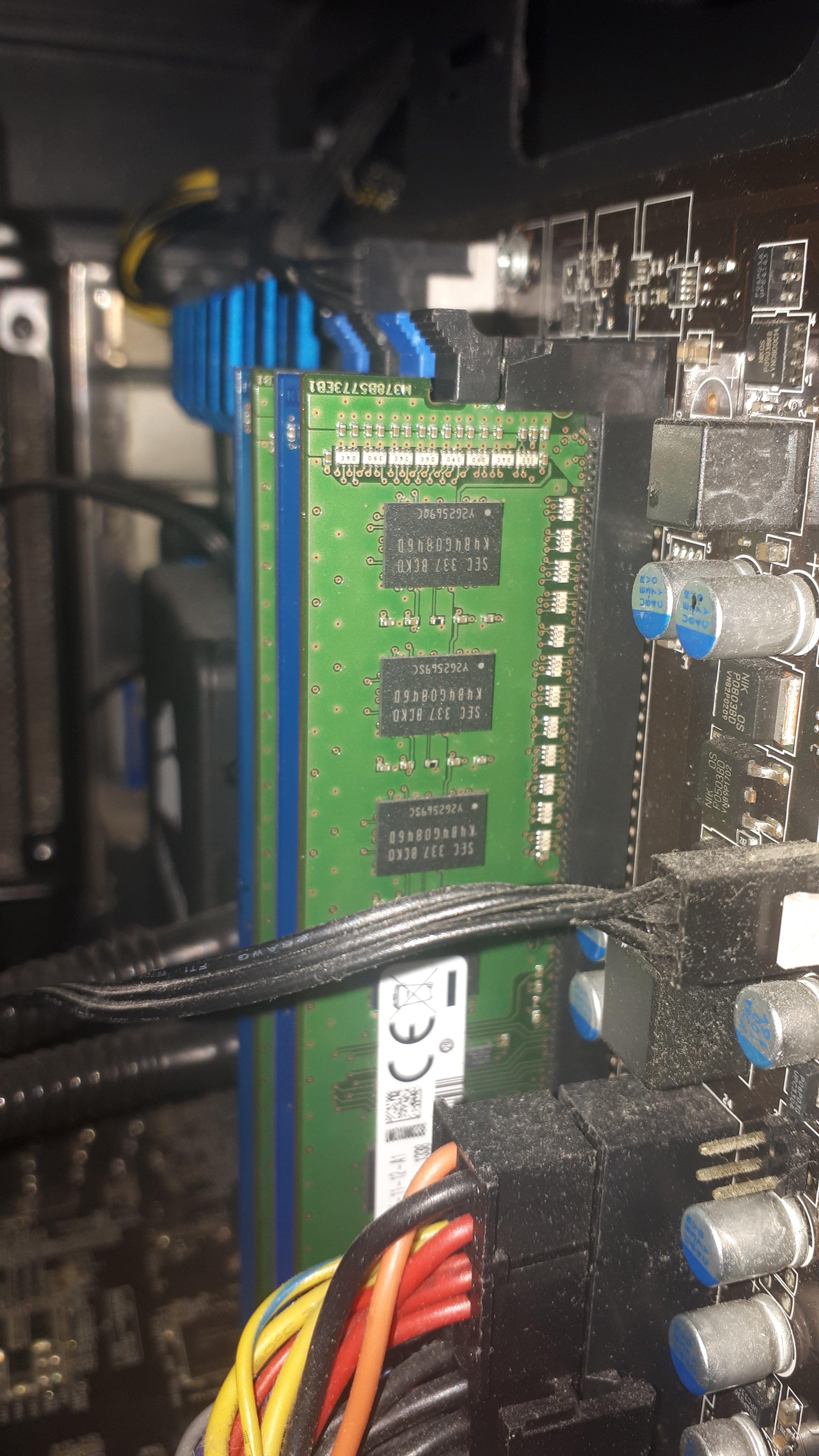

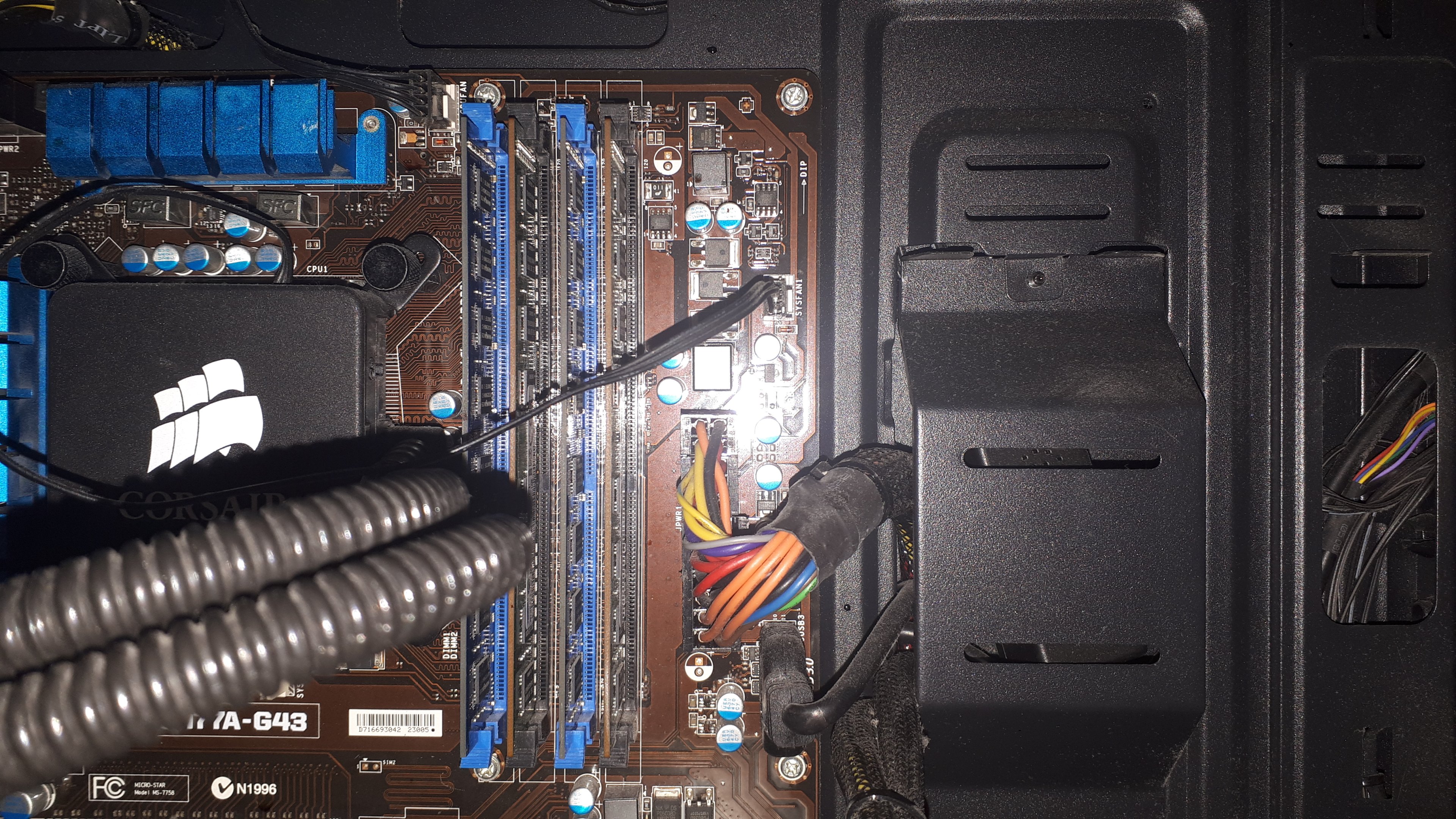

Mach Mal Bilder, vielleicht erkennt man was
Reaktionen: Akim321

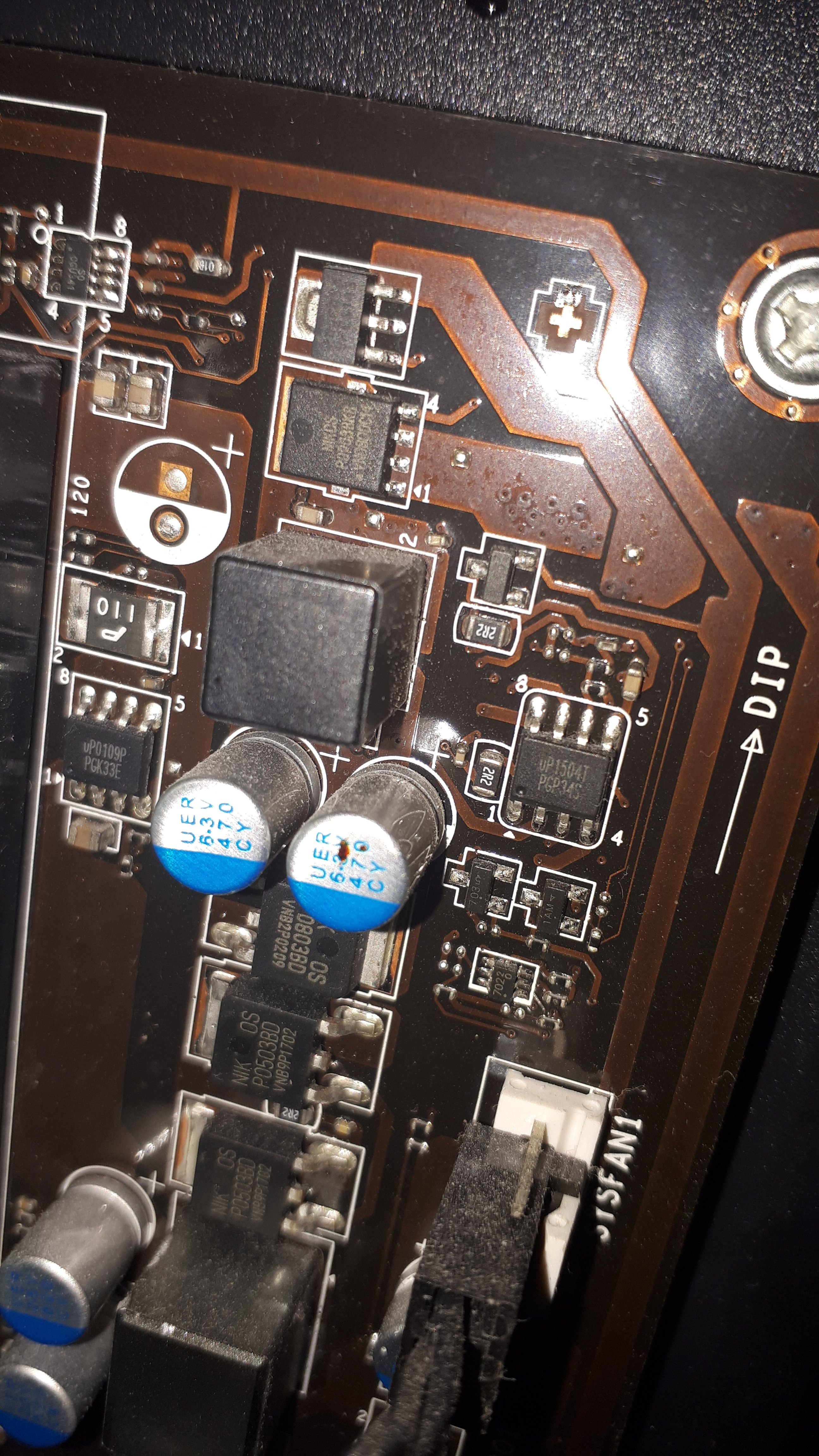

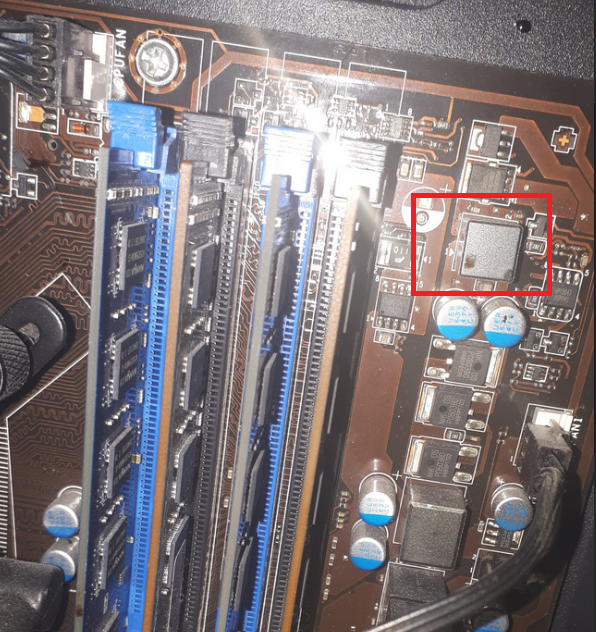

Oha, was ist hier passiert? Täuscht das oder sind das Spuren, dass etwas durchgebrannt ist?
Reaktionen: Akim321

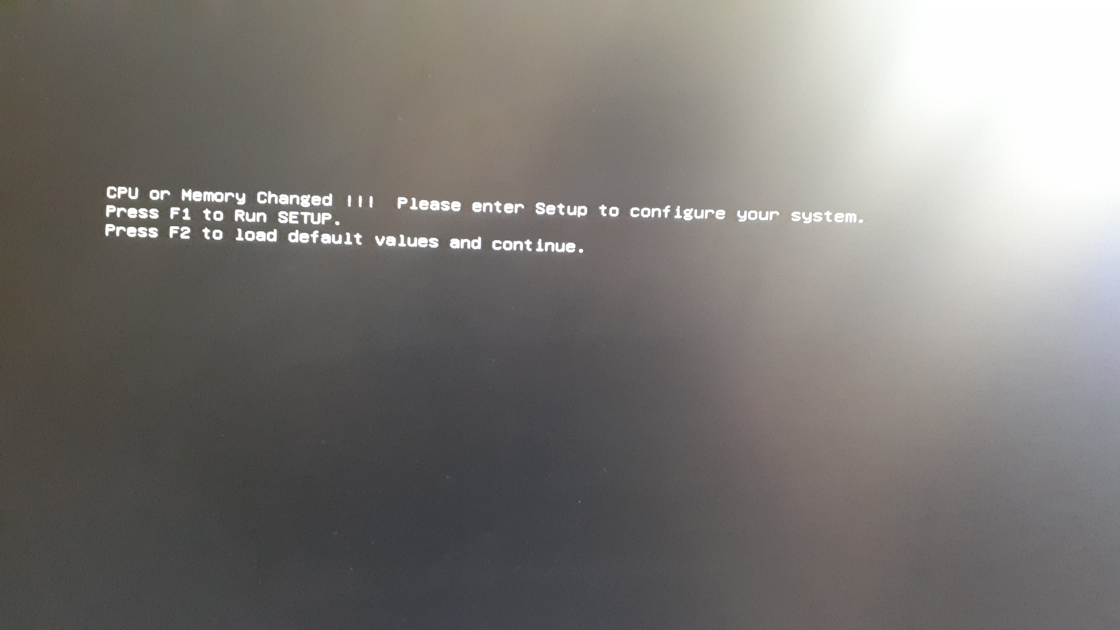

Beim Start mit einem blauen Ramstick gab es das gleiche Problem. Beim start mit einem grünen ist das hier zu sehen.
@rg88 Ich habe einen Stick (grün) reingesteckt und hab jetzt ein Bild mit der Nachricht"cpu or memory changed!!! Please enter Setup to configure your System.
Press F1 to run Setup
Press F2 to load default values and continue
Na also, dann geht die Kiste ja doch noch.

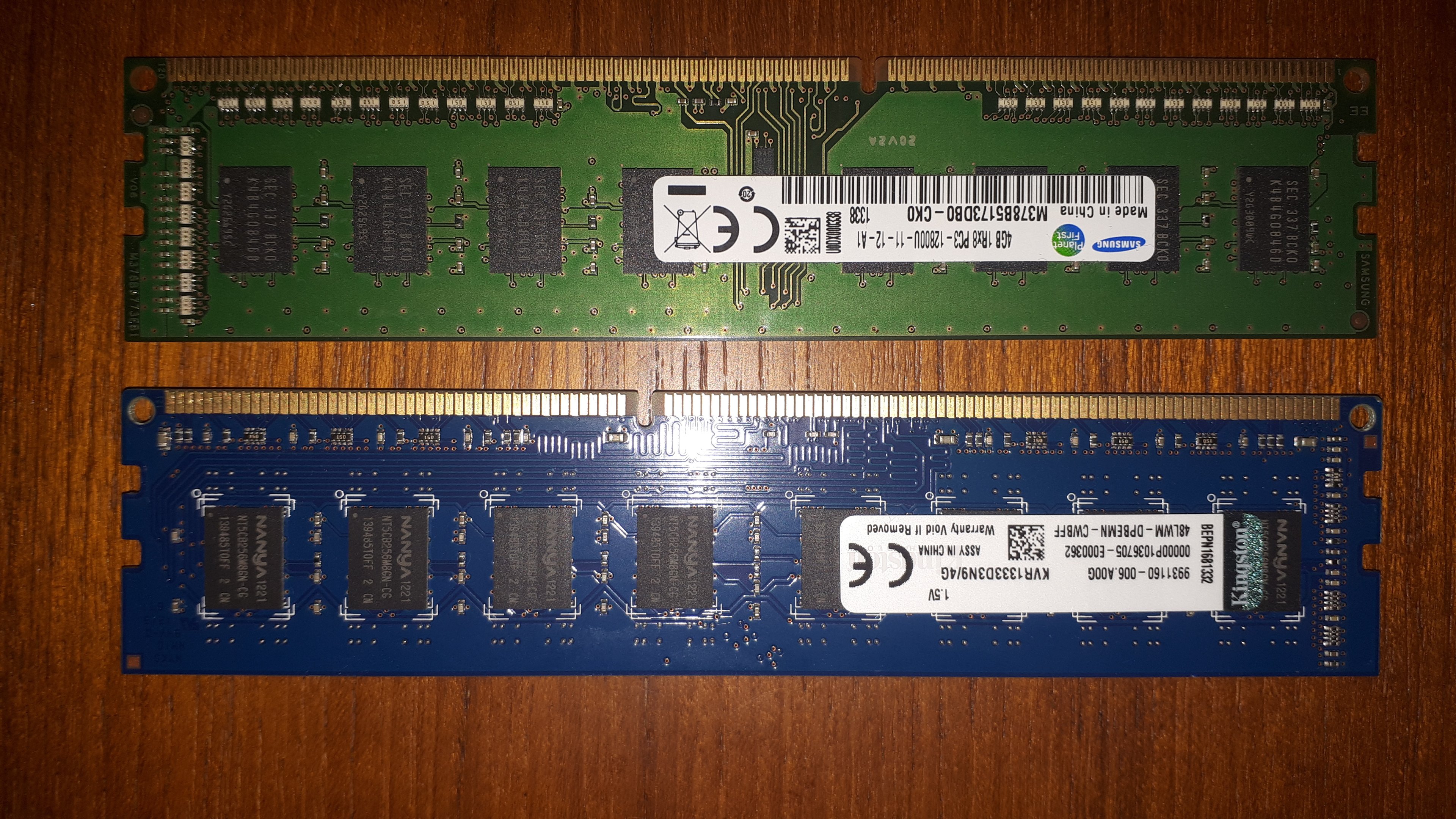

Dann bau die zwei grünen ein, geh ins BIOS, stells richtig ein und freu dich, dass die Kiste wieder läuft.
Du hast halt hier zwei vollkommen verschiedene Riegel kombiniert, das kann klappen, tuts aber oft genug einfach nicht

Komischerweise haben die vorher zusammen funktioniert. Vielleicht habe ich einen blauen einfach gekillt. Und mit den grünen hab ich nur noch 8gb ram, schade. Trotzdem danke an dich und jeden anderen der geholfen hat
die haben schon mal miteinander funktioniert? Dann musst du jetzt aber mal konkreter werden, was du genau gemacht hast
Die haben davor die ganze Zeit zusammen funktioniert. Ich habe 2 andere sticks mit den blauen zusammen ausprobiert und dann funktionierte er nicht mehr. Und als ich die grünen wieder reingesteckt haben mit den blauen funktionierte es auch nicht mehr. Und jetzt habe ich alle außer einen grünen entfernt und dann kam die Nachricht. "Cpu or ram..." und jetzt eben habe ich noch den zweiten grünen reingetan und es funktioniert immer noch.
