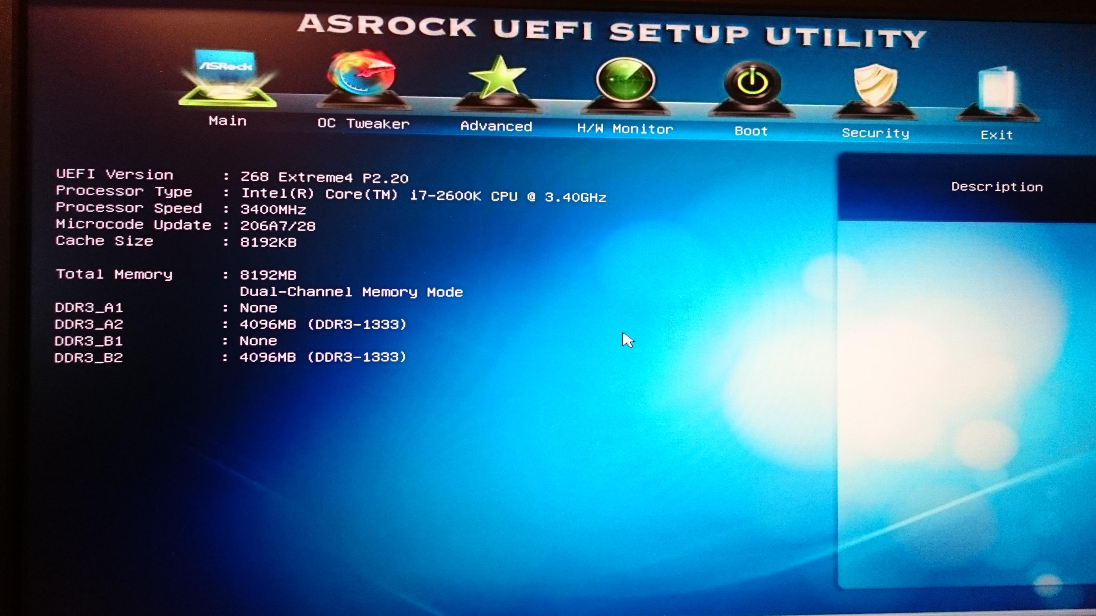

Hallo Leute,
ich habe ein Problem mit meinem Rechner aus der Signatur. Seit heute funktionieren zwei RAM-Bänke, der HDMI-Ausgang am Mainboard, an dem mein AV-Receiver angeschlossen ist, und wahrscheinlich auch die iGPU, wird im BIOS auf einmal nichts mehr angezeigt, nicht mehr.

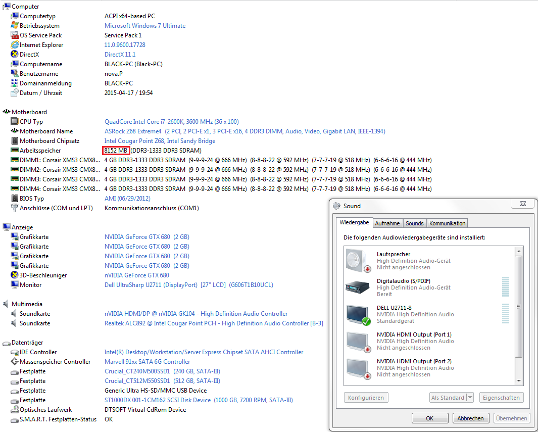

Ich habe 4 Riegel a 4 GB von Corsair. Im BIOS werden immer nur die beiden A2 und B2 angezeigt. Es wurden auch schon alle RAMs vertauscht... selbes Ergebnis. Außer es stecken nur noch 2 Riegel in A1 und B1, dann werden diese richtig angezeigt und der Rechner funktioniert auch normal. Memtest lief auch ohne Fehler, hat aber auch nur 8 GB angezeigt. Normalerweise laufen die RAMs mit 1600, im BIOS ist aber auf einmal nur noch 1333 einstellbar und XMP kann ich auch nicht mehr einstellen.

Im November 2014 war ich auf einer LAN mit besagtem System. Vorher lief der Rechner in selbiger Konfiguration einwandfrei. Seit der Rückkehr fuhr der Rechner oft nicht mehr richtig hoch. Lüfter drehten zwar, es kam aber kein Signal an Peripherie und Monitor an. Nach 1-2 mal neu starten funktionierte es dann. An der Übertaktung lag es nicht. Habe das System auch mal komplett auseinander genommen und in ein neues Gehäuse wieder zusammen gesetzt. Änderte aber auch nichts an der Geschichte. Heute Vormittag ließ ich den Rechner dann im Ruhestand zurück. Er ließ sich nicht mehr normal anschalten. Nach Strom aus, Strom an ging es dann wieder aber mit besagten Problemen von oben. Ansonsten geht der Rechner jetzt normal an und aus.
Was kann ich tun? Was könnte defekt sein?
