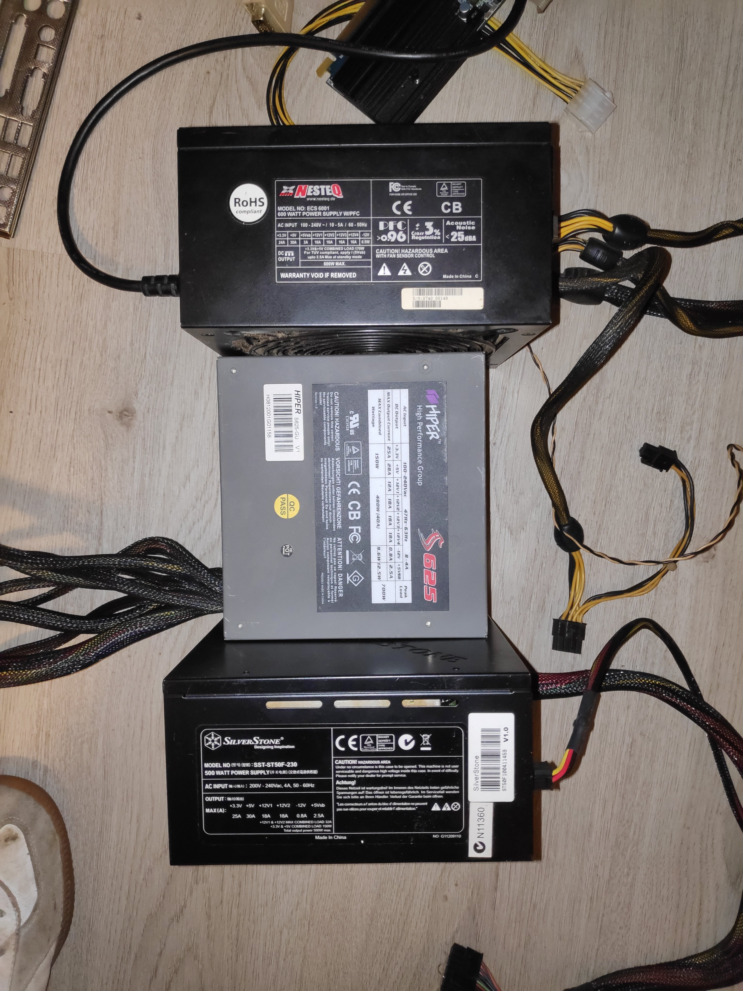

Die wichtigste Information, um welche Netzteile es sich handelt, hast du uns noch nicht gegeben. Bitte Fotos der Ettiketten von den Netzteilen hier rein stellen. Mainboards und CPUs gehen nicht mal eben einfach so, nach einem Wechsel der Grafikkarte, kaputt.

Hier mal die Netzteile die ich im Haushalt habe:
Die sollten sich für die RX 580 reichen. Zumindest das obere und das untere.

Ich bin leider kein Netzteilexperte, aber die ersten 2 Netzteile sind das nicht eher irgendwelche Chinabilligteile (?) und das Seasonic St50f ATX 2.3, da find ich früheste Googletreffer von 2008, frisch wär das demnach nicht mehr
Der Phenom ist aus der Zeit, der hat mit den älteren bzw. billigen Netzteilen evtl. eher kein Problem.
Was ich nicht weiss, ob der genannte Xeon nicht schon eigentlich ATX 2.4 bei der Stromversorgung voraussetzt. Das nun kombiniert mit ner aktuellen Grafikkarte, da wär schon möglich dass das Netzteil da der Verursacher ist.
Die Netzteile sind, wie von mir vermutet, entweder die letzten Gurken und/oder Uralt. Primär sollte daher ein neues Netzteil eines Namhaften Herstellers angeschafft werden.

neues Netzteil bestellt (550 Watt be quiet! Straight Power 11 Modular 80+ Gold ).
Das Bitfenix ist immer nicht lieferbar.
Das Problem war nach einem Neustart behoben.
