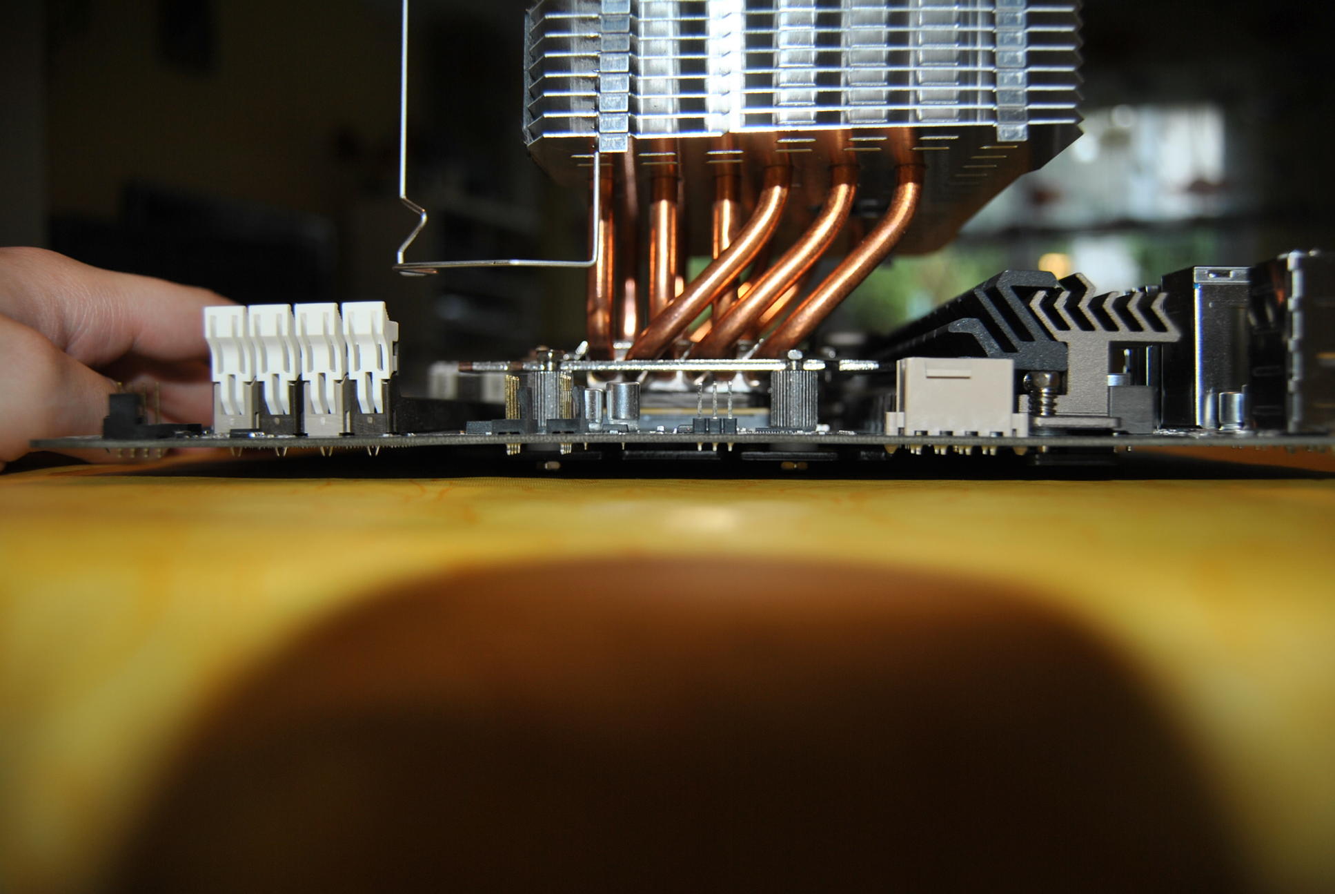

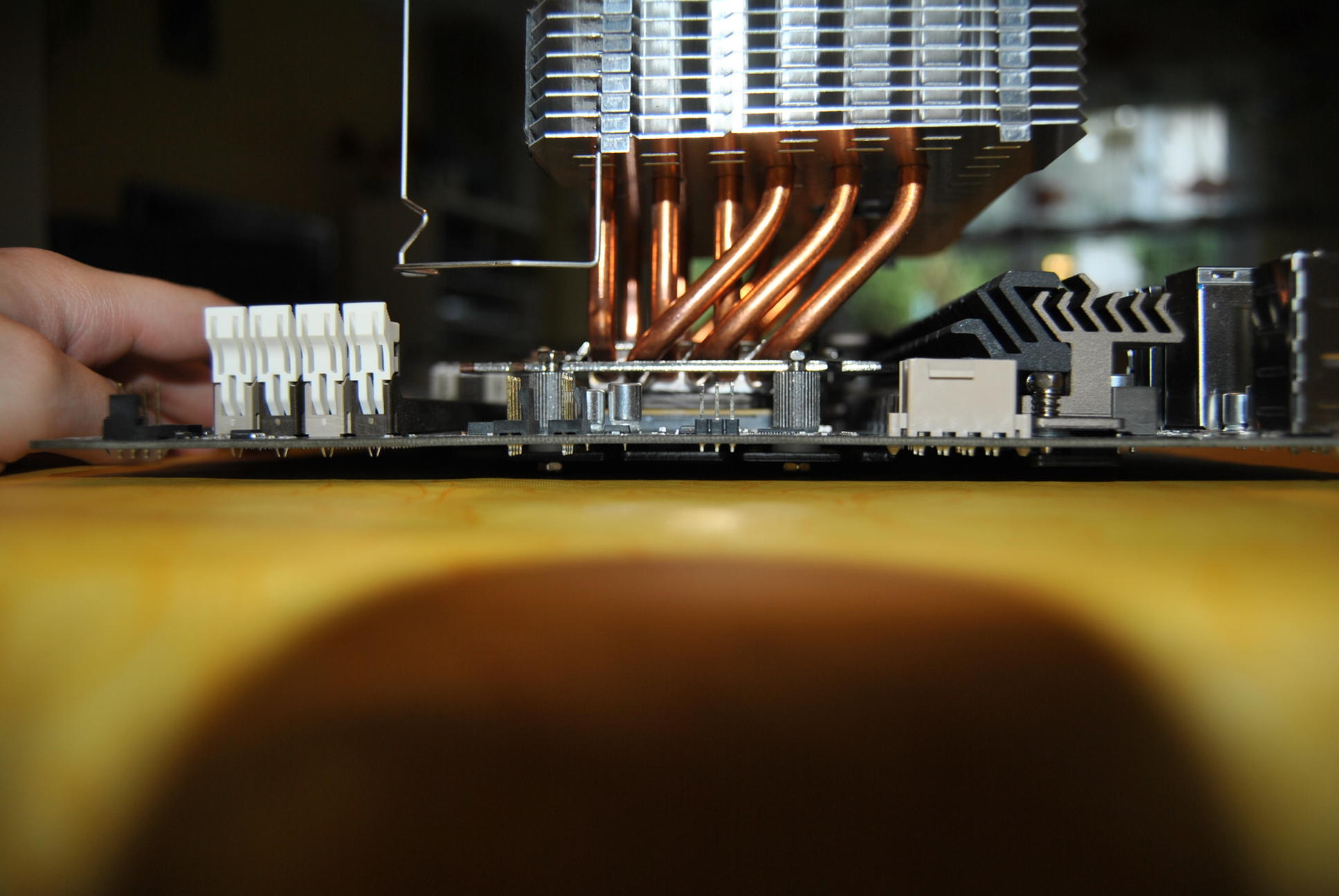

Edit : Anscheind ist das Mainboard dran schuld weil es verbogen war ? WTF .. vllt. hab ich es zu feste geschraubt oder das Gehäuse ist krumm... ich weiss es nicht, nun ja hab jetzt mal RMA Mindfactory in die Wege geleitet
also bei mir ist das Mainboard auch etwas gebogen (wegen dem CPU-Kühler)
aber das sollte das MB noch einigermaßen abkönnen
hmm okay bei mir ist die Biegung noch n tick schlimmer , aber ob das tatsächlich die Ursache ist weiß ich auch nicht :/
Werde das Mainboard mal so oder so zurück schicken vllt. hat es ja noch einen anderen Defekt der nicht so offensichtlich ist :D
