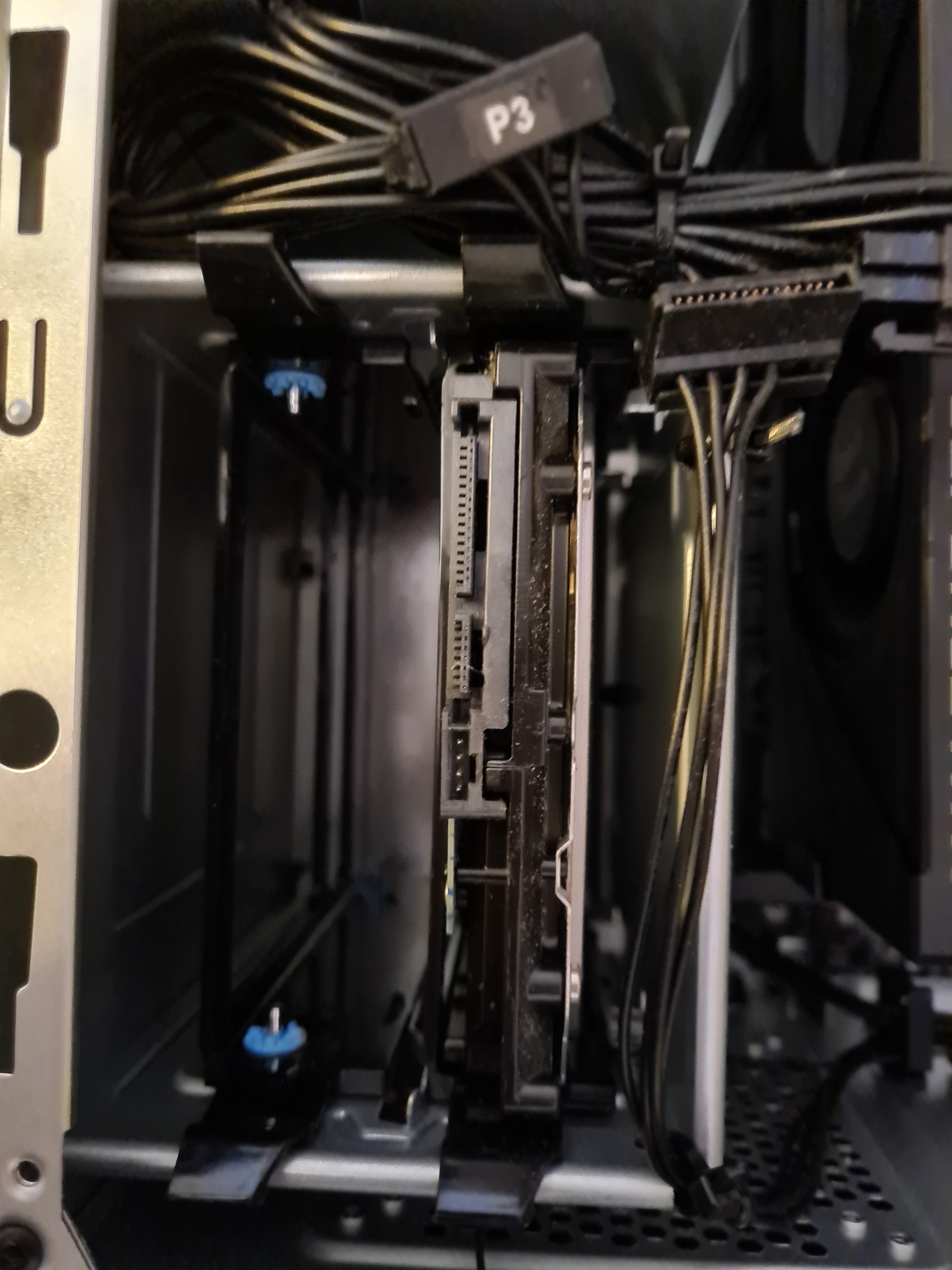

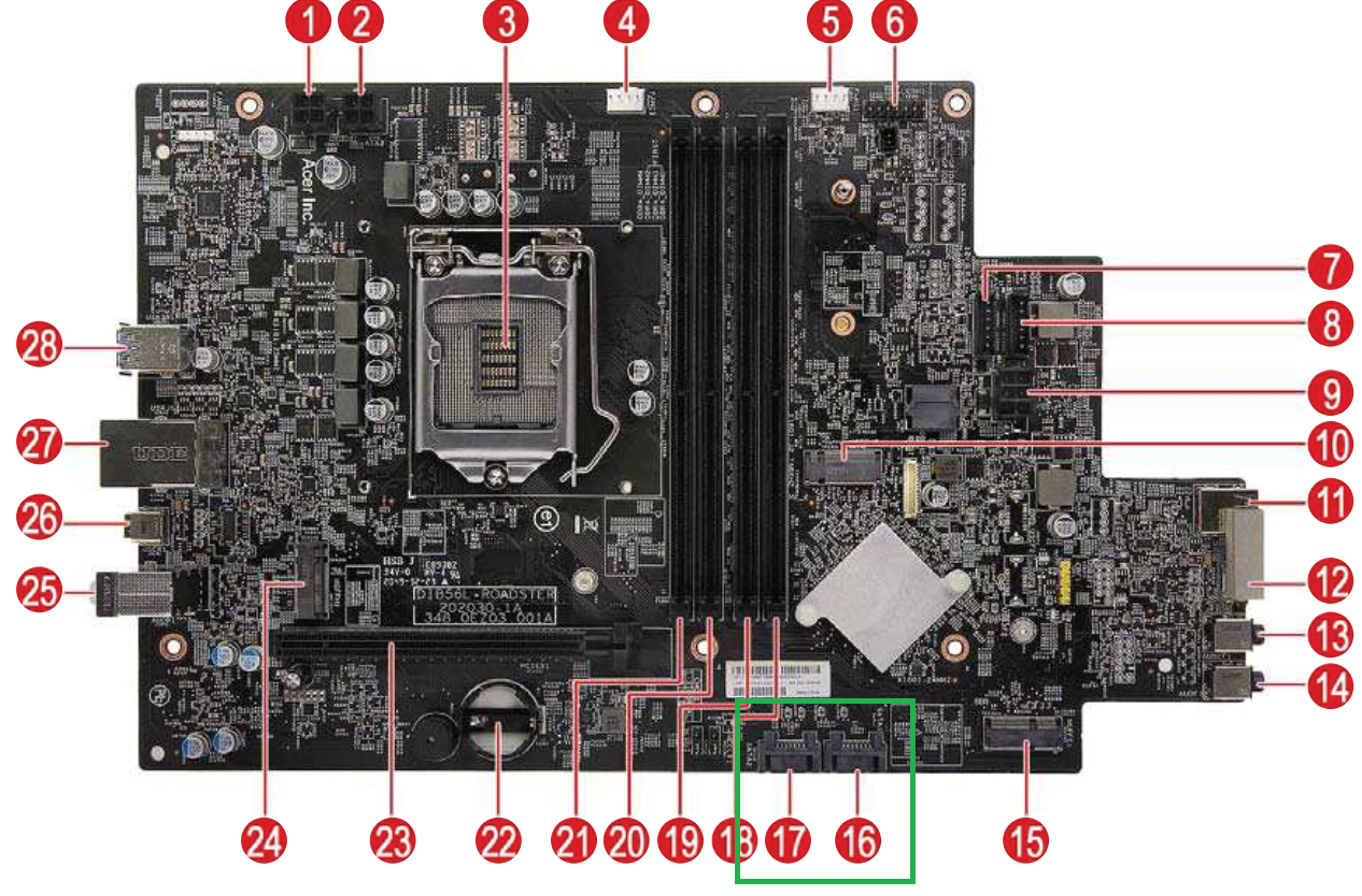

Hallo Zusammen,
Ich brauche etwas Hilfe beim Einbau meiner Festplatte in meinen neuen Computer. Ich glaube es fehlt der SATA Anschluss auf meinem Mainboard (Bild1)? Und falls das stimmt, wie kann ich die Festplatte (Bild2) dann einbauen?
Vielen Dank schonmal
Lg
Niklas

Extern über ein USB 3.0 Gehäuse wäre wohl die einzige Möglichkeit.
Reaktionen: Alexander2 und McFly76

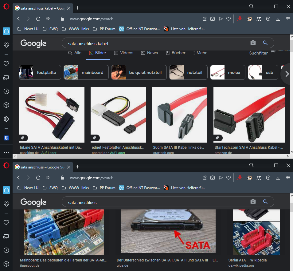

Normalerweise sollte dein Board Sata Anschlüsse haben, wie im Bild unten.
Dann kannst du deine Festplatte mit den Kabeln oben verbinden.
Wie heißt denn das Mainboard?
Reaktionen: Prollpower

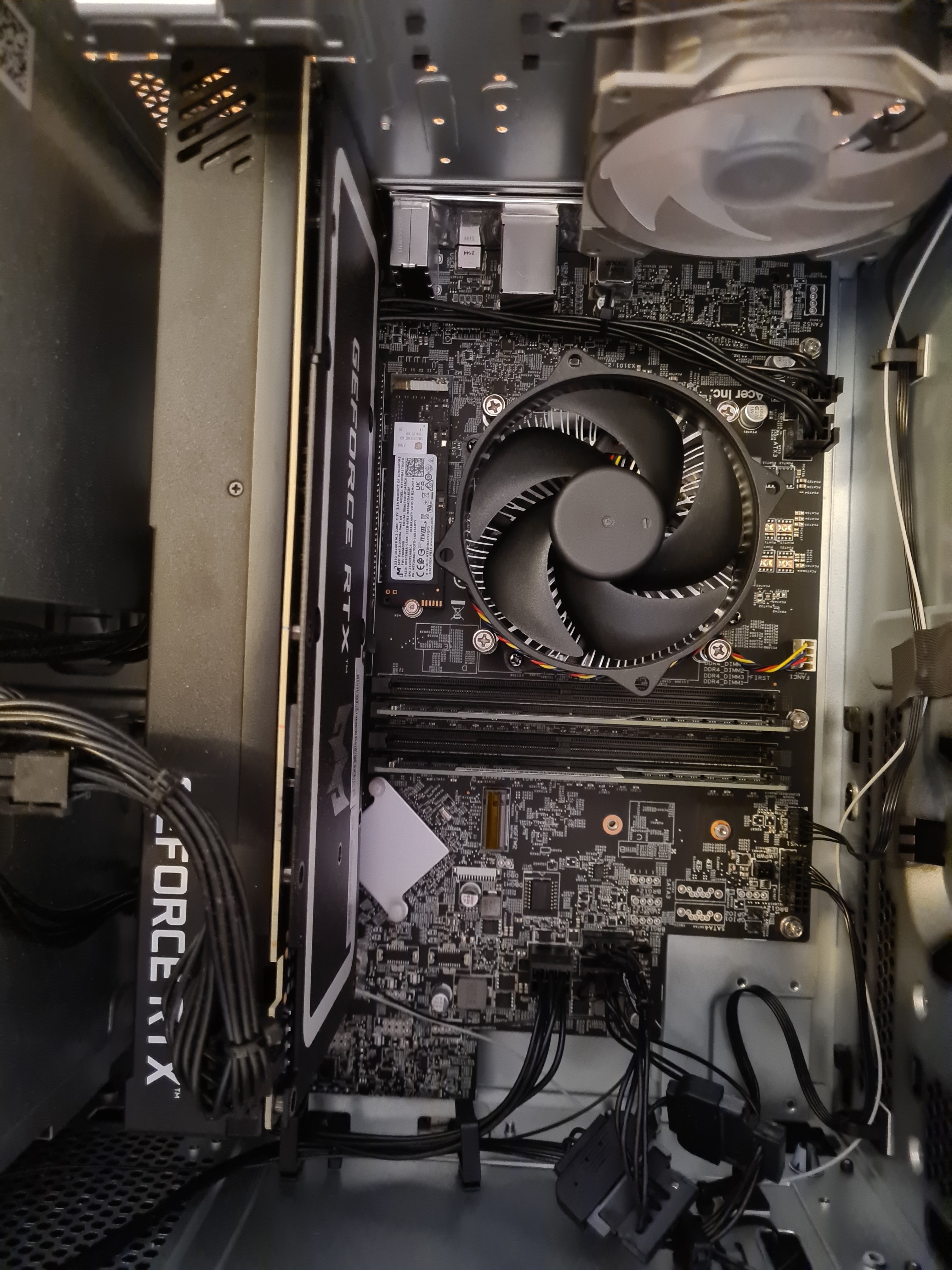

Eventuell sind die SATA Anschlüsse von der Grafikkarte verdeckt?
Grüße
Reaktionen: m4c1990, RaptorTP und Tatortreiniger
Auf dem Bild sieht man die Lötpunkte für "Sata3" und "Sata4". Lässt die Hoffnung keimen, daß es "sata1" und "sata2" geben könnte und bestückt sind. Vielleicht von Grafikkarte verdeckt?
Ist irgendein Acer-Board. Kannste da nähere Angaben zu machen?
SATA Ports sind ja grundsätzlich da man sieht ja SATA3+4 sind unbelegt - sind 2 weitere SATA Laufwerke verbaut ? Auf der Aufnahme kann man das nur erraten da sie leider nicht besonders fokussiert erfolgte.
Es ist auf jeden Fall vorstellbar, das bei einem Fertigrechner, je nach dem was dem Hersteller vorschwebt einfach keine Sockel dafür vorhanden sind. einfach das Board absuchen, wenn es keine gibt ist ja auch kein Platz für eine Erweiterungskarte. Also bliebe was @Tom-S schrieb.
Kannst ja mal im Handbuch schauen, da ist normalerweise ne Übersicht von allen Anschlüssen.
Welches Mainboard es genau ist kann ich nicht sagen. Es ist der acer nitro n50-620 PC. Falls die SATA Anschlüsse von der Grafikkarte verdeckt sind, wären sie ja nutzlos...Anschlüsse für eine PCI Karte sind auch nicht mehr frei nehme ich an?
Zumindest laut Datenblatt ist in manchen Geräten eine SATA HDD verbaut, deswegen sollte es auch zumindest einen SATA Anschluss geben.
Blöderweise scheint es unterschiedliche Revisionen des MBs zu geben, die mit den SATA-Anschlüssen auf dem Board hat nur einen m2 Anschluß, das Board des TE hat aber 2 m2-Anschlüsse, da hat man dann wohl SATA eingespart.
Mir "verdecken" ist gemeint, dass die Anschlüsse dahinter auf dem Mainboard sein könnten....wahrscheinlich seitlich abgewinkelt
EDIT: Scheinbar het der TE hier echt Pech.......
Reaktionen: coasterblog

Wenn du Glück hast, gibt es wirklich SATA Anschlüsse unter der Grafikkarte. Dann muss man nur noch hoffen, dass auch noch ein SATA Stromstecker vorhanden ist
Per USB3 anschließen wäre aber auch wirklich kein Problem, es sei denn man will den Rechner viel bewegen :-)
Edit: (es gibt ja genügend Auswahl an günstigen USB3/sata Leer-Gehäusen)
Nicht unbedingt: gpu ausbauen, kabel anschließen, gpu wieder einbauen.
(Wirste doch sicher eh mal gucken wollen, um jetzt endlich mal Klarheit zu haben, was da sata-maessig los ist.)
Falls die seitlich orientiert sind, haste wahrscheinlich gar keine Probleme, falls die nach oben Richtung Gpu zeigen und kollidieren würden, könnten vielleicht gewinkelte satakabel helfen.
