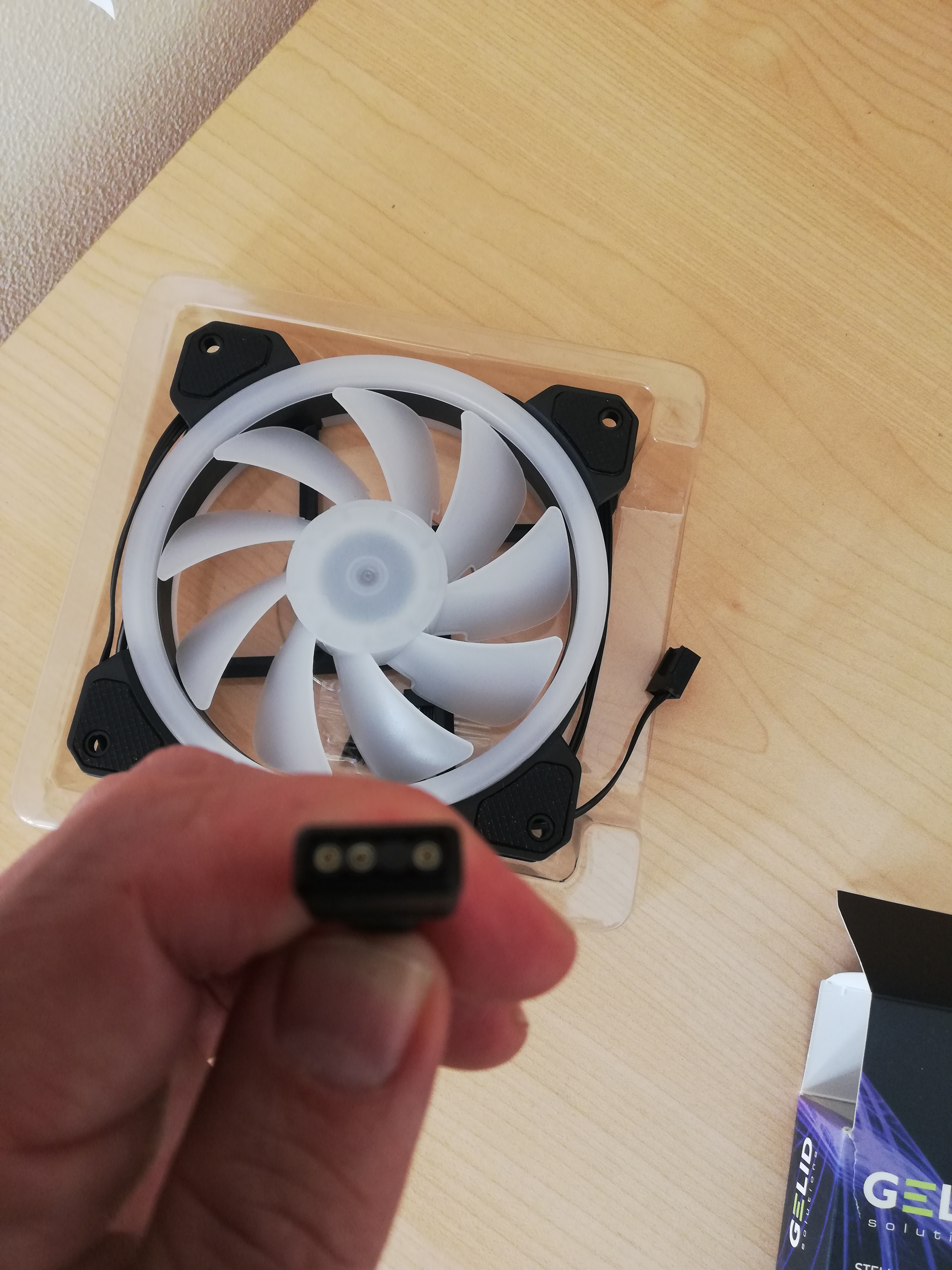

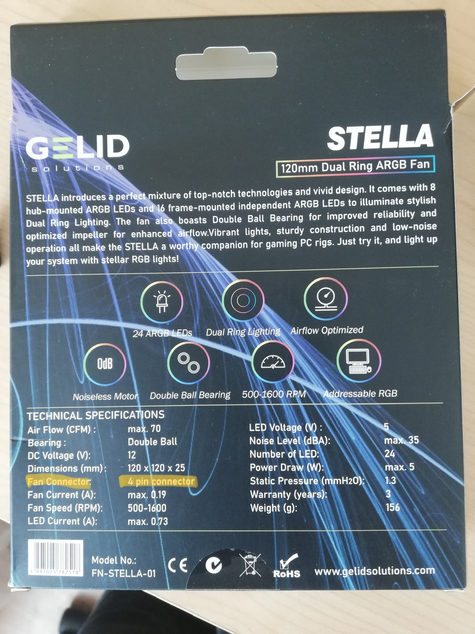

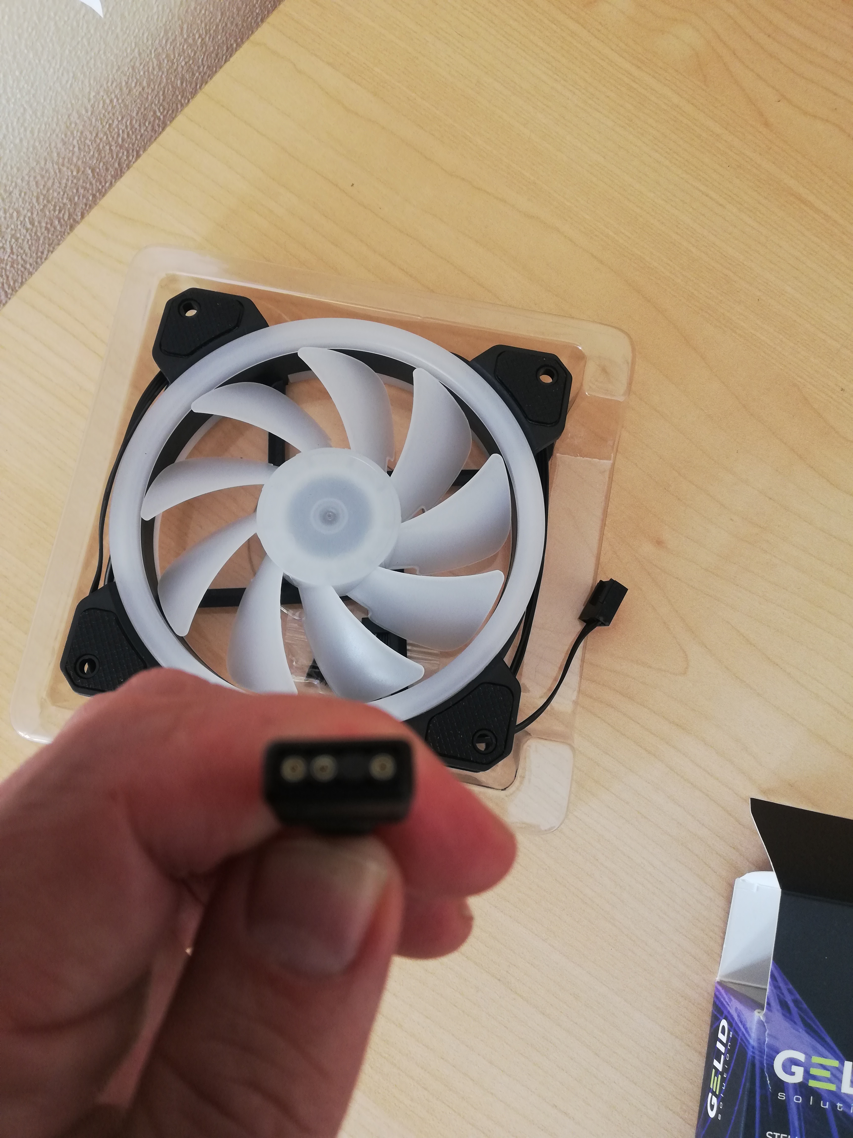

Hallo zusammen...der Laie hat mal wieder was für seinen Sohn gekauft...und zwar habe ich einen Lüfter gekauft mit LED Beleuchtung..finde aber leider keinen Anschluß für den. Der Lüfter hat einen 3 Pin Stromanschluß(denke der ist für Strom--siehe Bilder)

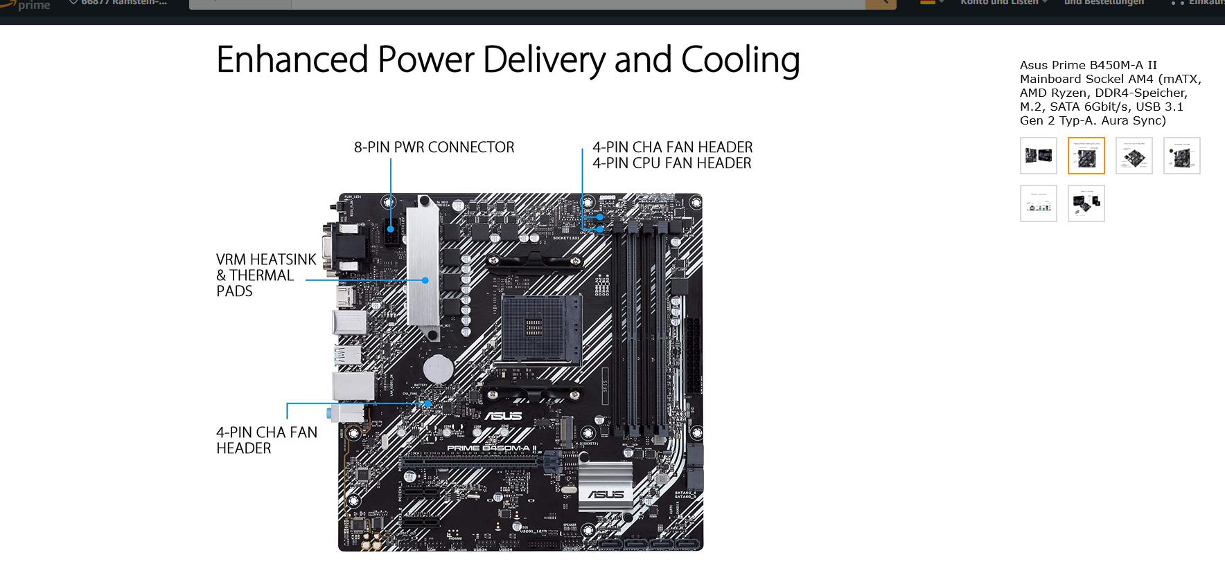

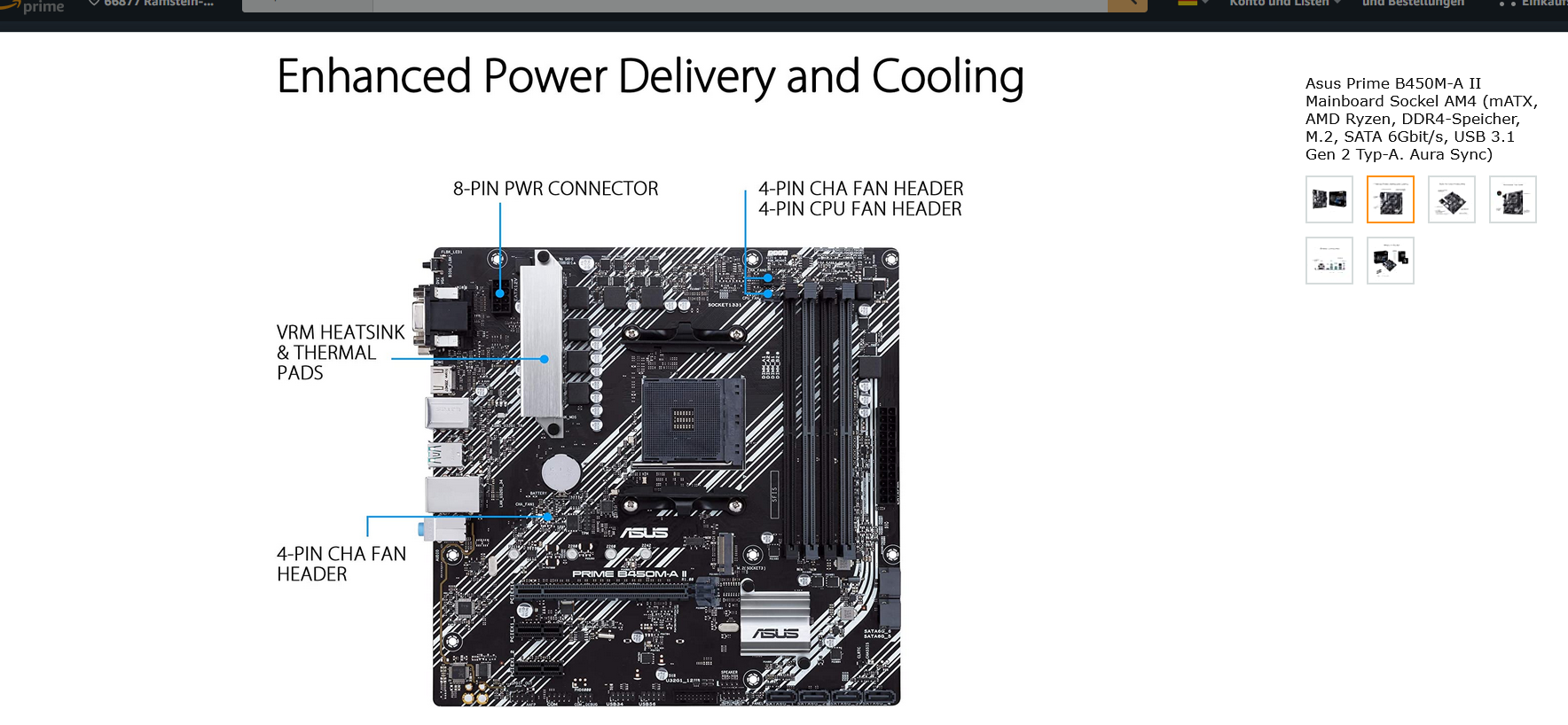

Am Mainboard finde ich aber leider nur 4 Pin Stecker...Meine Frage nun..kann ich den Lüfter an das Mainboard anschließen oder geht das nicht. Danke schonmal für eventuelle Hilfe.

also vermutlich ist das der anschluss für eine extra RGB steuerung ... der 3 Pin der auf dem Bild neben dem Lüfter liegt ist für grunsätzlich strom und laufgeschwindigkeit zuständig und passt auf die 4pins auf dem Board. vermutlich einfach mal den 3 pin auf den 4Pin anschluss auf dem Board machen und mal sehen was bei rauskommt ... vermutlich ein Regenbogen :) solange dein Board aber keine RGB Header hat ist das wohl das beste was du bekommst ... je nach alter des Sohnes sollte aber "Uiii Regenbogen" ja auch schon ausreichen :)

Das andere ist natürlich der RGB Anschluss, den du da auf dem Bild in der Hand hast, dafür brauchst natürlich auf dem Board den richtigen Anschluss.
Und den Anschluß hat dein Board nicht, da braucht es extra einen Controller dafür

Ne, das ist der RGB Anschluss, den er in der Hand hält.
Den kann man nur in nen passenden RGB Anschluss stecken, den das Board nicht hat, wenn ich das richtig sehe.

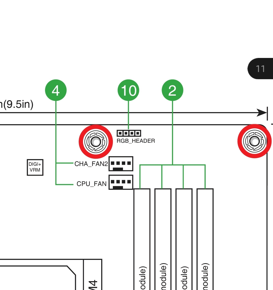

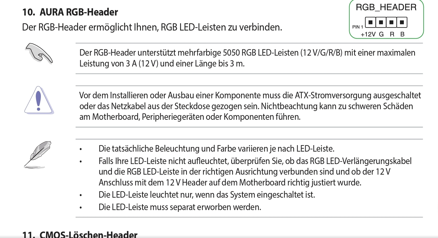

Okay das Board hätte oben rechts einen 4pin 12V RGB Anschluss, der geht allerdings nicht für deinen Lüfter
Für den Lüfter wird ein 5V ARGB Anschluss benötigt

Das was du in der Hand hältst ist der ARGB Anschluss und dieser ist nur für die Beleuchtung.
Hier gibt es 4 Pin RGB und 3 Pin ARGB, dein Mainboard hat nur einen 4 Pin RGB Anschluss (oberhalb des linken RAM Slot zu sehen), keinen 3 Pin ARGB Anschluss.
Der Stecker der neben dem Lüfter liegt ist der normale 3/4 Pin Lüfteranschluss für den Betrieb des Lüfters.
Den kannst du ohne Probleme auch auf die 4 Pin Lüfteranschlüsse des Mainboards anschließen, unabhängig ob es ein 3 oder 4 Pin Anschluss ist.
Zusammengefasst: Du kannst den Lüfter benutzen, aber ohne RGB Beleuchtung.
