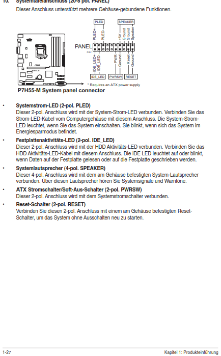

Hi,
schaust du ins Bedienungshandbuch -> Manual
Seite 1-27 bzw Seite 39 von 69
beim Systemtafelanschluss die oberen 4 von rechts, sind für den Lautsprecher
ps: die Asus P7H55-M SI Version finde ich bei Asus nicht.
Siehe Handbuch Seite 1-27
Oben rechts ist der Anschluss 'Speaker' zu finden.
Hallo ihr beiden,
eure Antworten beziehen sich auf das Mainboard P7H55-M bzw. P7H55-M LX. Ich besitze aber das Mainboard P7H55-M SI. Eine Anleitung direkt von der Asus-Webseite für exakt dieses Mainboard habe ich euch in meinem ursprünglichen Beitrag verlinkt.
Nur entdecke ich dort genau diesen mit "Speaker" betitelten Anschluss nicht und das ist mein Problem.
Stimmt, beim P7H55-M SI ist kein Header für den/ einen Speaker vorhanden. Siehe auch Handbuch http://dlcdnet.asus.com/pub/ASUS/mb/SI-LGA1156/P7H55-M_SI/E5311_P7H55-M_SI_v2.zip entpacken und mit einem .pdf Reader öffnen.
Damit stehen die Chancen schlecht das durch die Null-Methode zu eruieren. Da bleibt dann nur der Kreuztest mit funktionierenden Komponenten, sprich Motherboard und CPU. D.h. dein Motherboard mit der fremden CPU und das fremde Motherboard mit deiner CPU zu kombinieren.
