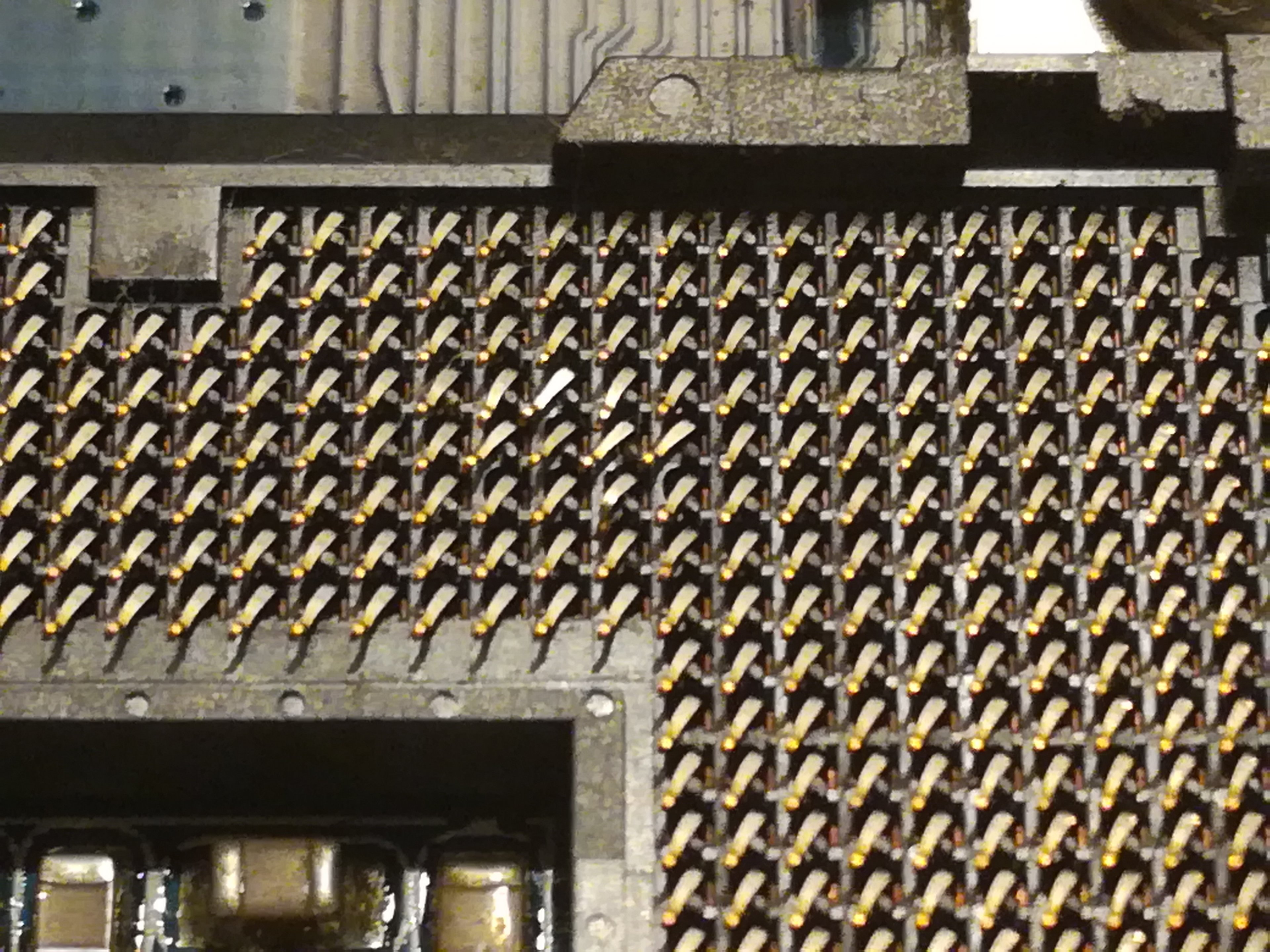

Moin,
habe leider einige verbogene Pins auf meinem Mainboard. Läuft es so oder würde es zum Kurzschluss kommen?
Danke!
Sieht nicht so schlimm aus - kann aber natürlich trotzdem schief laufen. Ich persönlich würde ein neues Board kaufen
Kann funktionieren, muss es aber nicht. Mit einer Nadel, Pinzette, etwas Geschick und ruhiger Hand die Pins wieder in die richtige Position bringen.
Das Foto entstand bereits nach meinen Versuchen es gerade zu biegen. Besser bekomme ich es leider nicht hin.
Ich sehe 9 Pin die "daneben" liegen. Mindestens zwei davon werden vermutlich nicht das Gegenstueck erreichen.
Entweder Du schaffst es die PIN zu richten oder Du brauchst ein neues Brett.
Wie hast Du das eigentlich geschafft? Schraubenreher oben rechts unter die CPU und dann abgekantet? Die ausgebrochene Ecke oben rechts im Bild ist nicht normal.

Ich denke auch mit entsprechendem Werkzeug sollte es sich doch noch etwas besser hinbekommen lassen.
So würde ich die CPU nur mit Bedenken draufsetzen.
Mit einer Nadel geht es am besten. Wenn du sie nicht wirklich sehr gut wieder ausgerichtet bekommst kann es beim CPU einsetzten zum abknicken kommen. Dann wars das mit dem Board. Also lieber versuchen es noch besser zu machen als zu schnell zufrieden zu sein und das MB töten.
Die angesprochene Ecke bemerke ich gerade zum ersten mal. Scheint irgendwas vom Vorbesitzer zu sein (habe das Board erst seit 5h ).
Passiert ist es beim saubermachen des Boards ohne eingebaute CPU....
Eine Lupe habe ich derzeit leider nicht, habe es jetzt erstmal wieder eingebaut und schaue dann mal ob ich eine besorgen kann. Danke euch.

Hatte mal ein Supermicro-DualCPU Serverboard mit einem "Bent Pin" (LGA2011).
Weißt Du wie lagne es gedauert hat rauszufinden, das das Board DOA war und nicht einer der RAM-Riegel??
War Glück, beim CPU-Tausch schien die Sonne im richtigen Winkel auf einen der Sockel.
=> Wenn das Board es Wert ist Sockel tauschen lassen... Google ist dein Freund!
