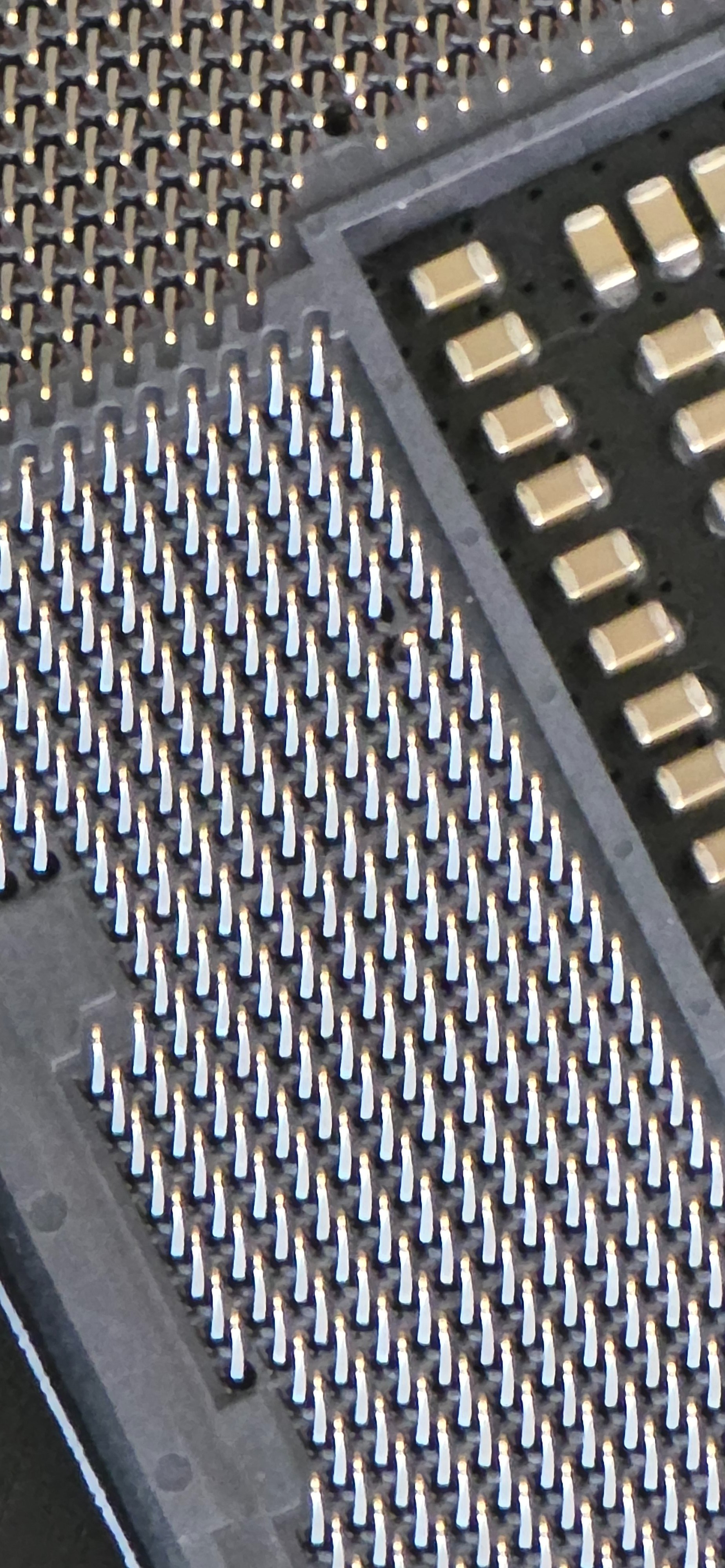

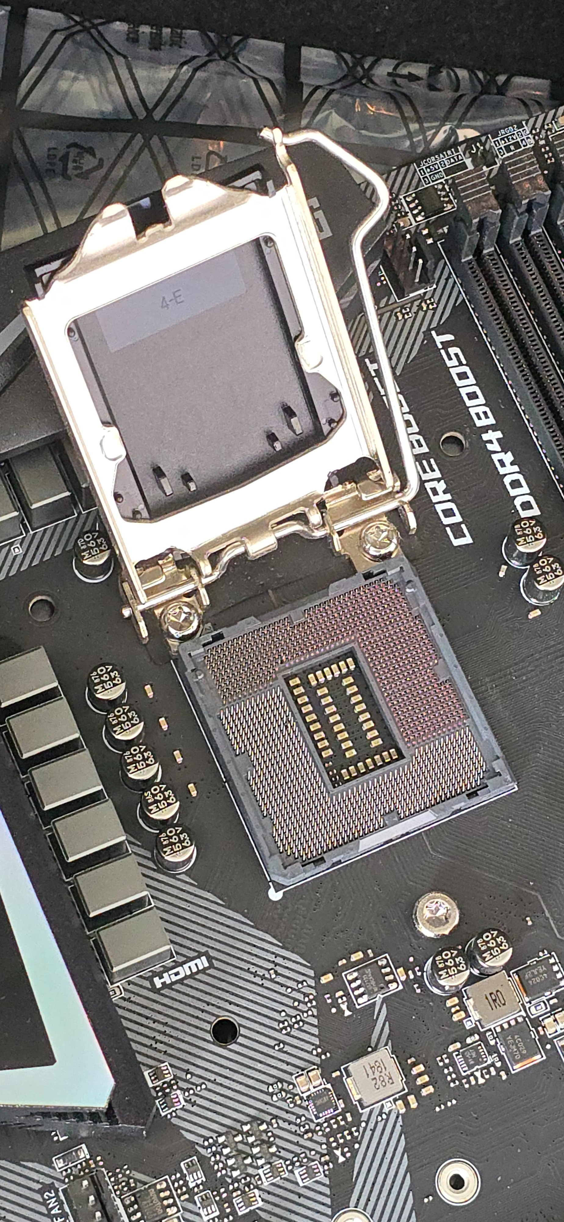

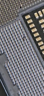

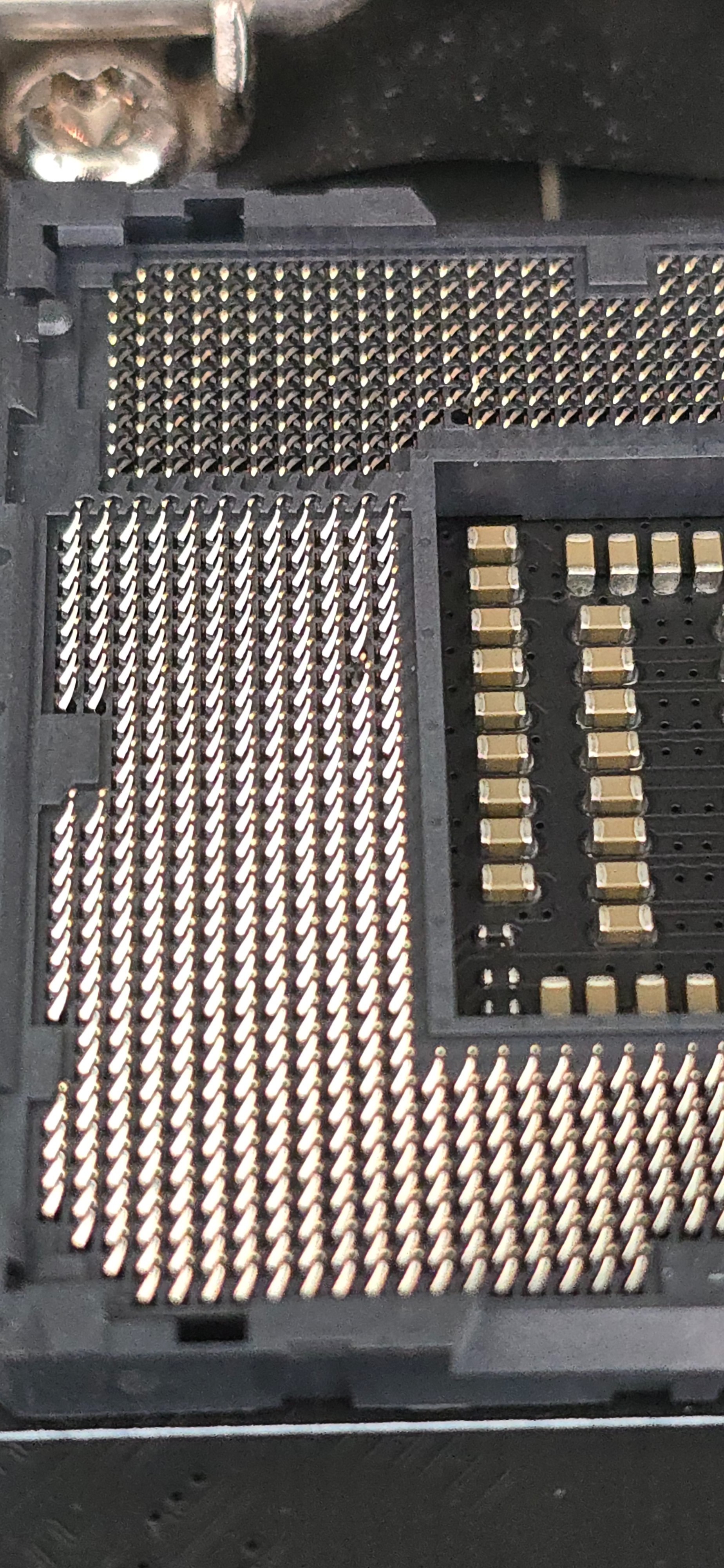

Habe heute gerade eine gebrauchtes Mainboard MSI MPG Z490 Gaming Edge AC gekauft das aussah wie neu mit allem drum und dran, habe aber nicht in den CPU Socket reingeschaut, vorhin habe ich es mal ausgepackt und dann sehe dass 1 pin fehlt oder verbogen ist? Wenn man mit dem Finger drüber fährt Schein es abzustehen, ich traue mich so später nicht einfach meine CPU da einzubauen, dann nimmt diese womöglich auch noch einen Schaden.
Hier mal ein paar Bilder, vielleicht kann mir jemand was dazu sagen.
Danke.

Der Pin ist verbogen, man sieht seinen Kopf leicht neben dem des Nachbarn direkt darunter.
So ist das Board nicht weiter verwendbar.
Sieht für mich verbogen aus. Wo gebraucht gekauft? Von privat oder gewerblich? Bei Privat hast du wahrscheinlich Pech gehabt. Würde dann vielleicht versuchen den Pin unter einem Mikroskop wieder gerade zu biegen.
Vielleicht auch gar nicht so schlimm da viele Massekontakte vorhanden sind...
Tut mir leid, es sind zwei verbogene Federn.
Reaktionen: LukS und Der Nachbar

Ich seh 2 Probleme auf den Bildern. Ich würd da keine CPU reinmachen sondern reklamieren.
Reaktionen: SSD960, JumpingCat und Aduasen
Stimmt, es sind sogar 2 Stellen. Reklamieren bringt halt wahrscheinlich nichts bei Privatkauf.
