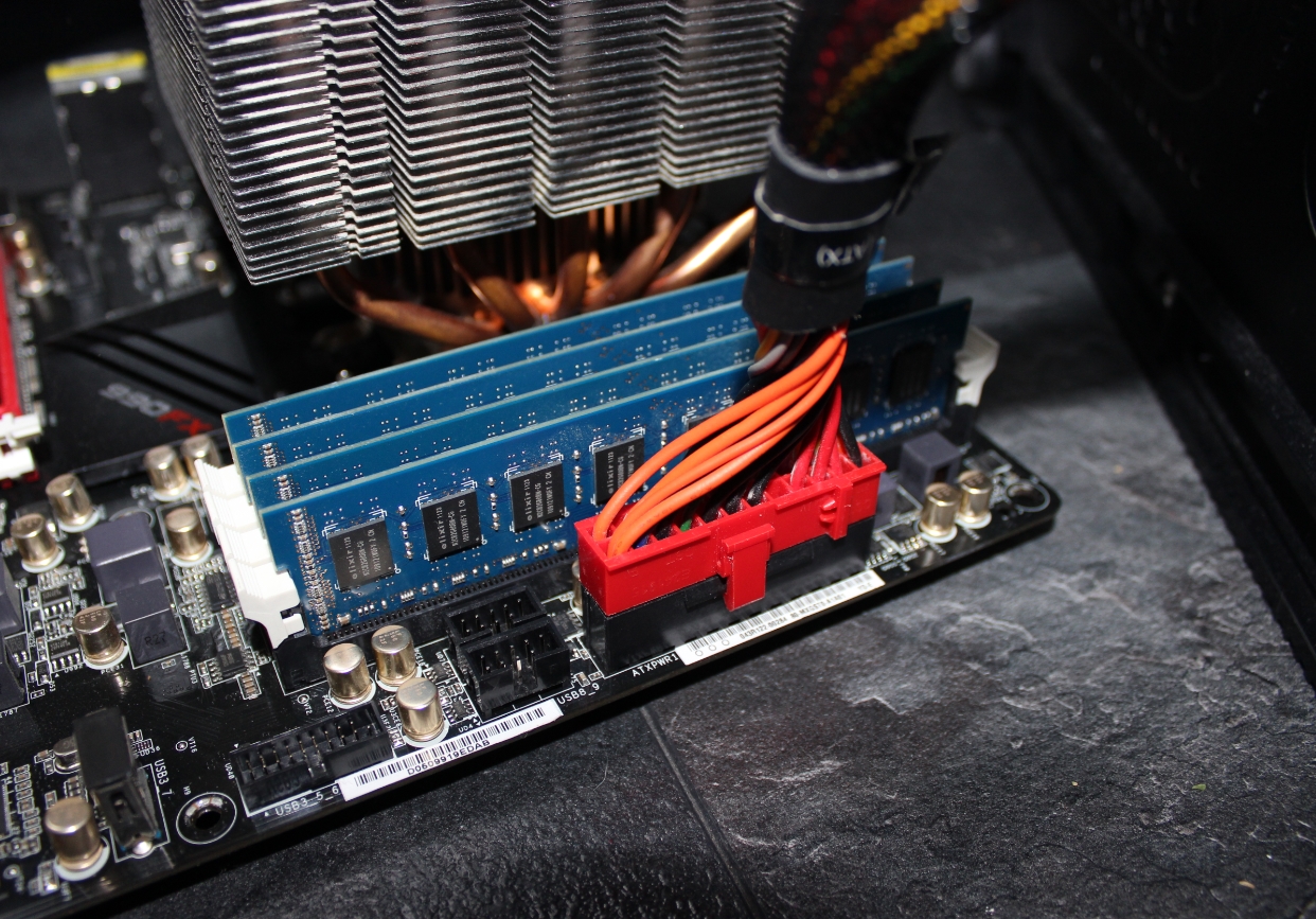

kannst du auch mal mehrere Bilder machen, und uns zeigen ?
Vielleicht könnten wir es dann besser beurteilen.
Die Bilder die wir schon haben, zeigen ja nur ein bisschen was.

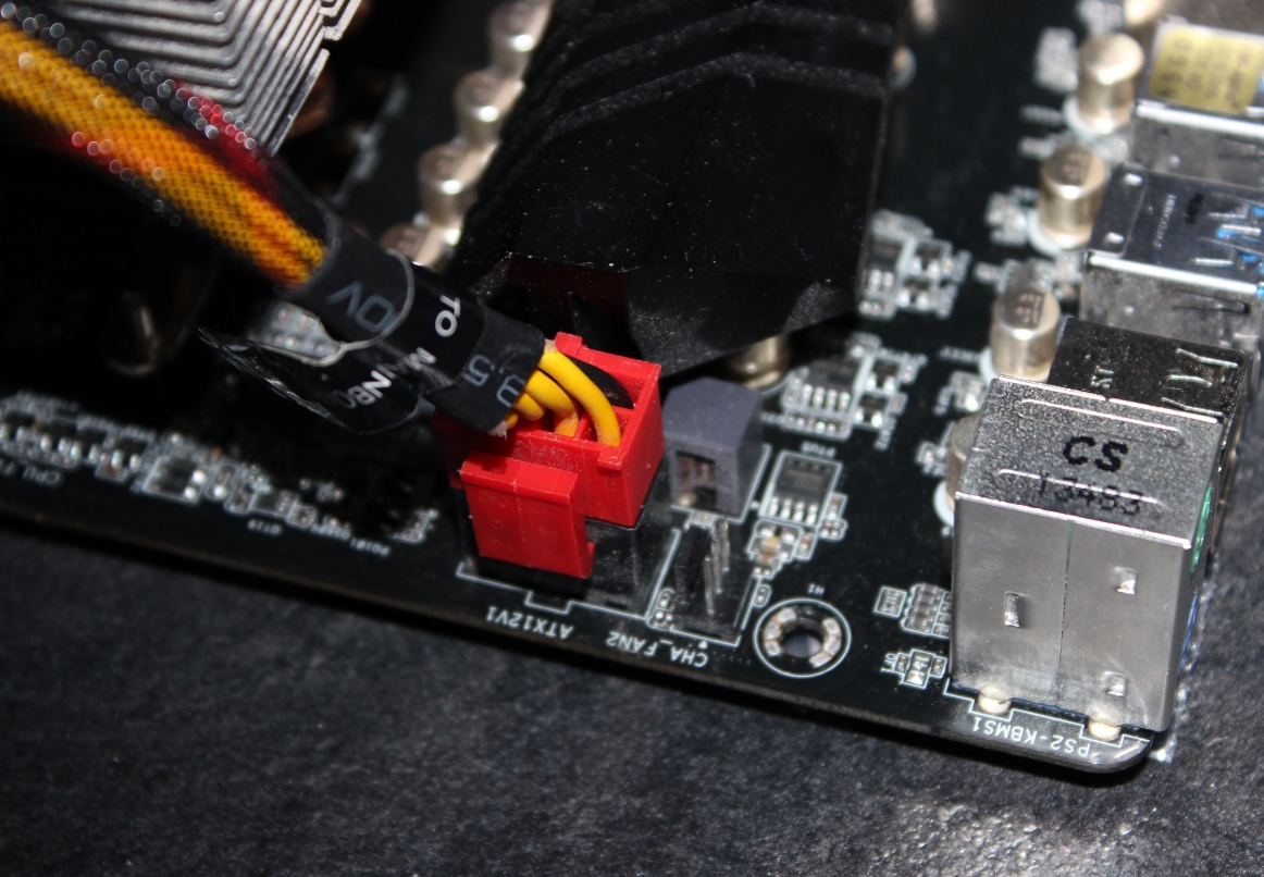

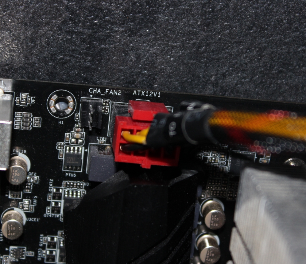

Der +12V_1 Stecker - besteht dieser aus 2x4-polig ?

Lässt sich doch alles mehr oder weniger Anhand der Bilder beurteilen:
Sieht ehrlich gesagt nicht so aus, und selbst wenn wäre das egal. Der sitzt auf jeden Fall richtig drin.
der 24-polige ATX-Stecker besteht aus 20+4 polig ?
siehste doch eindeutig -> ja. Aber auch der sitzt sicher und bombenfest
Wenn JA, der 4-polige Stecker wurde zuerst, dann der 20-polige richtig aufgesteckt ?
Ist egal, hälste zusammen und steckste rein. Fertig ist die Laube, es klackt ja in die Halterung, das sieht man ja auch das der soweit wies geht drin steckt.

Es wurde für den +12V1 nicht versehentlich der PCI-e-Stecker aufgesteckt ?
Am Kabel steht dick und fett to Motherboard, und den PCI-E Stecker darein zu kriegen wäre nicht ganz so einfach
