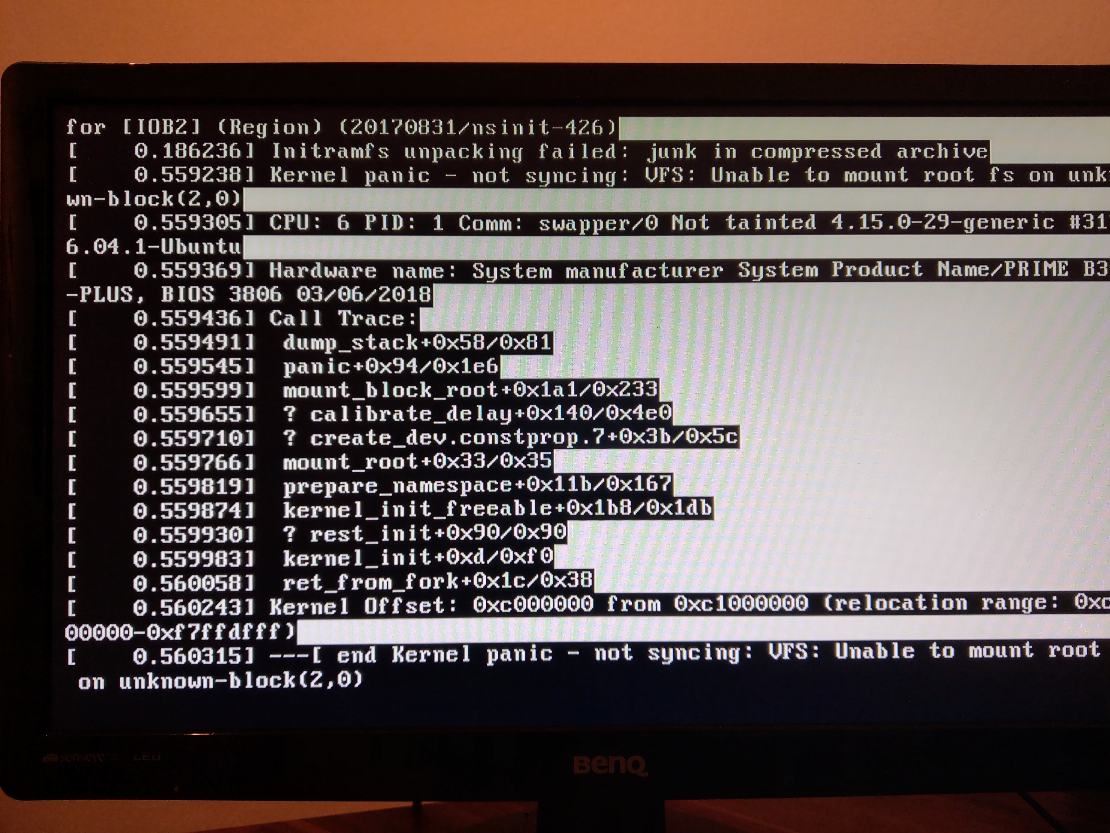

Hat nichts gebracht. Beim waehlen der option starten ohne installation kam dieser bildschirm.
