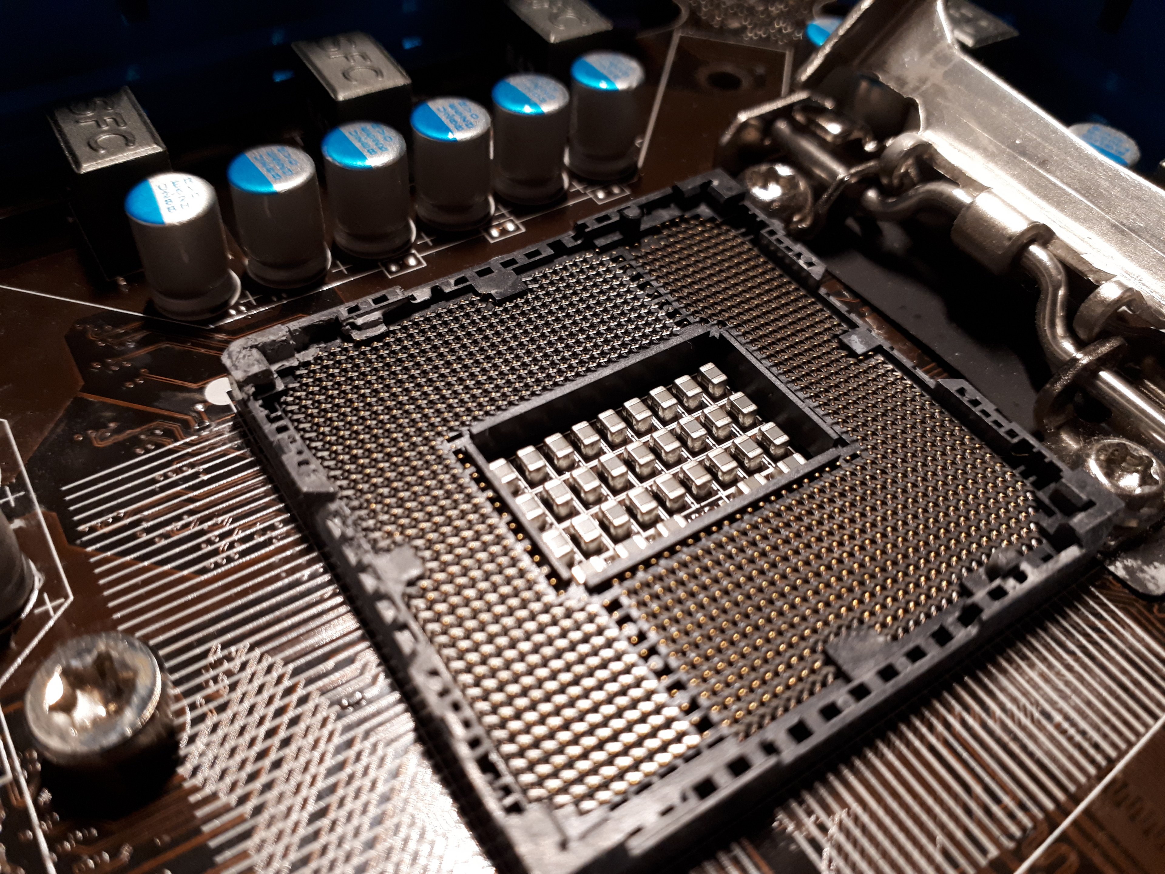

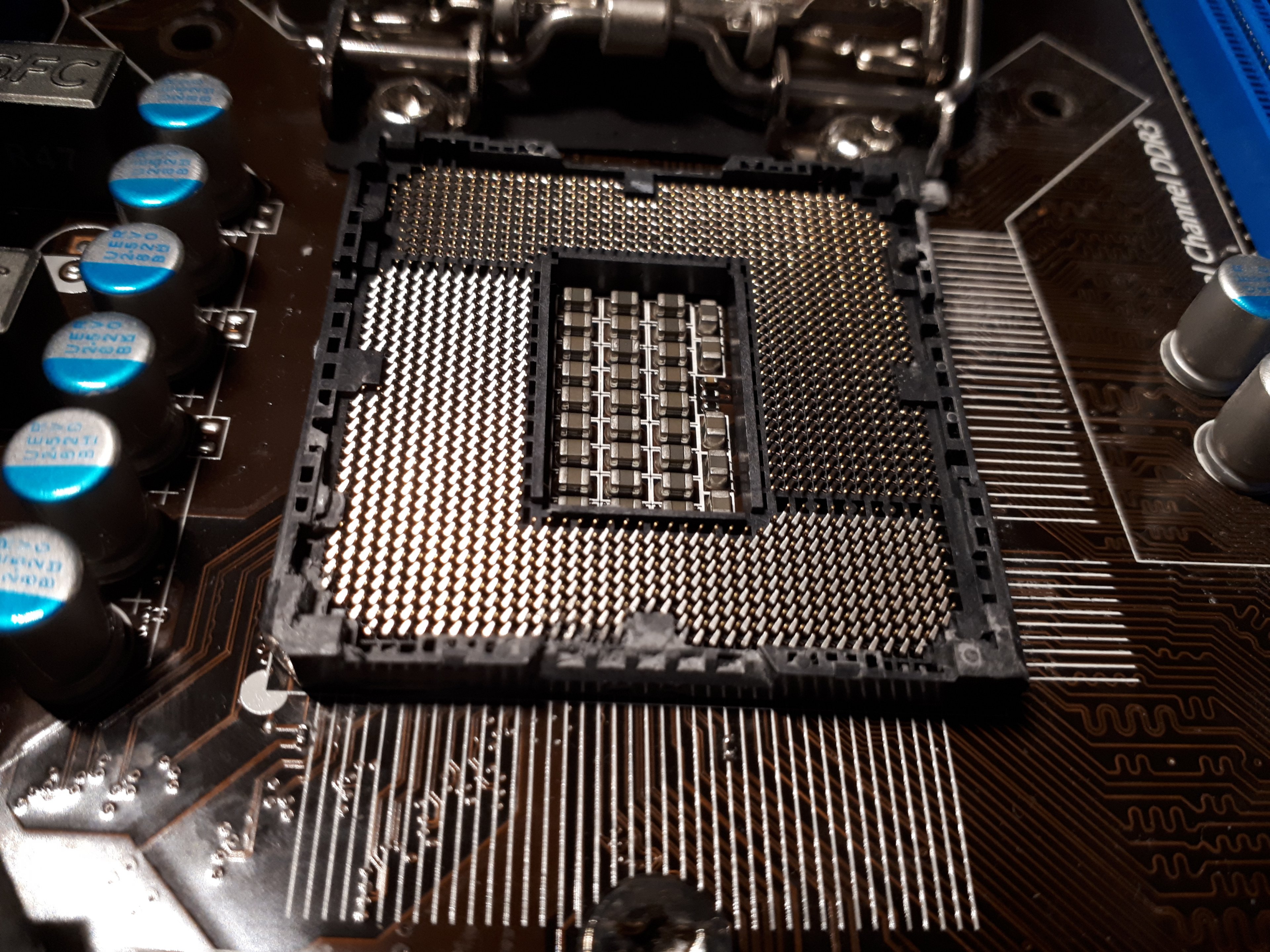

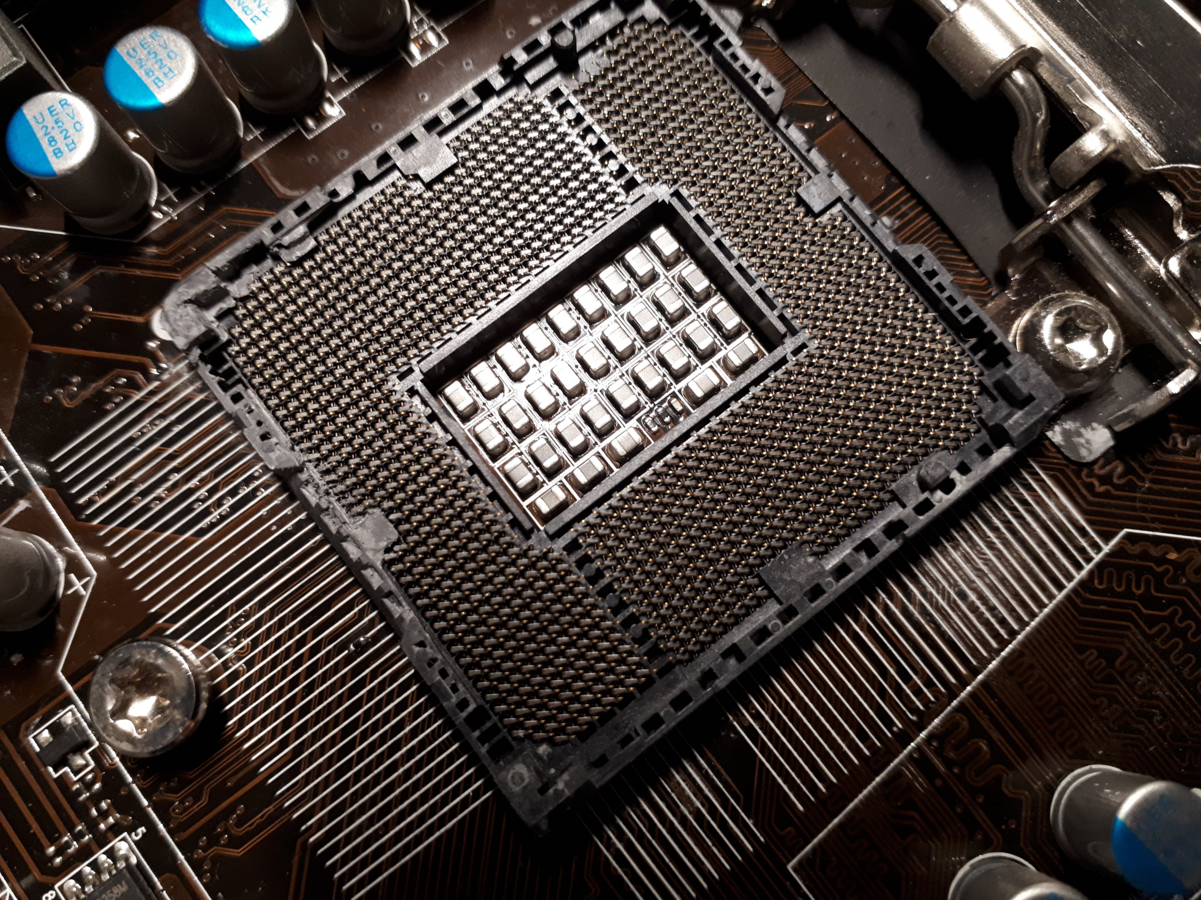

Hast Du Bilder von der Aktion gemacht?
Mach mal ein gutes Bild vom Sockel. Bitte.
Ich habe es mal so gut es geht angehangen

Sieht nach einen Defekt der CPU aus.
Besorg dir für wenig Geld ne andere CPU zum Testen.
Aktuell weiß ich nicht, ob die Pins ein Problem haben oder die CPU wirklich kaputt ist. Ich versuche kurzfristig eine Test-CPU aufzutreiben. Was mir aktuell etwas Sorge bereitet, ist ein wirklich leichter Schnitt auf dem PCB, den ich mir beim Silikonenfternen geleistet habe. Das Cuttermesser ist quasi ohne Druck drüberhergeschliffen und hat einen sichtbaren Kratzer hinterlassen. Auf einigen Bildern von anderen CPUs ist mir aufgefallen, wie dünn die knapp die Leiterbahnen unter der Oberfläche verlaufen.
Da könnte ich wirklich Pech gehabt haben, auch wenn der Sockel eher den Anschein macht, dass der nicht mehr einwandfrei läuft. Nach den Fotos hatte ich noch einmal mit Isopropanol und Wattestäbchen versucht die augenscheinlich problematischen Pins zu reinigen.
Beim genaueren betrachten der Bilder, sieht man schon deutlich, dass links der Sockel massiv verkohlt oder verschmolzen aussieht.
Würde davon ausgehen das Board und CPU defekt sind.
Ich würde behaupten, das ist Wärmeleitpaste. :(
Wie die dahingekommen ist, kann ich leider nicht erklären. Die muss aber auch schon vor dem Delidden da gewesen sein und da hatte es noch funktioniert. :/
Zumindest gab es keinen auffälligen Geruch und ich würde meinen, dass das mir das aufgefallen wäre, wenn innerhalb der der Sekunde Laufzeit viel Wärme an der Stelle aufgetreten wäre.
… Und dann wäre da noch die Sache mit dem BitFenix Netzteil, das sich kein Stück rührt.
Ich habe es, wie gesagt etwas gesäubert. Viel besser will es nicht aussehen. Dafür müsste ich die WLP auflösen können.
Inzwischen habe ich eine neue CPU auf das Mainboard geworfen und es verhält sich exakt gleich. Entweder hat mich der Verkäufer über's Ohr gehauen oder mein Sockel ist hinüber.
Ich werde die Hardware komplett ersetzen und irgendwo mal ein günstiges 1155 Mainboard schießen, um dann eventuell ein Bundle zu haben.
