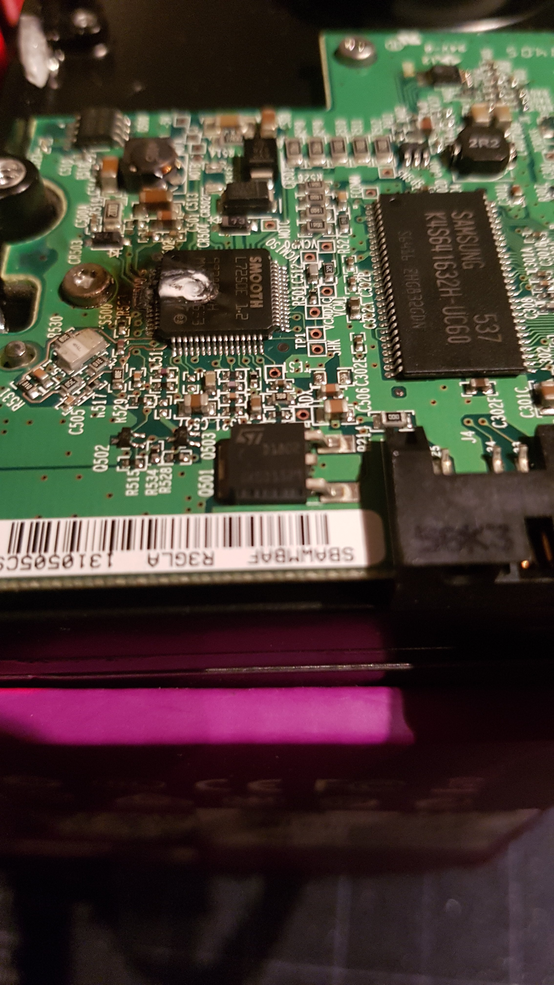

Das wäre die Stelle der Festplatte, dich ich danach angeschlossen habe, die SSDs und die ursprüngliche HDD haben keine Spuren.

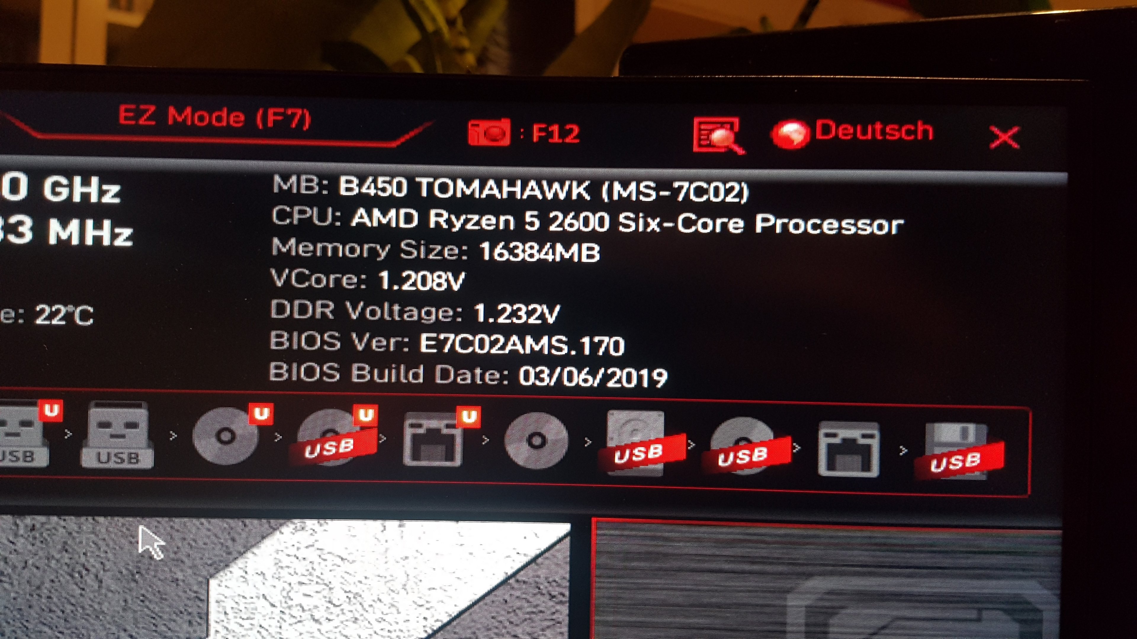

Was zeigt denn das Bios für Spannungen an

ich würde schneller antworten, allerdings habe ich immer eine wartezeit
