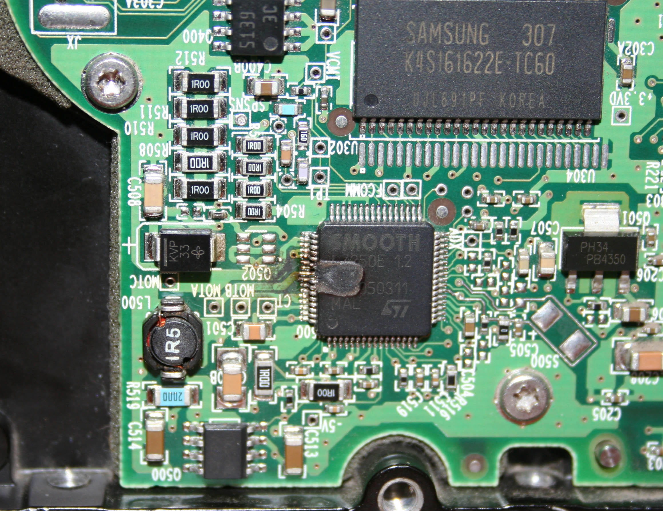

Ist das eine Maxtor DiamondMax Festplatte,
wohl kein Einzelfall.
Hier, gleiches Bauteil wie beim TE. 🔥
(SMOOTH L7250E 1.2-Chip)
Ja, auf dem Bild ist es eine alte Maxtor, aber in meinem eigentlichen PC waren es eine Seagate, eine WD und eine Sandisk.
