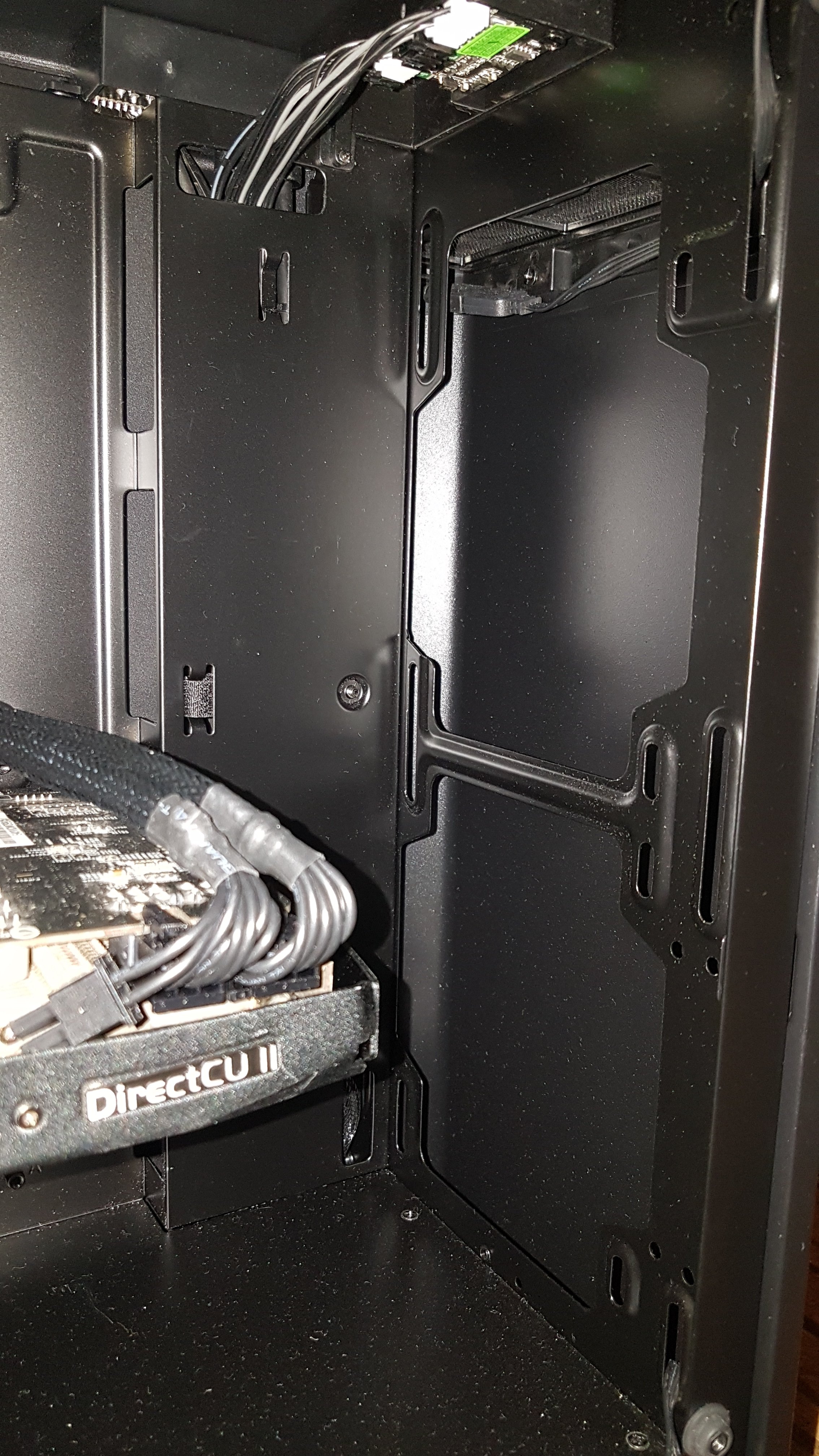

Mainboard überhitzt
Wie an das Netzteil hängen? Ein Foto vom gesamten Gehäuse könnte hilfreich sein.
Ist es in deinem Gehäuse überhaupt möglich einen Lüfter vorne zu installieren?
Ja denke ich, du kannst es dir ja mal angucken. Es heißt phanteks eclipse p300.
  • Lüfter insgesamt möglich:
    2x 140 / 2x 120 mm (Vorderseite)
    1x 140 / 120 mm (Deckel)
    1x 120 mm (Rückseite)
  • Davon vorinstalliert:
Dann würde ich mir an deiner Stelle einen 140mm Lüfter für die Gehäuse Front besorgen.
Baue den in der Mitte ein.
Wenn keine Anschlüsse mehr auf dem Mainboard vorhanden sind, dann kannst du auch Adapter nutzen um diesen dann direkt über das Netzteil anzuschließen.
Nachteil, dieser wird dann wahrscheinlich schneller drehen als der im Heck verbaute.
Also ist es eine Überlegung Wert den hinteren dann ebenfalls auf diese Weise zu betreiben.
Um das ganze zu optimieren besorge dir auch gleich einen Lüfter für den CPU-Kühler, baue den Kühler Vertikal ein und lasse den Lüfter am Kühler in Richtung Heck-Lüfter blasen.
Sollte wohl ein 120mm sein.
