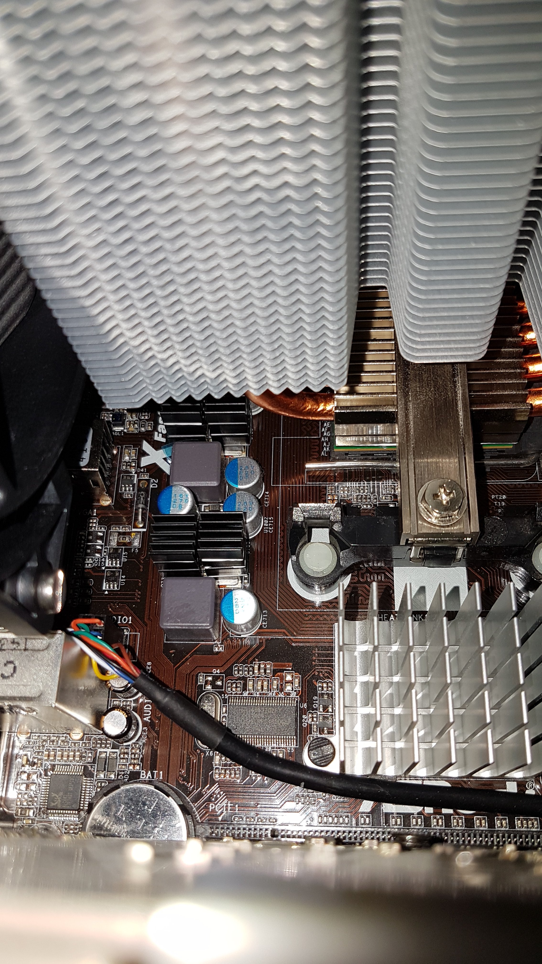

Nenn mal die Hardware und evtl. ein Bild vom Aufbau des Systems. Vielleicht reicht eine Optimierung der Kühlung.
Sorry das ich nicht so schnell geantwortet habe, ich habe einen amd fx 6300 six core auf einem asrock 960gm-vgs3 fx Mainboard. Ich habe nichts übertaktet.
Ich habe schon mit den Lüftern etwas rum experimentiert. Für ein paar Euro habe ich mir kleine Kühler auf die spannungswandler geklebt.

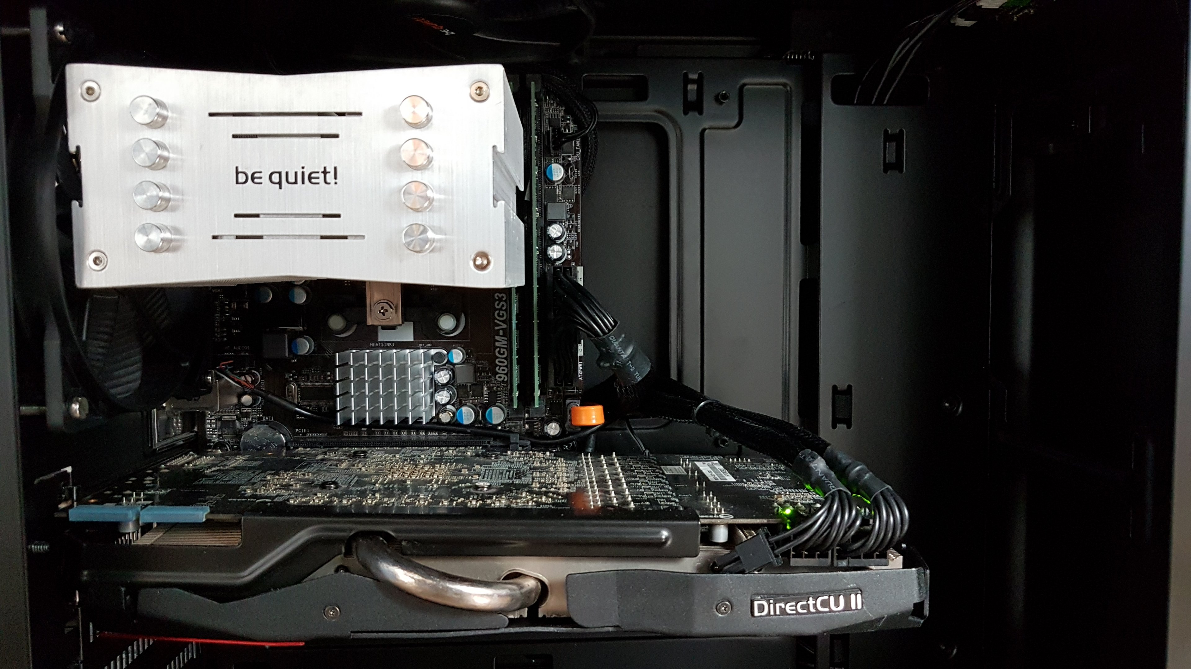

bin ich blind, oder sehe ich keinen Lüfter auf dem Kühler?
Reaktionen: ReignInBlo0d
Lüfter und Kühler sind zwei verschiedene Dinge. Ich sehe da nicht mal am CPU-Kühler einen Lüfter befestigt, vielleicht bin ich aber auch blind.
Wie schaut denn der Airflow in deinem Gehäuse aus?
Du hast ja gar keinen Lüfter auf dem CPU Kühler!
Den unbedingt nach installieren und wenn es geht den Kühler Vertikal einbauen und den Lüfter dann auf der rechten Seite befestigen,
so das er dann von rechts nach links Richtung Gehäuse Rückseite blasen kann.
Ich denke somit wirst du dein Problem schon lösen.
Der Kühler ist für AM4 suboptimal
- falsche Ausrichtung (je nach Gehäuse und Lüfterbestückung aber OK)
- ohne Lüfter wird zu viel Kühlleistung verschenkt (auch wenn der Lüfter im Heck etwas hilft)
Dazu kommt noch, dass dieser Kühler auf diesem Mainboard sowieso nichts zu suchen hat da die Spannungswandler nicht gekühlt werden...
Das Mainboard ist eine Fehlkonstruktion was die Spannungswandler angeht.

Eventuell würde ja schon ein Lüfter für den CPU Kühler reichen.
Vielleicht hast du ja Glück und dadurch verbessert sich dein Airflow dadurch, dass deine Spawas mit den kleinen Kühlböcken ausreicht.
Hast du denn auch vorne im Gehäuse Lüfter angeschlossen, die frische Luft ansaugen ?
Ansonsten bleibt dir wirklich nur noch die Wahl mit einem Top Blow Kühler.

Ja ich habe ihn zum probieren mal ans hintere Ende gepackt, cpu is dabei immernoch unter 50Grad volllast.

Ich hatte ihn schon drauf montiert, brachte aber genauso wenig. Einen frontlüfter habe ich nicht.
Ohne Airflow wird’s schwierig, die Hitze hängt dann immer noch im Gehäuse und den Kühlkörpern.
Egal was der TE mit diesem Kühler macht, es kommt keine Luft an die Spannungswandler und damit sind Probleme vorprogrammiert - würde der TE HWiNFO installieren, könnte man das Problem sogar sehen.

Hast du dir das Board angesehen? - da ist kein Platz für einen Kühlkörper...
