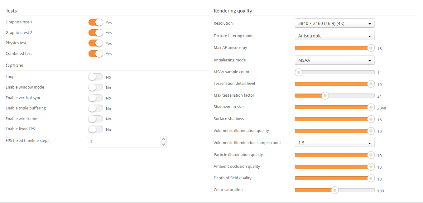

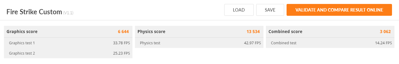

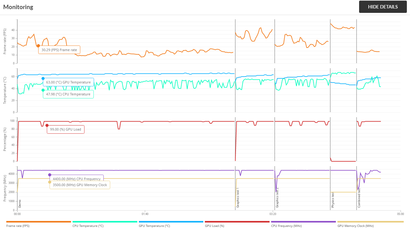

ich habe einmal das Benchmark 3DMark FireStrike Ultra 4k laufen lassen und ca. 6500 Punkte erzielt, ich lasse das jetzt gleich nochmal durchlaufen und gebe gleich nochmal die richtigen Ergebnisse durch.
Also, das Benchmark ist gelaufen.
Falls also noch wer extrem tiefgehende Erfahrungen hat, kann er/sie mir sehr gerne erklären ob die akzeptable Werte für die AMD Radeon RX 5700 XT sind.
