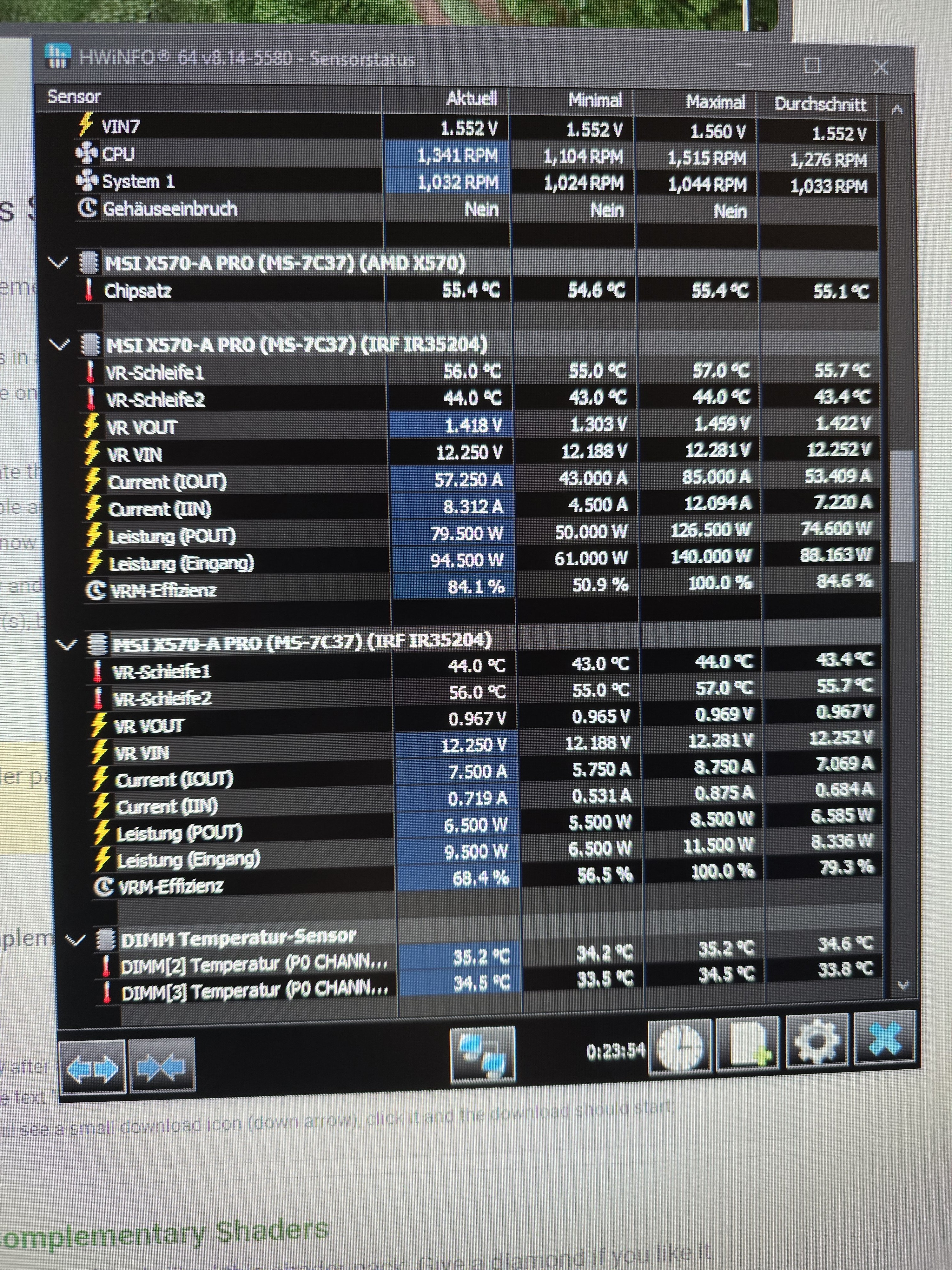

Na haste denn schon mal nachgeschaut was HwInfo64 so anzeigt (Mainboard VR MOS) bei deinem Nutzungsszenario?
Das Board glüht ja schon bei dem Test von Hardwareunboxed mit 3900x bei 115 Grad vor sich hin.
siehe hier Hardwareunboxed Youtube
So ein 5950x dürfte das Board ja nochmal mehr fordern leider wird mit keinem wort vom TE erwähnt wie die Cpu gekühlt wird und ob die VRM ein wenig Luftzug abkriegen.

Ich habe mit jetzt HWinfo installiert nur bin ich mir nicht sicher, wo ich da schauen muss (kenne mich nicht so gut aus)
Zu den anderen Fragen als Gehäuse benutze ich das Silent Base 802 mit Glasfenster (nutze alle airflow Komponenten anstatt der silent variante) Mit insgesamt 6 pure wings 2 (vorne 3, oben 2 und hinten 1). Dazu ist mein CPU Kühler ist der BeQuiet Dark Rock Pro 4.
HwInfo mit nur Sensoren starten. Dann tun was auch immer du mit deinem Pc so machst vorzugsweise das was am meisten Leistung fordert und dann einen Screenshot von HwInfo hier posten

Beim spielen von Minecraft Mod + Shader (+mehrere Tabs offen)
Beim Leerlauf (nur dc offen)
Beim BO6 spielen auf Grafikvoreinstellungen Ultra
Hab da jetzt keine bilder weil ich das grad nicht tu aber ich render ab und zu auch videos und streame. Hoffe ihr könnt was damit anfangen xd

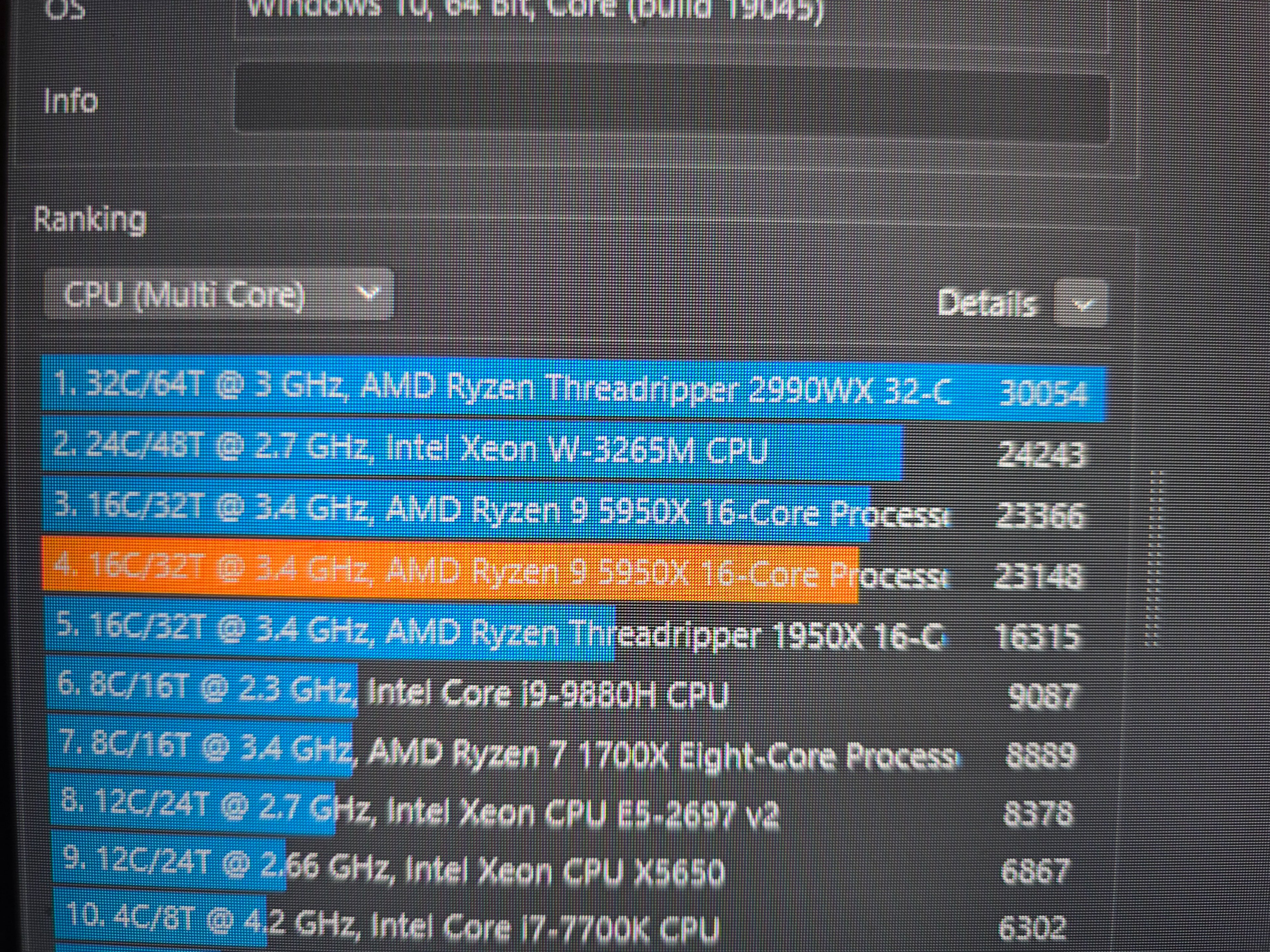

CineBench R23 laden. Den Test Multi ausführen. Punktzahl vergleichen.
So habe den Cinebench R23 Test gemacht, habe etwad weniger punkte als die gleiche CPU
für nur ein bisschen weniger Punkte also im Prozentbereich muss man sich nicht sorgen.
