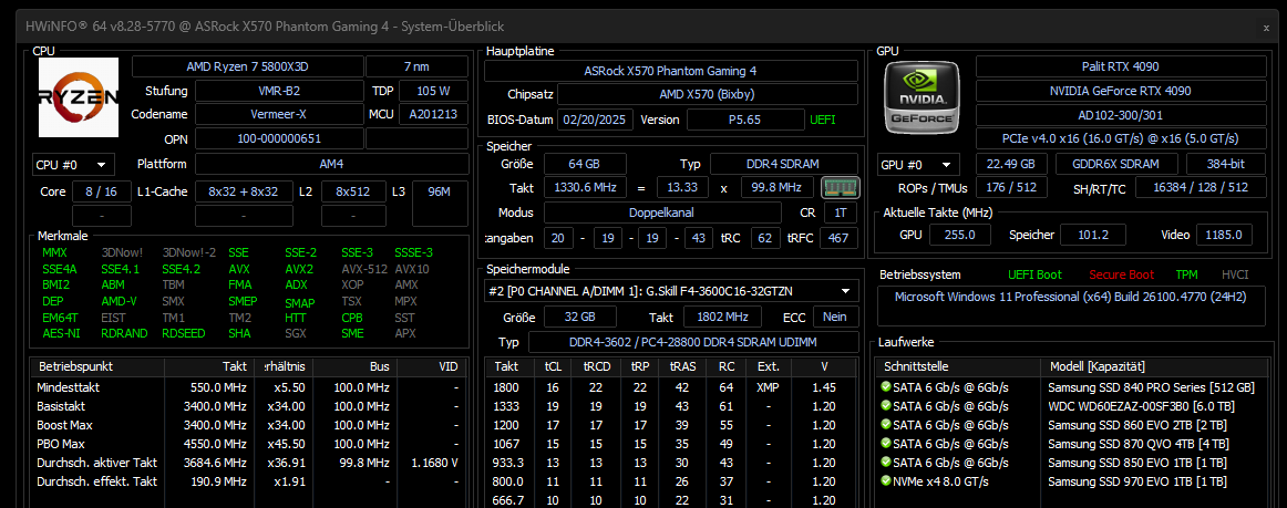

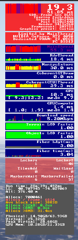

Wie schnell ist dein RAM (Takt und Timings)? Läuft er mit XMP? rBar aktiv?

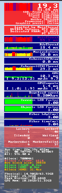

Vermutlich hängst du im CPU Limit. Das kannst im am besten mit den integrierten Entwickleroptionen testen. Einfach im Menü aktiveren und die FPS anzeigen lassen. "Limited by Mainthread" bedeutet CPU Limit.
Am besten über New York testen.
Wenn das so ist, musst du die CPU lastigen Settings reduzieren.
Außerdem kannst du mit Framegeneration das CPU Limit aushebeln. Das funktioniert ganz gut in diesem Titel.

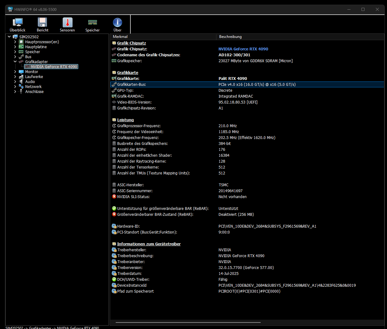

Wie ist die PCIe Anbindung zwischen Board und GPU?
PCIe 4, 5 oder Auto?
Ist ein Riser Kabel im Einsatz?

Du schreibst leider nichts genaues zum RAM, nehme an das sind 4 Module mit welchem Takt?
Probleme ohne XMP?

Bei so viel Widescreen geht der 5800X3D einfach in die Knie.
Der limitiert ja bei mir teilweise schon in 3440x1440.
Dann noch unbekannter RAM der viel Einfluß hat.

Die Auslastung hängt unten an, schau mal bitte.

CPU-Limit bei 5120x1440? Bei 640x480 könnte ich das ja nachvollziehen.
Probleme ohne XMP?
Auch Probleme ohne XMP.
Ja, siehst du doch in deinem Sceenshot ""Limited by Mainthread". Der CPU ist die Auflösung egal.
Beides ausprobieren. Es wird helfen.

Ich würde mal zum RAM OC Thread verweisen, da es sich für mich so liest, als ob der RAM nicht stabil läuft und das zu Problemen führt. Da sind ein paar Profis dabei, die sicher sagen können, ob du ein oder zwei Werte etwas reduzierst oder dem RAM ein wenig mehr Spannung gibst und sich das Problem dann damit klärt.

Ich glaub dein RAM ist falsch konfiguriert!
Fragen bitte vollständig beantworten.
Also der 5800X3D ist für das Spiel mehrfach nachgewiesen zu schwach.
Das "Spiel" ist eine große Simulation, die auch sehr viel CPU Power braucht und der 5800X3D ist definitiv nicht mehr auf der Höhe seiner Zeit.
Für ein 0815 Battlefield reicht die CPU sicher dicke für hohe Frameraten, aber eben nicht für den Flight Simulator, der Wetter und Flugphysik simuliert, sowie Live Luftverkehrsdaten mit einbringt.
Mittlerweile ist ein 9600X mit 6 Kernen und ohne 3D Cache schon so schnell wie der erste 3D Cache Prozessor.

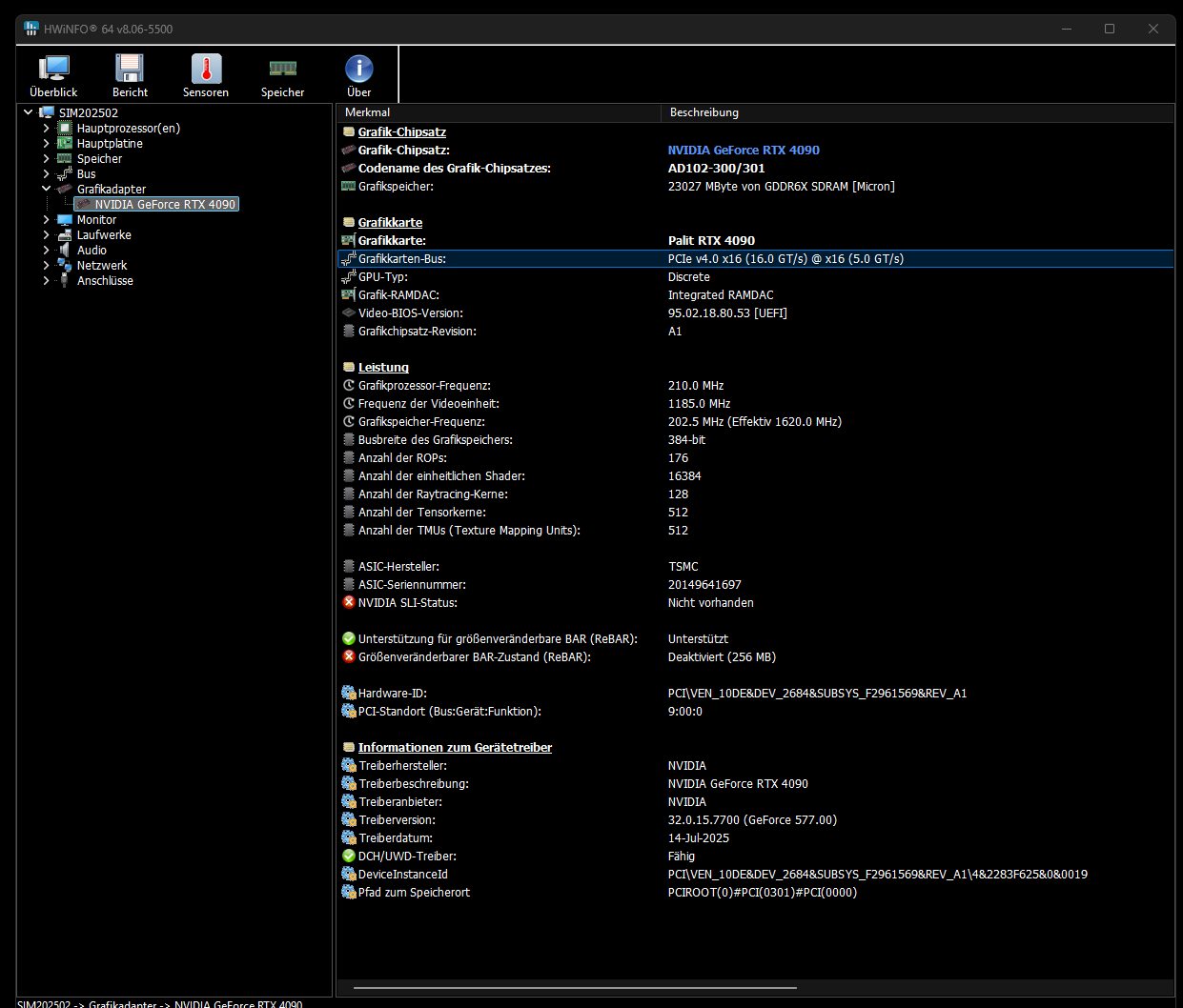

Grafikkarten-Bus: PCIe v4.0 x16 (16.0 GT/s) @ x16 (5.0 GT/s)
Schau ggf. auch nochmal im Anhang.
Du müsstest im BIOS nachsehen, wie die Anbindung eingestellt ist. Was die GPU kann, wissen wir :)
[geht nur darum, das evtl. ausschliessen zu können, da für dieses Fehlerbild relativ typisch]
