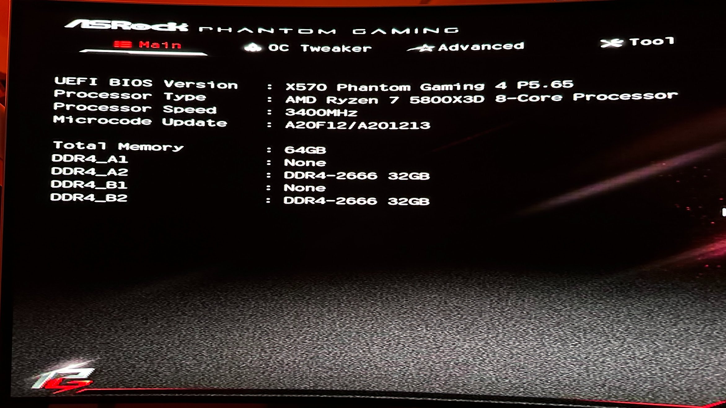

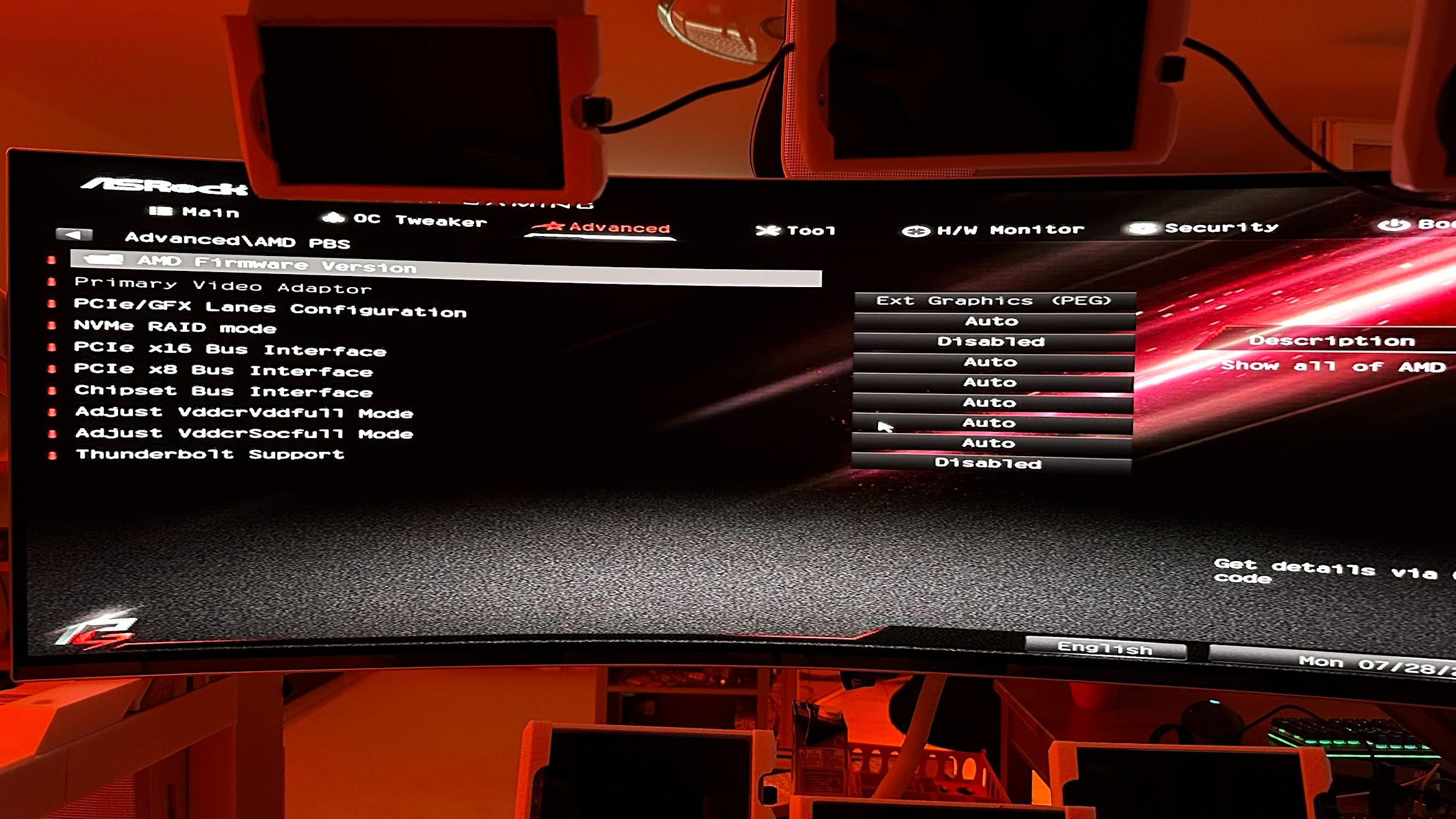

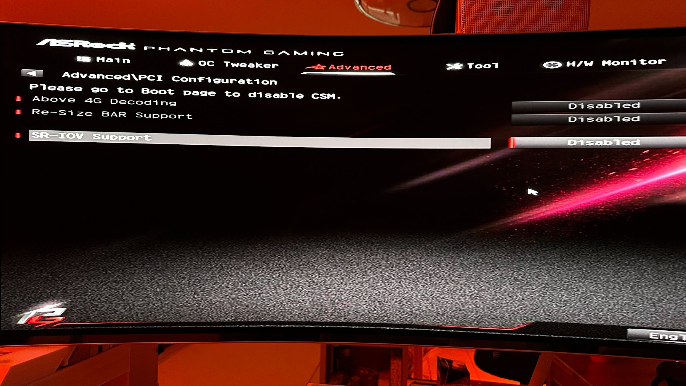

Captain Mumpitz schrieb:

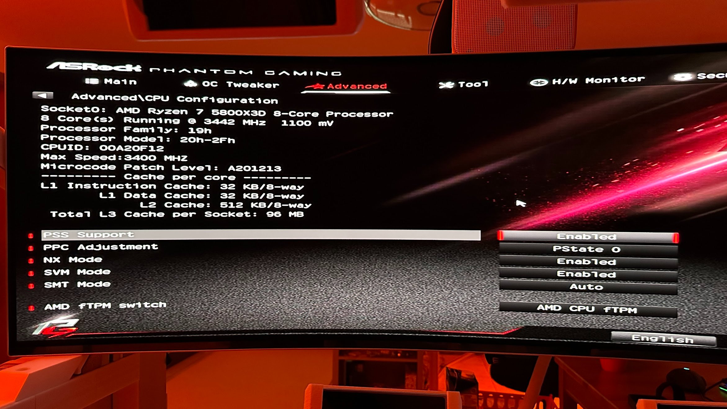

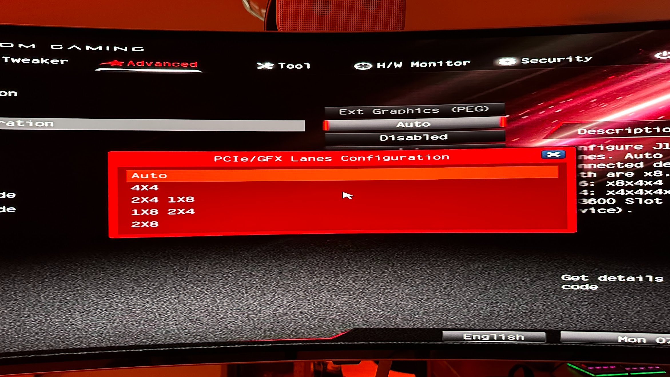

Du müsstest im BIOS nachsehen, wie die Anbindung eingestellt ist. Was die GPU kann, wissen wir :)
[geht nur darum, das evtl. ausschliessen zu können, da für dieses Fehlerbild relativ typisch]
Ggf. sorgt das für Klarheit.

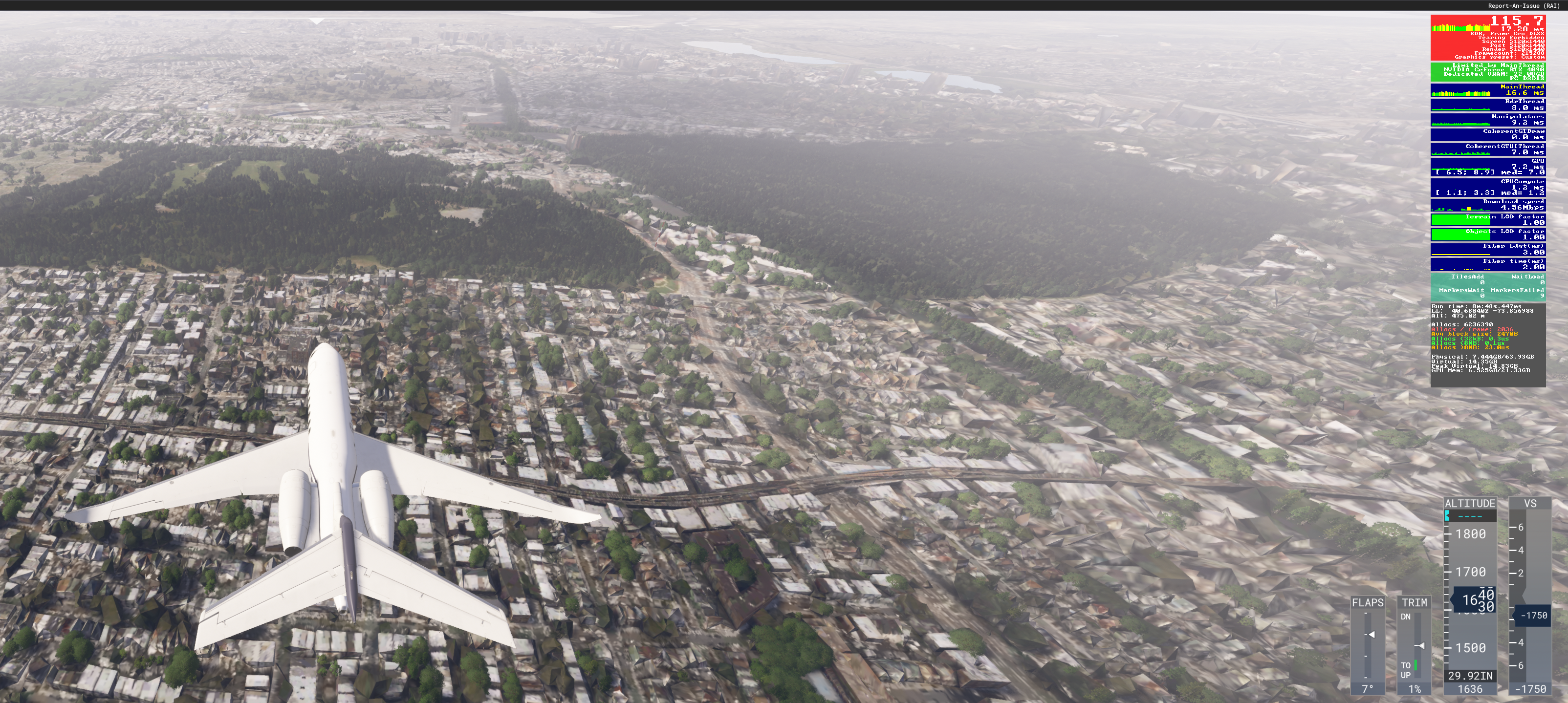

Eigentlich nicht, da ist die verwendete/eingestellte PCIe Gen nicht zu sehen.
Was du da geöffnet hattest, betrifft die Lanes.
Es geht um Gen4 oder Gen5 für die GPU.

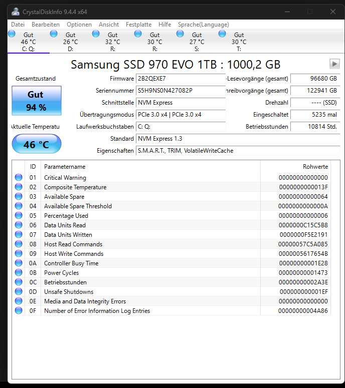

Matthias80 schrieb:
Wo liegt das spiel drauf? Auf welcher SSD? Weil es glaub nur eine schnelle in deinem System gibt. Die anderen sind SATA. Grafikeinstellungen posten bitte.
Leider ist eine Menge halbwissen und unwissen da!
Auch werden Fragen nicht oder nur teilweise beantwortet.
Ich glaub dein RAM ist falsch konfiguriert!
Das Spiel liegt auf der 970 Evo.
Grafiksettings organisiere ich gerade...
Aber ich vermute, damit hat s nichts zu tun. Denn es treten immer Microruckler auf, egal ob bei 30 oder 70 fps.
Bin dran...

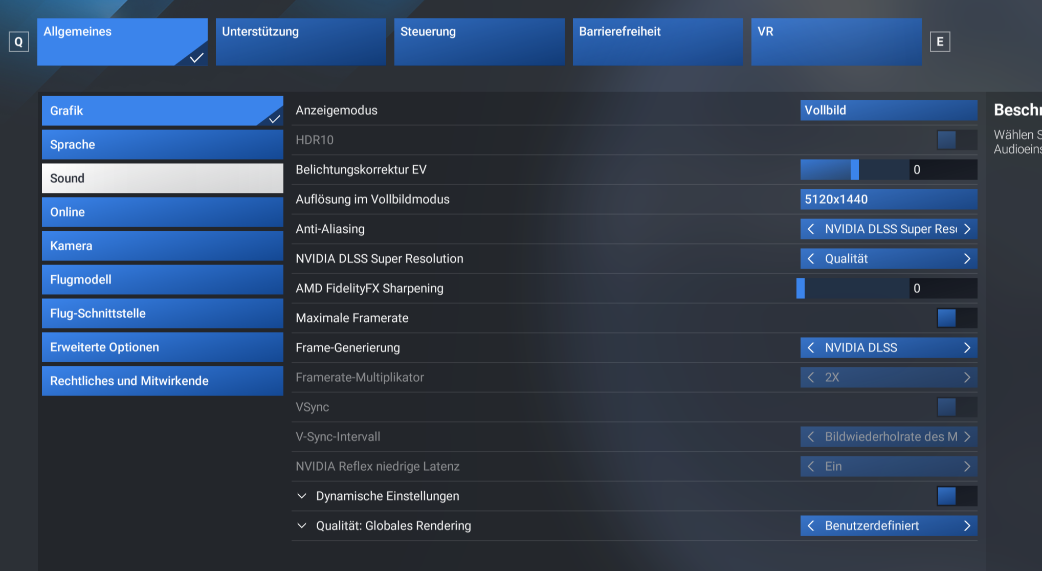

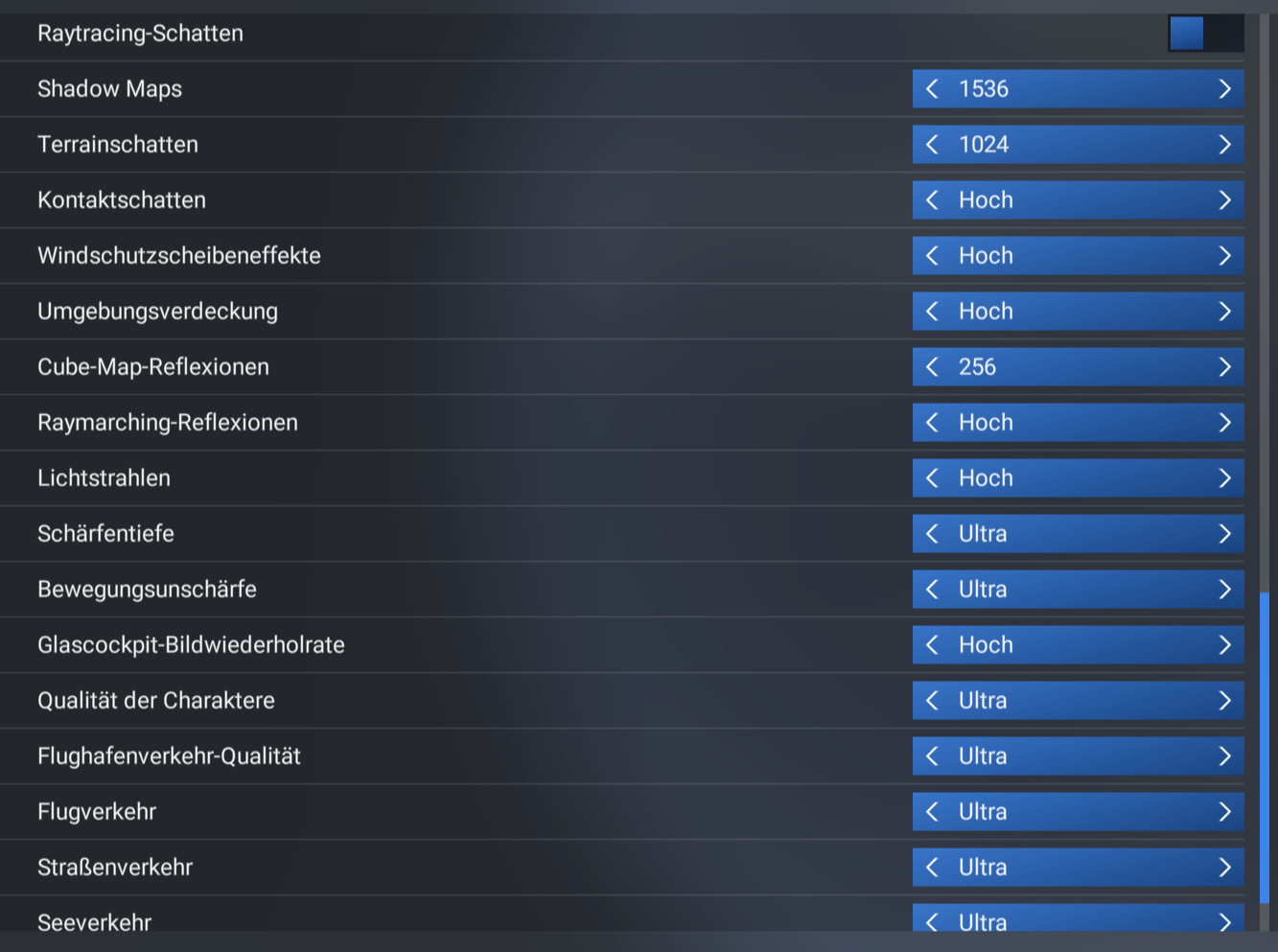

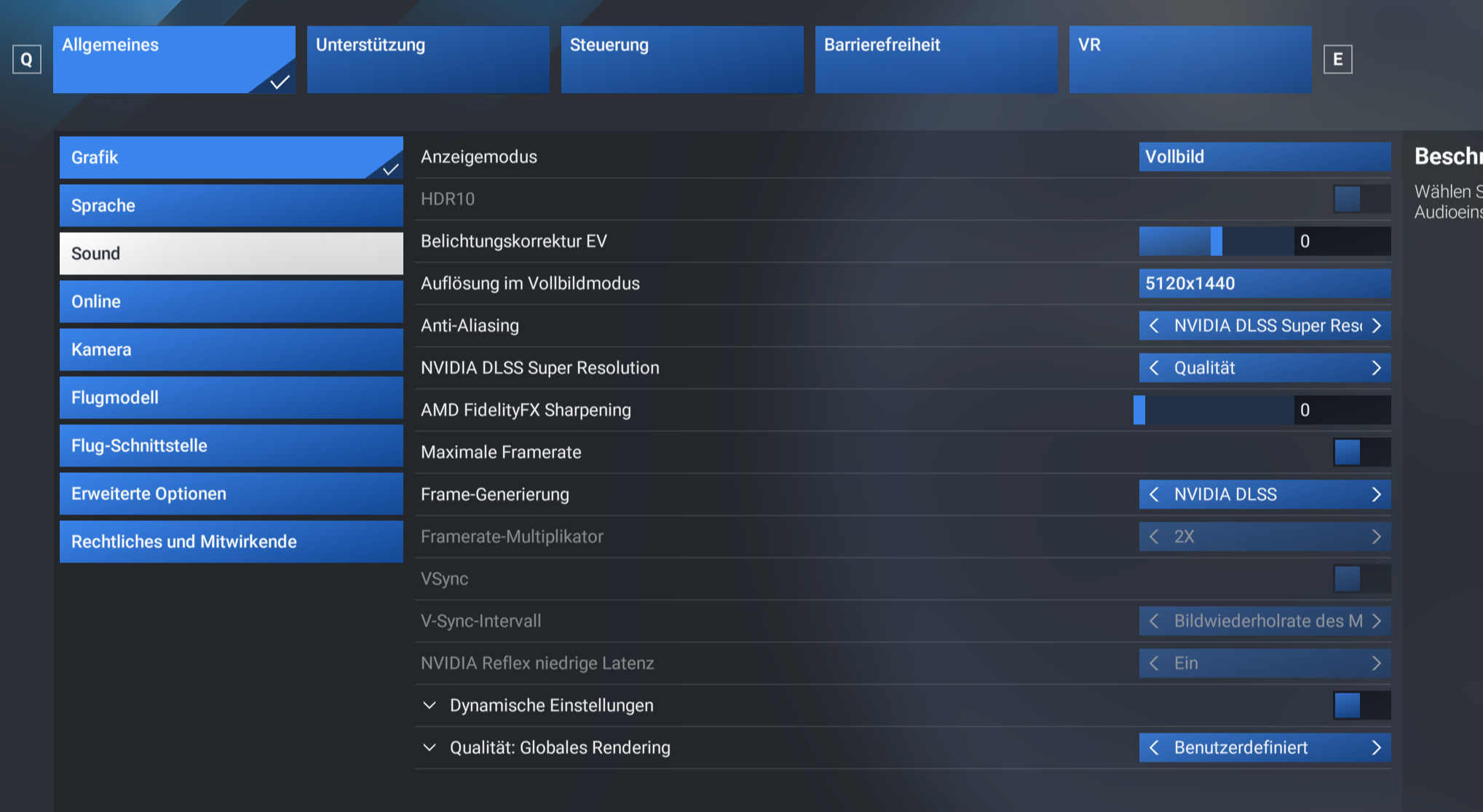

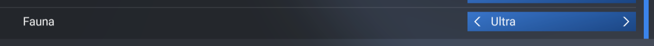

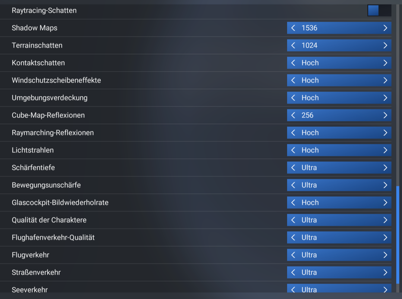

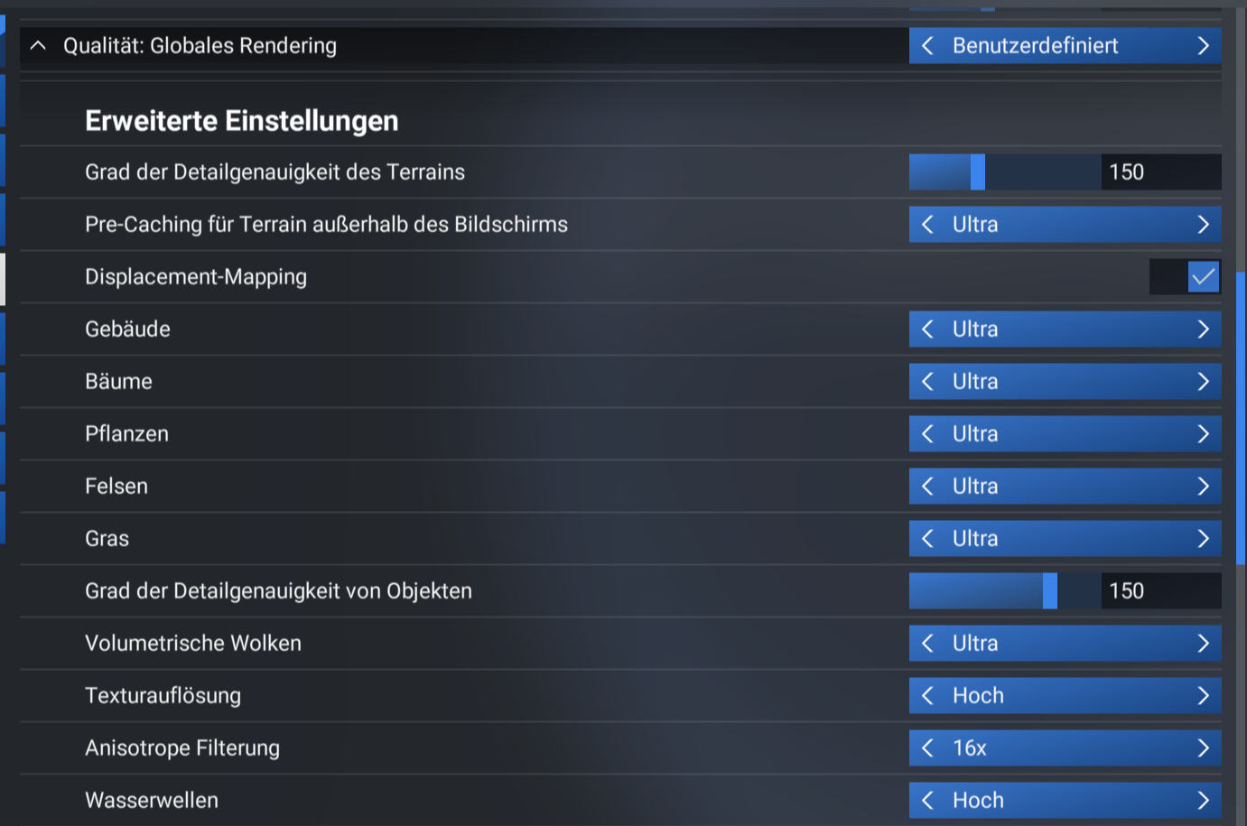

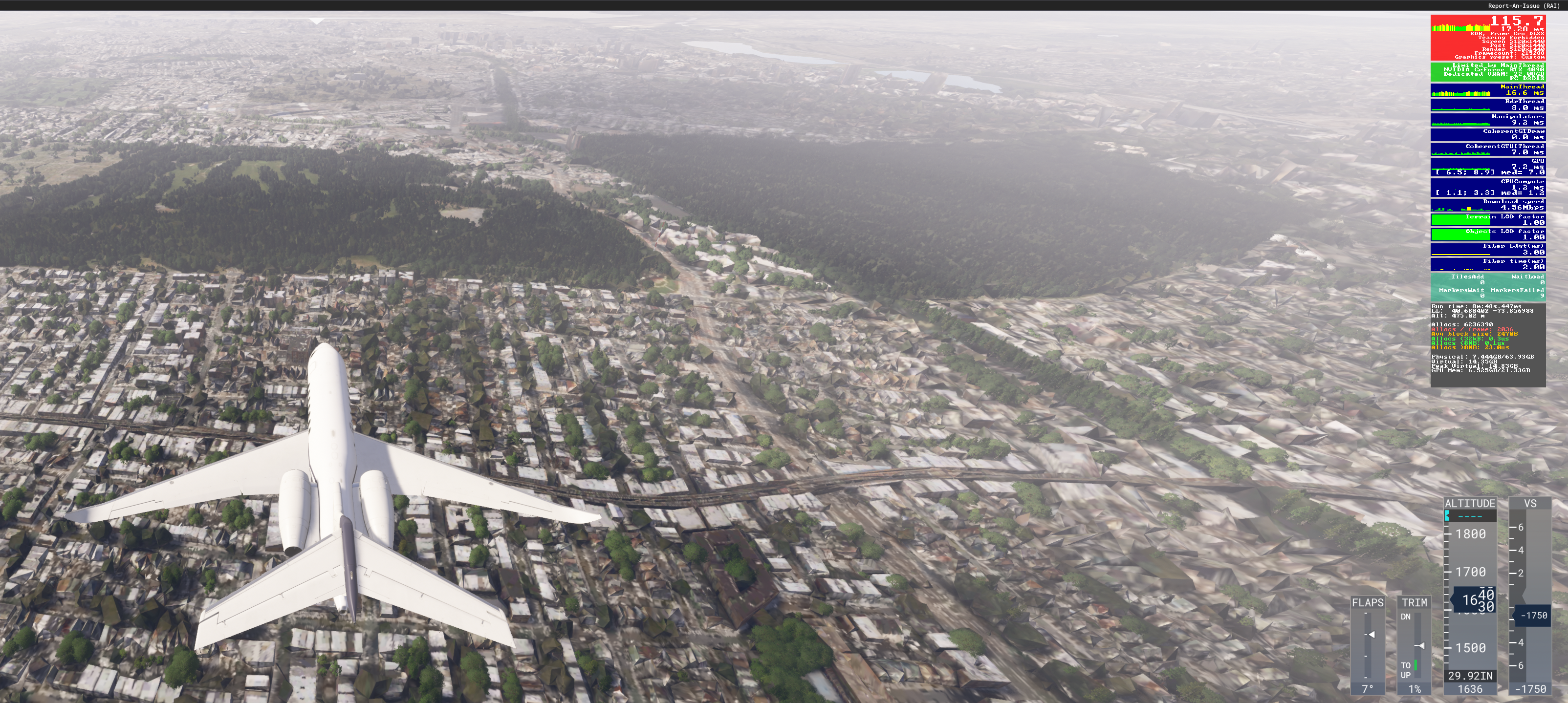

Hier mal die Grafik-Settings.
Kickstart schrieb:
das wir stabile min. 60 FPS brauchen ist denke klar. die du nicht hast!
Diese Schwankungen, neben zich anderen gründen (einige schon angesprochen) können schon diese Ruckler verursachen. Es gab diesen TPM Bug... du bist mit dem aktuellsten UEFI safe. Dein Monitor, bei dem Spiel die Internetleitung, der immer noch nicht gut eingestellte RAM!, ssd geklärt, rBar, ABER eben auch Grafikeinstellungen. Was sollte den sonst die FPS so niedrig halten?? Wie sind die Temps? Taktet alles ordentlich hoch? Schreib jetzt bitte nicht ja! Screenshots!!
Reaktionen: xXDariusXx
Du hast den Grossteil der Settings auf Ultra.
Hier wurde der MSFS2024 mal mitgetestet. Der 5800X3D schafft im Schnitt 64fps. In FHD, auf einer 5090 und Gen5 Anbindung sowie 64GB DDR5.
Reaktionen: Asghan

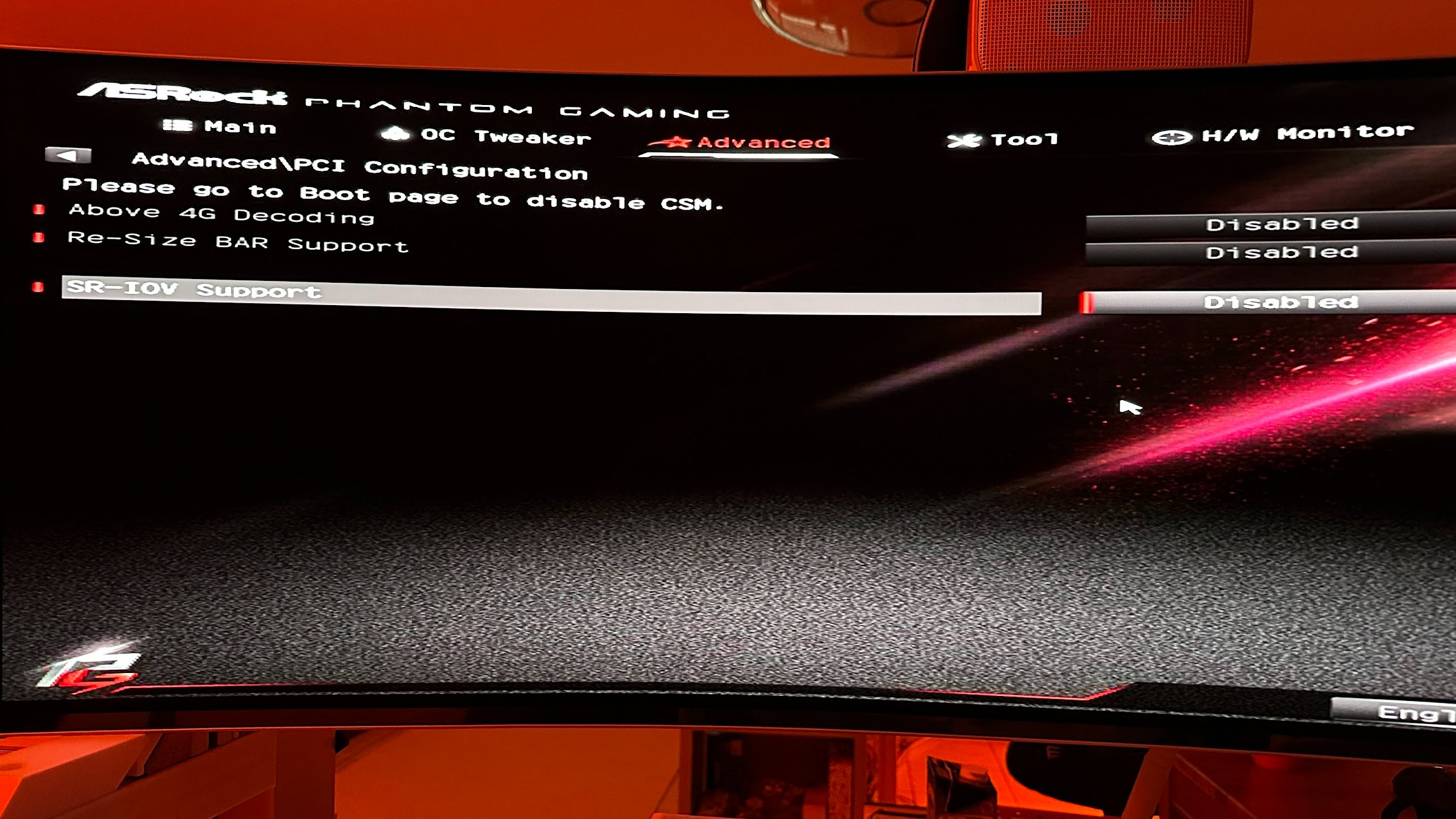

Kickstart schrieb:
Das würde ich auf jeden Fall mal anschalten, lt. deinen Screenshots ist das nicht der Fall!
Wirkt sich in MSFS2024 wohl sehr deutlich aus, vor allem in großen Städten.

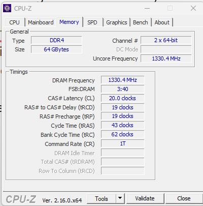

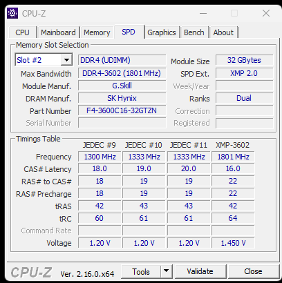

AMD-Flo schrieb:
Es liegt definitiv ein CPU Limit vor.
Angaben zum RAM fehlen.

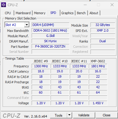

  1. Poste bitte Screenshots der Registerkarten Memory und SPD in CPU-Z.
  2. Ist das BIOS aktuell?
  3. Läuft die CPU auf default?
  4. Laut Screenshot ist FG nicht aktiv.
  5. Diesen Thread komplett lesen, dann muss ich nicht alles nochmal schreiben:
https://www.computerbase.de/forum/threads/amd-ryzen-5-7600x3d-upgrade-auf-ryzen-7-serie.2241992/
Servus,
vielen Dank erst mal.
Das Bios ist "halbwegs aktuell". Ich meine wenige Monate ist es her.
An der CPU und auch Grafikkarte habe ich nichts verändert/getaktet.

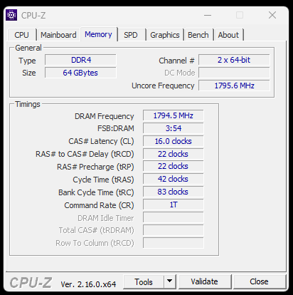

Sieht man was an den Ram-Werten? Denn es würde mich wirklich nicht wundern, wenn das Problem hier liegt.
Grüße Manuel

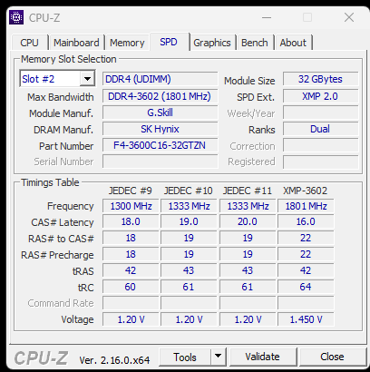

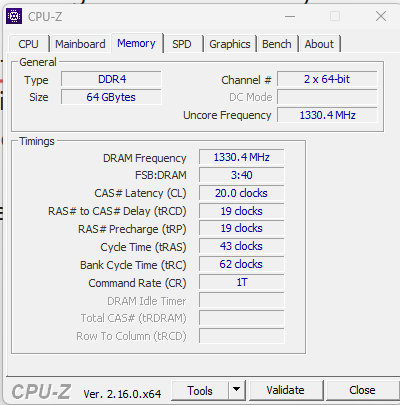

Das hat Google dazu ausgespuckt ;-)

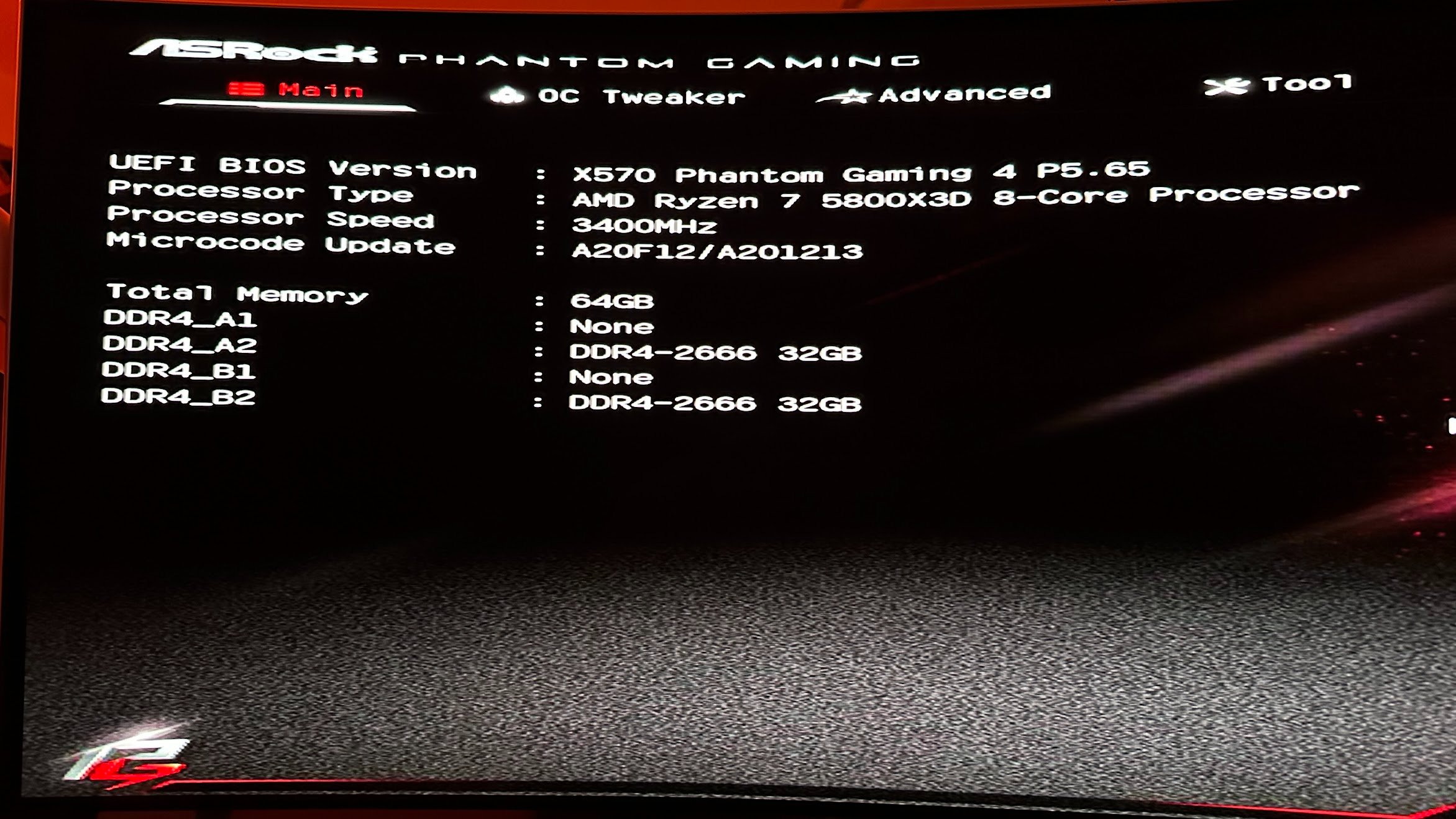

Ja, bei deinen RAM-Einstellungen läuft definitiv etwas nicht optimal. Dein Arbeitsspeicher läuft deutlich langsamer als er eigentlich sollte.
Hier ist eine Zusammenfassung der Situation:
Aktuelle Geschwindigkeit: Dein RAM läuft mit einer Frequenz von ca. 1330 MHz, was einer effektiven Geschwindigkeit von 2660 MT/s entspricht (da es DDR-RAM ist, wird die Frequenz verdoppelt).
Soll-Geschwindigkeit: Dein G.Skill Arbeitsspeicher hat ein XMP-Profil (siehe zweiter Screenshot, Spalte "XMP-3602") für 1801 MHz, was einer beworbenen Geschwindigkeit von 3600 MT/s entspricht.
Was ist das Problem?
Dein Mainboard hat nicht das XMP (Extreme Memory Profile) geladen. Stattdessen läuft der RAM mit einem langsameren JEDEC-Standardprofil. Dadurch verschenkst du einiges an Leistung.
Auch die Timings sind nicht die, für die du bezahlt hast. Aktuell laufen sie mit 20-19-19-43, während das XMP-Profil schnellere Timings von 16-22-22-42 bei der höheren Geschwindigkeit von 3600 MT/s vorsieht.
✅ So behebst du das Problem:
Um die volle Leistung deines Arbeitsspeichers zu nutzen, musst du das XMP-Profil im BIOS/UEFI deines Computers aktivieren.
Starte deinen PC neu und gehe ins BIOS/UEFI. (Meistens durch Drücken von Entf, F2, F10 oder F12 während des Startvorgangs).
Suche nach einer Einstellung namens "XMP" (Extreme Memory Profile), "D.O.C.P." (Direct Over Clock Profile, bei ASUS AMD-Boards) oder "EOCP" (Extended Overclock Profiles). Diese befindet sich normalerweise in den erweiterten Speichereinstellungen oder im "OC Tweaker"-Bereich.
Aktiviere das Profil, das dir die 3600 MT/s anbietet.
Speichere die Änderungen und verlasse das BIOS. Der PC wird neu gestartet.
Danach kannst du mit CPU-Z erneut überprüfen, ob die "DRAM Frequency" nun bei ca. 1800 MHz liegt.
Anscheinend hat sich das Ram-Profil mal verabschiedet.
So sieht es nun aktuell aus.
Ich teste mal den FS2024.
Genau, du hast eigentlich sehr guten RAM. Ohne XMP läuft der viel zu langsam, da verhungert auch der X3D.

Hast du rBar aktiviert und den verlinkten Thread gelesen? Die dort genannten CPU lastigen Settings reduzieren und Framegeneration aktivieren. Dann nochmal den Screenshot der Frameüberwachung im MSFS posten.
Reaktionen: PeacemakerAT und Kickstart
Ne ne, die CPU ist genauso wenig übertaktet, wie der Rest. (Ich habe auch noch nicht ein Auto gechippt.)
rBar ist nun an, genauso wie auch 4G. Die SMT's könnte ich noch mal abschalten im Bios.

Naja, du könntest das versuchen, was ich geschrieben habe...
Objektdetails runter, FG an Screenshot der Frameüberwachung posten.

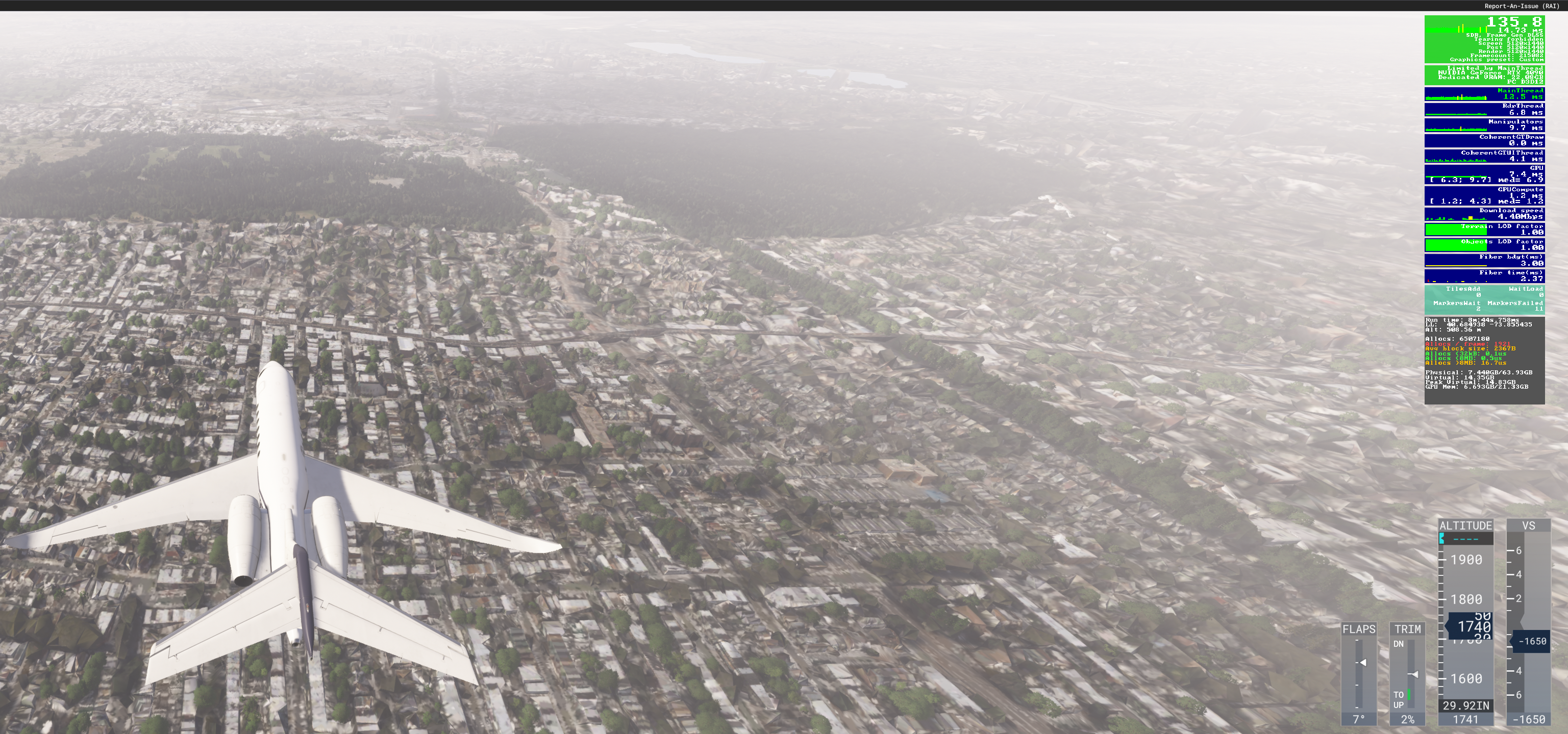

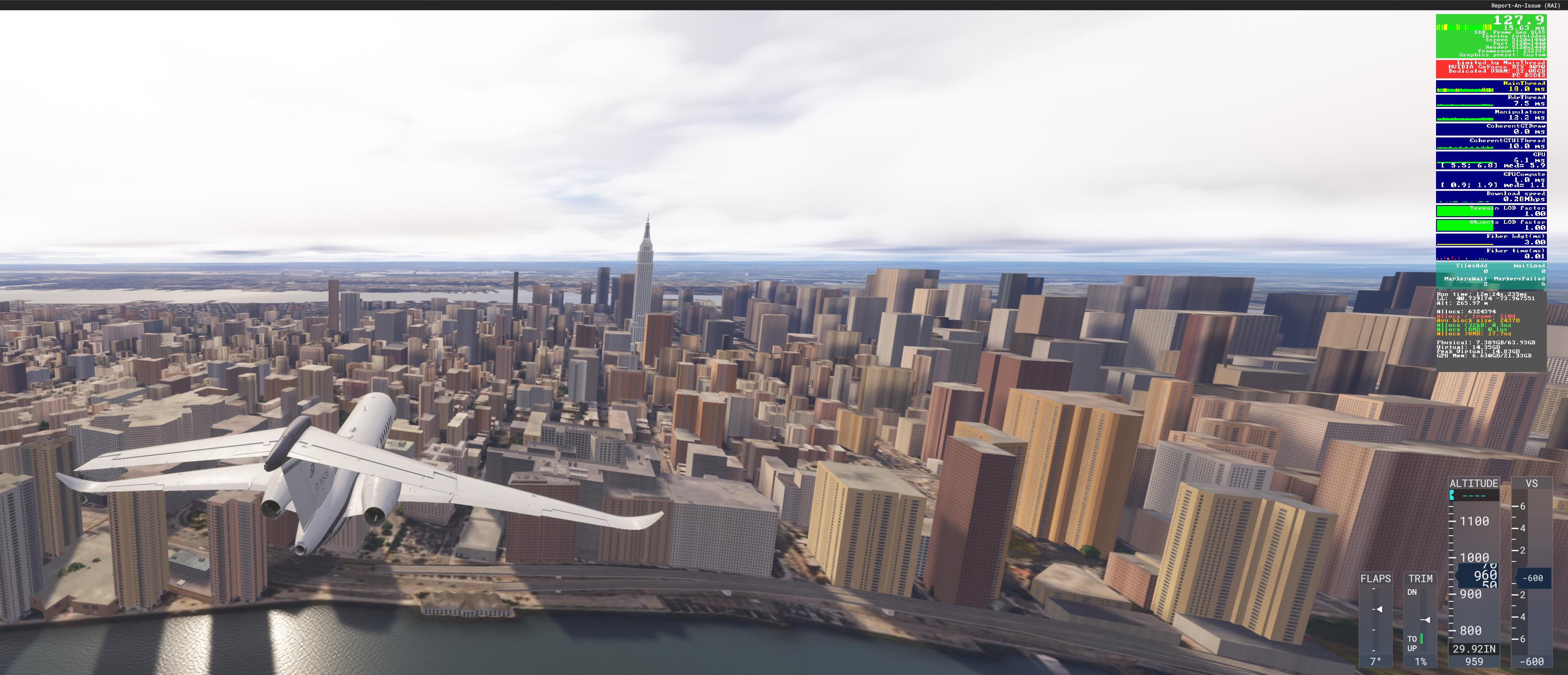

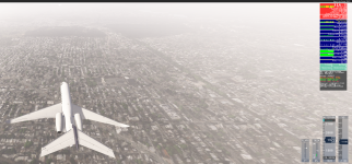

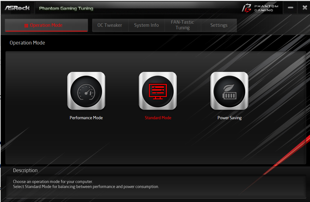

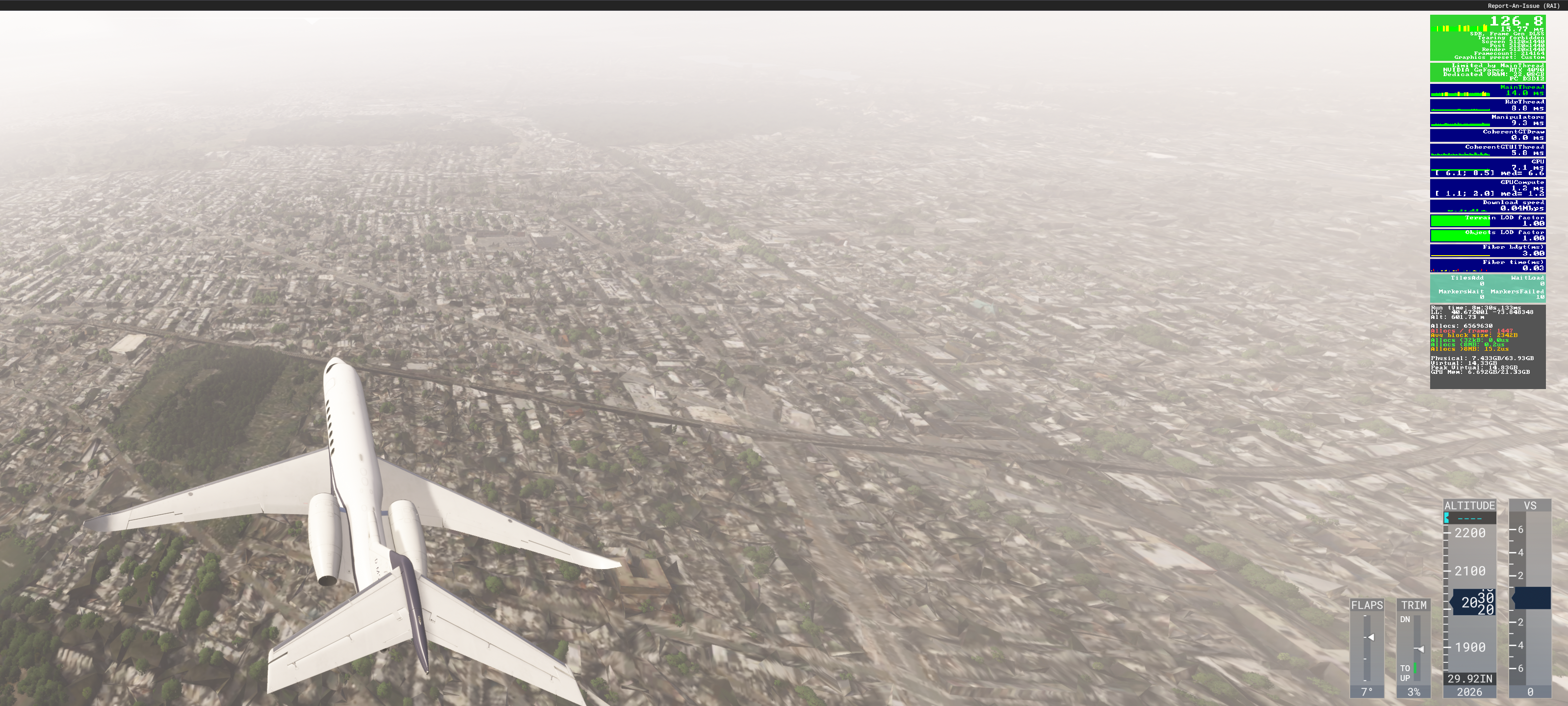

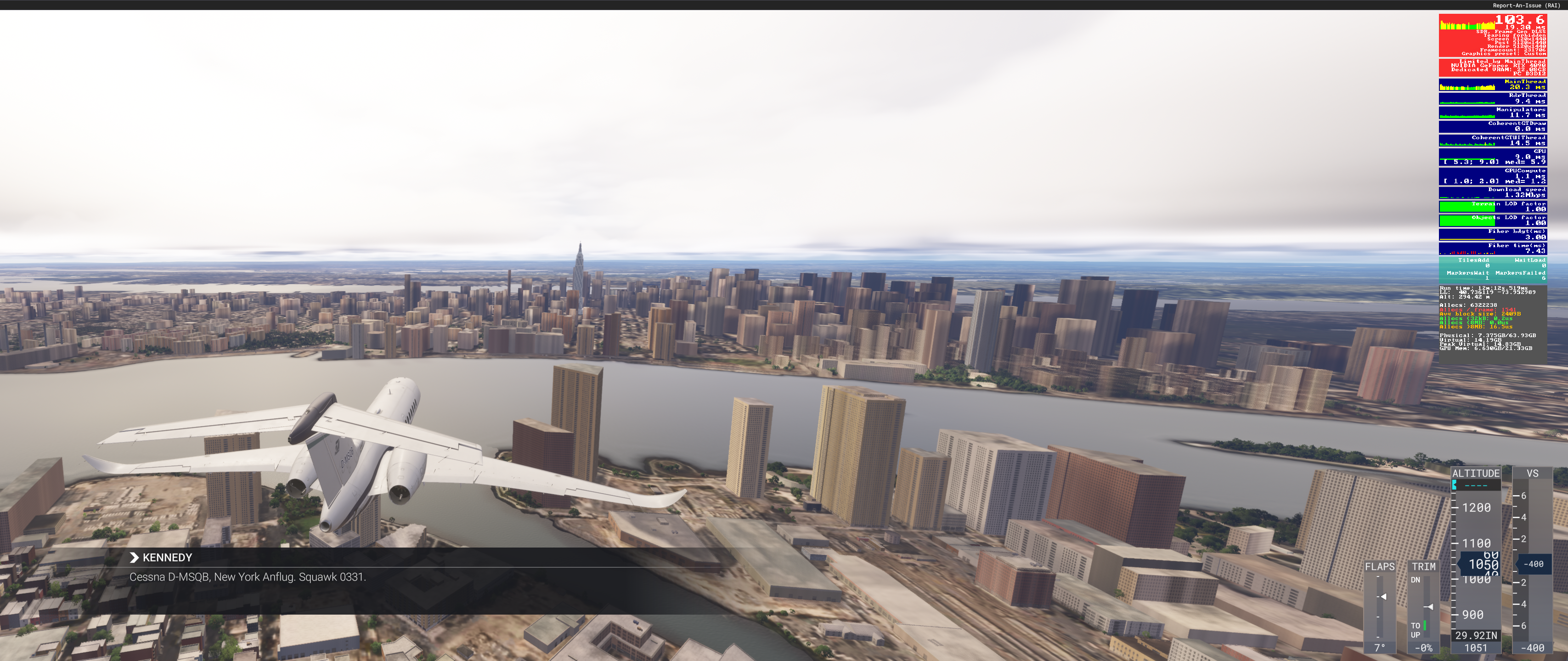

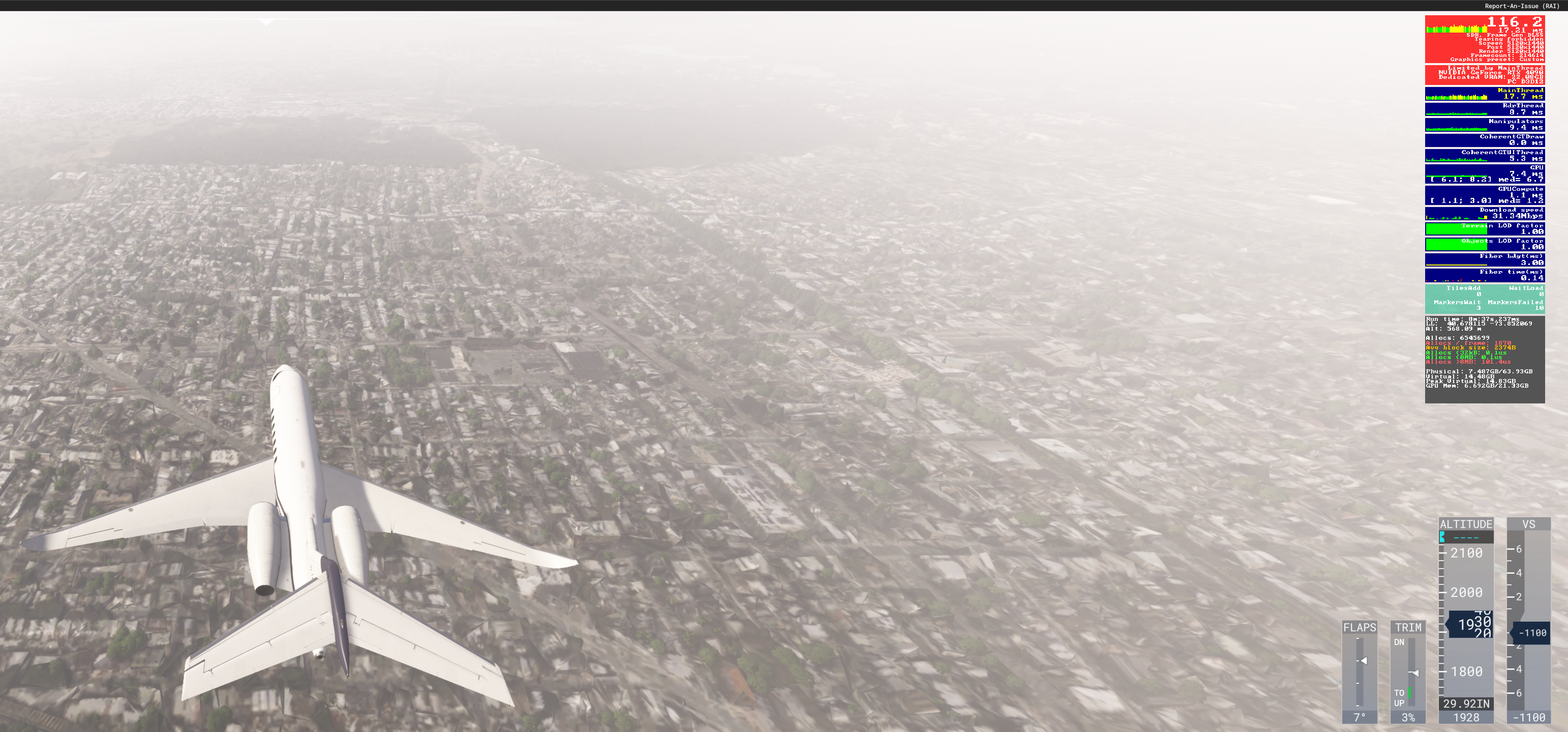

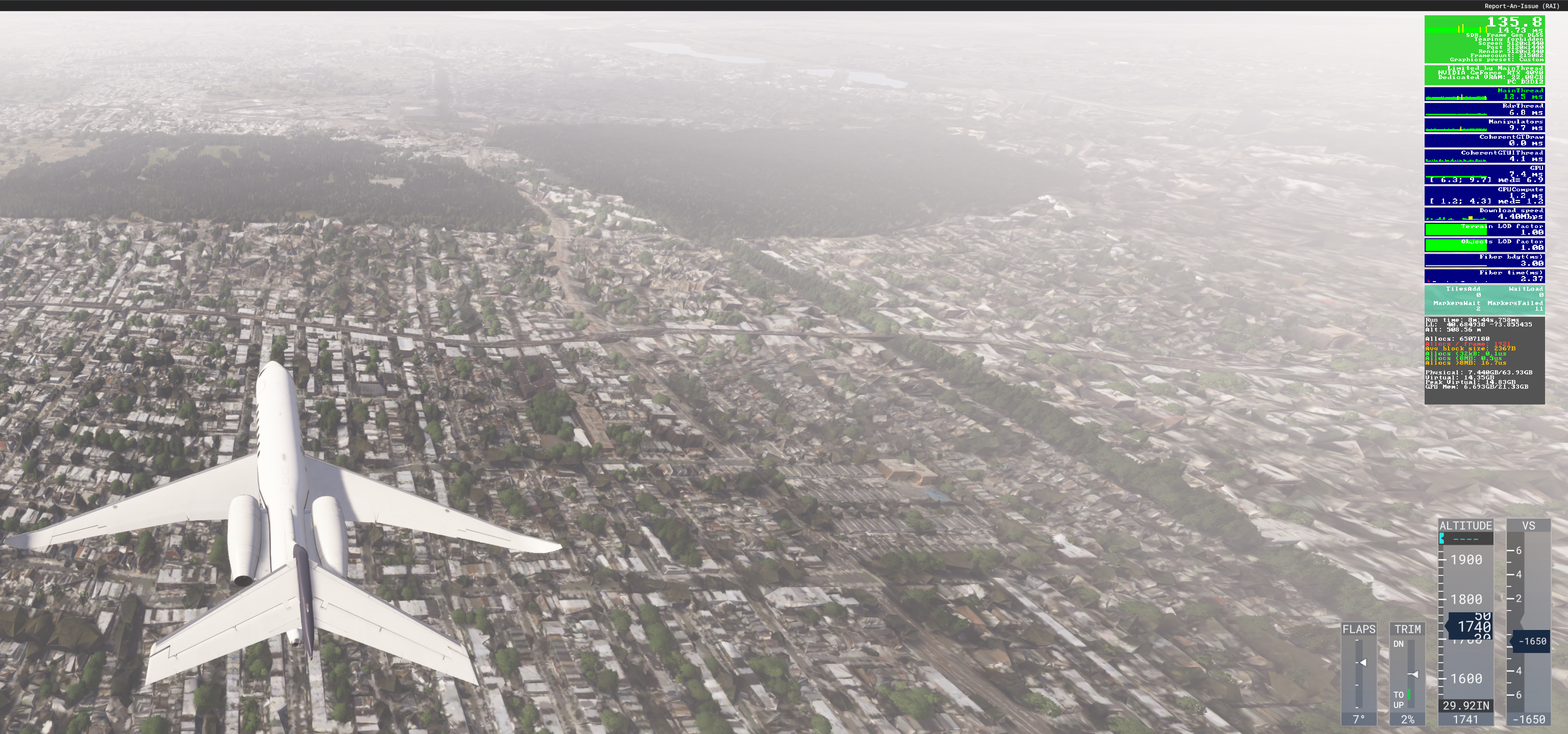

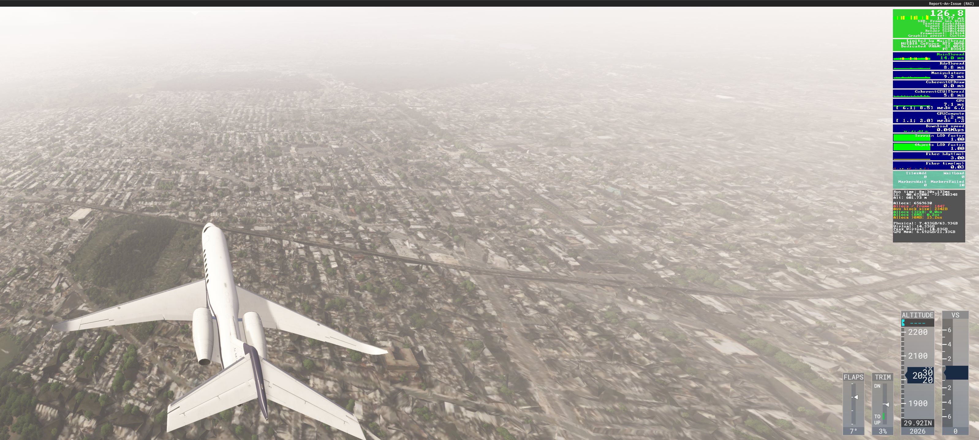

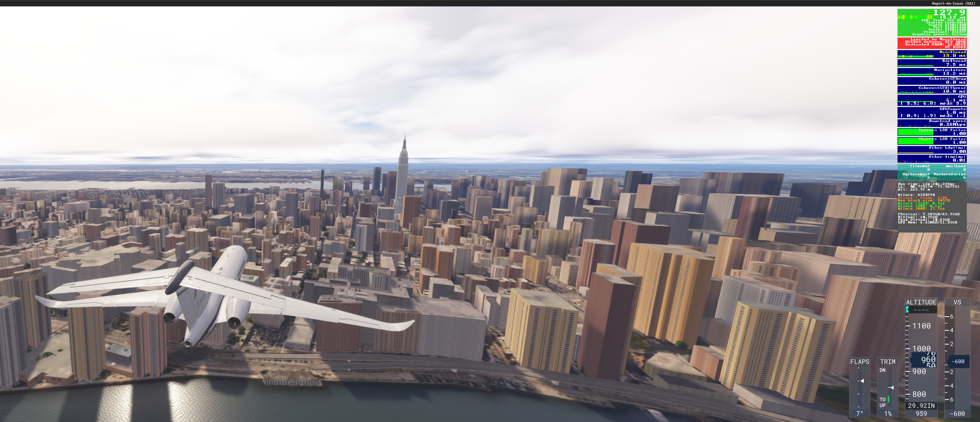

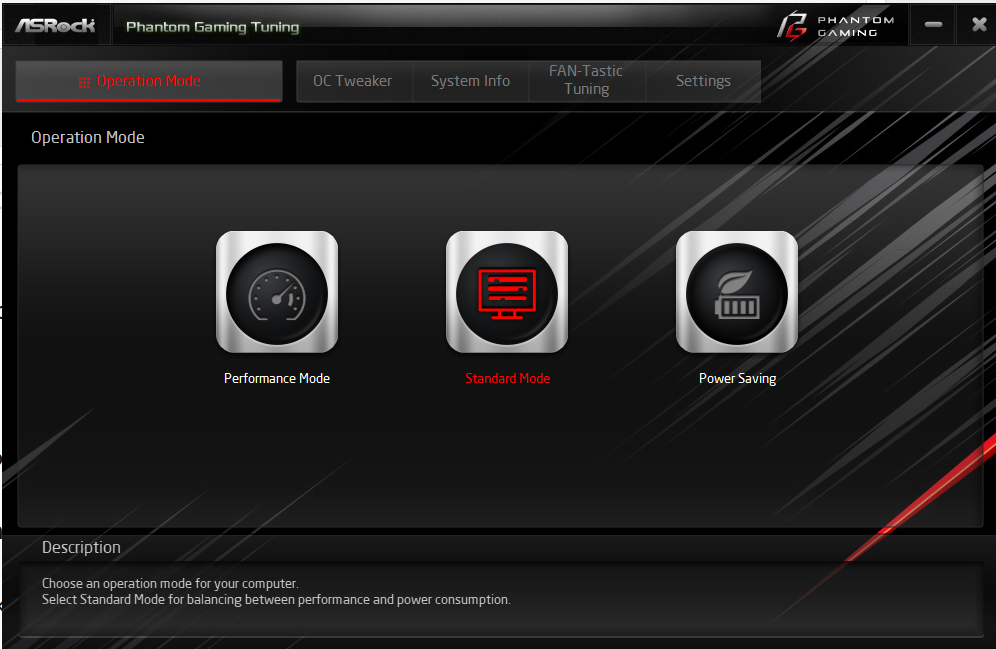

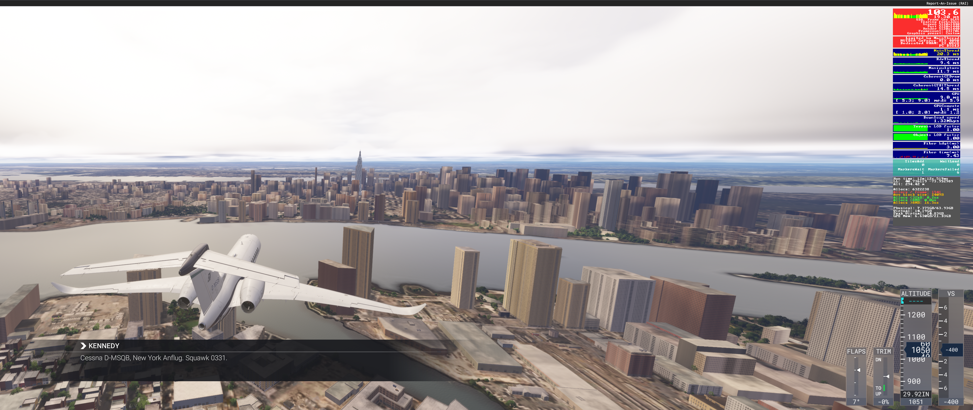

Ich teste nochmal den Standard-Mode von meinem Board. Das stand auf Performance.
Kickstart schrieb:
Online-Speed auf 10m/Bit begrenzt
Wozu soll das gut sein?

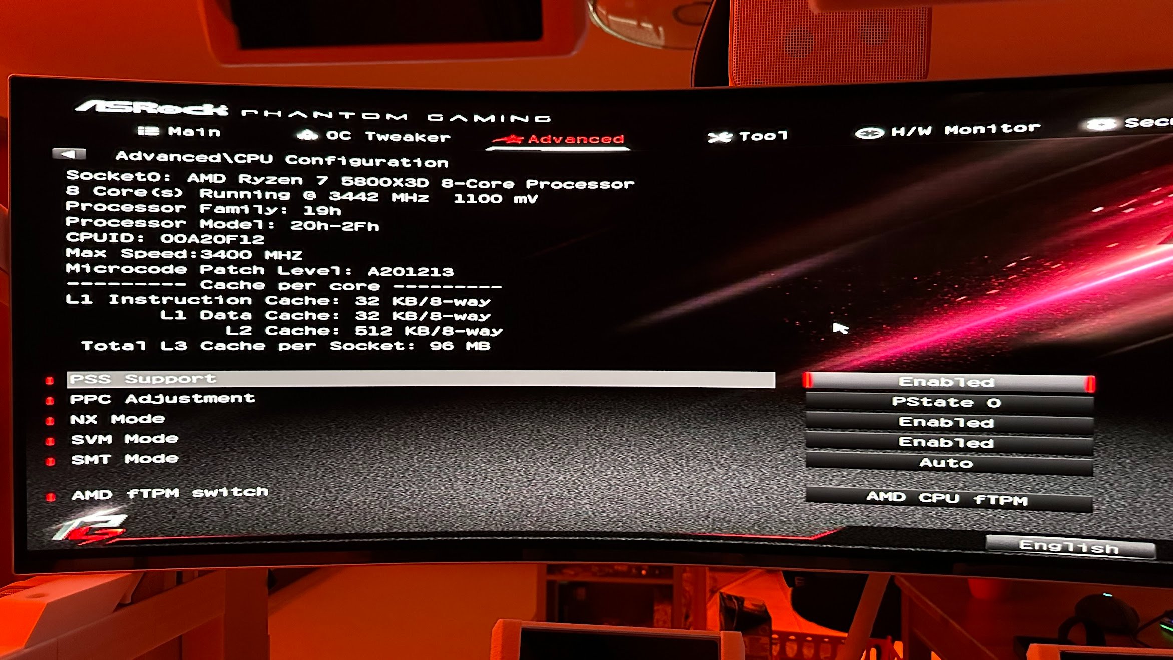

Kickstart schrieb:
Auch die SMT's sind gerade aus.
Was sind die SMT's? Meinst du Simultaneous Multithreading? Das würde ich anlassen.
Deshalb habe ich gefragt, ob alles auf default ist. Auch keinen Performance Modus aktivieren. Nur XMP und rBar aktivieren. Eventuell auch die Kernisolierung in Windows deaktivieren.
Natürlich musst du nicht mit allen Settings runter gehen, nur mit den CPU-lastigen.
Grad der Detailgenauigkeit des Terrains und Grad der Detailgenauigkeit von Objekten auf 100 reduzieren.
Die Verkehrswerte sollten ebenfalls reduziert werden.
Alles andere auf Ultra lassen, sonst wird der GPU langweilig und es soll ja trotzdem noch gut aussehen.
Wie man in deinen Screenshots sieht, erreichst du jetzt >100 FPS anstatt vorher 19, fühlst sich das nicht schon spürbar besser an?

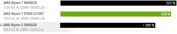

Ich könnte versuchen, mir für 5k einen neuen Rechner zu kaufen, der dann unterm Strick 30-40% schneller wird und meinen alten für 2k verkaufen.
Das wäre völlig sinnlos, mit dem 5800X3D und dem schnellen RAM bist du gar nicht so schlecht aufgestellt. Für ein Verbesserung müsstest du Board, CPU + RAM tauschen und einen 9700X mit 105W TDP betreiben oder besser gleich den 9800X3D nehmen, dazu 64 GB DDR5-6000 CL28. Die 4090 ist schnell genug.
https://www.computerbase.de/artikel...mulator_2024_nicht_in_ratings_beruecksichtigt
die gpu kann nur pcie4
die cpu kann nur pcie4
das board kann nur pcie4
die frage müsste eher sein ist pcie4 oder auto eingestellt oder was noch langsameres...
SMT aus brachte keine Veränder-/besserung.
Ja sehr flüssig, aber ich hätte gerne nur 50 fps und dafür jeder Frame gleich lang mit 20ms. Leider läuft es mit 120 und erzeugt ca. 8ms Frames, aber zischen durch fehlen Frames komplett oder sind 25ms lang. Microruckler oder 1%low nennt man das bestimmt.

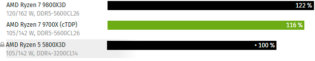

Das würde ich ja machen, aber es ist arg sinnlos 1200€ zu investieren um 22% mehr Performane zu bekommen. ABER, wenn das ganze mit einer völlig neuen Architektur dann sauberer laufen würde und das 100% sicher wäre, dann lohnt es sich. Dann behalte ich auch die 4090 bei, da sie sowieso alles, was mich sehr wichtig ist, mir 180 - 300 FPS darstellt.

Wo finde ich das denn?
Ich schau mal im Handbuch vom Board. Am Ende ist es wirklich nur eine Mini-Einstellung, auf die man erst mal kommen muss.
Finde darin aber nichts, was damit zu tun haben könnte.
