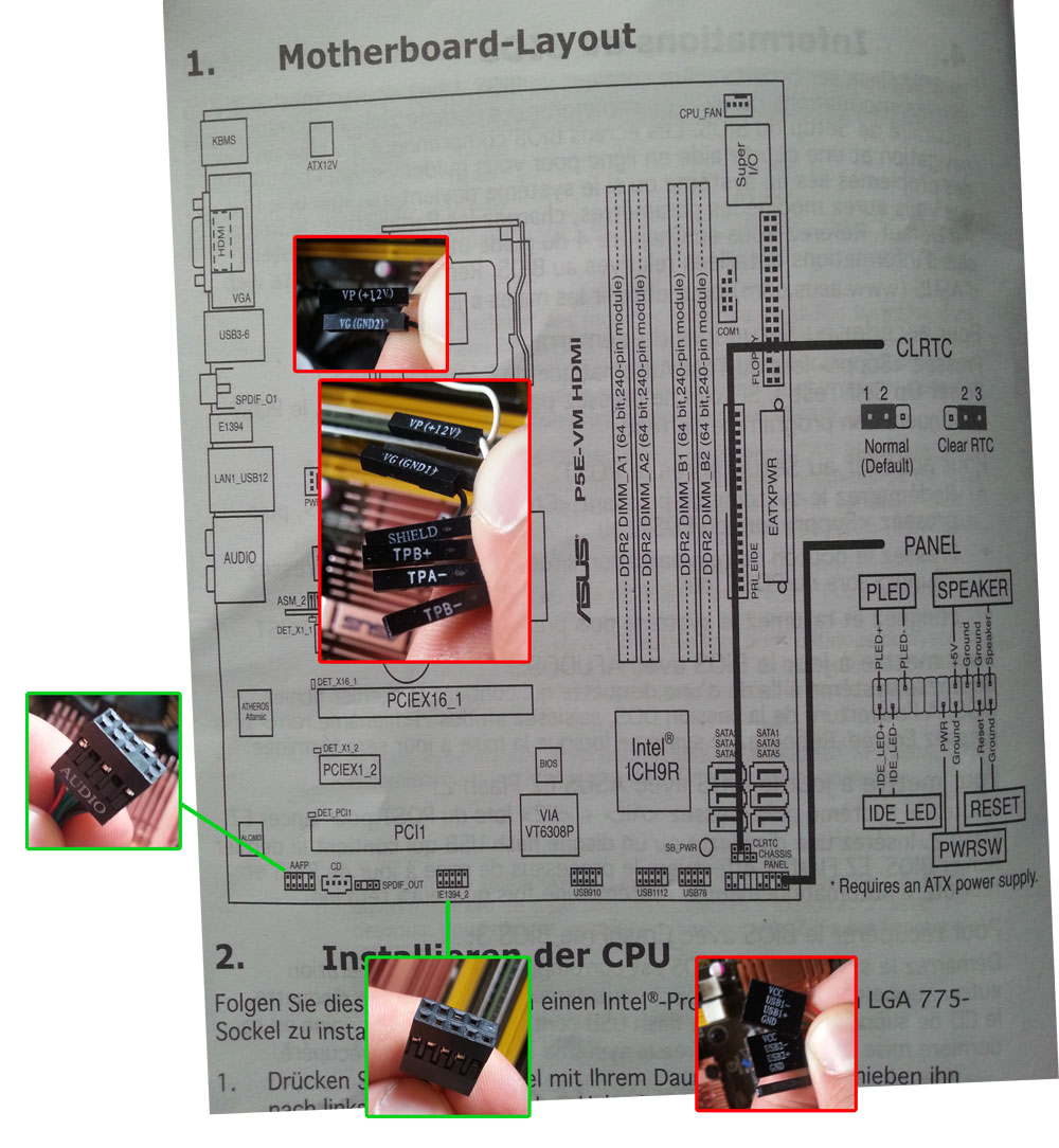

Ich baue gerade aus resten einen neuen Rechner zsammen, habe aber die Verkabelung der Frontanschlüsse unterschätzt und komme da einfach auf keinen grünen Zweig. Handbuch und Google konnten mir da nicht wirklich weiter helfen. Das Board ist ein Asus P5E-VM HDMI. Die Kabel für den Speaker, Reset usw. habe ich dran, aber der Rest :(
So weit bin ich jetzt:
Die grünen habe ich mal auf Verdacht angeschlossen. Die roten fehlen noch (die beiden roten oben gehören zusammen).
Kann mir da einer einen Tipp geben wo die alle rankommen?

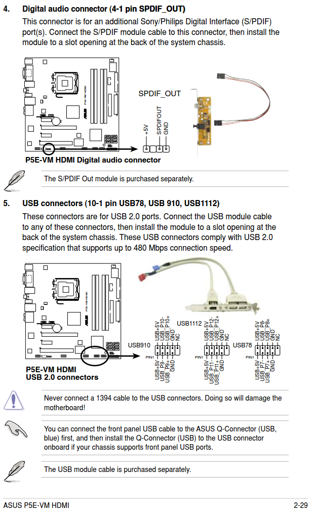

Unten rechts die beiden sind für USB. Steht ja auch auf den Anschlusssteckern drauf VCC, USB1-, USB1+, USB2-, USB2+, etc..

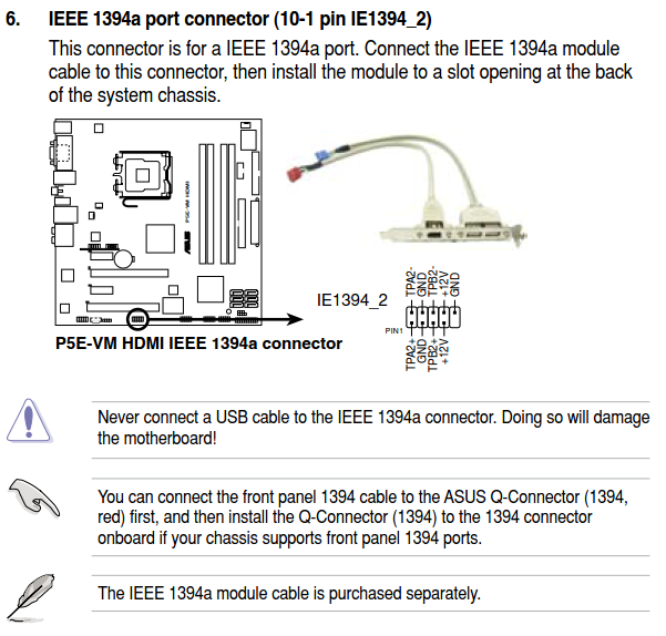

Der grüne der auf IE1394 gesteckt wurde, wird wohl kein FireWire-Anschluss sein. Es sei denn das Gehäuse verfügt über einen solchen Anschluss.
Dreh den Anschlussstecker mal um, was steht denn da drauf?
Und in welche Reihe und mit welcher Blickrichtung stecke ich die rein? Diesen SHIELD Stecker gibt es da ja auch noch.
Da ist in der Tat einer vorne dran:
Da steht leider gar nichts drauf
Was die USB-Anschlüsse angeht, siehe Handbuch

Beim Kabel was du auf den FireWire Pfosten gesteckt hast solltest du auch mal verfolgen wohin das Kabel führt. Kann evtl. auch ein USB-Kabel sein. Und USB-Kabel auf einen FireWire-Pfosten stecken kommt nicht gut. Umgekehrt ebenso, siehe auch Handbuch
Das Handbuch gibt es übrigens unter https://www.asus.com/Motherboards/P5EVM_HDMI/HelpDesk_Manual/

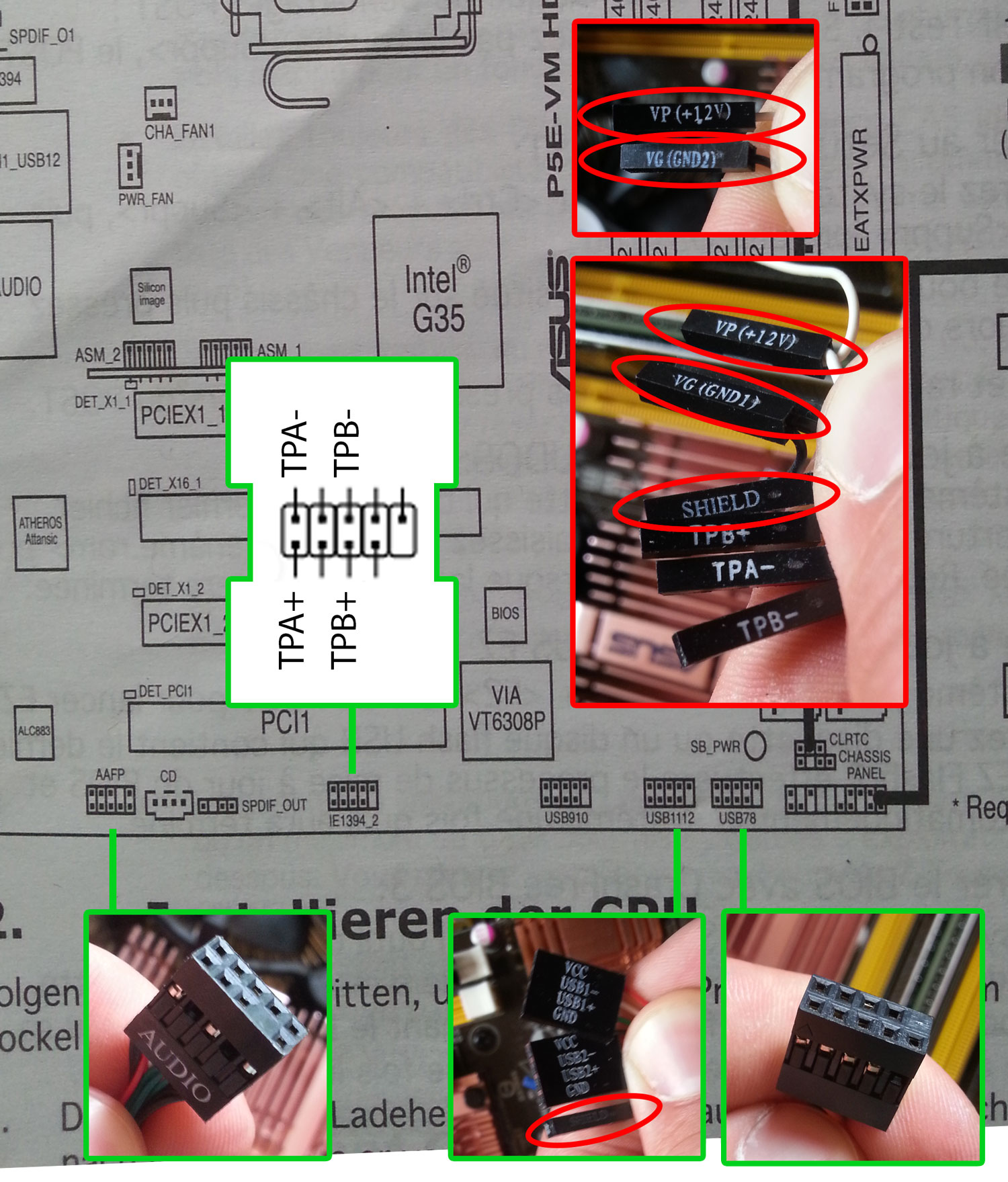

Die Anschlüsse TPA-, TPB+, TPB- ... etc sind Firewireanschlüsse (e1394)
Ich denke auch, dass das der Usb vom Cardreader ist
Stimmt! Das Kabel führt zum Cardreader. Das wäre ja schön in die Hose gegangen hehe
So siehts jetzt aus. Grüne stecken, rote noch unplatziert.
Noch eine Frage zu dem Audiokabel ganz links: muss man die nicht normalerweise immer mit Beschriftung nach unten stecken? Passt hier nicht, daher habe ich es gedreht und die Beschriftung zeigt nach oben.
