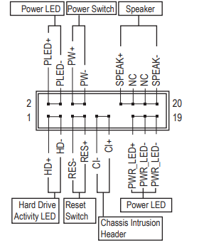

Die Tabelle aus dem Handbuch (Seite 15) verwirrt mich:
Pin No. Definition 1 GND 2 TXP 3 TXN 4 GND 5 RXN 6 RXP 7 GND
2.) Welchen Power LED Pin nehme ich für das Kabel vom Gehäuse?
Im Handbuch (Seite 16) unter Punkt 7 habe ich alles andere recht einfach gefunden aber bei Power LED gibt es zwei verschiedene Anschlussmöglichkeiten?
Unterhalb vom Speaker (rechts unten) oder überhalb von HDD Led (links oben)
Vom Gehäuse habe ich zwei 1x1 Pins, hätte die einfach links oben angesteckt?
Ist das LED-Kabel vom gehäuse 2- oder 3-Polig?
2-Polig: oben links
3-polig: unten rechts
1.) Bei SATA kann man nicht viel falsch machen, der Stecker passt nur in einer Position. Welche Anschlüsse du nutzt ist erstmal egal, wobei es sicher nicht verkehrt ist, sie in der richtigen Reihenfolge zu nutzen.
Schließe die Laufwerke einfach so an, wie es für dich am besten passt.
2.) Kommt auf das Gehäuse an. Die meisten Gehäuse haben hier nur PLED+ und PLED-. Dementsprechend: PIN 2 und 4. Hast du einen dreipoligen Anschluss, kannst du die andere Option (PIN 15, 17 und 19) wählen. Dann leuchtet die LED je nach Status der Rechners in einer anderen Farbe.
Nimm für Power LED die Pins wo die "2" steht.
Die Stecker vom Gehäuse sind normalerweise passend beschriftet.
Bei den LEDs auf richtiges Aufstecken von + und - achten.

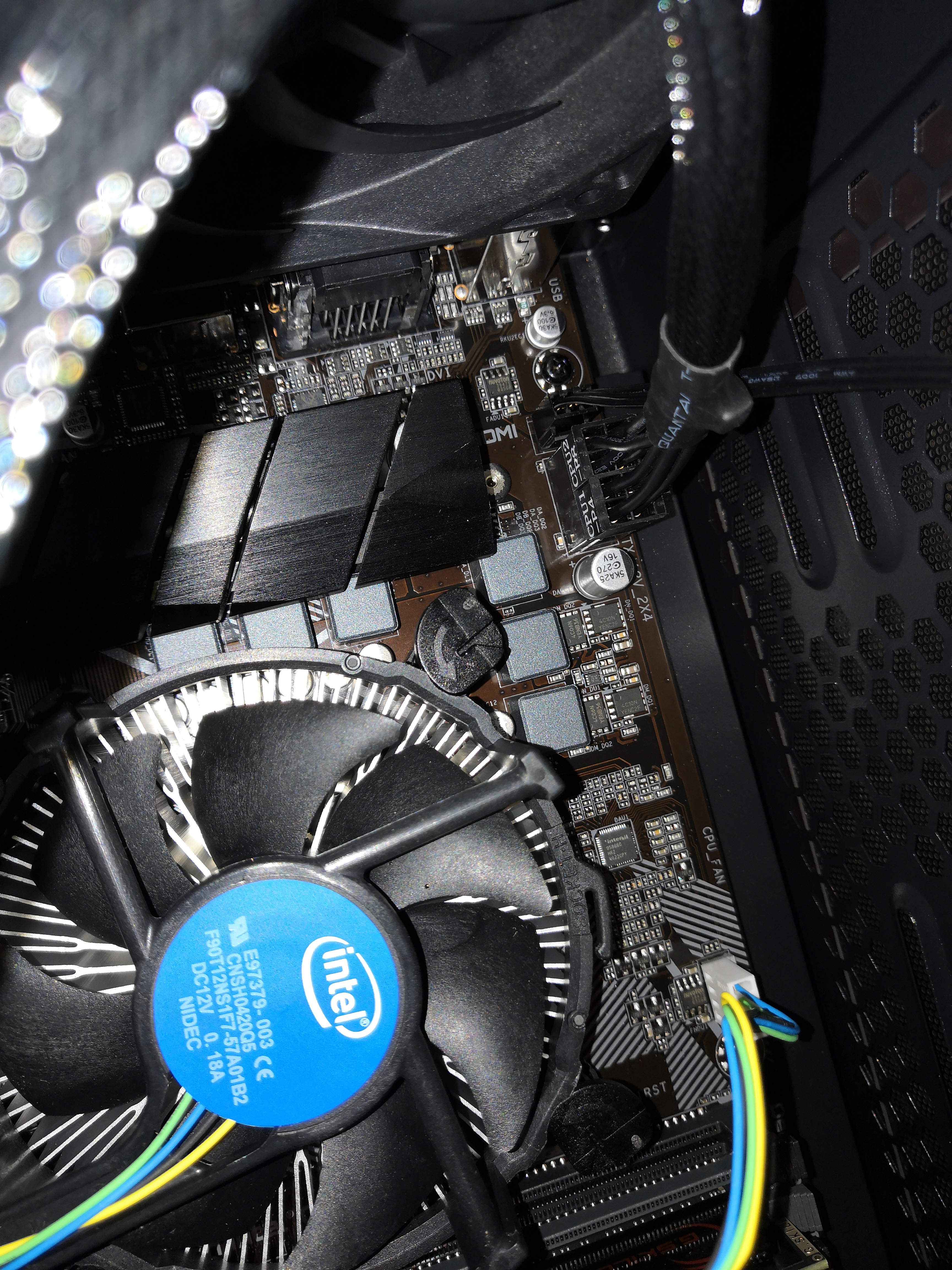

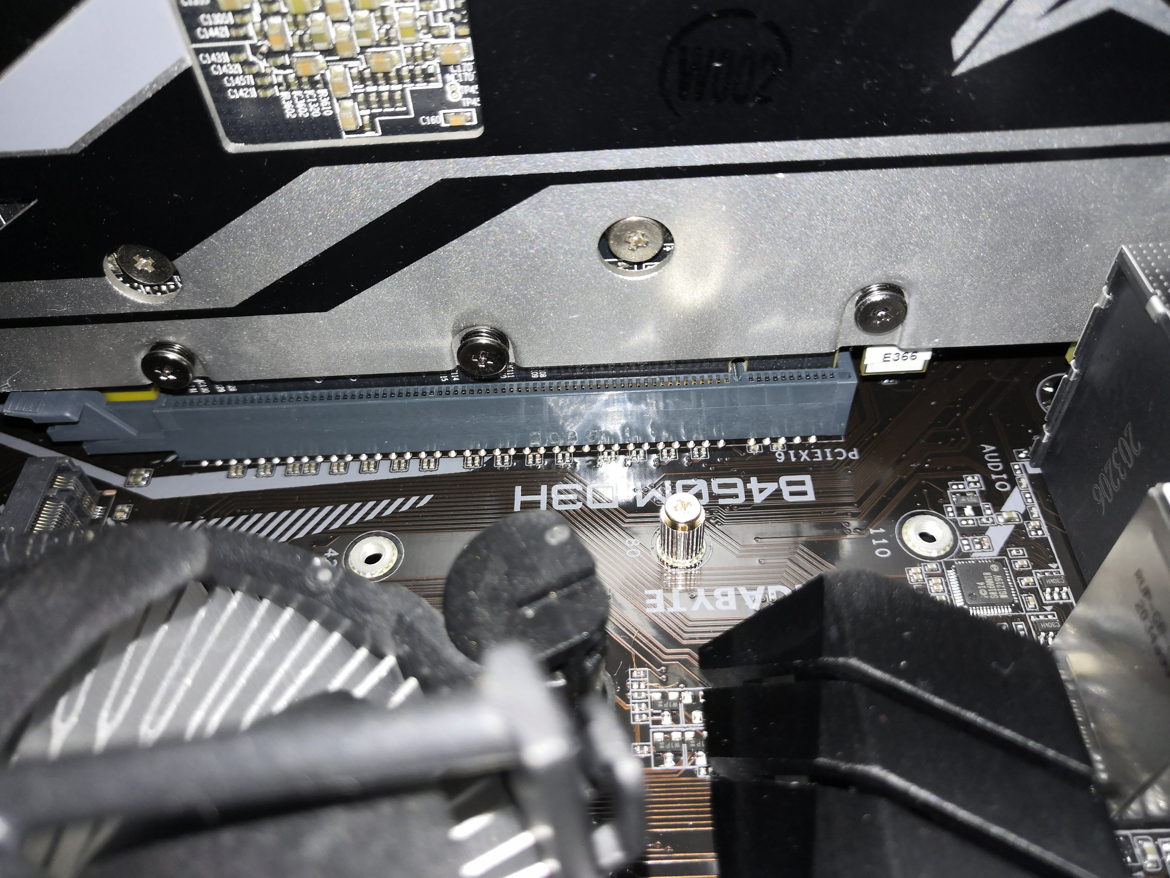

Wie merke ich ob die GPU richtig eingerastet ist? Hat mir gefühlt beim Einbau wenig "Feedback" gegeben, habe nur gemerkt dass der Hebel auf einmal richtig rum lag, ich hoffe man sieht auf dem Bild was ich meine.

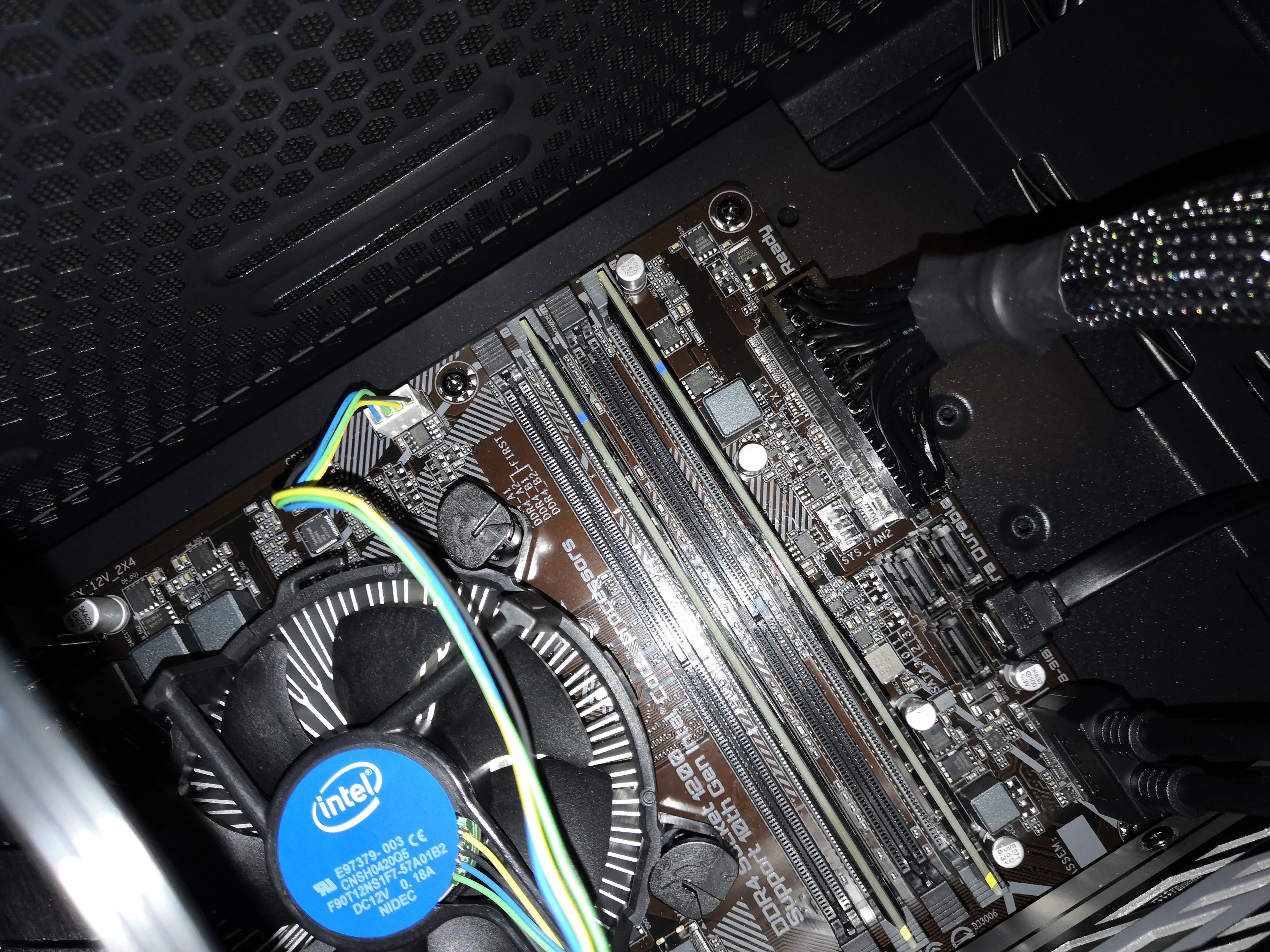

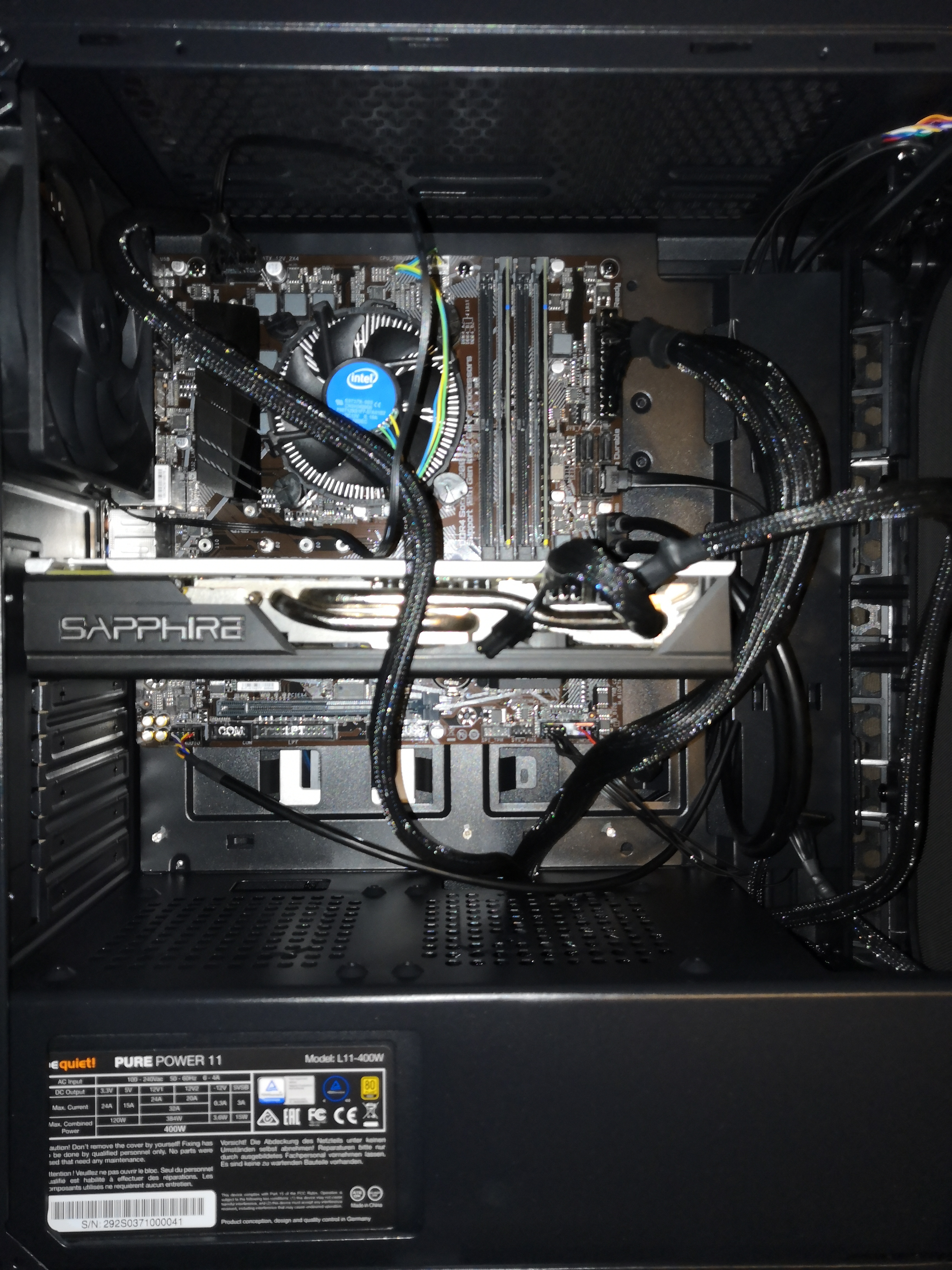

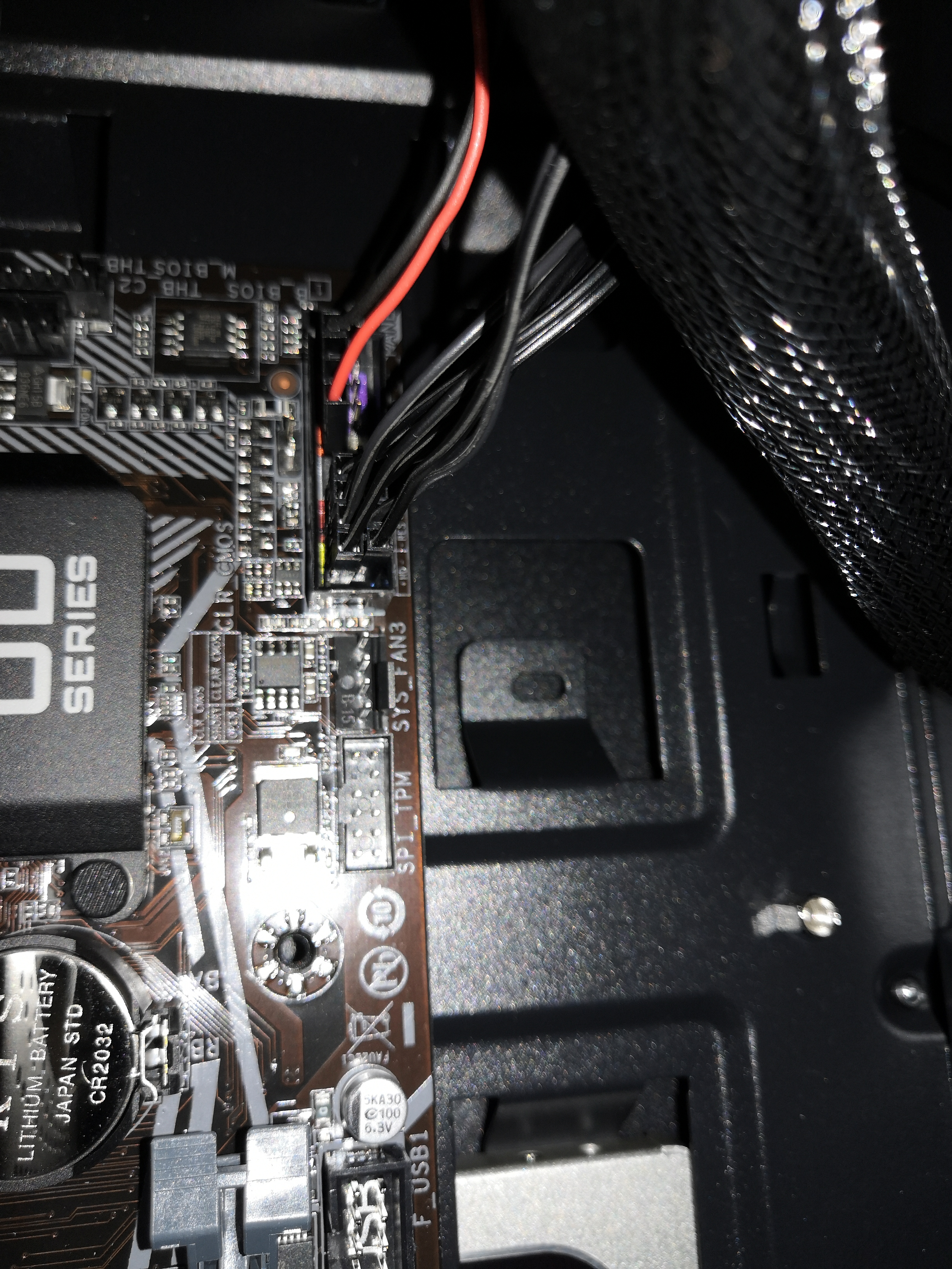

Hab im Anhang paar Bilder angehängt, kann jemand grob drüberschauen ob ich so einen Startversuch wagen kann?
Bild 1: rein was optisches.. das Kabel vom Lüfter könntest du links herum um den Lüfter herumziehen, so dass es ein wenig verlegt wäre :)
auch das Kabel des CPU Kühlers könntest du ein wenig versuchen zu verlegen :)
Die Kabel einfach so gut es geht überall reindrücken, ohne irgendwie Kraft aufzuwenden. Fingerfest passt. Bei den CPU Kabeln (Bild 2) bin ich mir nicht zu 100% sicher ob sie ganz drin sind.
Bild 3: der kleine 4 Pin neben dem 20er sitzt ganz? Lieber nochmals nachschieben
GPU: wenn der kleine Hebel neben dem PCI Slot (links unterhalb der Karte) nach oben gedrückt ist, sollte sie eigentlich ganz im Slot sitzen.
Alles in allem sieht es korrekt aus
Sieht alles korrekt aus.
[Spass]Wenn nichts in die Luft geht, siehst du ohnehin, ob alles richtig drin steckt[/Spass]
Die Kabel könntest du aber nach einem erfolgreichen Test etwas schöner verlegen, wenn möglich hinter dem Mainboard. Kabelbinder sind beim Zusammenbau deine besten Freunde.

Man könnte noch das 4+4Pin CPU Stromkabel, das 20+4Pin und die PCIe Stromstecker hinter dem Board auf der anderen Gehäuserückseite verlegen und da wieder rein führen, wo sie benötigt werden, das Gehäuse hat ja passende Öffnungen dafür

Hatte alle Kabel nochmal losgemacht und z. B. das 24PIN ATX Stromkabel ist nicht lang genug wenn ich es hinter dem Mainboard langführe, selbiges gilt für die 2 4PIN CPU Kabel.
Würde besser aussehen ja aber bekomme ich irgendwie nicht hin.
Dass der 8-Pin Stecker nicht passt, liegt scheinbar daran, dass keine Aussparung an der entsprechenden Stelle ist. Ohne Verlängerung kann das Kabel höchstens an der linken Seite, um den hinteren Lüfter herum, verlegt werden, damit es einigermaßen sauber aussieht.
Aber der 24-Pin Stecker sollte, wenn ich die Bilder so ansehe, definitiv lange genug sein. Die Aussparung dafür passt zusätzlich.
