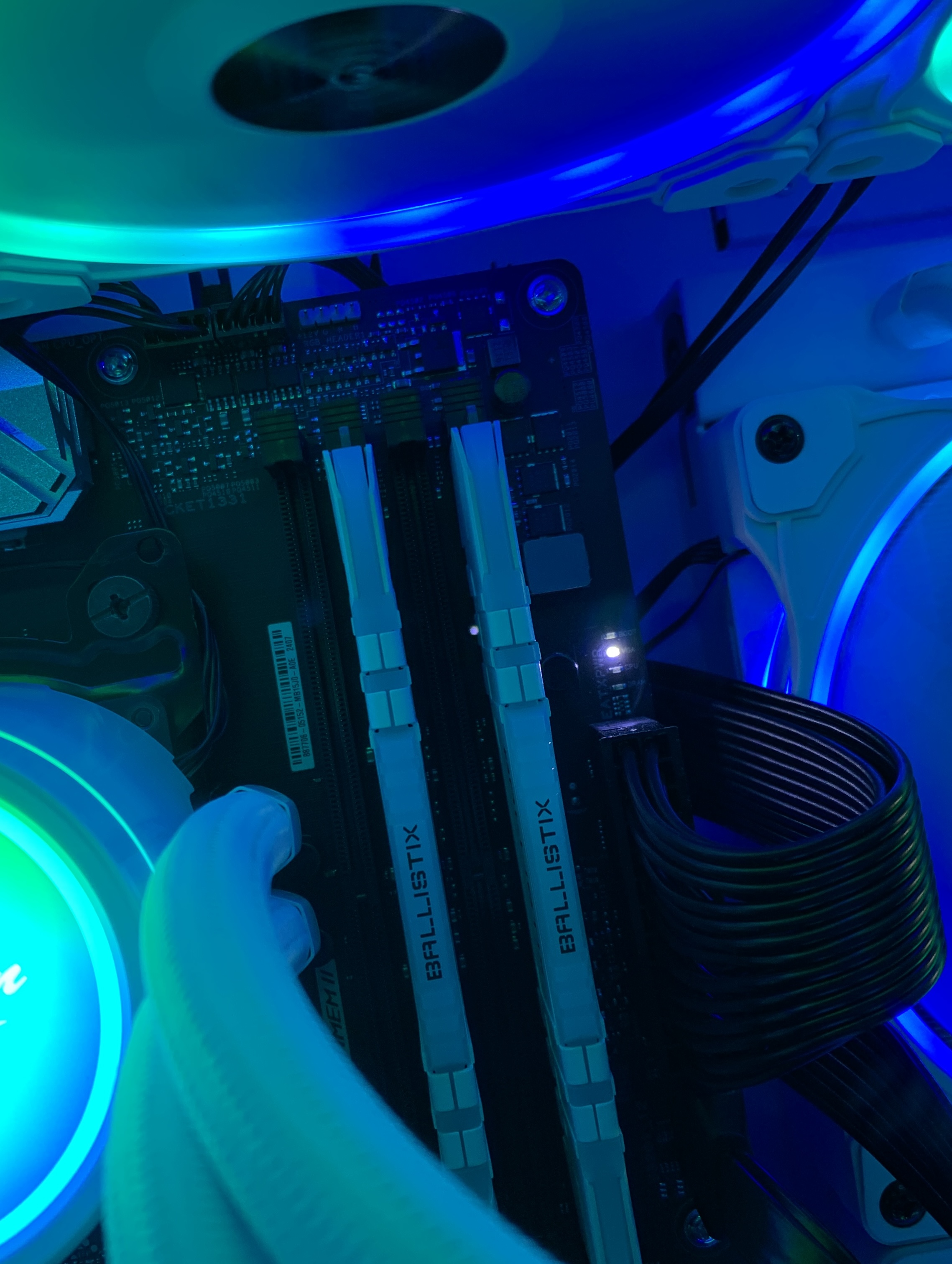

Hallo ich hab ungefähr seit 3 Wochen mein PC bekommen (selber gebaut) alles hat gut funktioniert bis seit 2 tagen auf meinem Mainboard vga led weiß leuchtet und die RAM sticks Rgb led nur beim Start vom Rechner leuchten und wenn ich drin bin gehen sie wieder aus.
Ich hab schon bios zwei mal aktualisiert Treiber neue installiert weiß nicht mehr was ich tun soll hoffe ihr könnt mir weiter helfen.
Cpu: AMD Ryzen 7 5800X
Mainbord: ASUS ROG Strix B550-A Gaming
Gpu: Gtx 970 (Übergang)
Ram: Crucial Ballistix RGB weiß DIMM Kit 16GB, DDR4-3600
Monitor: M27q

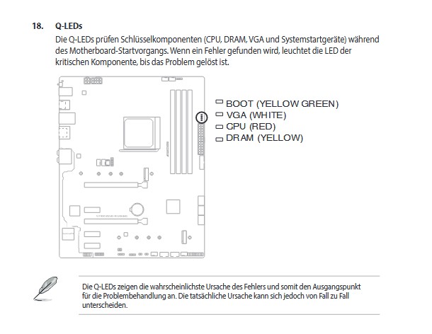

Steht den zu den LEDs was im Handbuch, schon da nachgeschaut?

oh mein Fehler ich meinte die RGBs in denn rams die leuchten am Anfang danach nicht mehr

bisy schrieb:
laut Handbuch
Naja und da steht, wenn die jeweilige LED dauerhaft leuchtet gibt es da möglicherweise Probleme mit der jeweiligen Komponente.
In dem fall halt die Grafikkarte, wen VGA Leuchtet
wie kann ich heraus finden was für ein Problem die Grafikkarte hat, denn sie läuft ganz normal

Sry ich meine die rams rgbs als die rgbs im ram gehen aus sieht man auch auf dem bild das sie aus sind
