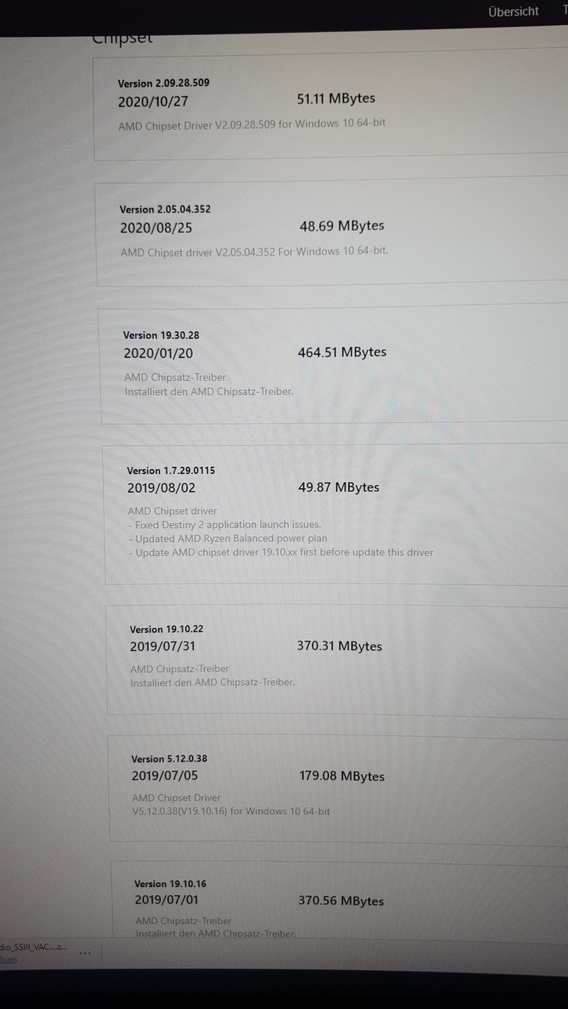

Hi da bin ich wieder. Wollte die Treiber alle mal runter laden. Welche von den 7 benötige ich? Vielleicht kann man sagen oben ist 1 unten 7.
Soweit ich das sehen kann, sind das AMD Adrenalin Treiber, die zur Anwendung kämen, wenn du eine CPU inklusive Grafikeinheit installieren würdest. Z.B. 3400G. Brauchst du bei Verwendung einer Grafikkarte bzw. einer CPU ohne Grafikeinheit nicht, und selbst dann gäbe es aktuellere auf der AMD Seite.

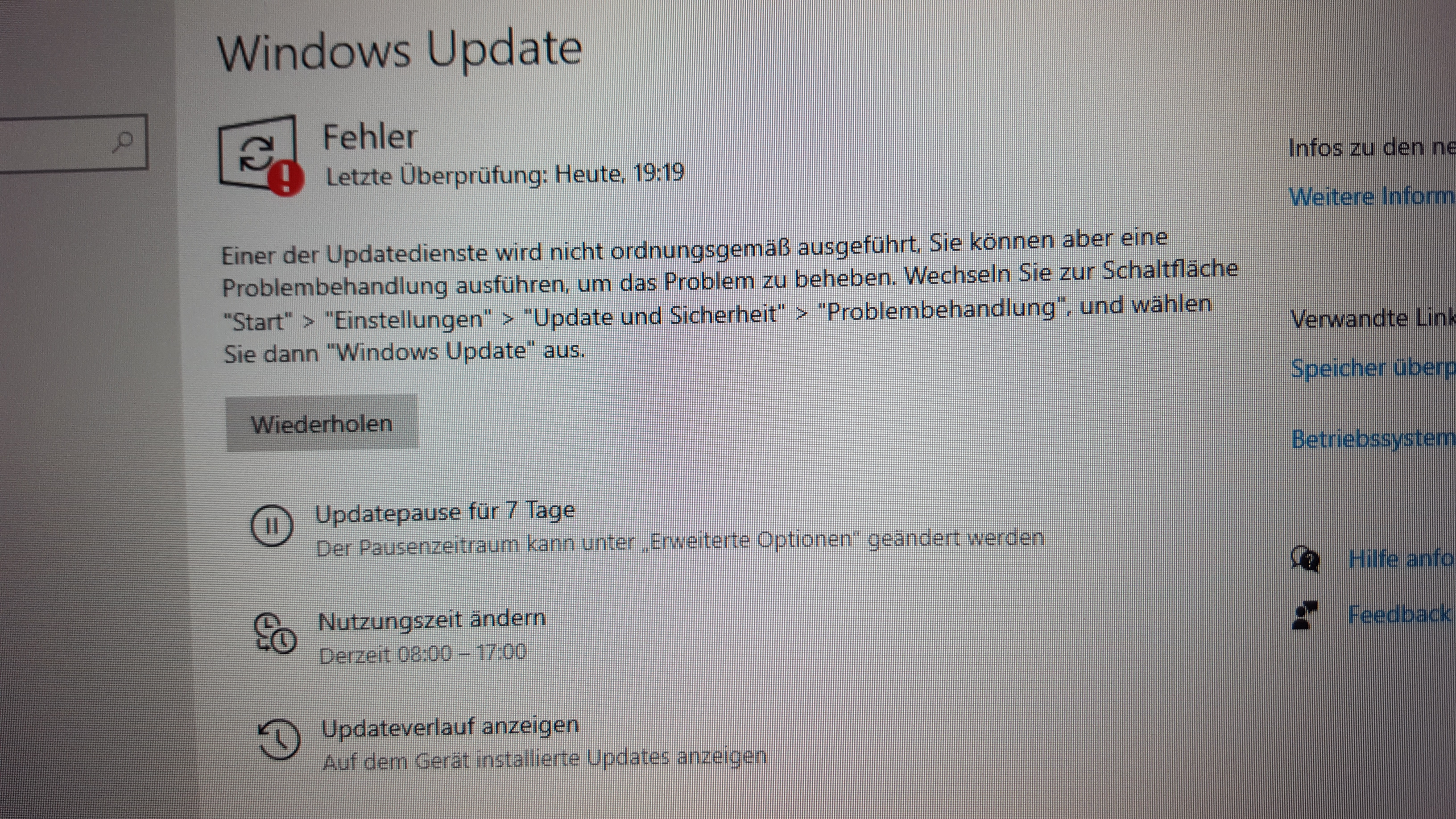

Windows Update kann nicht prüfen ob Updates vorliegen. Die Problembehandlung führt in eine Sackgasse.
Den aktuellsten ;)
Also den neuesten, denn es gibt, die älteren sind unwichtig.
Starte den PC noch mal neu und teste es dann noch mal
Reaktionen: Freedommaker
Hast du einen Virenscanner (außer den Defender) installiert, oder eine zusätzliche Firewall?
Hast du einen Neustart versucht?
Verbindung zum Netz geprüft?
GDATA war vor dem Mainbaordwechsel drauf, denke das muss ich noch wieder installieren. Netz sollte gehen, schreiben gerade über Edge
seit sich avira antivir immer mehr aufblähte, nur noch scannen wollte, hab ich mit dem kram aufgehört,
hab auch jahrelang schon den devender, und noch nie nen virus,
lan, wifi, audio, das kannste alles installieren, wenn es mit dem von windows mitgebrachten treibern trotzdem hakeln sollte, aber sonst nur den chipsatz-treiber, und da klar den neuesten
Ok nachdem ich über GPU Z gesehen hatte das die Graka immer noch nicht richtig angezeigt wurde habe ich die Radeon verwaltungssoftware installiert, den neusten Treiber und nun funtioniert die Abfrage von windows Update auch wieder.
