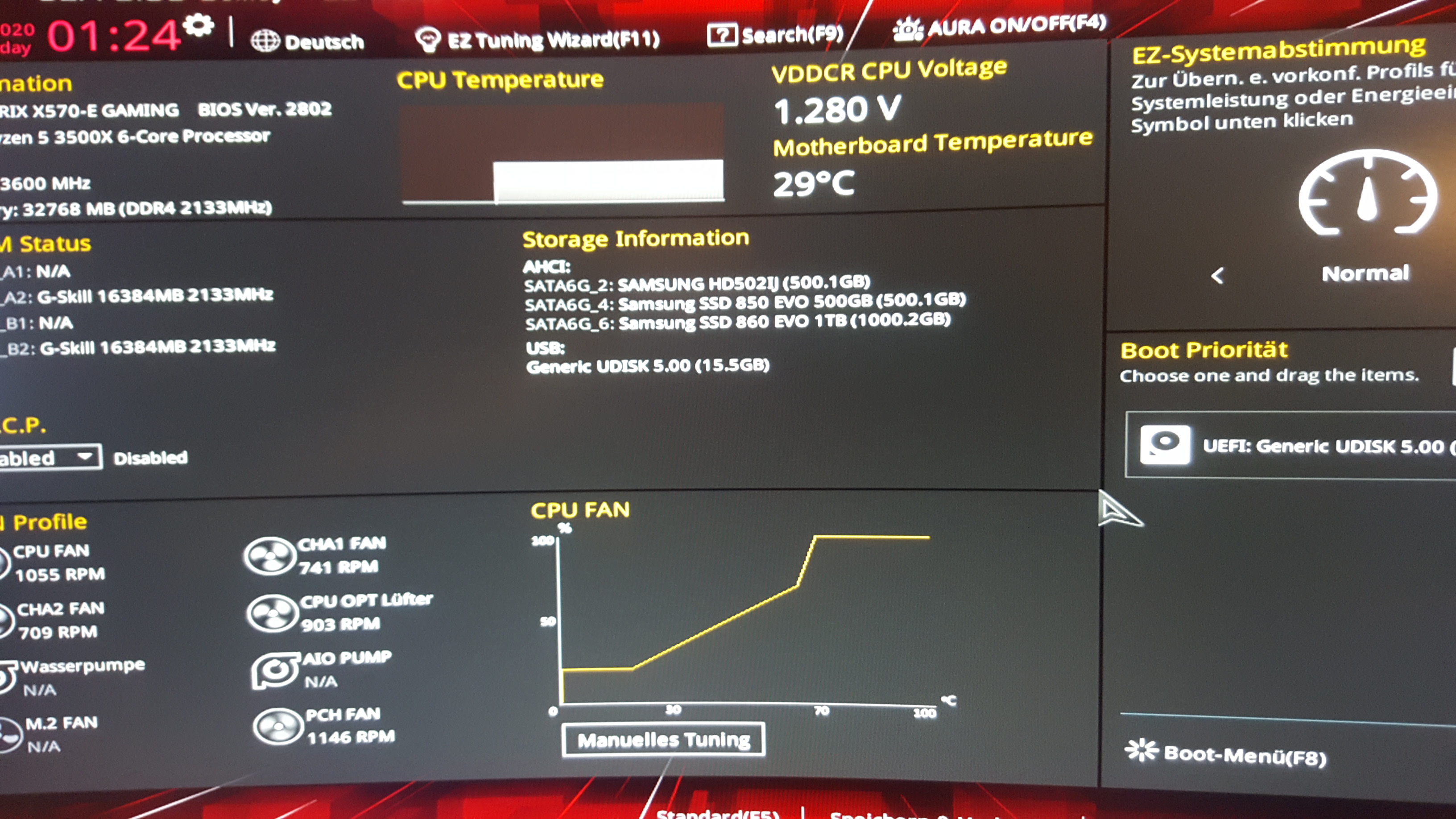

Hi, nun habe ich den Salat. Bin im Bios und bekomme auch meine drei Festplatten angezeigt aber er Bootet immet nur wieder ins Bios. Habe das Asus rog strix x570-e.
Foto folgt
Hier das Foto. Hatte einen Boot stick erstellt aber wenn ich auf speichern und verlassen klicke lande ich immer wieder im bios. Was kann ich tun?
versuche es erstmal ohne xmp profil, villeicht läuft der mit 3600 nicht stabil und der rechner schmiert immer ab?
Hast du auch versucht den usb stick mit dem einmal boot menü zu starten?
Mag sein, das sich das falsch interprestiert habe da das auf dem screenshot ja auc hnicht eindeutig ersichtlich ist. die hälfte ist ja abgeschnitten :-)
bei mir ist das einmal bootmenü mit F11, das gibt es sicher auch für dein mainboard, ahst du das schon benutzt/gefunden mit welcher taste das aufgerufen wird? das steht of beim starten auf dem bildschirm. noch bevor es ins Bios geht

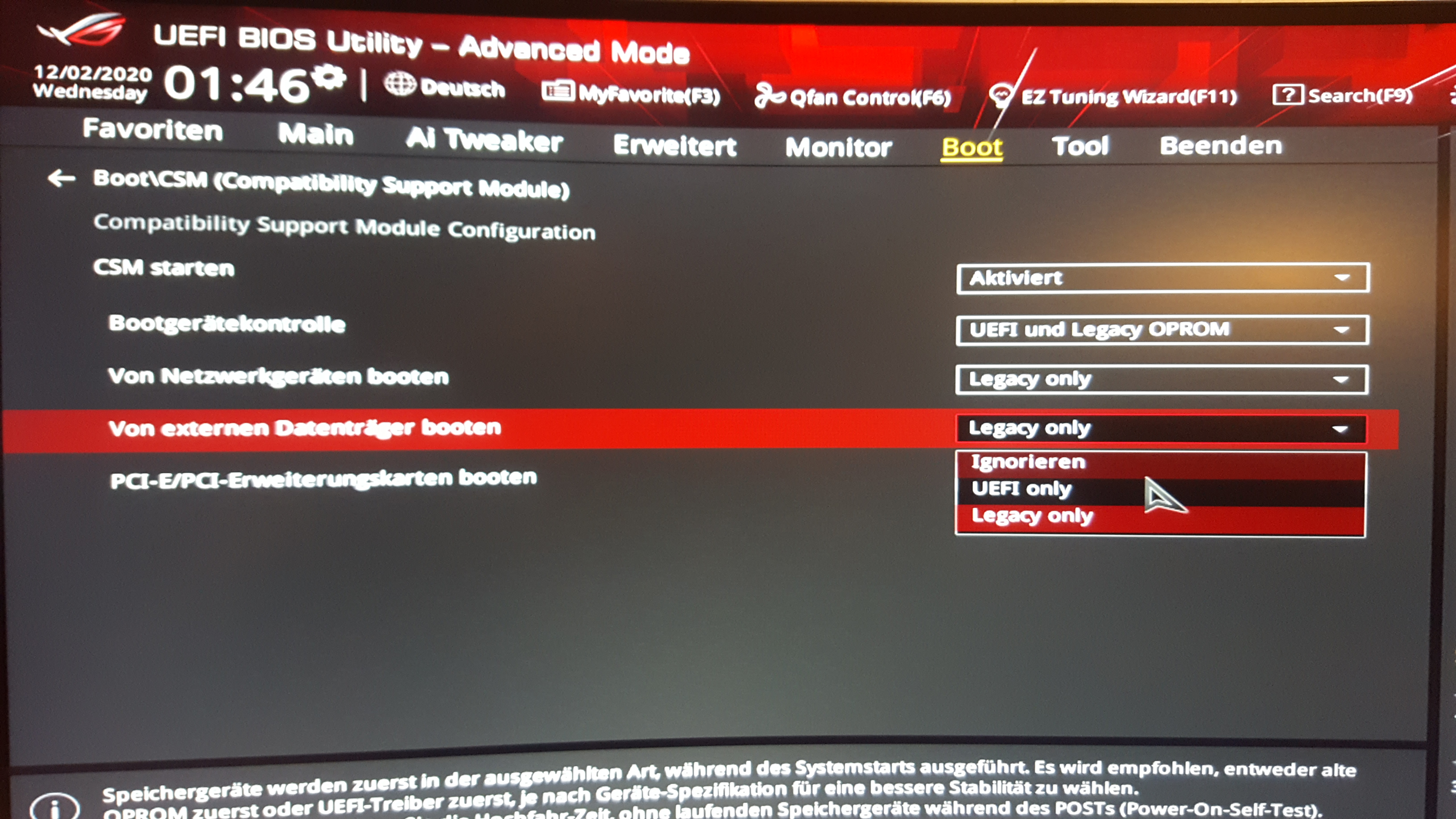

Ich habe im Reiter Boot noch die Auswahl "Art des Betriebsystems".
Muss ich hier auf "anderes Betriebssystem" was Standard wäre oder muss es geandert werden auf "Windows-UEFI-Modus"?

wenn das alte Windows im alten pC nicht im UEFI mode installiert wurde, musst du halt jetzt bei den Bootoptionen den CSM Mode aktivieren und dann halt deine HDD/SSD bei der Bootreihenfolge an erste Stelle stellen, wo halt Windows drauf war
wenn das alte Windows im alten PC im UEFI mode installiert wurde, dann CSM deaktivieren und bei der Bootreihenfolge den Windows Bootmanager wählen
Tja wenn ich jetzt wüsste ob es um UEFI Mode installiert wurde. Das alte Mainboard war ein Asus P8P67 B3. Ist 12 Jahre alt. Hab vor kurzem Windows 10 drauf installiert. Denke da war nichts mit UEFI.
Wo kann ich bei den Optionen auf dem Foto die SSD auswählen. Zwischendurch mal ein riesen Dankeschön für eure Hilfe
