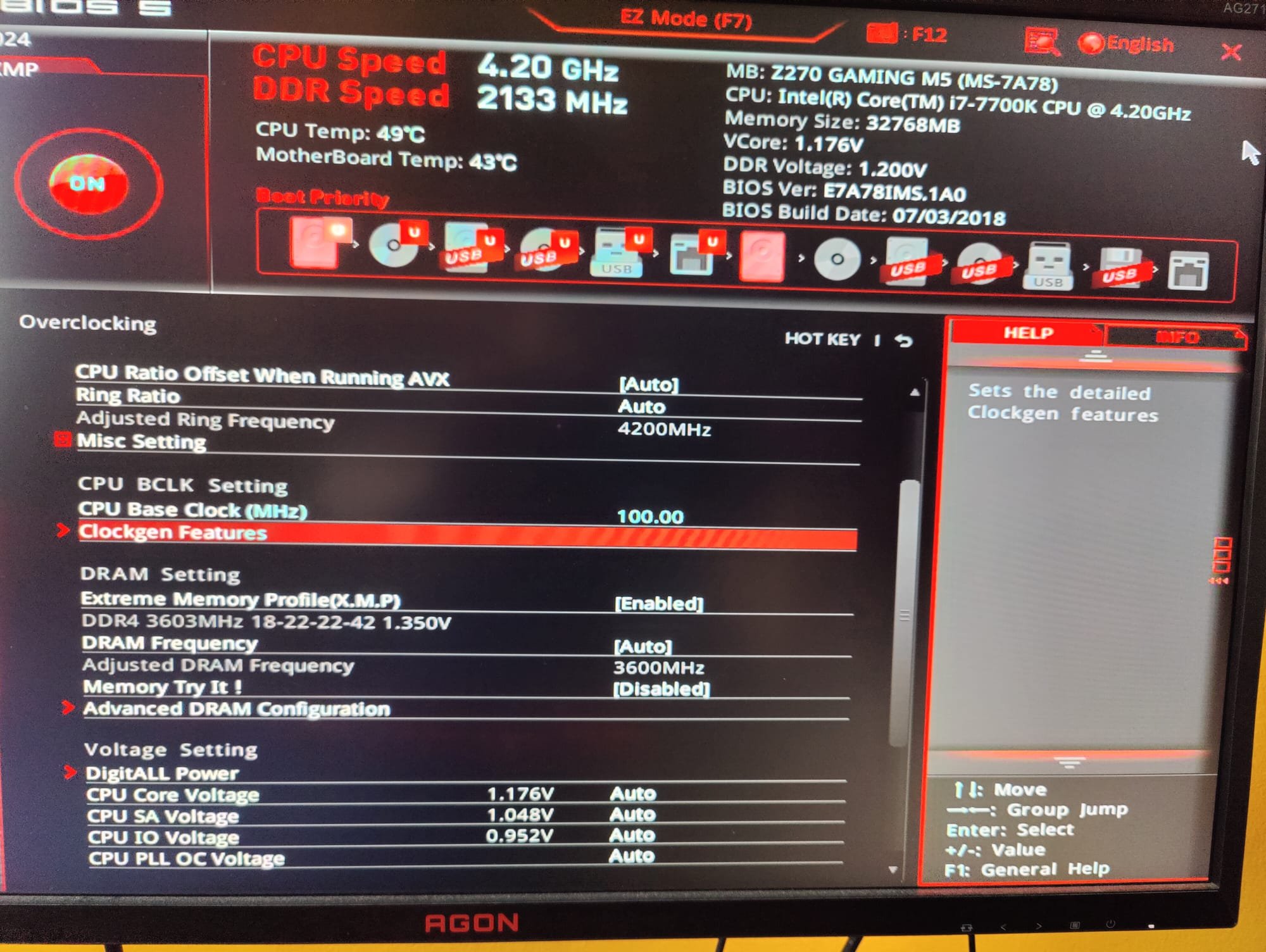

ich habe für mein altes Board neuen DDR4 Ram bestellt und wollte einfach etwas mehr Performance.
  • Prozessor (CPU): Intel 7700k
  • Arbeitsspeicher (RAM): G.Skill DIMM 32 GB DDR4-3600 (2x 16 GB) Dual-Kit, Arbeitsspeicher
  • Mainboard: Mainboard Z270 GAMING M5

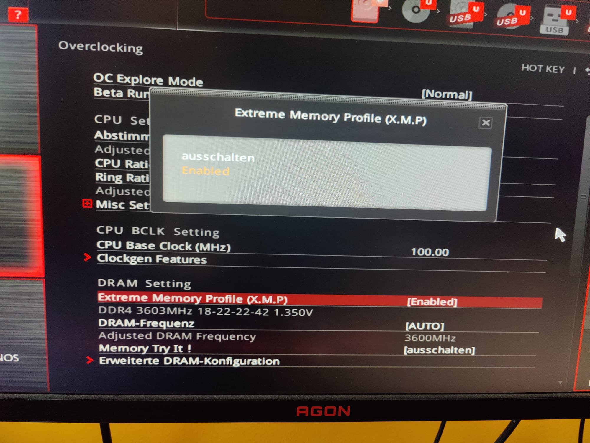

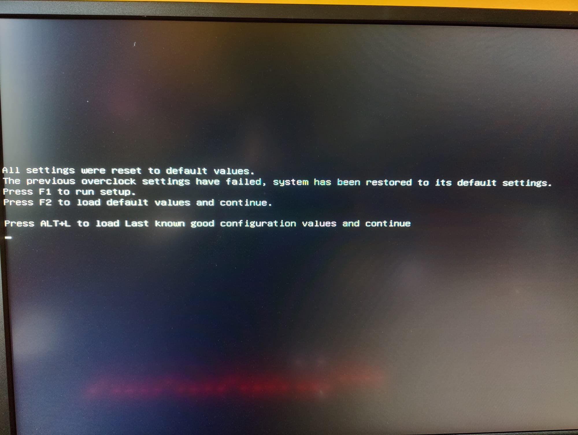

Speicher kam heute an und war auch schnell ausgetauscht und was ist passiert? Fehlermedung kam.. Ich kann das XMP Profil zwar aktivieren, aber er möchte dann nicht booten und zeigt folgende Fehlermeldung an (auf dem Foto zu sehen).
Wenn ich kein XMP Profil lade, dann startet er auch im Windows, aber nur mit einer Ram Geschwindikeit von 2133 und nicht 3600

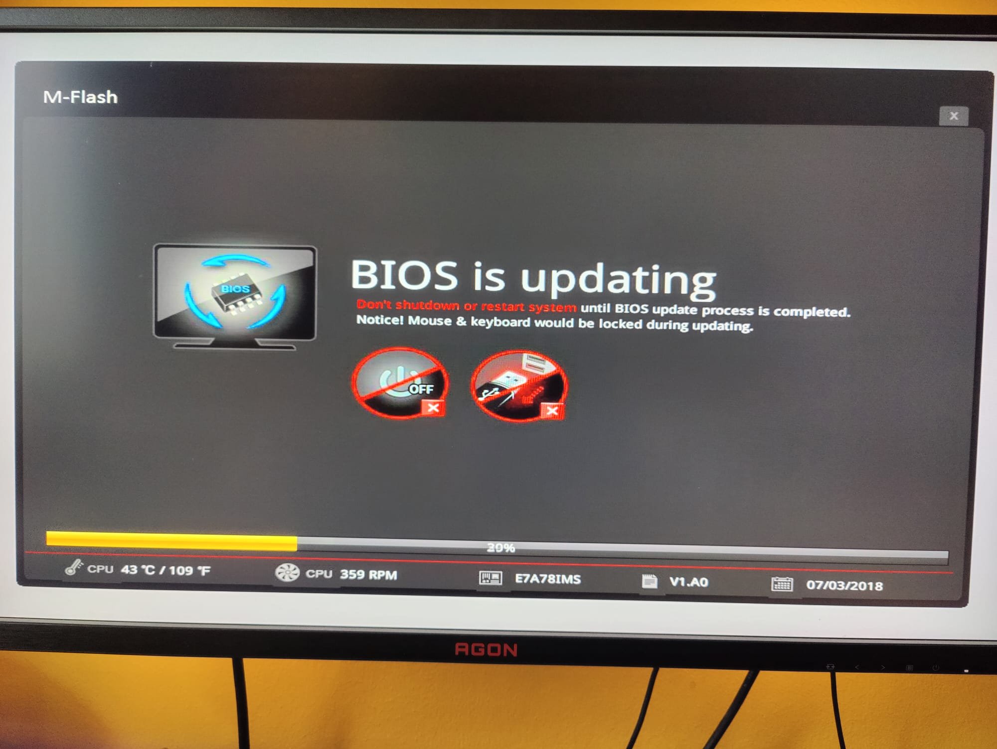

BIOS Update habe ich gemacht, hat aber nichts gebracht, außer riesen Probleme und Herzflimmern, weil ich 2 Stunden das Gefühl hatte, ich muss meinen Rechner neu aufsetzen. Ich bin nicht mehr in mein Windows gekommen... irgendwann ging es, warum auch immer.
Hat jemand eine Idee, warum ich den Speicher nicht mit dem vorhandenen XMP Profil laden kann? Vielleicht doch nicht kompatibel?
So bringt mir der Speicher nicht viel.. dann schicke ich diesen lieber zurück.

Der 7700K wird nur ungern mit diesem RAM laufen, der ist abseits der Spezifikation für diese CPU.
Aktiviere XMP und gehe dann mal auf 3000/3200 runter, das könnte dann eher laufen.

Hi,
XMP ausschalten und den Ram Speed per Hand auf 2400mhz stellen.
Die i7 7700k läuft nur mit max. 2400mhz Ram Speed.
