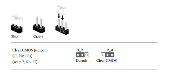

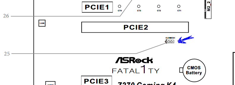

Steht doch dort geschrieben, mit Bildchen sogar, mach dich nicht lÀcherlich.
Die Pins befinden sich unter dem oberen Grafikkarten Slot.

Sorry wenn ihr euch grade leicht verarscht vorkommt. Aber welche Pins muss ich da reinstecken?
Du kannst auch einfach nur die Batterie rausnehmen, dann wird der Speicher auch geleert und hat den gleichen Effekt wie den Jumper zu setzen. Ist nicht ganz so fummelig und mache ich idR. immer so. Stecker vom Strom natĂŒrlich vorher ziehen. Beim Hochfahren (wenn der PC es denn tut) ins BIOS gehen und wichtige Einstellungen wie XMP beim RAM wieder einstellen.
Man .. nimm die Batterie raus, dann setzt den Jumper von der Standard Position "1_2"
auf Postion "2_3". Warte eine halbe Minute, dann setzt den Jumper zurĂŒck auf Position 1_2,
Batterie wieder rein und fertig.
