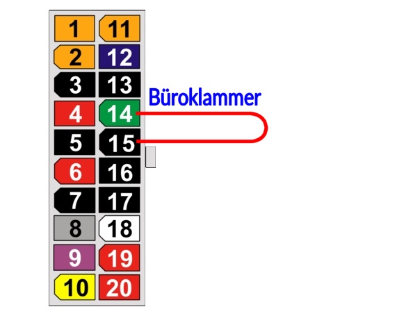

Wie heißt das Netzteil?
Funktioniert es ohne am PC zu hängen:
alle Stecker vom PC entfernen und die Kontakte 14 und 15 vom 24poligen Stecker überbrücken:

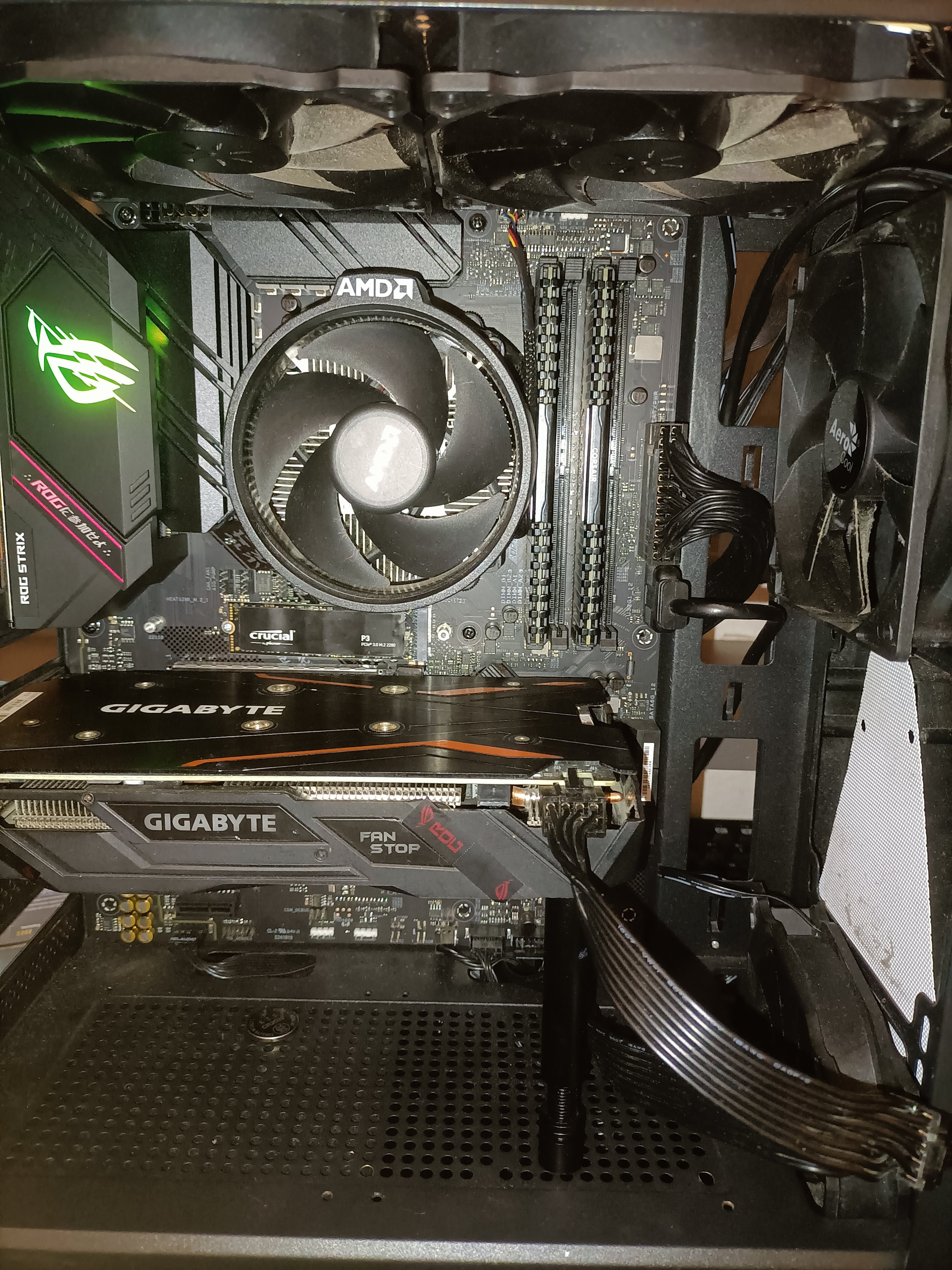

Kannst Du mal ein paar Bilder vom PC-Inneren machen und hier einstellen?

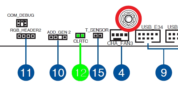

Hast du den CMOS-Reset per Jumper gemacht (Kontakte 5 ... 10s mit Metall verbinden):
CMOS Reset
1. Netzstecker entfernen !!!
2. Batterie entfernen
3. mit einem Metallgegenstand die Kontakte CLRTC kurzschliessen
4. Batterie wieder einsetzen
5. Netzstecker wieder anschliessen
6. PC starten
Jetzt sollte eine Biosmedlung erscheinen dass die Einstelluneg sich geändert haben
Anhang anzeigen 1510836 ?
Anhang anzeigen 1510842 ?

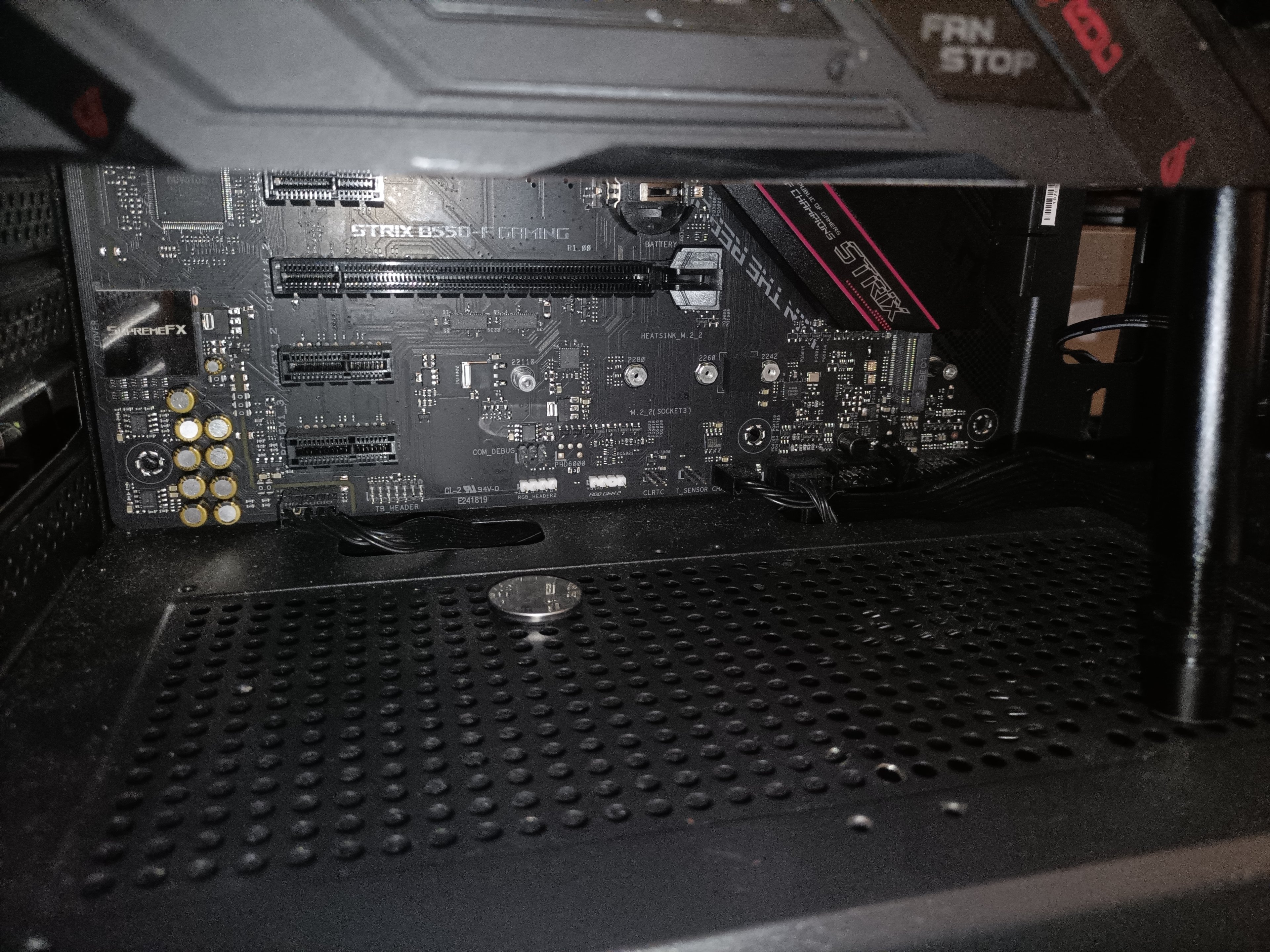

Es fehlen definitiv Abstandshalter und das Board ist nicht richtig verschraubt da würde ich mich nicht mal trauen das einzuschalten weil ich angst hätte das irgend wo ein Kurzschluss entstehen könnte.
Würde das als erstes prüfen und alles ausbauen auf dem Karton vom MB aufbauen und schauen ob es dann funktioniert.
In dem Fall so wie es hier eingebaut ist schaut es nach viel Murks aus.
Wenn du nicht genug schrauben hattest dann Bau es doch aus und Probier es außerhalb vom Gehäuse.
Bist du auch sicher das die Abstandshalter richtig sitzen und nicht doch vielleicht irgend was anderes ist was mit den zu wenig schrauben zusammen hängt.
Wenn es außerhalb vom Gehäuse läuft dann liebt es dann anschließen dann der Montage.
Würde damit mal anfangen und den Link zur Null Methode hast du auch bekommen. Also nur CPU / GPU und einen Riegel benutzen ohne SSD und schauen ob du wenigstens in BIOS kommst.
