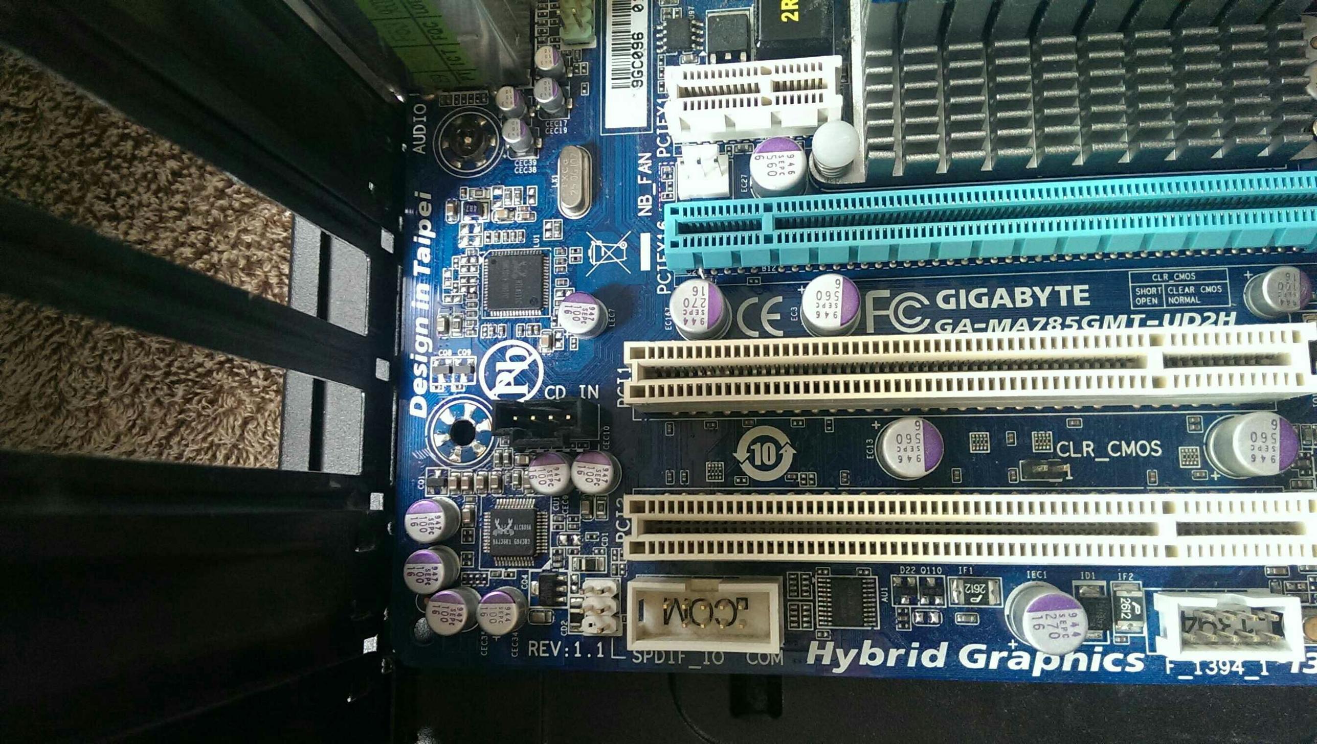

Mainboards Befestigungschrauben drehen durch
- Ersteller passy95

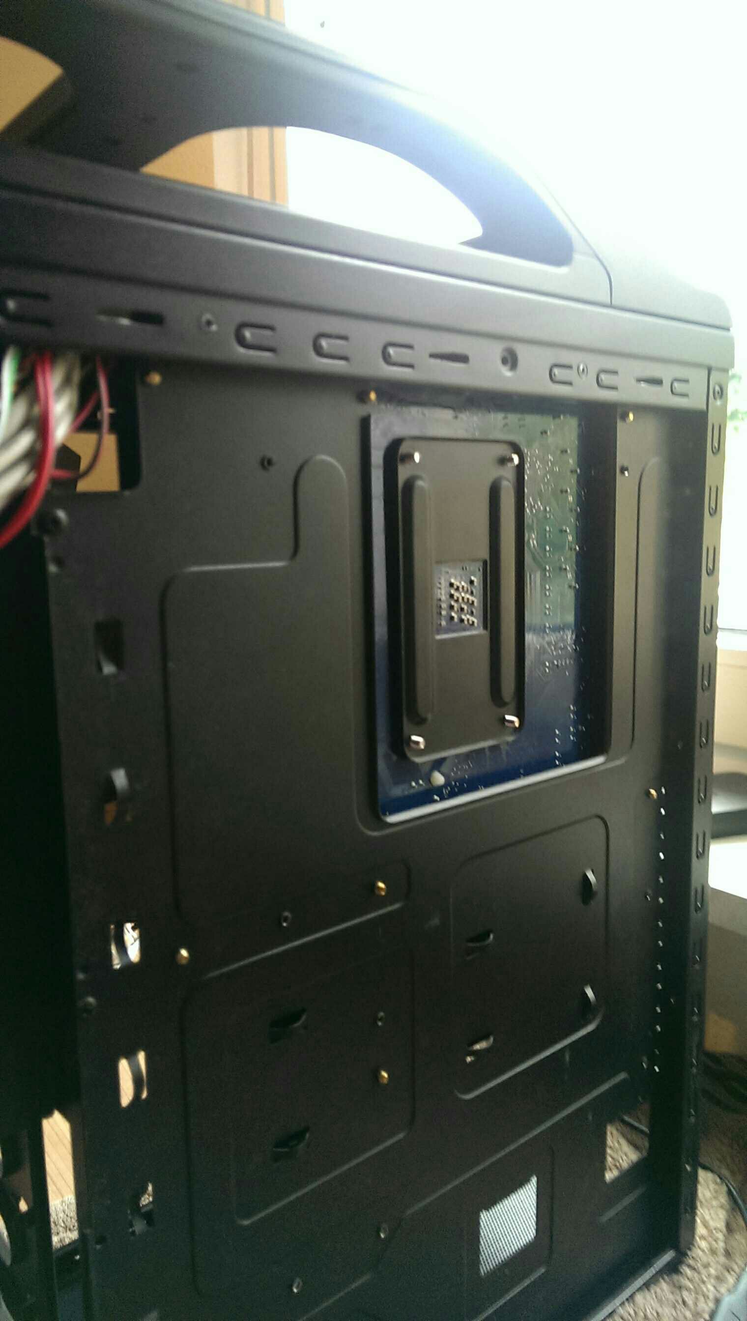

Also an der Seite kannst du die wohl noch mit einer Spitzzange festhalten und dann oben die Schrauben lösen.... wie das allerdings bei denen in der Mitte gehen soll weiß ich auch nicht. Vielleicht mit 'ner Flex das Gehäuse zerlegen
Das Board ist noch so fest dass das leider nicht funktioniert.Sithys schrieb:Rausheben? Wenn sie durchdrehen, dann sind sie doch sowieso lose?
Und immer dran denken: Nach fest, kommt lose. :-)

saugling schrieb:Kannst Du das Board nicht erstmal mitsamt den Abstandshaltern aus dem Gehäuse ausbauen?
Genau das! - Anschließend mit dem Schraubendreher + Steckschlüssel zum kontern, heraus drehen.
Sollten die Bolzen mit dem Gehäuse integriert sein, würde ich Rückseite abmachen und die losen Bolzen mit einer (Spitz-)Zange festhalten, wenn möglich.
mr_andersson
- Mai 2012
- 1.039
Bei einigen Gehäusen kann man auch die Trägerplatte, auf die das Mainboard geschraubt wird, ausbauen. Vielleicht könntest du dann besser mit einem Schraubenschlüssel dazwischen kommen.

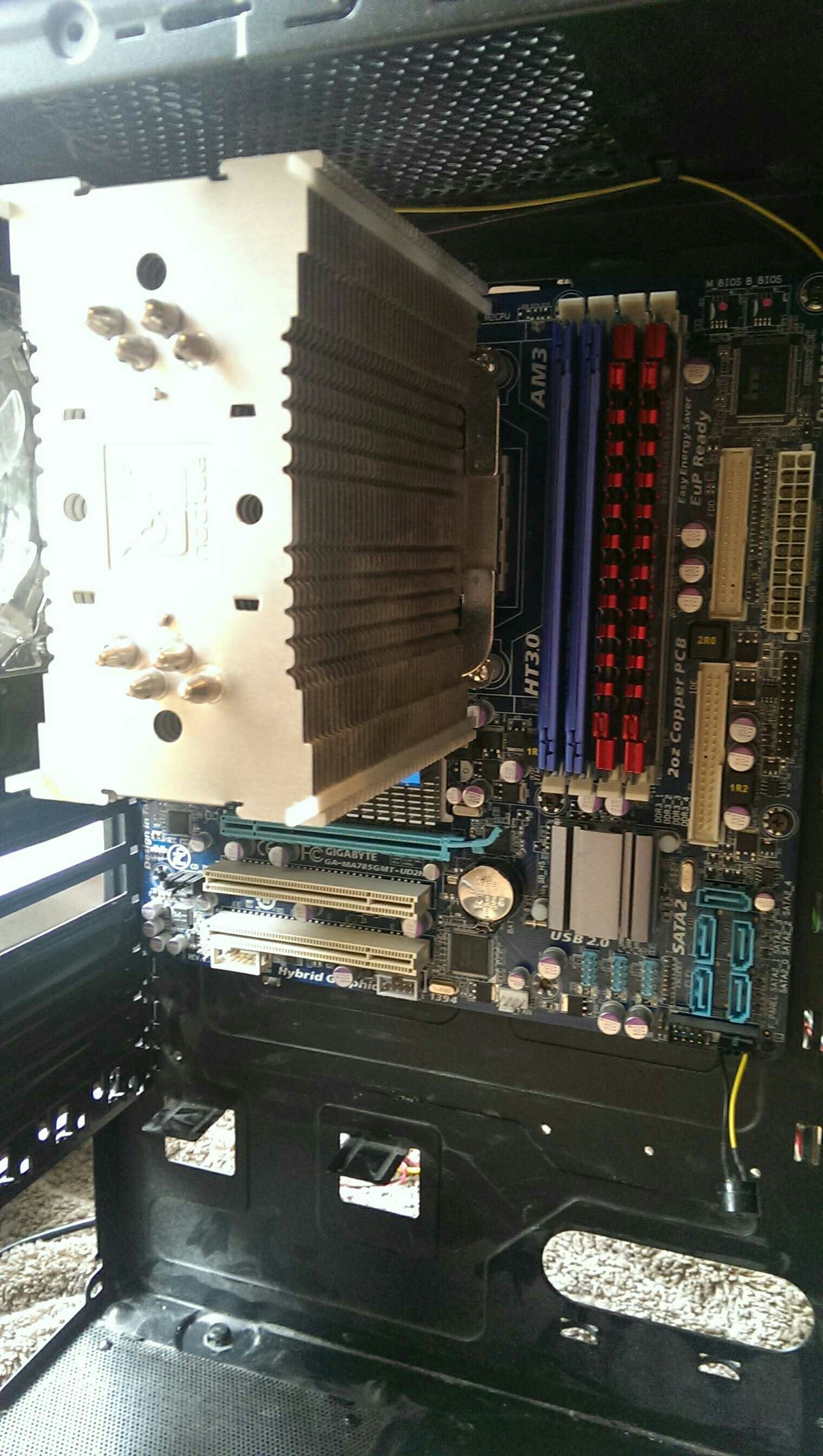

Akkuschrauber, rausdrehend das Mainboard nach oben ziehen.

Einfach alle Schrauben lösen? Dann sind halt noch ein paar Schrauben + Abstandshalter am Board aber die lassen sich mit ausgebautem Board leicht lösen. Alternativ mit einer Spitzbackenzange die Abstandshalter hinten festhalten während du die Schrauben löst.
Wenn eine Schraube fehlt ist das kein Problem, in diesen Bereich sind ja eh zwei Befestigungslöcher auf sehr kurzer Distanz. Ist in der Bohrung neben den "AUDIO" noch ein Abstandshalter vorhanden?
In diesen Bereich muss man nur aufpassen das beim Einstecken von PCI Karten das Board nicht zu sehr durchgedrückt wird wenn kein Abstandshalter mehr als Gegenhalter vorhanden ist.
Wenn es aber nur noch um eine Schraube ging war es dann nicht möglich diese zu lösen wenn man gleichzeitig dazu das Board etwas hochzieht.
Ja in der Bohrung ist ein Abstandshalter und eine Schraube vorhanden.
Das Board wurde beim einstecken nicht bis zum Boden gedrückt. Ich gehe davon aus,dass der vorhandene Abstandshalter dies verhindert hat. Des weiteren kam dann auch gleich der nächste "Schock", die Befestigungsschrauben der Grafikkarte wollten auch nicht mehr halten.Ich konnte zumindest eine Schraube aber mit einer Mutter kontern. Nun konnte die Grafikkarte sich zumindest nicht mehr bewegen.
Den letzten Abstandshalter konnte ich nicht mehr lösen da, da der Abstandshalter sich in der Befestingsplatte des Gehäuses mit drehte.
