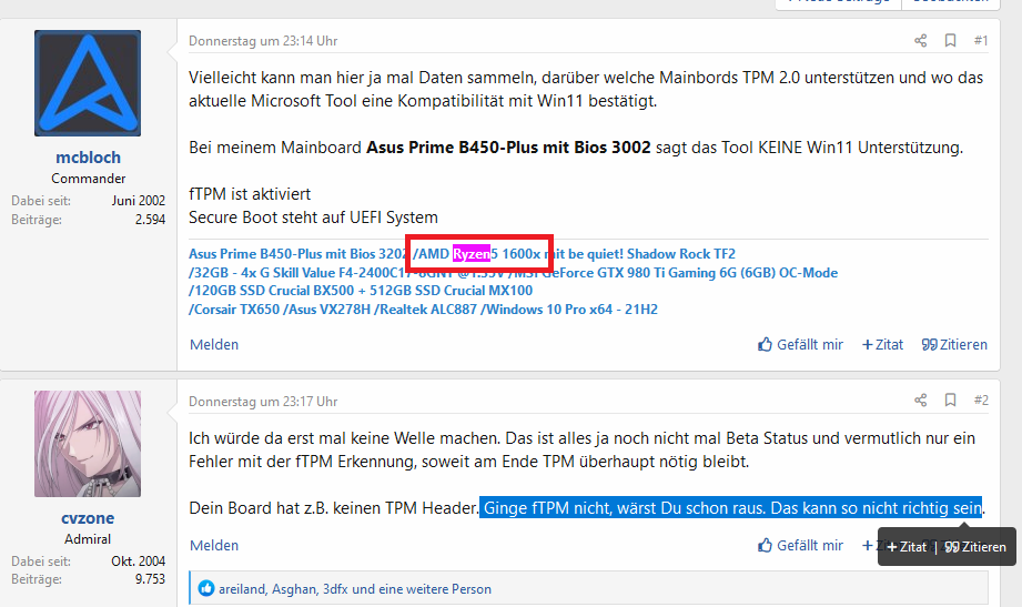

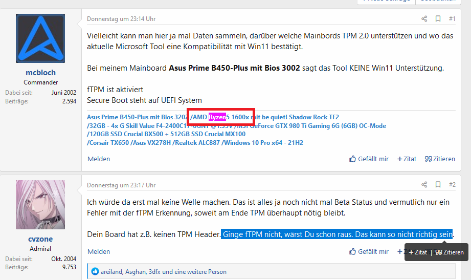

Vielleicht kann man hier ja mal Daten sammeln, darüber welche Mainbords TPM 2.0 unterstützen und wo das aktuelle Microsoft Tool eine Kompatibilität mit Win11 bestätigt.
Bei meinem Mainboard Asus Prime B450-Plus mit Bios 3002 sagt das Tool KEINE Win11 Unterstützung.
fTPM ist aktiviert
Secure Boot steht auf UEFI System
Ich würde da erst mal keine Welle machen. Das ist alles ja noch nicht mal Beta Status und vermutlich nur ein Fehler mit der fTPM Erkennung, soweit am Ende TPM überhaupt nötig bleibt.
Dein Board hat z.B. keinen TPM Header. Ginge fTPM nicht, wärst Du schon raus. Das kann so nicht richtig sein.

Das liegt nicht an Deinem Board, sondern der CPU, die wird (genauso wie mein 200GE auf dem Home Server) nicht mehr unterstützt in Win11.

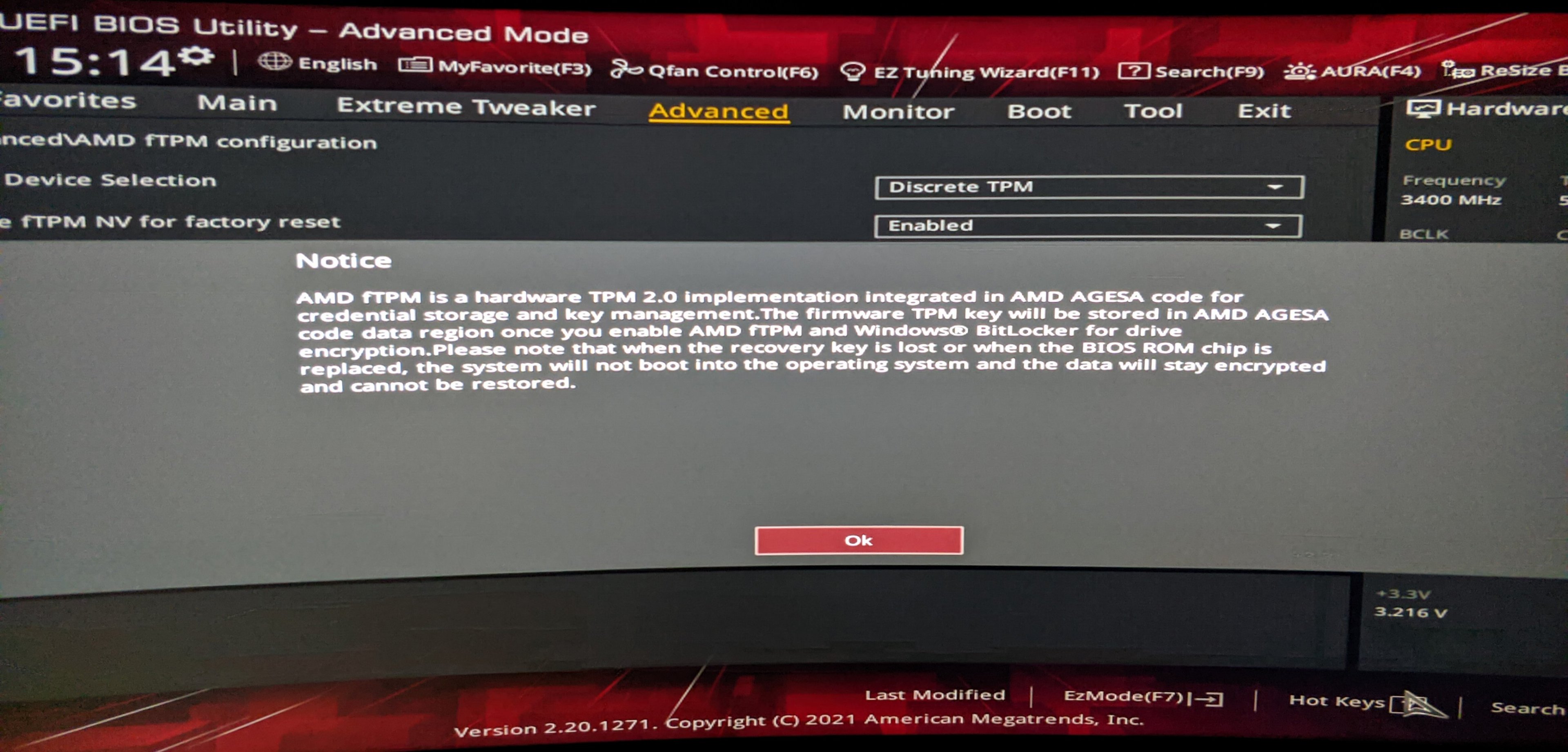

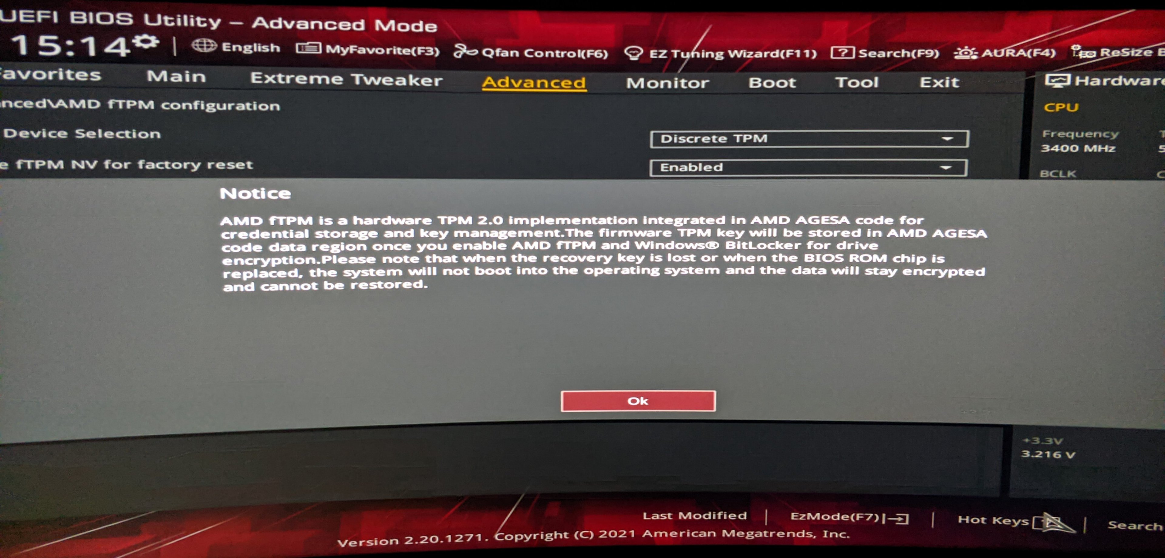

Man muß fTPM auch im BIOS aktivieren.
Entweder Unterstützung per Firmware oder per discretes Modul
(für Vergrößerung aufs Bild klicken)
Recovery key is only needed if you also enable BitLocker drive encryption (BDE). Otherwise just toggle the menu to Firmware TPM presence/availability and save/reboot. If you choose to activate BDE in Windows, that's when the key is generated and you must save it.

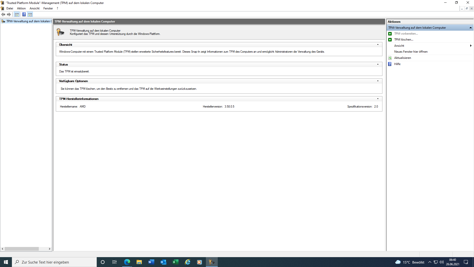

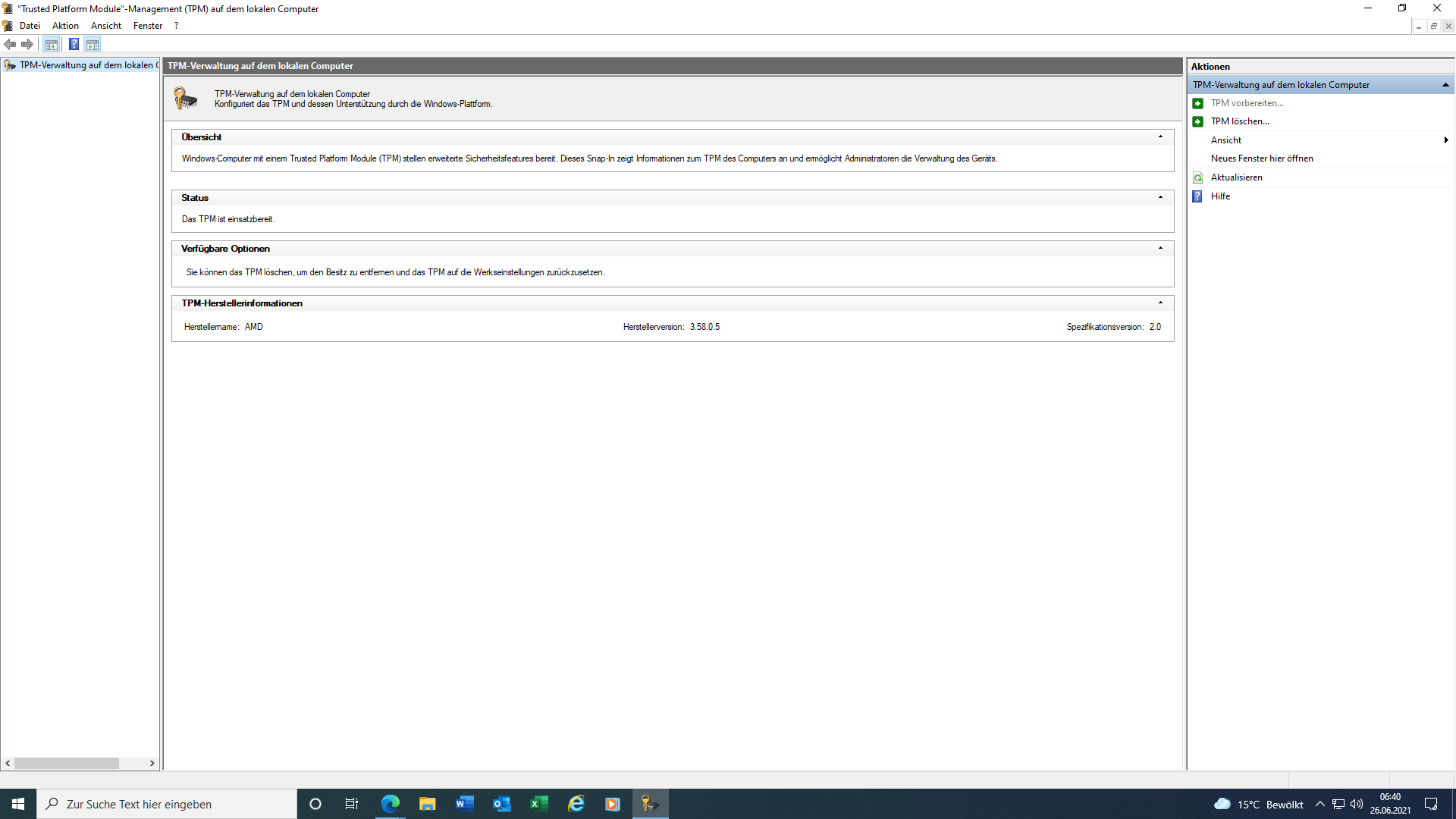

Ich habe mal Secure Boot und fTPM im Bios aktiviert (MSI X570 Gaming Plus, Ryzen 3700X). Das Microsoft-Tool meldet Win11 ok.
