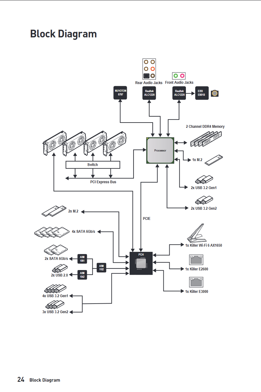

MSI hat im Handbuch ein Block Diagramm (MSI MEG X570 GODLIKE)
Der USB-DAC (FiiO Olympus 2 E10K) und das USB-Mikrofon (Elgato Wave 3) werden auch funktionieren, wenn der Onboard-Sound deaktiviert wird, da sie einen eigenen Digital-Analog-Wandler haben.
