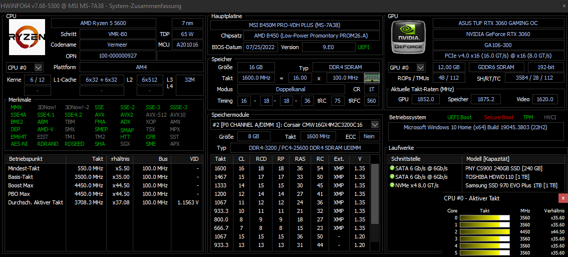

Bitte hier bei Computerbase das Programm HWiNFO herunterladen, portable Version reicht, und einen Screenshot der System-Zusammenfassung machen und hier posten.

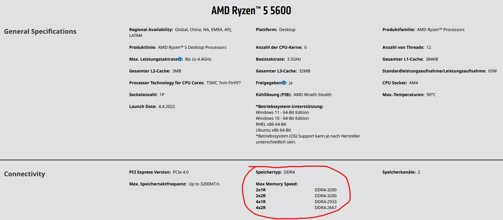

Bitte auch die Spezifikationen beachten, die AMD für die verwendete angibt:
Es kann sein, dass das Tempo des Arbeitsspeichers weiter reduziert werden muss, damit das System stabil läuft.

Und dann wieder vergessen weil es eben um Garantierte Werte bei JEDEC geht und nicht um erwartbare Ergebnisse bei XMP OC.Darkling71 schrieb:Bitte auch die Spezifikationen beachten, die AMD für die verwendete angibt:
3600MHz und mehr wenn der IMC das Synchron mitmacht sind ab Zen2 echt nicht das Problem wenn der Speicher vernünftig ist auch bei Vollbestückung.

Schau mal auf der HO von ASRock nach. Bei 4 Riegeln garantiert ASRock zum Beispiel beim 450M Pro4 unseres Juniors nur 29xx MHz meine ich.PaanicX schrieb:MSI B450M Pro VHD Plus

Sieht ein bisschen anders aus als auf dem Screen, jedoch sind doch die Kerne voll ausgelastet, oder?Darkling71 schrieb:Bitte hier bei Computerbase das Programm HWiNFO herunterladen, portable Version reicht, und einen Screenshot der System-Zusammenfassung machen und hier posten.
