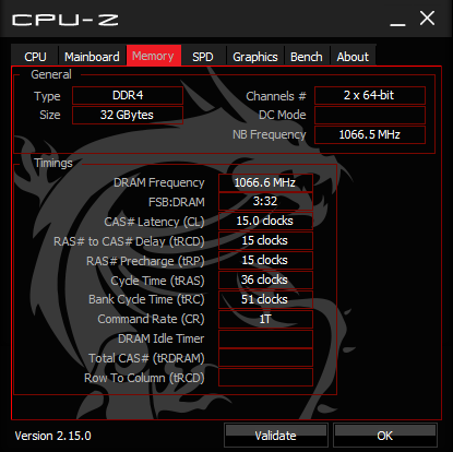

Lt. CPU-Z läuft der RAM, wenn ich das richtig verstehe, jedoch nur auf 1066MHz.

dein Ram läuft mit DDD4-2133 statt DDR4-3200
Sind 2x 16GB oder 4x 8GB verbaut ?
Bitte noch einen Screen vom Reiter SPD nachreichen.

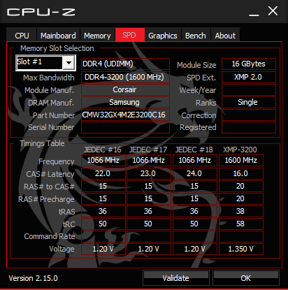

Hier der Screenshot vom SPD.
Das was @HisN sagt: Zunächst erstmal prüfen was limitiert. Wenn die GPU am Limit ist, dann kann das Aktivieren von XMP lediglich die Frametimes glätten, führt aber nicht zu mehr AVG Frames. (XMP solltest du ohnehin aktivieren, wird dir aber bei deinem dargelegten Problem ggf. nicht helfen, wenn die 2060 nicht mehr packt in Szene x)

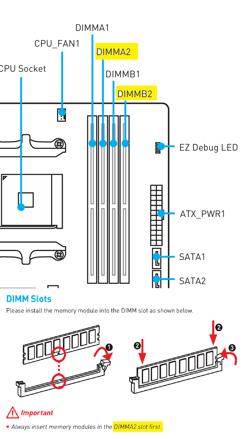

Moin,
@CTexxx überprüfe bitte auch nochmal in welchen Slots deine zwei Ram Riegel stecken.
sieht für mich aus als ob diese von der CPU aus gesehen in SLot 1 und 3 stecken.
-> Standard wäre Slot 2 (A2) und 4 (B2)
