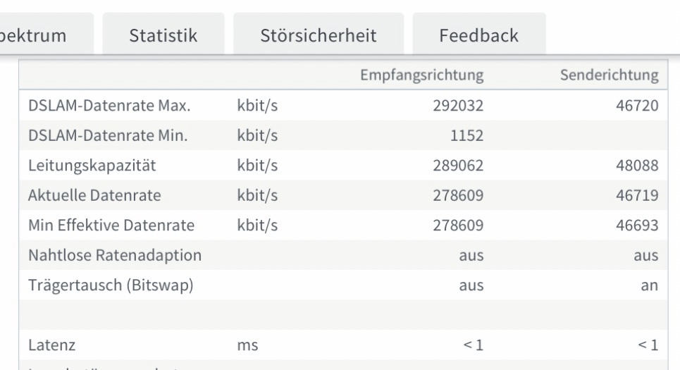

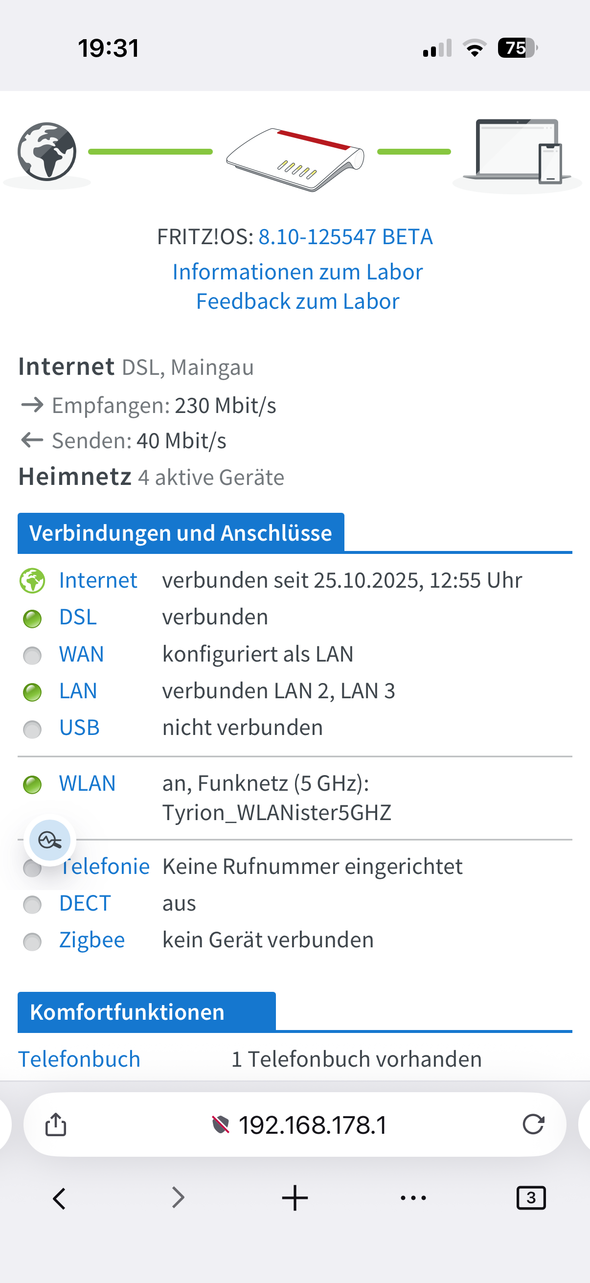

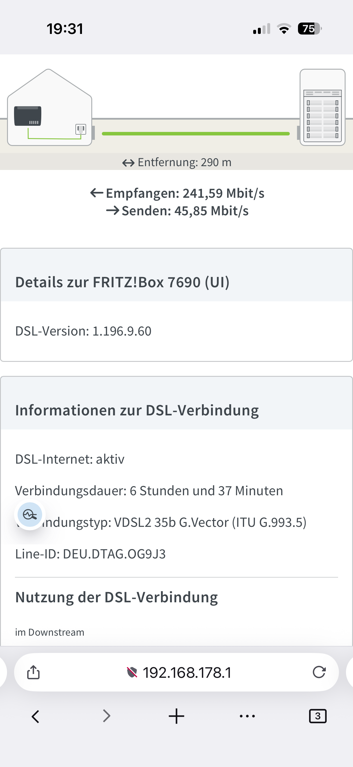

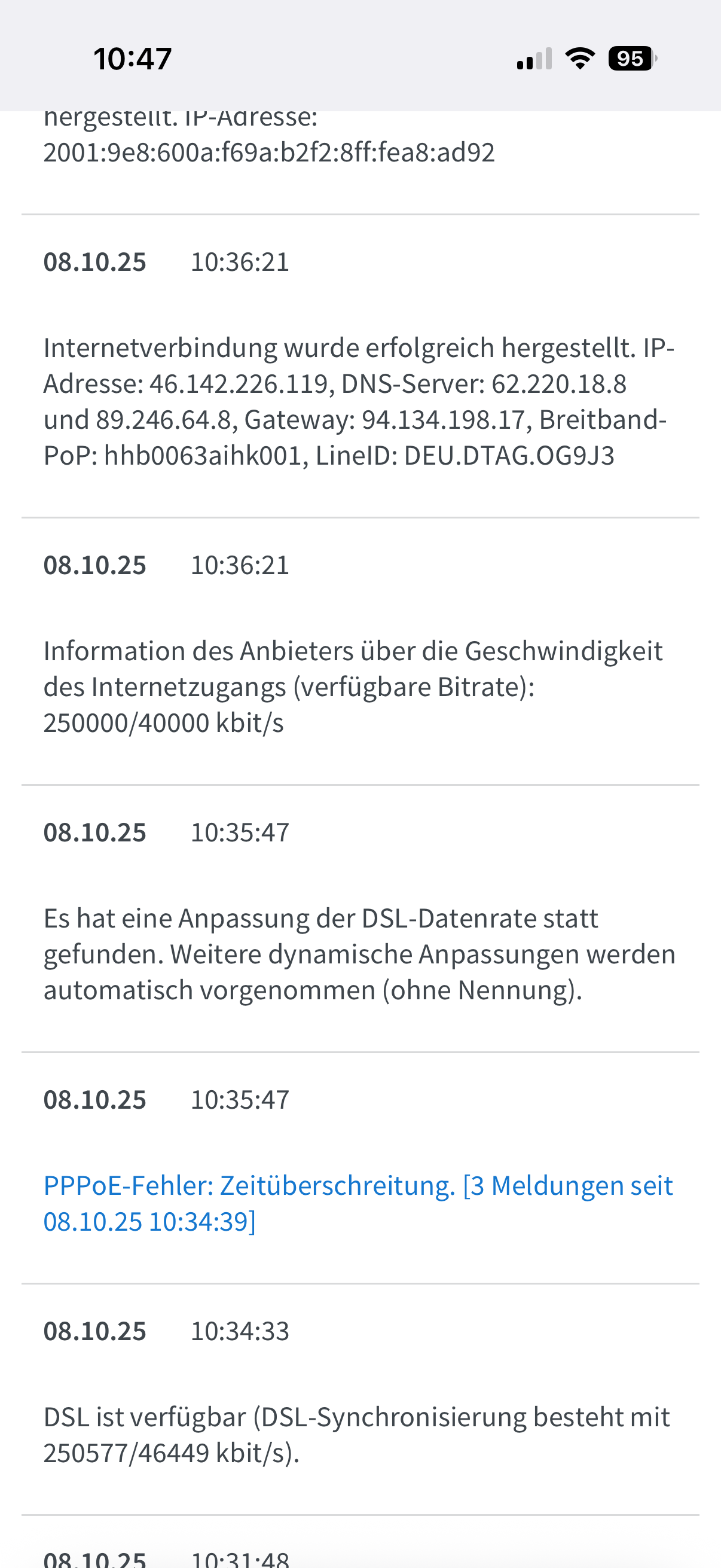

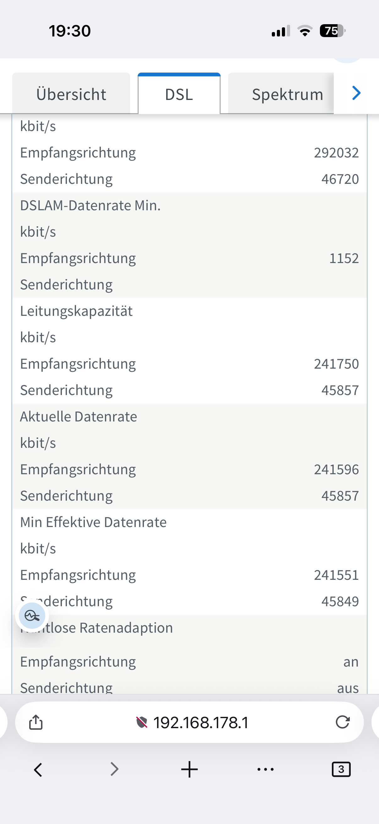

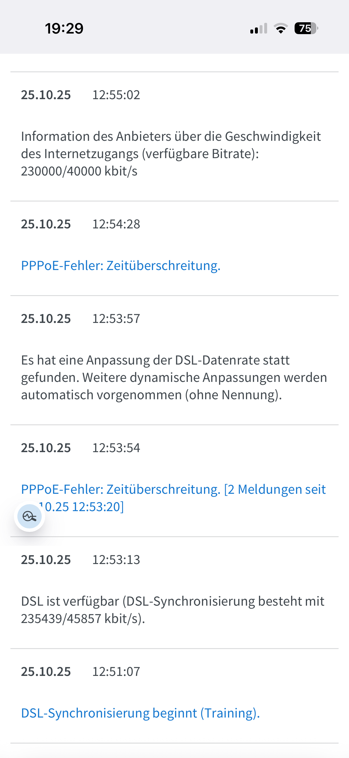

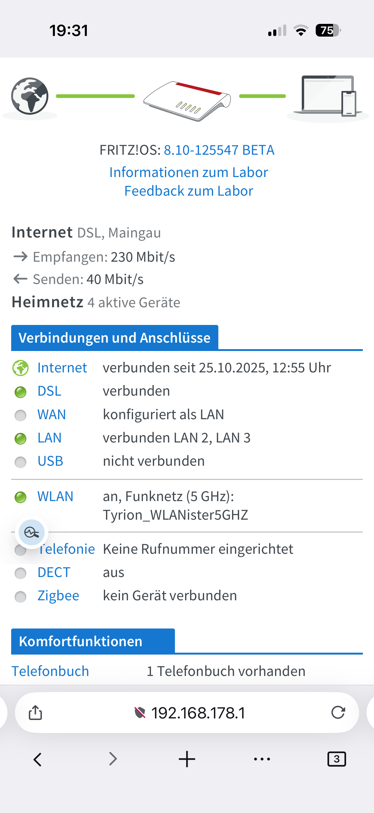

Bin auf Maingau dsl gewechselt das im 1und1 Netz läuft. Peering ist das gleiche wie bei 1und1
Einzig negativ ist mir aufgefallen das bei DSL250 und wahrscheinlich auch DSL100 bei Anschlüssen mit höherer Leitungskapazität die DSL Datenrate Dynamisch „gedrosselt wird“

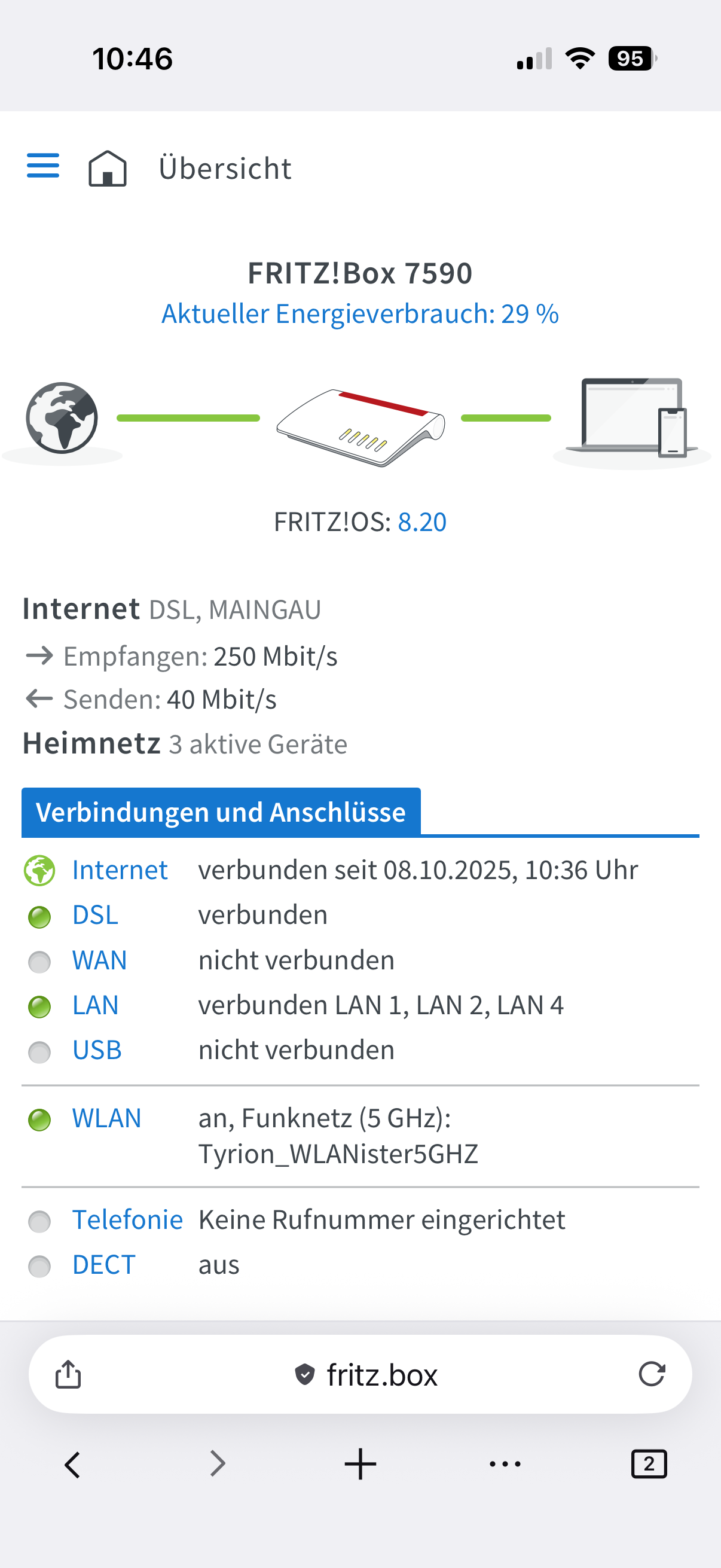

Bei 1und1/telekom hatte ich mit der 7590 knappe 258Mbit Leitungskapazität die auch komplett genutzt werden.

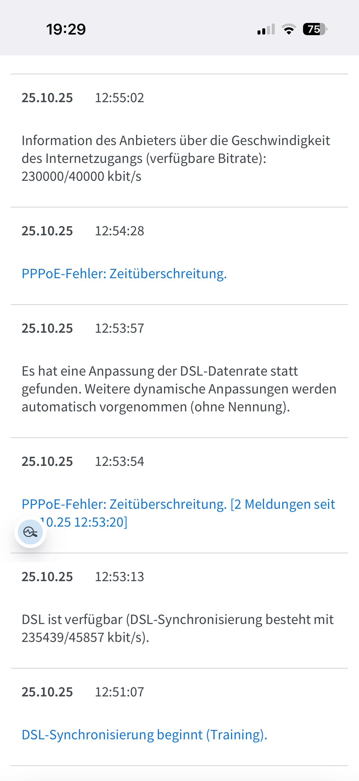

Maingau dsl hat da aber die dsl Datenrate auf 250/40 gedrosselt. Schade für Leute die natürlich eine Leitungskapazität bis zu 290Mbit haben aber dann künstlich auf 250/40 gedrosselt werden.
Ich habe nun doch wieder eine günstige 7690 geschossen und die 7590 veräußert und habe nun leider wieder eine niedrigere Leitungskapazität 241Mbit , was für mich aber okay ist.
Maingau legt die dsl Datenrate wieder auf 230/40Mbits fest.
Siehe Screenshots
Jetzt kam die Frage auf ob das bng Shaping oder ist , ich weiß es aber nicht und vllt wisst ihr was da genau läuft

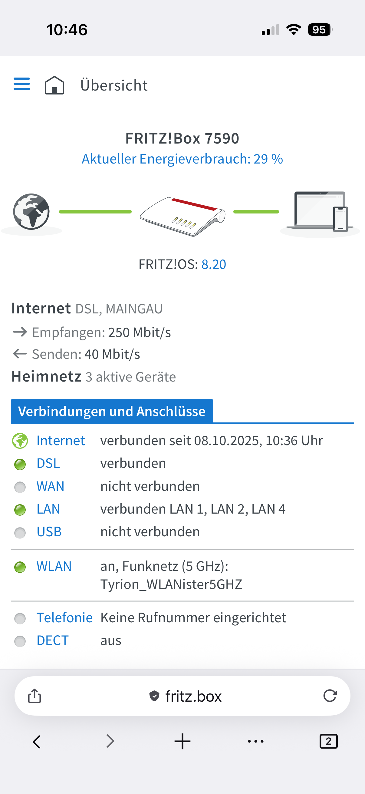

Kann auch an der Beta von FritzOS liegen, ich gehe aber mal davon aus das sich das noch die nächsten Tage etwas ändern könnte.
@Fujiyama War auch so mit 8.20 bei der 7599 und 8.02 der 7690

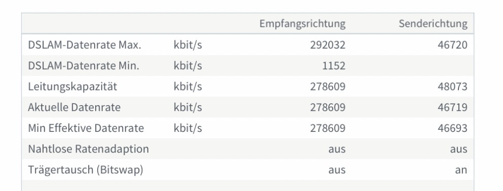

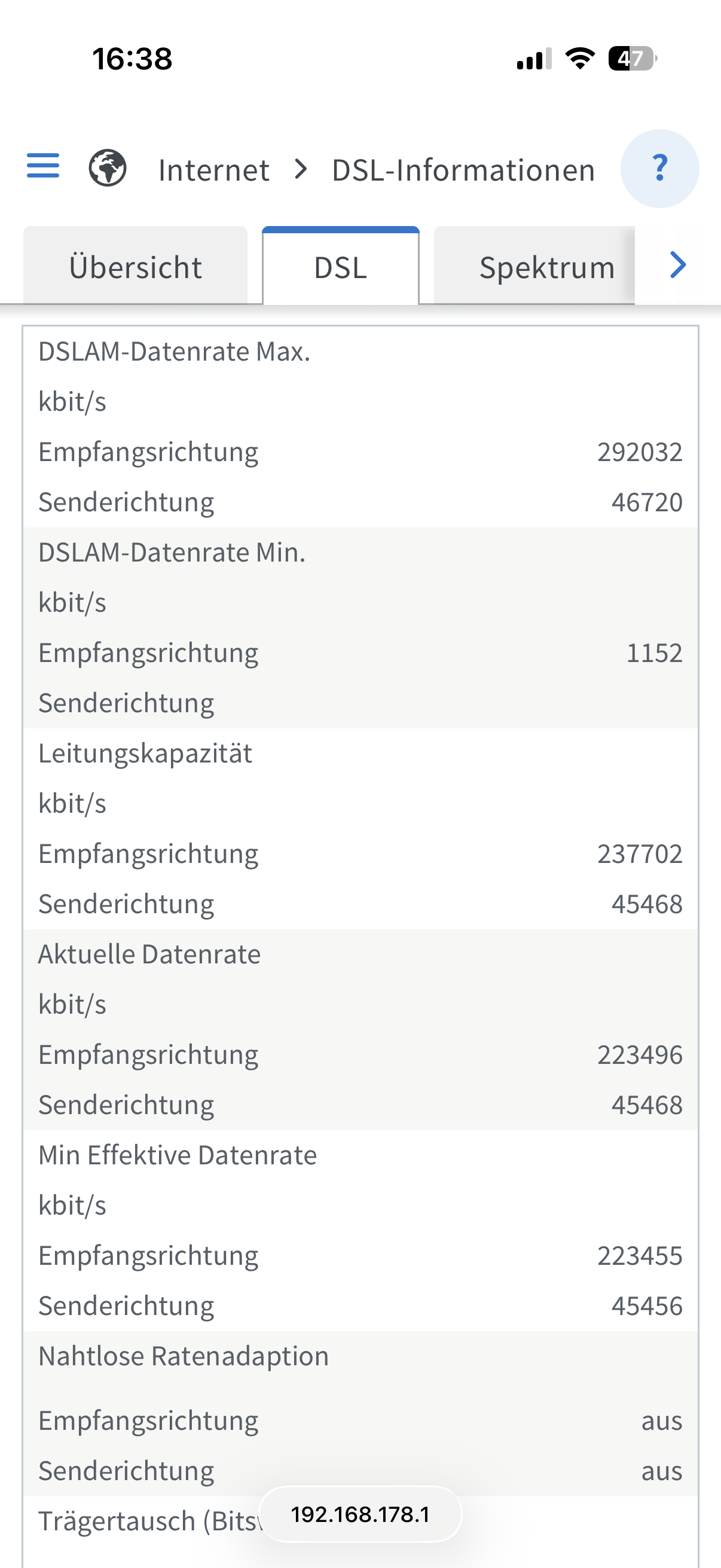

Da musst du nochmal ran. Wir waren uns ursprünglich einig, dass die DSL-Datenrate nicht von der Drosselung betroffen ist, sondern nur BNG-Shaping passiert.
Das sieht mir jetzt eher danach aus, als ob die 7690 nicht vernünftig synct. Wir brauchen einen Screenshot der DSL-Leitungswerte und der 7590 am Anschluss.
Reaktionen: Eisbrecher99
Das die 7690 nicht synct wie eine 7590 ist mir bewusst. Hatte da mit avm kontakt aber ohne Ergebnis.
Screenshots der 7590 liegen hier in irgendeinem Beitrag.

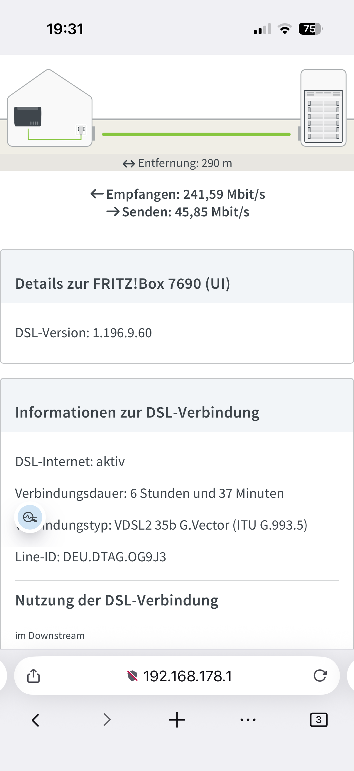

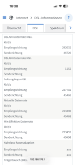

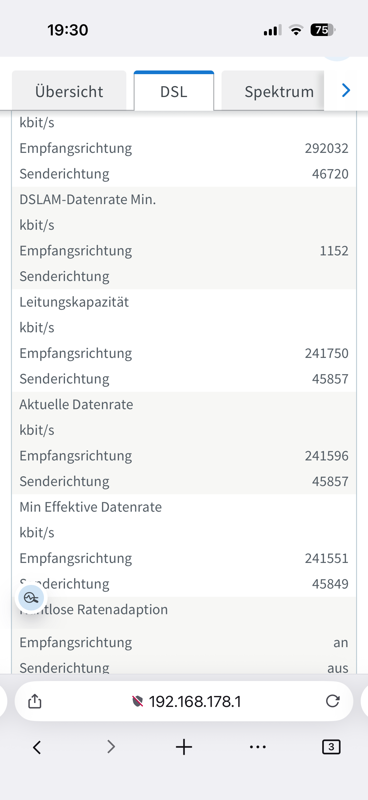

@Vanguardboy Das Problem ist wenn deine Box rebootet hat sie erstmal ne niedrigere Leitungskapazität wodurch die DSL-Datenrate auf die zu dem Zeitpunkt herrschende Kapazität gesetzt wird, die Box schaukelt halt nach und nach die Kapazität hoch passt aber den Sync nicht mehr an. Das ist so aber an anderen DSL-Anshlüssen die ich kenne nicht anders.
Maingau hat da aus meiner Sicht nicht wirklich was mit zu tun. Betroffen bist du durch die Maingau Drossel ja erst wenn die Leitungskapazität >250 Mbit/si ist.
Ich kenne das nicht so, 1und1 und Telekom war das nicht so. Leitungskapazität war immer sofort gleich das maximale , ebenso datenrate war minimal weniger wenn überhaupt nur 200kbit , aber nicht über 10Mbit.
Maingau drosselt auch unter 250. man wird immer auf das nächste niedrigere wert gedrosselt.
Z.b 241Mbit Leitungskapazität , anbieter drosselt auf 230Mbit
Das 250/40 / 230/40 Profil usw. bin ich bei Dir, dass das von Maingau kommt, aber das Profil was die Dir übertragen orientiert sich ja an der aktuellen "Datenrate" und die wird doch nicht von Maingau beeinflusst sondern vom DSLAM geregelt?

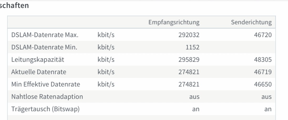

Ich kenne das Phänomen mit der langsam steigenden Leitungskapazität selbst, aktuell ist sie bei 295 Mbit/s, Datenrate liegt aber bei 275 Mbit/s, liegt auch hier daran dass die FritzBox nach dem reboot erstmal geringere Kapazität aufweist und der Wert zur Datenrate wird.
Hier mal ein Beispiel aus der Family, hatte mich nämlich selbst auch gewundert:
Direkt nach dem Reboot:
2 Minuten später:
Und hier ganz aktuell (es gab zwischendrin einen reboot):

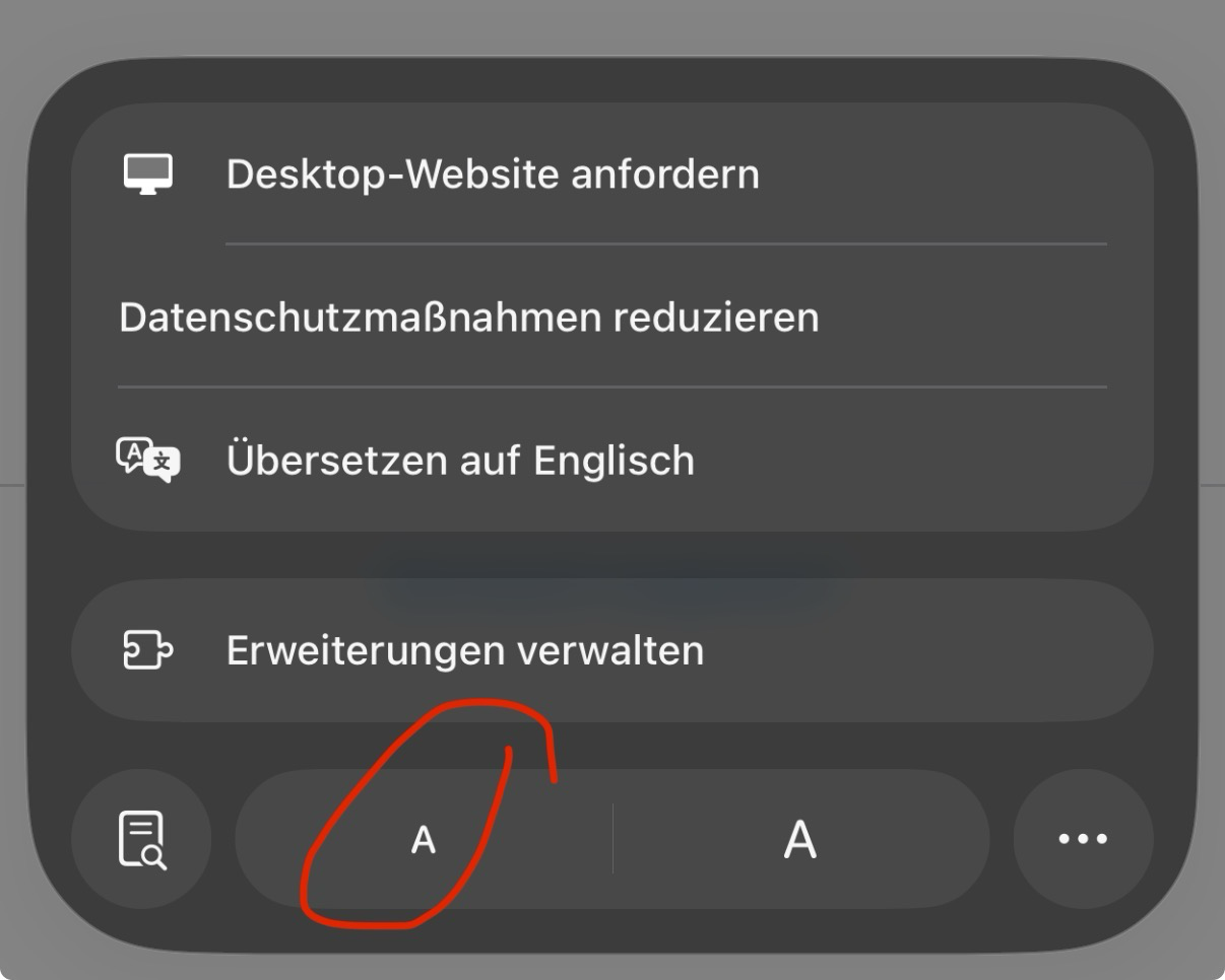

Noch als Tipp, du bekommst auf dem iPhone in der Fritzbox auch die Tabelle angezeigt wenn du in Safari rauszoomst und das Handy im Querformat nimmst, so sind auch die Screenshots von mir entstanden :)
Funktioniert bei mir nicht mit rauszoomen.

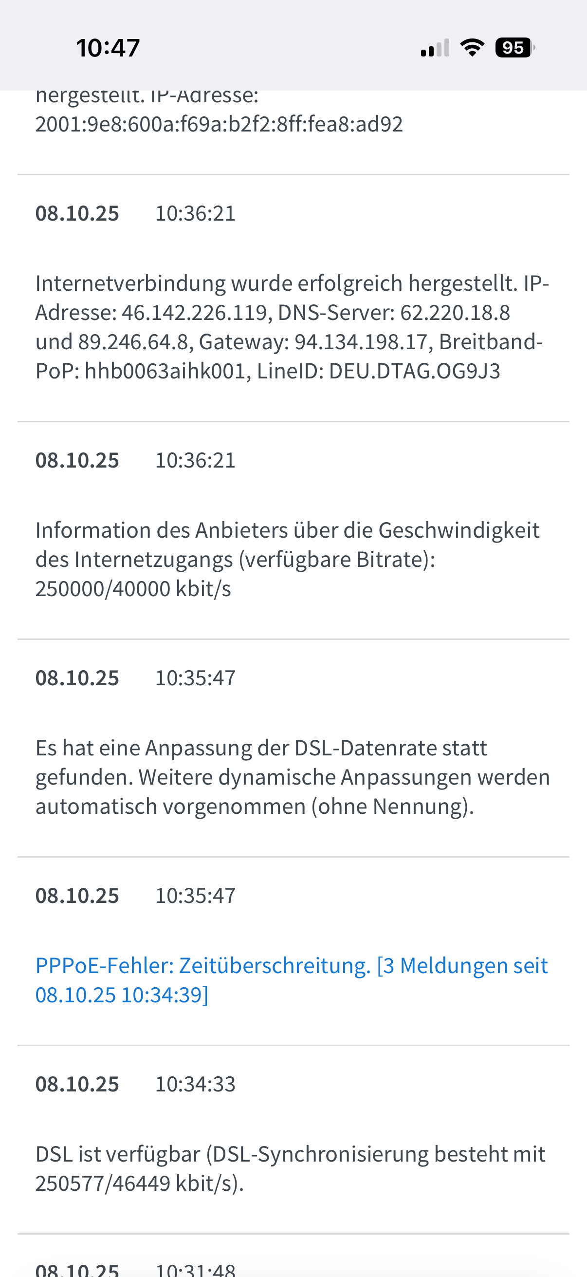

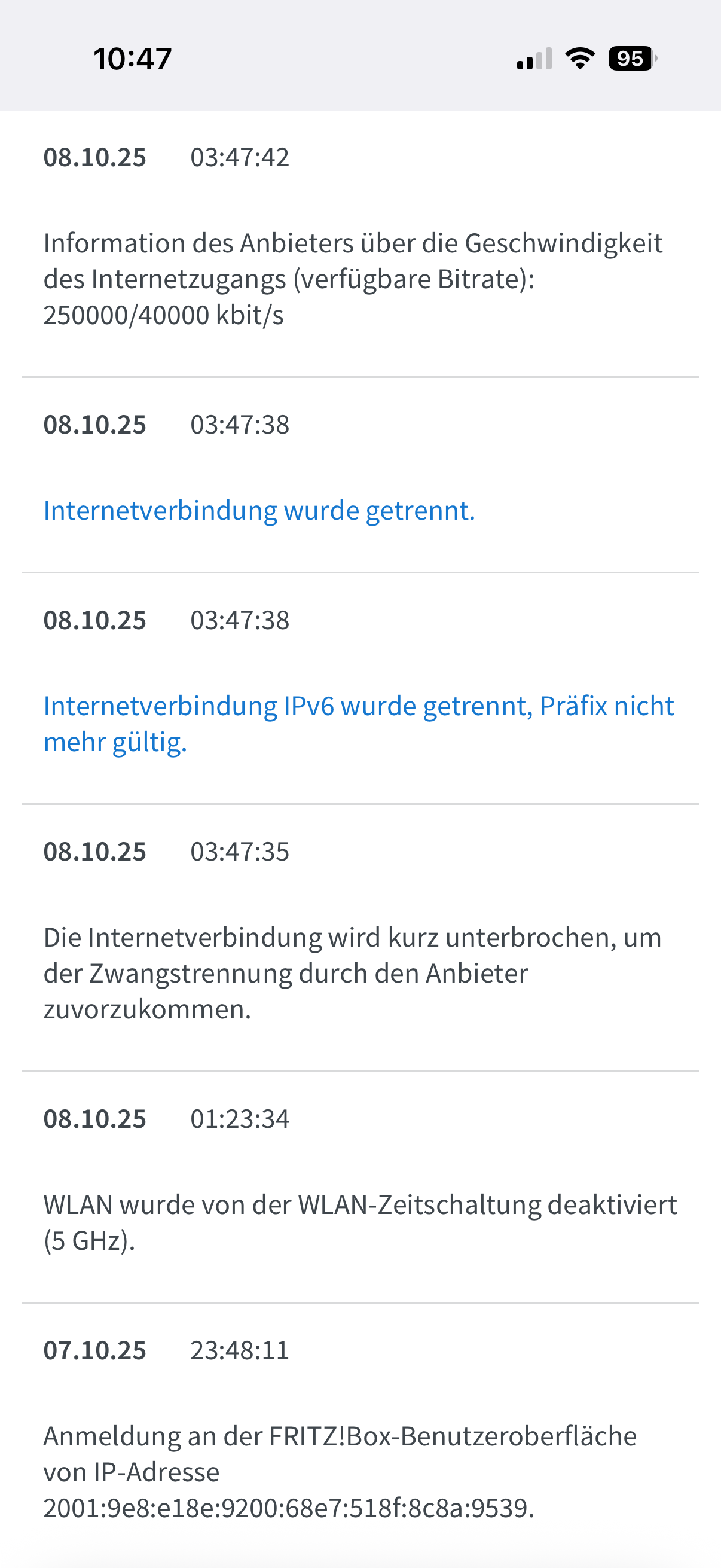

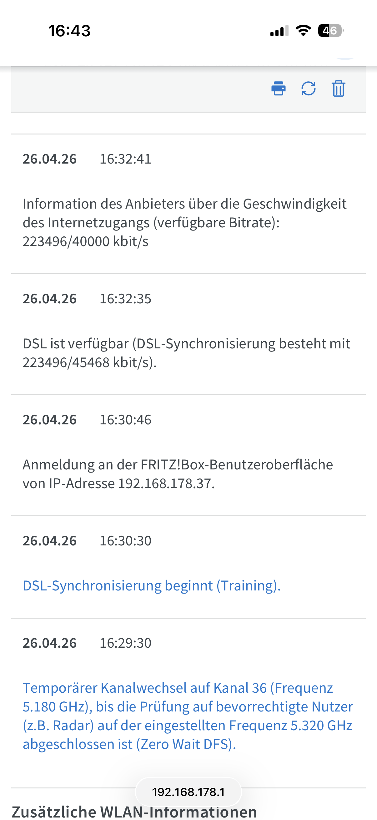

Das ist ein Telekom BSA Anschluss. Syncwerte sind i.O. Maingau scheint jedoch die Bandbreite für die FRITZ!Box falsch zu berechnen.
Code:
Information des Anbieters über die Geschwindigkeit des Internetzugangs (verfügbare Bitrate): 250000/40000 kbit/s
Über Parameter in der Radius Reply-Message wird der FRITZ!Box mitgeteilt das trotz höherer Syncwerte nur diese Bandbreite zur Verfügung steht. Und daran hält sich die FRITZ!Box, aber das ist zu wenig Brutto um die 250 Mbit/s zu erreichen, knapp 10% mehr sollten es eigentlich sein.
Die FRITZ!Box nimmt den Syncwert nur wenn dieser unter dem übermittelten Wert liegt. Wie man anhand deines Screenshots sehen kann.
Code:
Information des Anbieters über die Geschwindigkeit des Internetzugangs (verfügbare Bitrate): 223496/40000 kbit/s
Zusätzlich hat der Provider noch einen Shaper auf dem BNG, diese Werte können nochmal von dem was der Provider per Radius mitteilt abweichen. Wenn du noch einen weiteren nicht FRITZ Router hast, könntest du mal damit die Verbindung testen.
