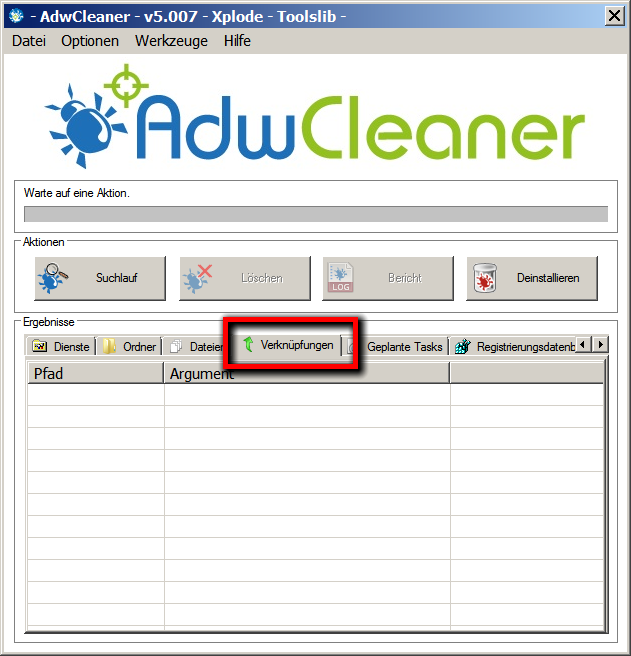

IRON67, ist es nicht erwähnenswert das man bei Adwcleaner ab Version 5 in den Optionen wieder selbige so setzen soll wie bei den 4er versionen wenn man nicht Windows 10 verwendet? was ich damit meine ist das:
Nein. Und bitte arbeite mal an deinem Satzbau. Ich habe Schwierigkeiten, dich zu verstehen und das will schon etwas heißen. In den 4er-Versionen gab es diese Optionen nicht, also kann man sie auch nicht "wieder ... so setzen".
BTW: Nicht nur JRT, sondern auch AdwCleaner prüft die Verknüpfungen.
Okay das mit dem Satzbau wollte ich nicht:( aber schau dir bitte folgendes an und kommentiere es dann bitte.
Setze die Optionen im AdwCleaner
Seit der Version 5.004 vom AdwCleaner, werden aus Sicherheitsgründen nicht mehr alle Optionen Voraktiviert. Um die Reinigung effektiv durchführen zu können, setze wie dargestellt die Optionen:
Klicke auf Optionen und wähle nacheinander die folgenden Punkte aus:
Winsock Einstellungen zurücksetzen
Proxy Einstellungen zurücksetzen
Internet Explorer Richtlinien zurücksetzen
Chrome Richtlinien zurücksetzen
Quelle(ja ich weiß was gleich von dir dazu kommt, deshalb auch die Bitte das zu kommentieren): http://anleitung.trojaner-board.de/adwcleaner-anleitung-browser-viren-entfernen_24
purzelbär schrieb:
...aber schau dir bitte folgendes an und kommentiere es dann bitte.
Erwartest du ernsthaft in einem Forenposting eine Komplettanleitung für die eher simple UI einer kleinen Spezialanwendung? Wer aufgefordert wird, eine Software zu verwenden, die er bisher noch nicht kannte oder darauf hingewiesen wird, dass er sie wohl nicht korrekt eingesetzt hat, sollte soviel Verstand und Eigeninitiative besitzen, um sich die entsprechende Dokumentation des Herstellers und alle anklickbaren Menüeinträge zu Gemüte zu führen und wenn er das versäumt, dann hat er Pech gehabt und andere Anleitungen werden von ihm mit ähnlicher Oberflächlichkeit verarbeitet.
Was ich zu AdwCleaner schrieb, ist schon weitaus mehr, als andere hier üblicherweise dazu schreiben. Irgendwann muss es auch mal reichen.
Ich erwarte nichts von dir IRON67, aber warum gehst du mich dann an(übertrieben ausgedrückt)wenn ich hilfesuchenden Usern besagte Anleitung zu Adwcleaner nenne und verlinke?;)
