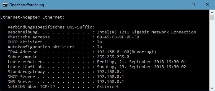

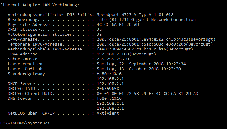

Na dann
Start->cmd->ipconfig /all
Das Ergebnis hier hochladen
