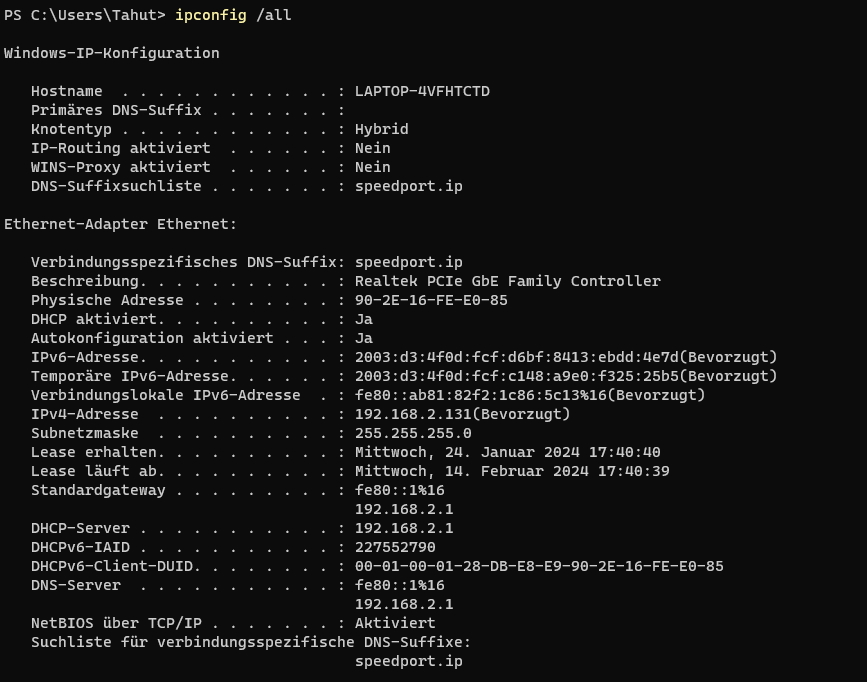

Wenn IPv4 nicht klappt, ist die Ursache oft ein zweiter DHCP-Server im Heimnetz. Hast Du einen Windows-Computer und kannst über die Eingabeaufforderung uns das Ergebnis von ipconfig /all posten? Ansonsten, irgendeinen WLAN-Repeater am Laufen?

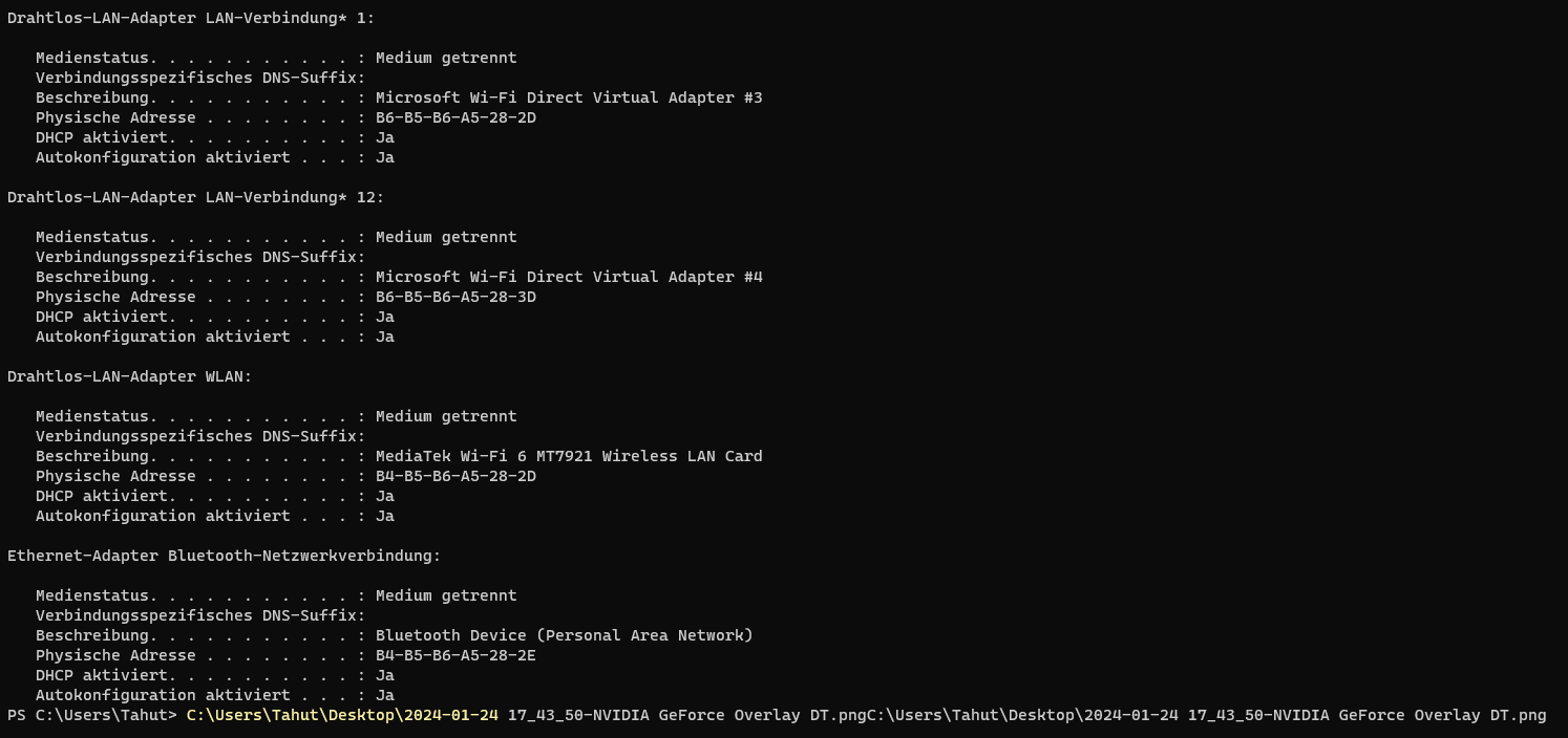

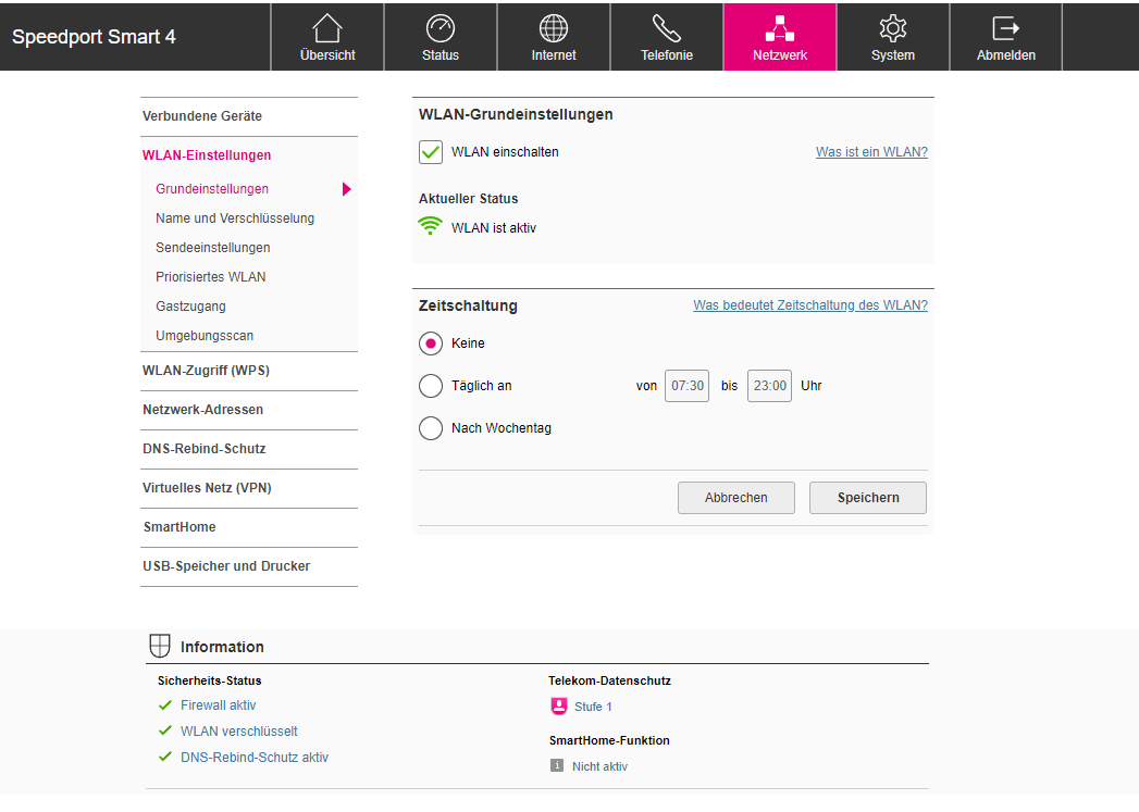

In dem Speedport gibt es die Möglichkeit, eine Netzwerkübersicht, anzeigen zu lassen. Zeige uns davon einen Screenshot.

Was genau in der Speedport Oberfläche benötigst du?

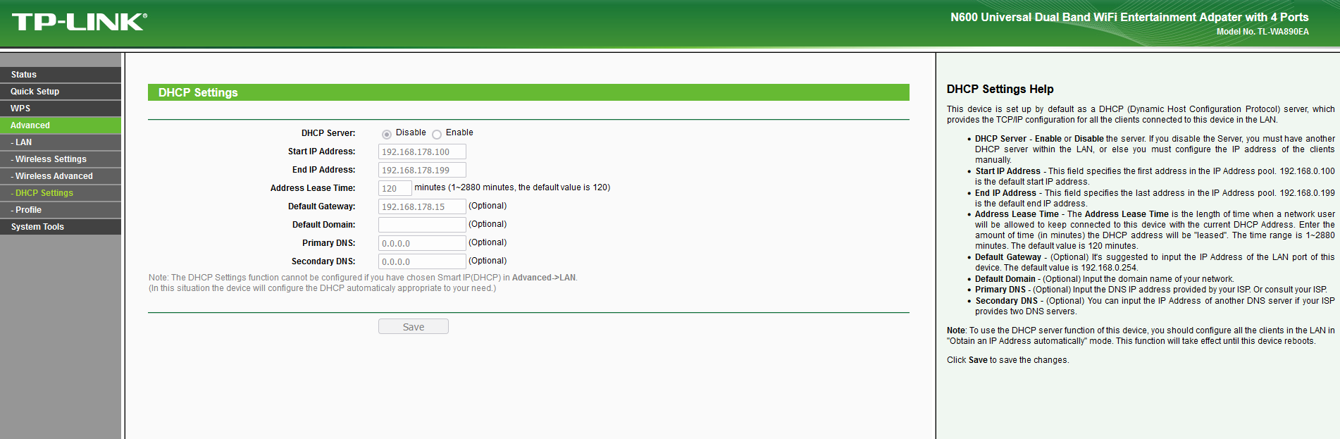

Dann schau mal, ob der Repeater ein GUI hat, das du aufrufen kannst (über die IP des Repeaters, sollte dir der Speedport anzeigen) und kontrolliere dort mal die Netzwerkeinstellungen.
Wir nutzen hier bei uns im Haushalt einen uralten TL-WA890EA für nicht WLAN-fähige Geräte und der hat ein Menü für DHCP Server Settings.
Falls ein Password fürs Login verlangt werden sollte, der Standard ist jeweils "admin".

Bitte hier entlang … entspricht dem, was motorazrv3 gezeigt hat.
