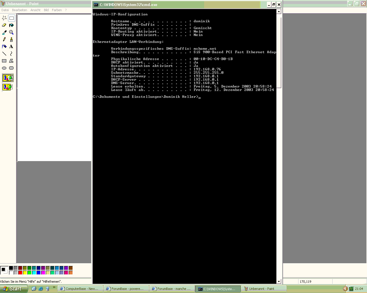

Start---Ausführen---cmd---ipconfig /all (Leertaste nicht vergessen)
Schreib was dann aufgelistet wird. Das hilft uns ein großes Stück weiter.
da ist das bild
Okay das ist in Ordnung. Hast du die IPs automatisch verteilen lassen oder selber zugeteilt?

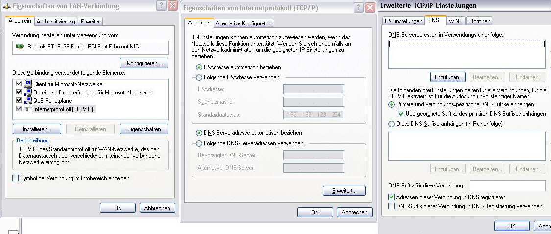

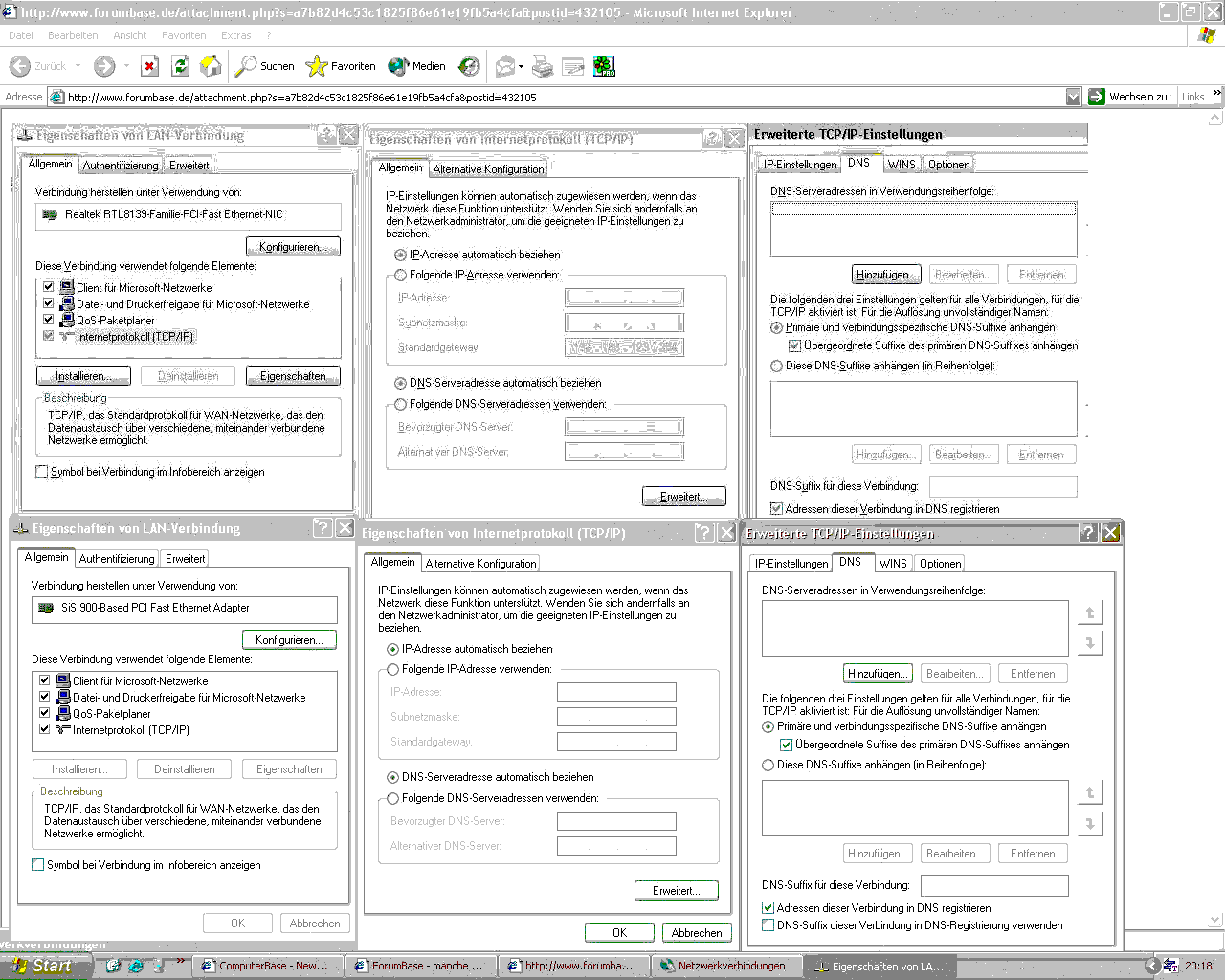

Nimm mal den DNS Suffix weg insofern er nicht durch die ICS ist!
@werkam das steht da genau so wie bei Dir
wie nehme ich das DNS Suffix denn weg??????:confused_alt: :confused_alt: :confused_alt:
Schau dir mal den Anhang an..
Das sieht aus wie bei Dir
was soll ich denn da jetzt machen:watt:
