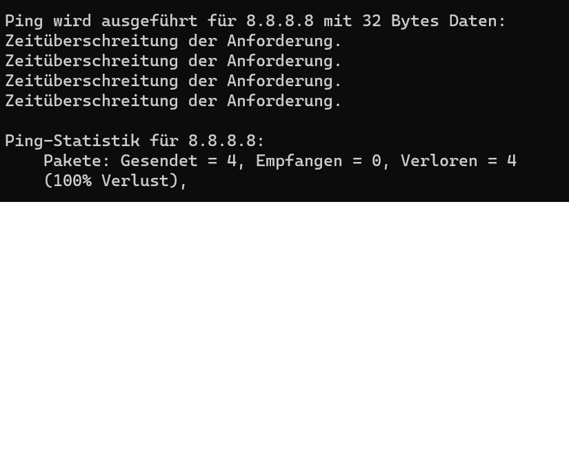

Seit heute funktioniert mein Internet "anders". Die Verbindung selbst funktioniert ohne Probleme, bin mit Handy, TV oder PC überall verbunden.
Jedoch kann ich bspw. auf YouTube alles schauen ohne Probleme, wenn ich Twitch oder Twitter schaue, lädt es und habe dann keine Verbindung auf die Seite.
Kann mir da jemand weiterhelfen? Router wurde schon paar Mal neugestartet, auch mal eine längere Zeit + PC ebenfalls, daran kann es nicht liegen. Bei Vodafon ist auch kein Fehler zu erkennen, zumindest in meinem Umfeld.
Wenn ich "ping 8.8.8.8" in cmd öffne, kommt folgendes:

Dein PING Befehl sagt nur aus, dass deine Verbindung zum Google-DNS offenbar schlecht ist oder dieser nicht erreichbar ist. Allerdings erstmal auch nur das.
Daraus kann man jetzt ein paar Vermutungen herausziehen. Ggf. bist vielleicht nicht du das Problem, sondern bei deinem Provider oder irgendwo auf dem Weg von deinem Provider zu Google oder gar bei Google selbst gibt es Probleme. Vielleicht läuft auch irgendwo wieder ein DDoS Angriff. Sowas passiert in politisch turbolenten Zeiten gerne mal häufiger.
Was offenkundig ist, ist dass dein Router den Google DNS nicht oder zumindest nicht ausschließlich verwendet, sonst könntest du gar nicht mehr surfen. Aber diese Erkenntnis ist nur begrenzt hilfreich.
Du könntest einstweilen z.B. die Störstelle deines Providers anrufen, vielleicht erfährst du da was.

Also "ping computerbase" kommt das, was du beschrieben hast.
Als ich aber "ping computerbase -4" gemacht habe, kommt nur:
"Zeitüberschreitung der Anforderung" - 4x.
Pakete: Gesendet = 4, Empfangen = 0, Verloren = 4
Das gleiche auch bei Twitter.

Vodafone hat keine Probleme - haben jetzt ein Ticket gemacht, morgen rufen die mich malan.
Tracert 8.8.8.8 kam raus: maximal 30 Hops, überall Zeitüberschreitung der Anforderung
