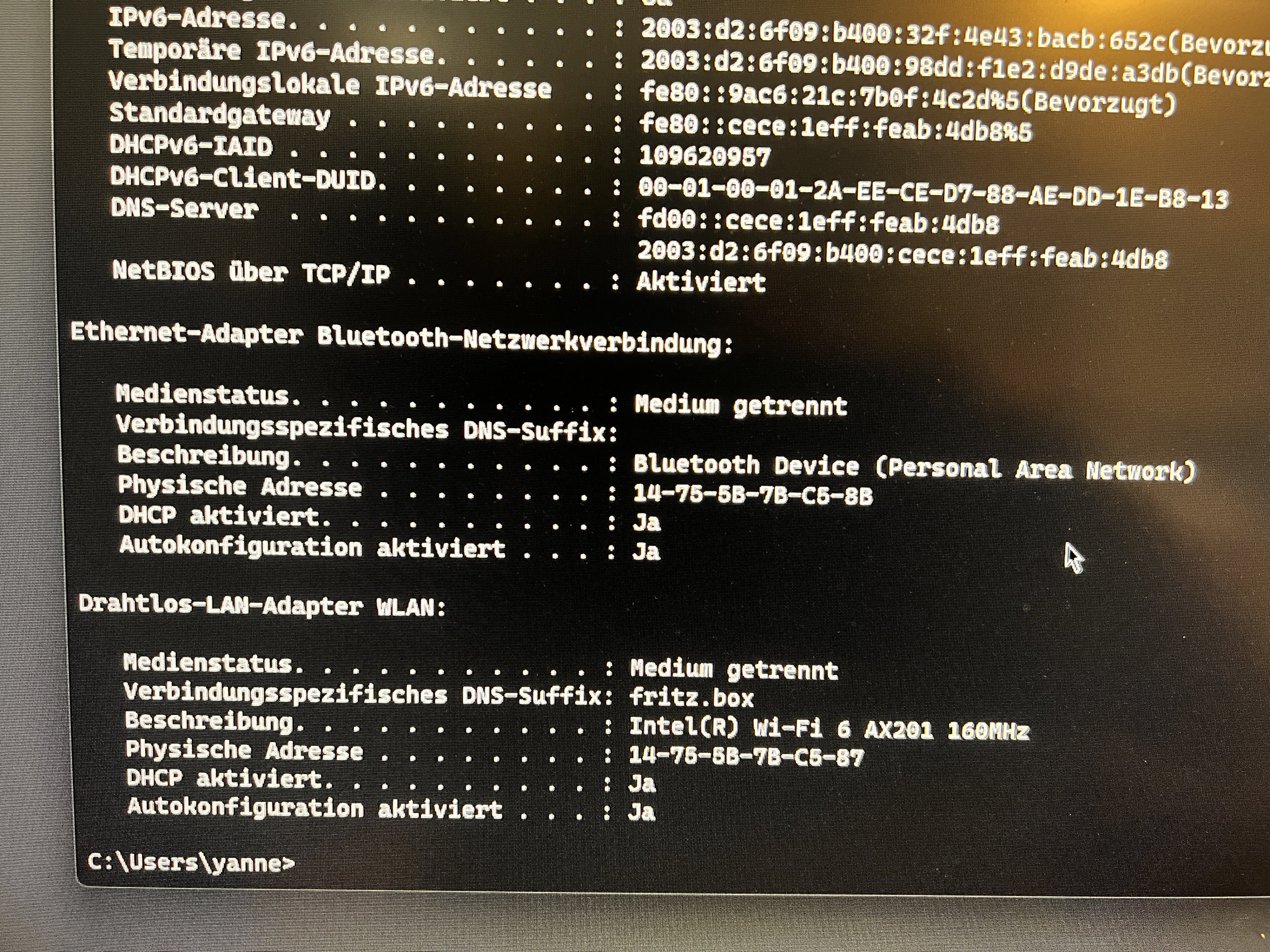

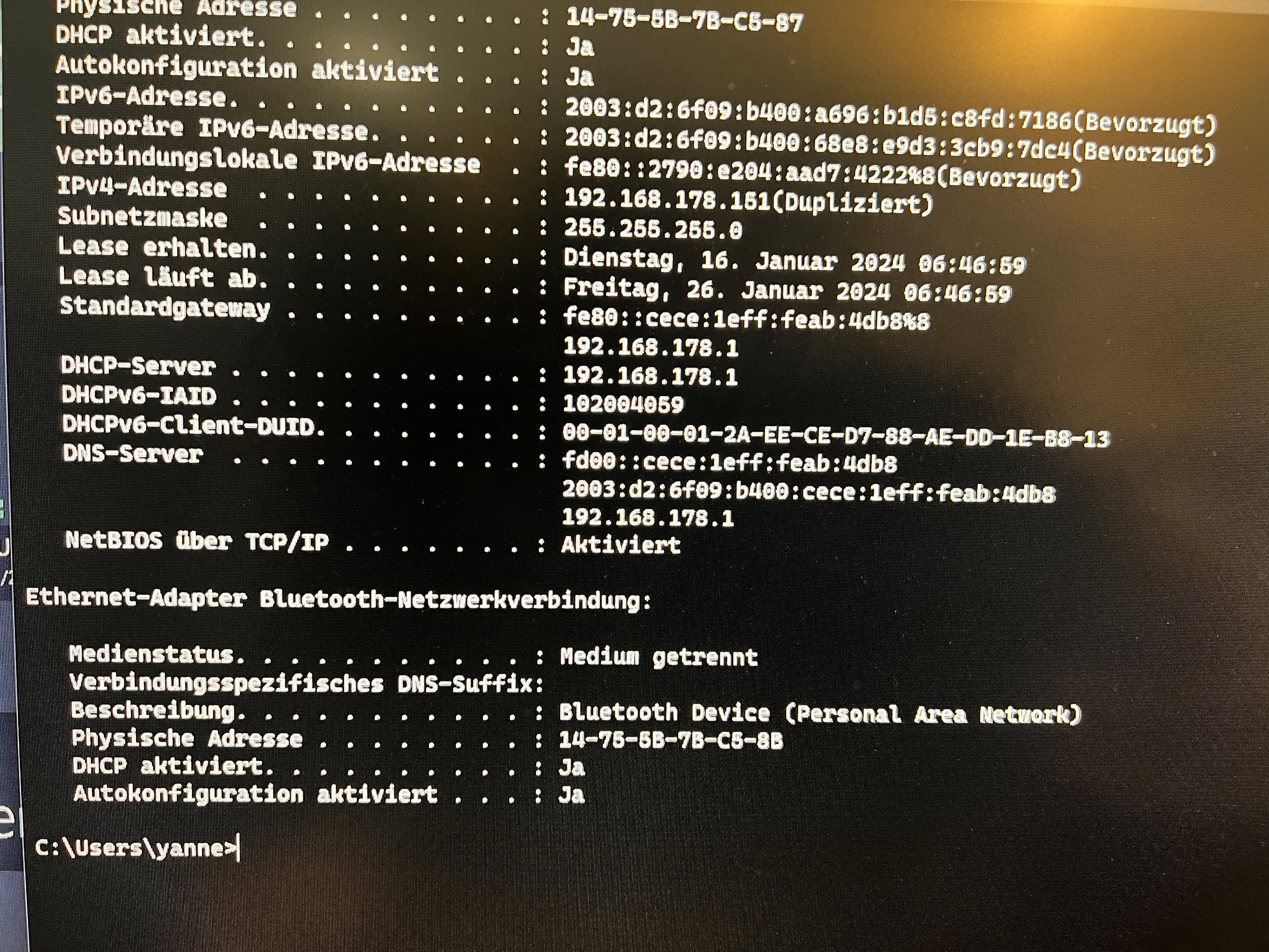

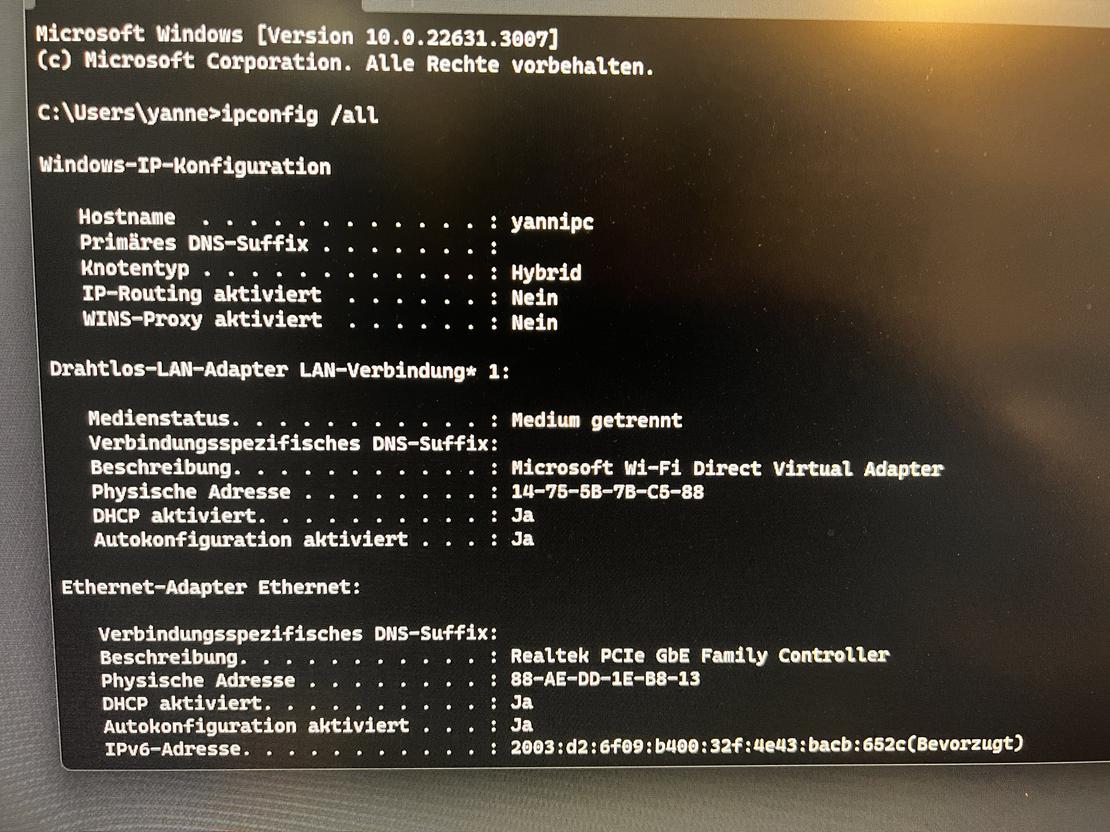

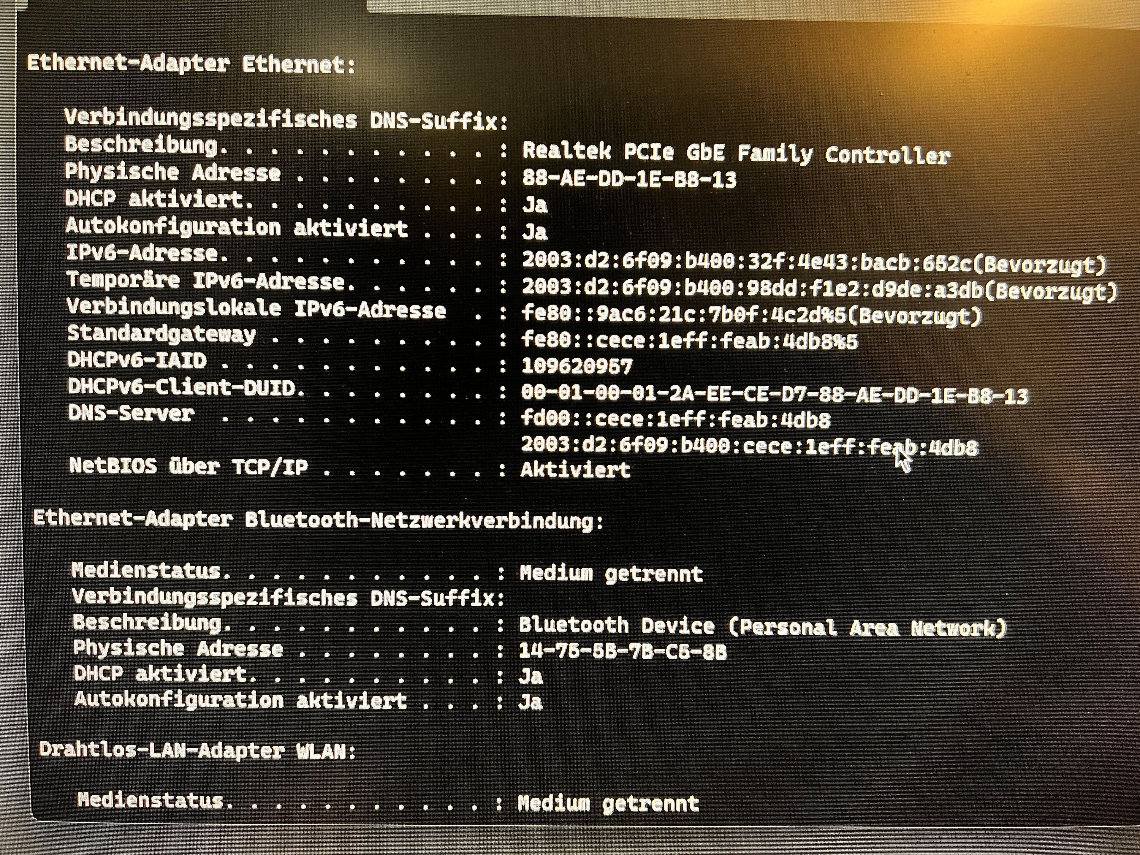

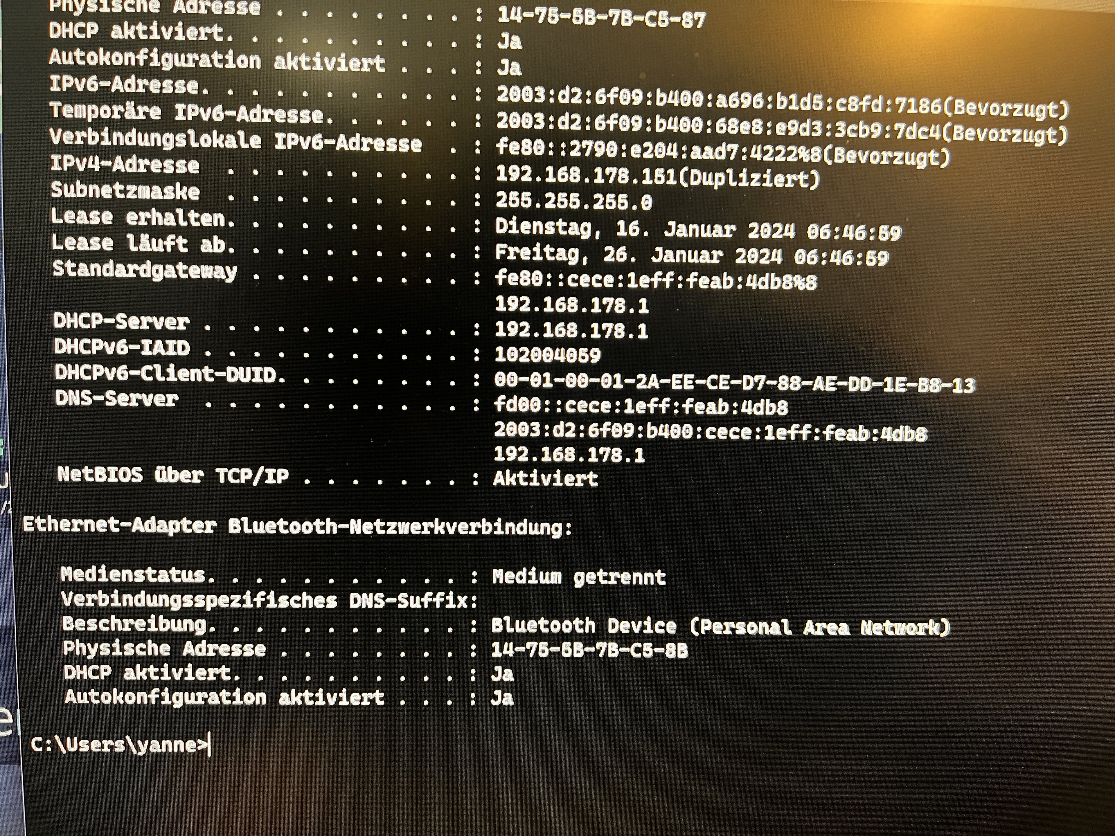

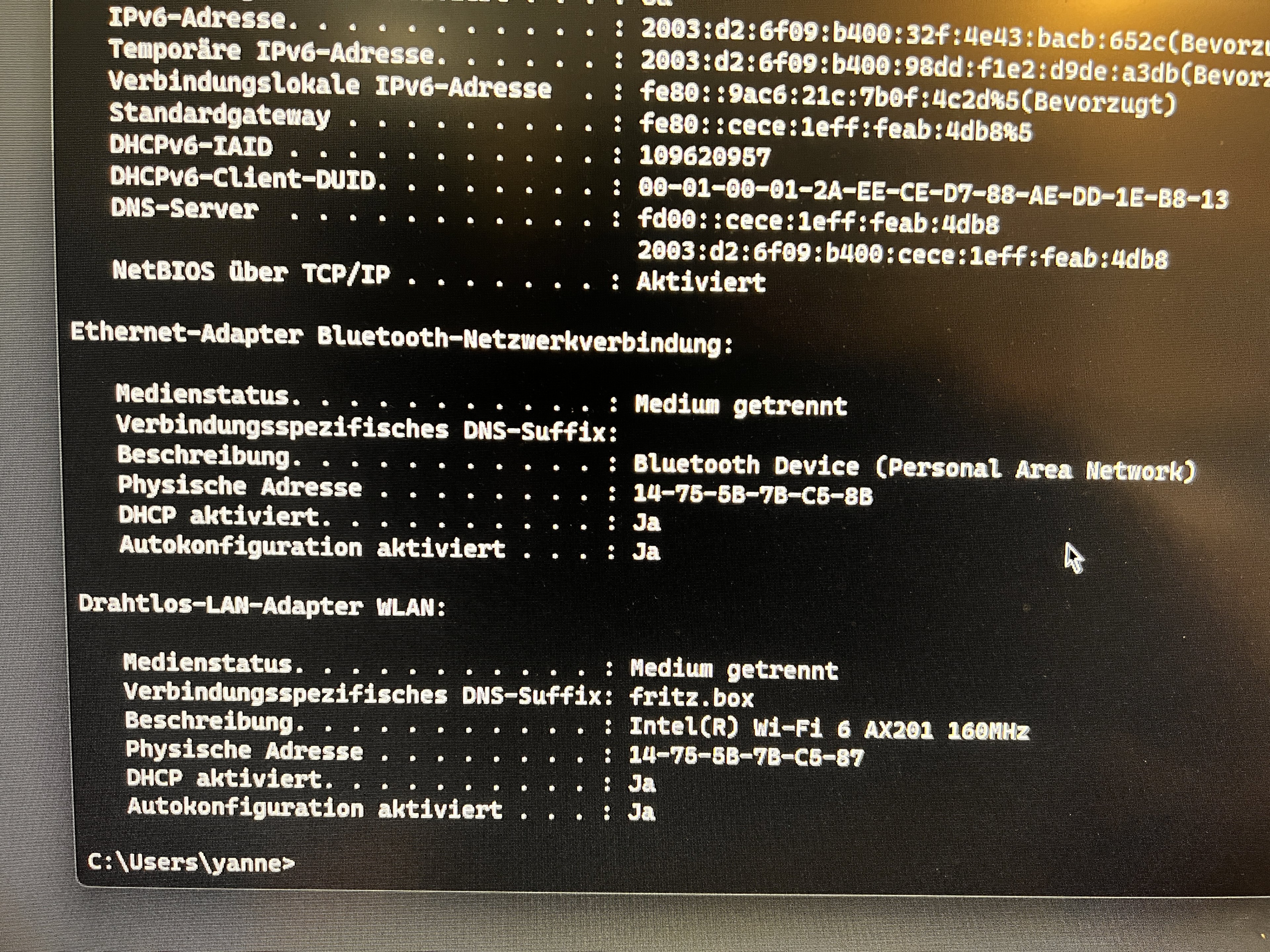

CoMo schrieb:
Was sagt ipconfig /all?

coyo012 schrieb:
allerdings brauch den Repeater oben.
